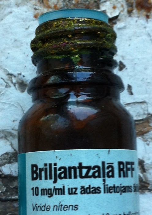

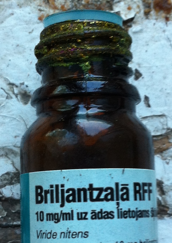

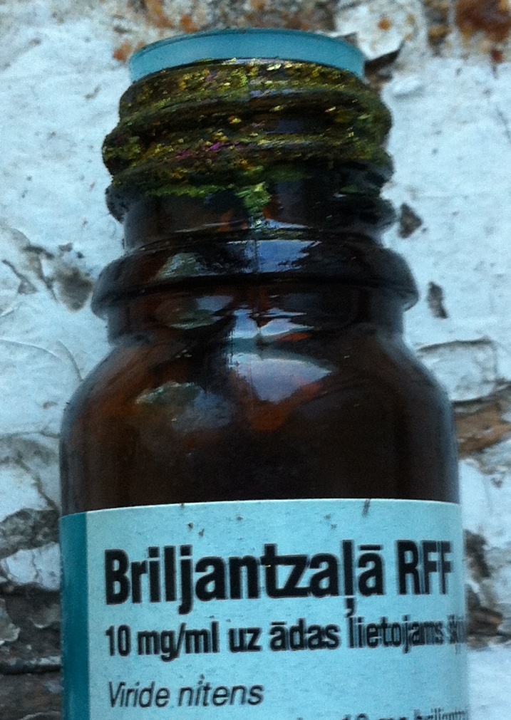

Чистил аптечку от пустых пузырьков и попалась зелёнка, решил проверить.
И на горлышке образовался золотистый налёт. Что это может быть?
Фото:
PostPosted: 01 Jun 2018 18:43
Posts: 69295
Налет - бриллиантовый зеленый в твердом виде. Некоторые органические красители имеют металлический блеск.
