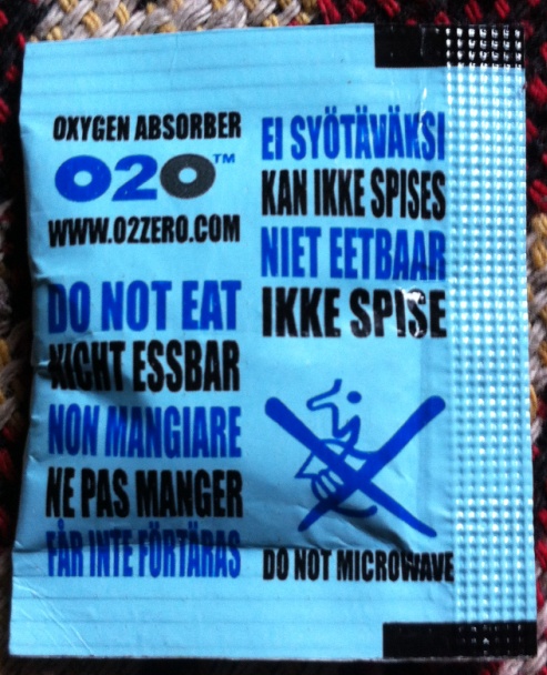

Перебирая шифонер, нашел такой пакетик. Подумал что опять силикогель.
Но нет это оказался какой то абсорбер кислорода. Первый раз с таким сталкиваюсь.
За чем он нужен и что там может быть за вещество?

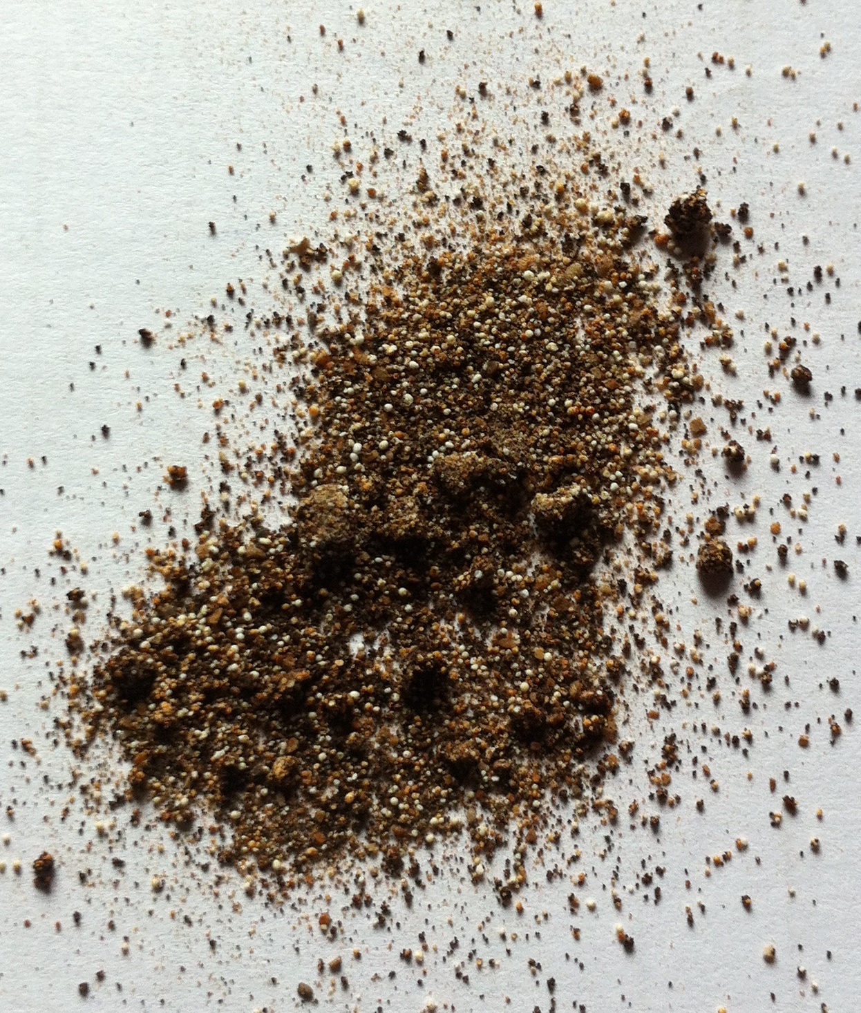

Содержимое пакетика.

PostPosted: 15 Jul 2018 05:59
Может быть гидрохинон, резорцин (или другой двух-, трехатомный фенол) плюс щелочь, возможно, - плюс носитель. Но зачем он между листами шифера - сказать трудно.
Эсли там есть резорцин, то надо будет поэкспериментировать под лампой Вуда.
Шифонер это не шифер, а сервант :))
PostPosted: 15 Jul 2018 16:42
Среди результатов поиска по "oxygen absorber" часто упоминаестся железо. По конкретному названию на пакетике попалась такая фраза: "main ingredients of O₂ - Zero are iron powder, vitamin C, minerals, and such". Порошок на фото действительно похож на сильно окисленную кристаллическую аскорбинку.
Спасибо) Сейчас хоть что то начинаю понимать. А то на русских сайтах пишут про цеолит, то про железо и соль.
