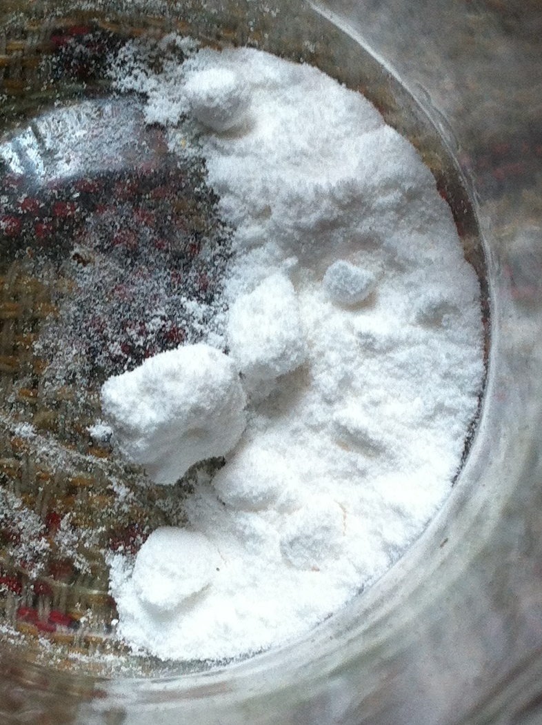

Есть мешок такого вещества, подозрение на карбонат какой.
С уксусом шипит но не так бурно как питевая сода.

Может быть - кальцинированная сода, может быть - моющее средство или стиральный порошок с содой. Может быть какой-то состав с мелом.
Стиральный порошок с содой или мел с чем то сразу отметаю.
Метится мысли между поташом и кальцинированной содой.

Можно по цвету пламени, хотя если поташ технический - примесь натрия все забьет.

Из экзотики - гидроксид бария (для фиксации фресок), частично перешедший в карбонат из-за углекислого газа.

Posts: 7068
Поташ он более гигроскопичный, чем сода, и плохо закрытый обычно слеживается.
Еще поташ гораздо лучше растворим в воде и даже "вытесняет" спирт из водного раствора.

Я как-то брал у аккумуляторщиков гидроокись лития из бумажного мешка. За много лет хранения она почти полностью карбонизовалась.

Поэкспериментировал с растворимостью в разных температурах воды и это "ОН" - кальцинированная сода.

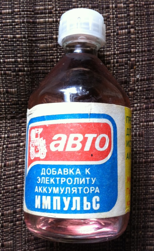

Есть такая интересная штука. Индикатор показал ph-1. Состав в инете так и не нашел. Неужели там конц. кислота?

Конц. кислота обугливает бумагу, не сразу и не полностью, но через несколько минут.
рН = 1 эквивалентен 0.1 М раствору одноосновной кислоты (серная двухосновна) - т.е. разбавленному раствору. Хотя бумажкой рН= 0 и 1 не отличишь.

Плотность мерили? Титровать пробовали? Как вариант, это может быть корректирующий электролит.

Плотность померить можно, но титровать не получится.
Тут я покопался и нашел описание на эту жидкость, что там водный раствор минеральных солей.
Но смущает предупреждение на бутылке.
