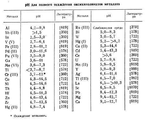

Растворил алюминий в азотной кислоте, теперь хочу узнать концентрацию кислоты в растворе. Как оттитровать раствор в присутствии гидролизующегося алюминия? Пробовал титровать в фторидно-аксалатном буферном растворе (с использованием pH-метра), обычно всегла его использую, если в растворе есть гидролизуюущиеся ионы, а с алюминием не получилось.
Пишут, что свежеосаждаемые фосфаты алюминия растворимы в HNO3, а его фторид -- недостаточно малорастворим... Поэтому, если кроме алюминия других катионов в Вашем растворе нет, то для определения своб. HNO3 можно разделить его надвое, отдельно находя количества алюминия и нитрат-ионов, а затем отминусовать из второго первое (естественно -- в виде пошедших на связывание алюминия нитрат-ионов).
С первым легко: кислый раствор Al(NO3)3 подсушиваем и затем аккуратно разлагаем под вытяжкой до полной сухости (в данн. случ. достаточно 200-250 С); остывший Al2O3 быстренько (пока не "насосал" влаги!) взвешиваем на аналит. весах. Впрочем, можно разбавить раствор до приемлемых значений рН и осадить алюминь оксихинолином (детали -- см. "Аналит. химию алюминия" и т.п.):
А вот с нитрат-ионом столько вариантов, что даже и не знаю, какой тут лучше подойдёт.
Надо читать...

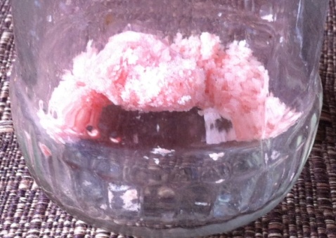

PostPosted: 15 Sep 2018 11:09
феерверкер wrote:
Кстати, а как у фотореактивов обстоят дела с долговечностью?
Мне досталась целая фото-лаборатория. Оборудование, материалы, реактивы. Несколько нераспечатанных пачек фотобумаги. Оборудование вроде всё вроде рабочее. Но вот на счёт реактивов не уверен, все где-то 80 года выпуска. Есть шанс, что они сохранили работоспособность? Или они действительно скоропортящиеся?
Есть спортивный интерес попробовать сделать несколько фотографий с ч/б плёнки, но не уверен, что стоит тратить на это время. (Вернее, знать бы наверняка, что шанс есть, взялся бы хоть сейчас)
Метол и гидрохинон долго не хранятся, даже упакованные. Остальное все не испортится, у меня тиосульфат еще с 80 годов, и ничего, работает. Позитивную пленку я проверял более чем 10 летней давности, работает без проблем , у нее эмульсия аналогична фотобумаги. У нас в институте есть кафедра фотоматериалов, то такую выдали для технических работ, работала не хуже новой.
PostPosted: 15 Sep 2018 11:13
hana no ko wrote:
Вчера лопатил гугл и нашел что можно использовать обычную соль с уксусом.
Ни чего не выйдет, в эмульсии бромистое серебро, ее растворить так не получится. И вообще, кислый раствор может повредить эмульсию (задубленный желатин).
PostPosted: 15 Sep 2018 11:31
Posts: 2650
DVP wrote:
Есть у меня есть такая соль, у отца когда то был пакет фиксажа схожим цветом.
Мож его попробовать?
