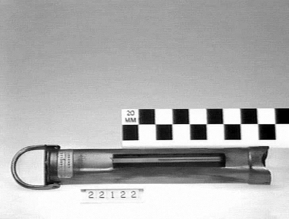

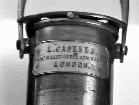

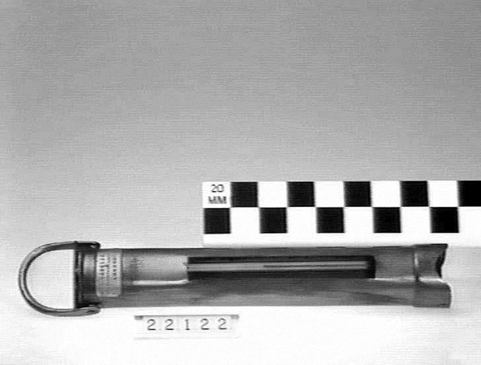

Нашёл вчера коробку с необычными термометрами. Оказалось. что это глубоководные термометры, непонятно только откуда они взялись в нашей лаборатории. :) Сфотографировать его не было возможности, картинку нашёл лишь в Советской энциклопедии.
Любопытно, что резервуар со ртутью снаружи погружён в жидкий при комнатной температуре сплав (вероятно содержащий свинец, похож по цвету и есть небольшая оксидная плёнка).
Интересно какой это сплав, наверное он содержит индий или нет?
PostPosted: 26 Mar 2011 08:24
Posts: 69307
Насколько мне известно, при комнатной температуре в жидком состоянии находятся только амальгамы и сплав натрий-калий (и аналогичные).
Удалось найти в гугле:
DEEP-SEA THERMOMETERS- Thermometers used to measure temperatures in ocean depths must be especially constructed to withstand extreme pressure. For example, the pressure at depths of 5 miles is about 12,000 pounds per square inch. Ordinary thermometers could be crushed by such pressure.
File comment: deep sea thermometer
Deep sea thermometer. maximum-minimum of the six pattern with movable indices especially constructed to withstand pressure. Made by L. Casella, London, circa 1896. Used at Melbourne Observatory.
Acquisition Information:
Transfer from Melbourne Observatory, 1945
Dimensions: 31 cm (Height)
http://museumvictoria.com.au/collection ... circa-1896
PostPosted: 26 Mar 2011 11:55
Posts: 2396
[ Любопытно, что резервуар со ртутью снаружи погружён в жидкий при комнатной температуре сплав (вероятно содержащий свинец, похож по цвету и есть небольшая оксидная плёнка).
Интересно какой это сплав, наверное он содержит индий или нет?[/quote]
Скорее, галлий. Индий при комнатной температуре- мягкий, но далеко не жидкий металл. В студенческие годы жевали его вместо нынешней жвачки. Кристаллы похрустывают на зубах... потом переплавишь- и снова..
PostPosted: 26 Mar 2011 16:11
Сегодня в аптеках можно купить градусник, внешне ничем не отличающийся от привычного ртутного. Только начинка у него другая – галинстан. Это жидкий металлический сплав галлия (65%), индия (21,5%) и олова (10%), название которого сложено из первых букв названий металлов, входящих в его состав. Галинстан замерзает при –19°C, закипает при 1300°C, а при комнатной температуре остается жидким и подвижным. Плотность сплава 6,44 г/см3, он не растворяется в воде и органических растворителях. Есть только одна проблема – галинстан слишком хорошо смачивает стекло, то есть прилипает к нему. Однако и эта проблема решена: на внутреннюю поверхность капилляра в термометре наносят тонкий слой оксида галлия.
Но главное заключается в том, что галинстан безвреден, поэтому разбившийся термометр никому не причинит вреда. Так что в немецкой компании «Geratherm Medical AG» нашли прекрасную замену ртути. Термометры с галинстаном выглядят точь-в-точь как наши старые добрые градусники. Стоят они сегодня – восемь долларов за штуку.
"ХиЖ" 2011 №1
