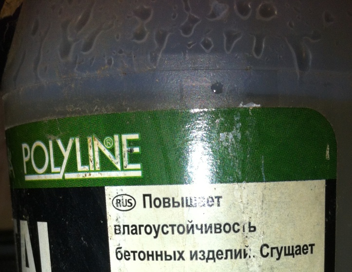

Про упрочнения сразу не скажу надо вспоминать, а что бы повысить влагостойкость цементу, туда можно добавить жидкое стекло.

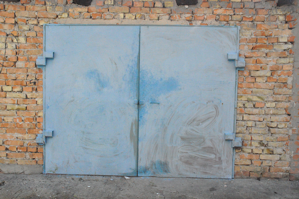

Есть рецепт: делать раствор на извести с добавлением яичного белка. Как то нашел в литературе. Этот метод я сам проверил, работает. На тонну извести достаточно белок одного яйца. Когда известь поглощает углекислый газ, то идет кристаллизация с другой структурой, гораздо тверже, типа, как у раковины, без белка получается мел. Я так ложил гараж у себя, еще в 86 году прошлого тысячелетия. Белка тут содержится мизер, посему и не растет грибок. В одном место я белок не добавлял, проводил эксперимент, что бы сравнить , то там явно твердость меньше. Это старый метод, так строили, когда цемента не было. То в известковую яму бросали дохлую кошку, курицу или еще чего белкового. Но это работает исключительно с известью. У сложного раствора (известь + цемент) эффекта не обнаружил.
Вот, видно, что ложил не профи, так уж извиняйте, это моя первая кладка, до этого жил в городе, и видел, как ложится кирпич только по телевизору. Тут видно по цвету, что раствор известковый, кстати, с яйцом твердость не уступает цементному. На весь гараж ушло одно яйцо.

Такой бетон, с жидким стеклом, плохо мешается ( образуется силикат кальция, и теряется пластичность).
На этикетке бутылки жидкого стекла. Я так понял что надо его намазывать на бетон.
