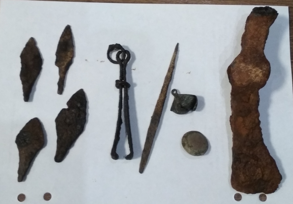

 Post subject: чим краще почистити ржавий метал?
PostPosted: 26 Jan 2019 00:42
Joined: 25 Jan 2019 23:12
доброго вечора.
ось виникло питання, як краще почистити металеві предмети?
раніше чистив мех чисткою але для даних предметів мех чистка не дуже підходить, так як предмети малі.
на даний момент пробую чистку едким натром 2х процентним розчином.
але читав що можна чистити електролізом з едким натром, але який процент для електроліза незнайшов.
може хтось підкаже інший спосіб чистки?
буду вдячний за відповіді.

File comment: ось таку ржавчину чим краще зняти ?
 Post subject: Re: чим краще почистити ржавий метал?
PostPosted: 26 Jan 2019 07:15
Posts: 13593
https://www.chipmaker.ru/topic/100752/
https://www.chipmaker.ru/topic/60548/
https://www.chemport.ru/forum/viewtopic ... 70#p986170

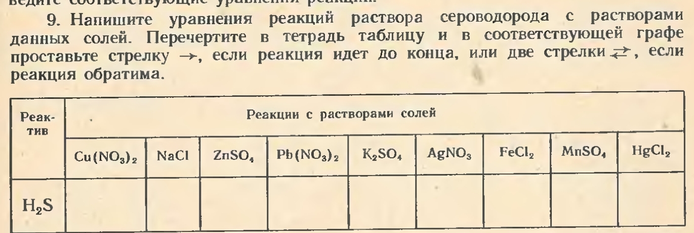

С недавнего времени начал изучать химию и вот по мере освоения этой науки по Рудзитису(СССР) возникла такая дилемма:
File comment: Почему мне кажется, что господин Рудзитис дал недостаточно информации для решения этого задания ? P.S. Если есть понимающие, объясните мне его, пожалуйста.

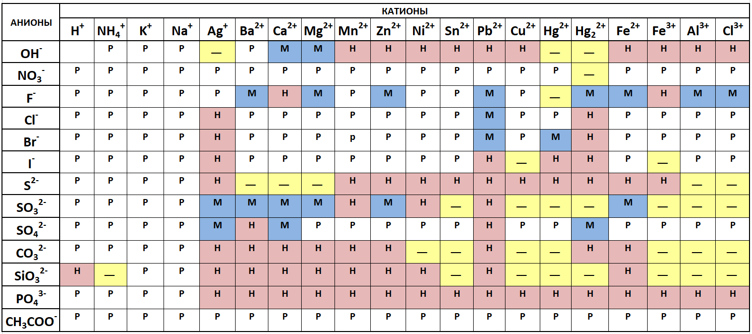

Думаю, вы правы: нужно просто знать (выучить), какие металлы осаждаются сероводородом из растворов солей, а какие - нет. Это примерно, как слова иностранного языка: догадаться невозможно или очень трудно - приходится зубрить.
Был бы не H2S, а Na2S - можно было бы посмотреть таблицу растворимости солей, которая есть во многих учебниках, в т.ч. - у данного автора.
Она имеет такой вид:
Сульфиды каких металлов растворимы в воде - реакции не будет, нерастворимы - выпадет осадок соответствующего сульфида.
Но в случае сероводорода - нужно знать не растворимость в воде, а в разбавленной кислоте (которая образуется в ходе прямой реакции: если сульфид растворим - реакция не идет, не растворим - идет)
