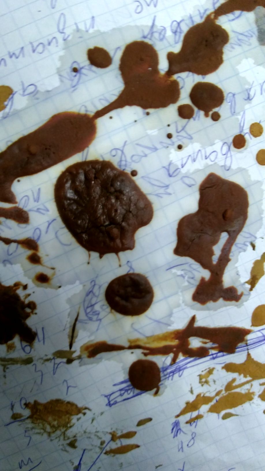

Здравствуйте хочу спросить, по поводу реакции
Пищевой соды железного купороса и воды
FeSO4+NaHCO3+H2O
После реакции пошел сушить осадок, у меня было два варианта либо это карбонат железа или гидроксид железа. Склоняюсь к 2 ответу, во время реакции все было полностью коричневое, после того как углекислый газ перестал выделяться, я хотел забрать осадок и начать сушить, сейчас пока что зелёного цвета. . Подскажите что у меня все таки получилось :aq:
PostPosted: 28 Jan 2019 22:18
Posts: 69131
Сначала - преимущественно основный карбонат железа (II), который в процессе стояния и сушки перешел в гидроксид железа (III).
PostPosted: 28 Jan 2019 22:26
Joined: 28 Jan 2019 22:06
Posts: 15
Мне на другом форуме ответили совсем по-другому, честно чему верить я не знаю, ибо довольно чайник который ещё и школьник. Если вы видите в нижнем углу фотографии уже высохший осадок имеет совсем другой цвет, вы про гидроксид железа 3 имели это !? .
PostPosted: 28 Jan 2019 22:37
Posts: 15
И смогу ли я получить с него оксид железа?
PostPosted: 28 Jan 2019 23:42
Posts: 5168
Можно, если сильно прокалить.
PostPosted: 28 Jan 2019 23:48
Posts: 15
На сколько сильно ?
PostPosted: 29 Jan 2019 00:08
Posts: 5168
tomo3 wrote:
На сколько сильно ?
Нагреть на газовой горелке.
