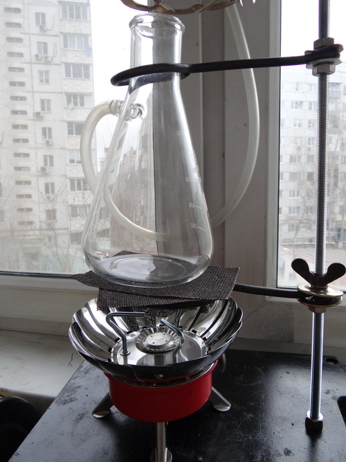

Подскажите пожалуйста, если три часа выпаривать электролит на подобной газовой горелке с наждачной сеткой вместо асбеста, колба Бунзена не расколется? Или ее только спиртовкой греть? А то разные противоречивые сведения в интернете. Если я горло заткну пробкой, а вывод пара будет через силиконовый шланг на улицу, шланг не пострадает когда начнет дымить кислота?

Расколется обязательно, с очень неприятными последствиями .
А как быть? :( На сковороду с песком ставить? Специально для выпаривания эту горелку купил, а то для спиртовки изопропила не напасешься.
PostPosted: 02 Mar 2019 10:15
Posts: 2382
Купить колбу Вюрца вместо Бунзена :)

VSomati wrote:
Шланг не пострадает когда начнет дымить кислота?
Силиконовая трубочка вполне устойчива к азеотропу серной кислоты.
PostPosted: 02 Mar 2019 10:58
Posts: 7061
и электроплитку вместо газовой
и серную кислоту вместо электролита
Так я понимаю эта колба для того и предназначена, перегонкой заниматься. В ютубе видел, как из трех колб делают перегонный аппарат. Я еще у продавщицы в медтехнике уточнил, можно ли ее греть на огне.. Стекло 3 миллиметра. Ну ладно, если что на даче буду экспериментировать, немного кислоты в фарфоровой посудине выпарил.
Эх, где вы вчера утром были :) Я долго выбирал между этой газовой плиткой и индукционной электроплиткой с программами и прочей регулировкой. Но электроплитка в два раза дороже и жрет пару киловатт. Но как я понимаю, что можно ставить колбы на песок в сковороде, если используется открытый огонь.
PostPosted: 02 Mar 2019 12:39
Posts: 7061
Индукционная плитка стекло не будет греть, ей кастрюля нужна, она индукционной и называется потому.
А для лабораторных целей вполне подходит обычная бытовая электроплитка с регулятором нагрева.
Колба Бунзена предназначена не для нагрева, а для фильтрования под вакуумом, поэтому она такой формы и толстостенная, чтобы не лопнула под вакуумом. Греть ее очень не рекомендуется, на моей практике несколько треснуло просто от фильтрования горячей жидкости.

VSomati wrote:
:ag: У продавщицы лучше не спрашивать. :ag:
