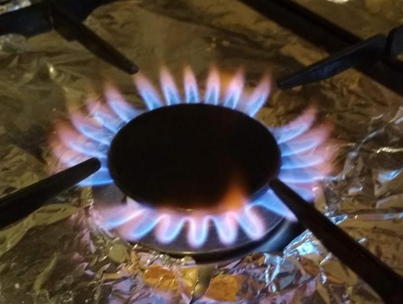

Сегодня, вдруг пламя газовых приборов (плита, колонка) приобрело красноватый оттенок. Кто-нибудь сталкивался с подобным? Что может быть причиной и чем чревато для потребителя?

Сталкивался. Обусловлено примесями.
Ничего страшного в таком пламени нет.
Но по деньгам может выйти накладнее...
PostPosted: 17 Mar 2019 01:27
К слову, при питании плиты от баллонов, появление желтизны в пламени: сигнал о необходимости замены баллона в ближайшее время (уже отдушка горит).

Я так и подумал, что из-за примесей. Интересно, что подмешивается и в каком количестве? Намеренно или случайно? Со вчерашнего дня так и осталось.

Обычно это из-за дисбаланса кислород : топливо. Чаще всего причина в неисправности воздушной заслонки. Считается опасной ситуацией поскольку образуется много угарного газа. В старых советских плитах можно было отрегулировать самому, в новых нет - только вызов специалиста по газовой аппаратуре.
Если подобное имеет место и у соседей, тогда:
1) Сниженное давление в газопроводе.
2) Смешанный газ. Как правило шуруют попутный нефтяной, чтобы дарма на НПЗ не сжигать. В России сие практикуется для экономии природного газа на экспорт.
В любом случае летит много СО и это делает ситуацию опасной.

Понятно, спасибо. Плита и колонка - в полном порядке.

Там не столько экономия сколько принудительное увеличение потребления. Газ полностью не сгорает и соответственно тепла выделяется меньше. Соответственно чтобы вскипятить чайник нужно потратить больше топлива. В итоге заставляем потребителя больше потреблять и платить. Такой лайфхак Газпром начал практиковать с начала 10-х. До этого излишки попутки сжигались только в котельных и ТЭЦ. У Barbos еще не критичный случай, бывает, что пламя полностью оранжевое, а кончики красные + иногда еще и коптит.

Я так понимаю решается это регулировкой притока воздуха? А если сделать автоматическую систему?
PostPosted: 20 Mar 2019 07:42
Ну собственно это я и имел ввиду.
Проблема решаема. Или баллон со сжатым воздухом или небольшой электрический компрессор. Но в любом случае это тоже лишние затраты. Так что манипуляции экономически не обоснованы.

Окрас пламени продержался около 2 суток, теперь пламя нормальное. :) О системах бытового газоснабжения я имею поверхностное понятие, поэтому и задал свой вопрос.
В бытовой водонагревательной колонке, соотношение газ-воздух выдерживается за счёт конструкции горелки, поэтому его регулировка не предусмотрена. Если горелка чистая и собрана правильно, никаких проблем не должно быть. То же самое можно сказать о газовой плите. О принудительной подаче воздуха не может быть речи! :av:
З.Ы. В котельной (и не только) технике есть понятие "коэффициент избытка воздуха" - это отношение подаваемого в горелку воздуха к теоретически необходимому для полного сгорания (гуглится). Понятно, что он всегда должен быть >1. В горелках промышленных установок, в подавляющем большинстве случаев, воздух подаётся принудительно.

Значит либо давление нормализовалось (после ремонтных работ например), либо просто с какого-нибудь завода излишки ПНГ в сеть закачали.

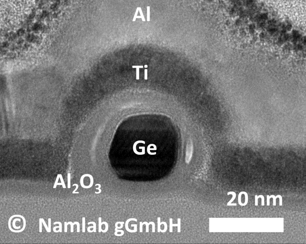

Прошу такой совет. Распилил я тут на днях транзистор П202Э 60-х годов, а там внутри белый порошок.
Что там за порошок?
Что там за порошок?
А вы насыпьте дорожку и вдохните, тогда узнаете.
П202Э - германиевый транзистор, в и-нете попалась такая картинка устройства германиевых транзисторов:
PostPosted: 22 Mar 2019 08:50
Posts: 2605
Пробовал на зуб, порошок какой то безвскусный))
Устройство мало интересует, больше порошок.
На форуме xumuk пишут про транзисторы П217, в которых тоже порошок и там SiO2+ZnO.
Завязывайте все на зуб пробовать - это не совсем безопасно ))
Сюдя по схеме которую я нашел (и привел выше) в виде порошка там может быть только оксид алюминия. С другой стороны может стоит поискать ГОСТ тех лет на эти транзисторы?
