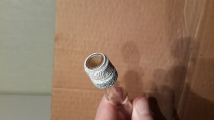

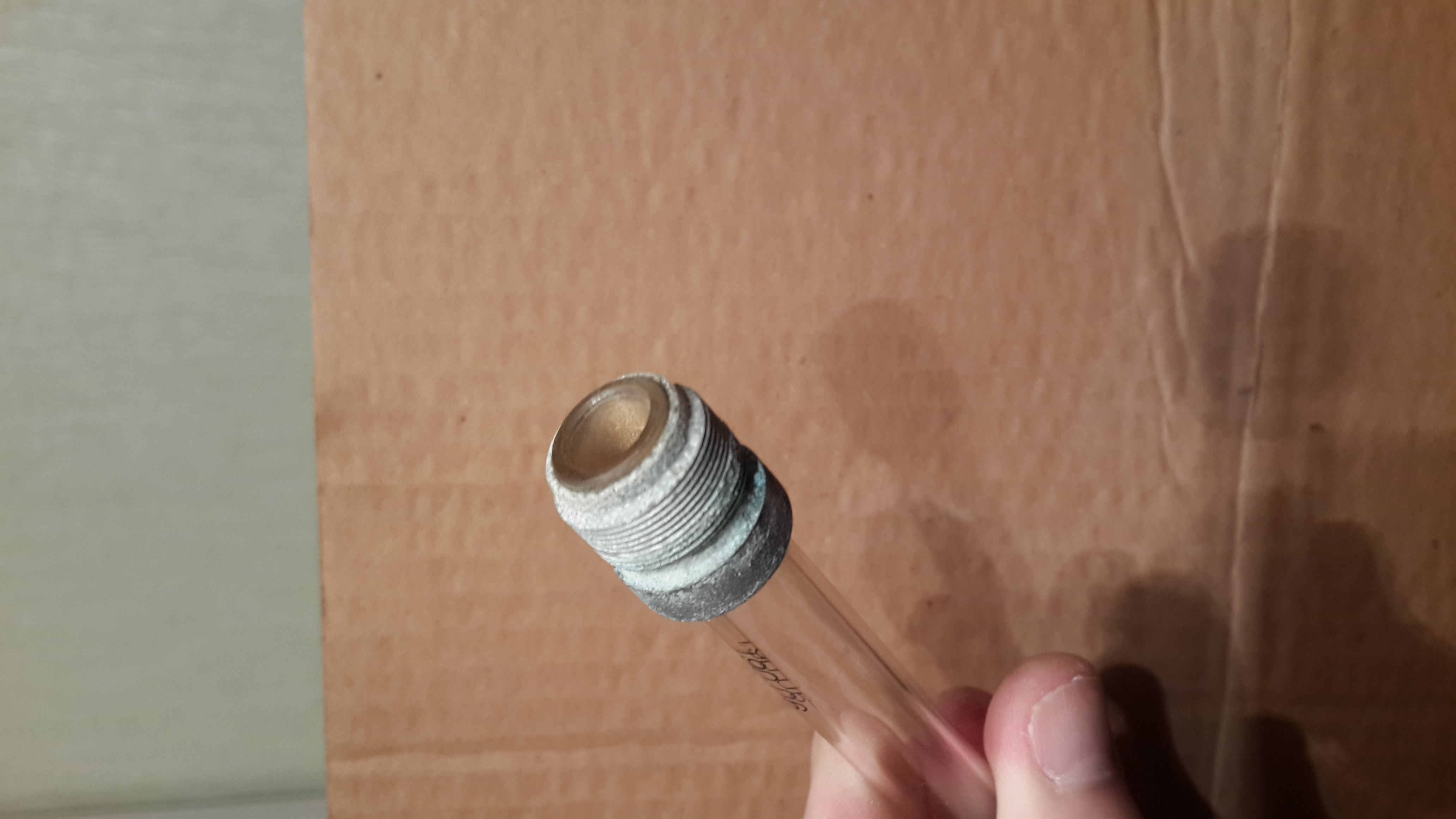

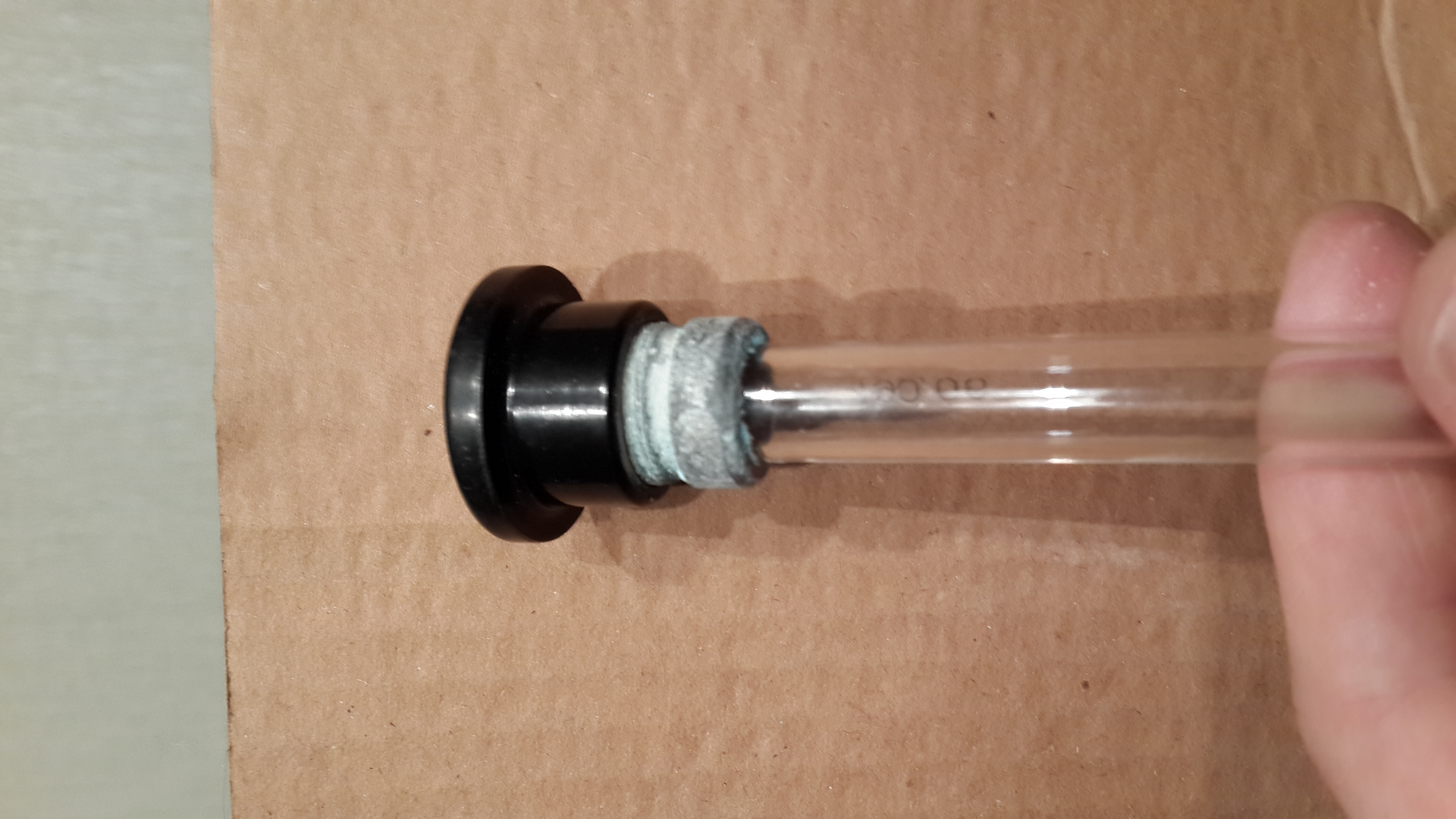

Прошу совета как проще и безопаснее (для поляриметрической кюветы) убрать следы коррозии и предотвратить дальнейшее интенсивное корродирование кюветы.
Возможно её использование с разбавленными растворами оптически активных винных кислот и их производных со слабыми основаниями.
Досталась с поляриметром в таком виде как на фотографиях:

variator wrote:
Прежде всего, желательно узнать, из какого металла сделаны пораженные коррозией части.

Визуально похоже на латунь в карбонате

Латунь может корродировать в винной кислоте и её солях. Коррозию снять легко в разбавленной кислоте (соляной, сульфаминовой...), вид, правда, получится не товарный - пятнистый. А вот защитить - сложнее. Даже гальваническое никелирование или хромирование не даст полной защиты из-за его пористости, хотя заметно уменьшит коррозию. Лучший вариант - заказать токарю копии деталей из нержавейки.

...Лучший вариант - заказать токарю копии деталей из нержавейки.
Да, это наилучшее и заодно весьма простое решение.
Наряду с нержем в качестве сырья можно рассмотреть оргстекло, эбонит, АВС-пластик, фторопласт...
Изготовитель подтвердил, что материал деталей латунь.
