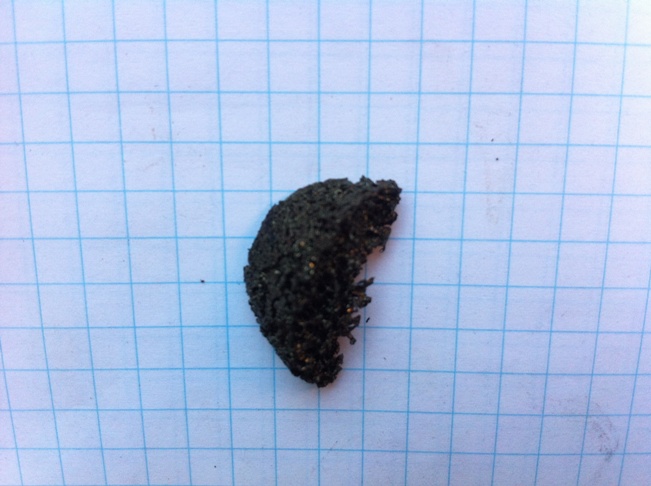

У меня такой вопрос. Есть марганцовка слившиеся в большой кусок. Найденный с пузырьком недалеко от огорода.
Пойдет для опытов с горением, или все таки ему капут и можно выбрасывать.
PostPosted: 31 May 2019 08:26
Если пузырек закрыть герметично - проблем быть не должно.
PostPosted: 31 May 2019 08:58
Posts: 2605
С боку кришечка была немного треснувши.
Фото:
PostPosted: 31 May 2019 09:07
Если попала вода и органика - он мог перейти в диоксид марганца. Добавьте небольшое количество в воду - есть ли нерастворимый остаток.

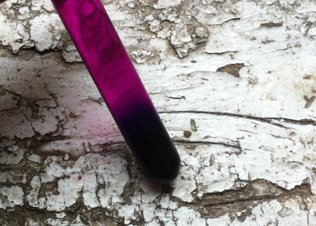

PostPosted: 31 May 2019 20:10
Posts: 2605
Вот такая картина:
Верхний слой фиолетовый,а нижний тёмно-синий и видно только на просвете.
Потом слил немножко верхнего слоя и еще раз сболтал, верхний тёмно-синий на просвете, а нижний черный.
Все слил и там было не растворившихся частицы.
PostPosted: 31 May 2019 23:21
Судя по раствору с марганцовкой все нормально.
