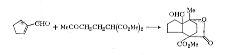

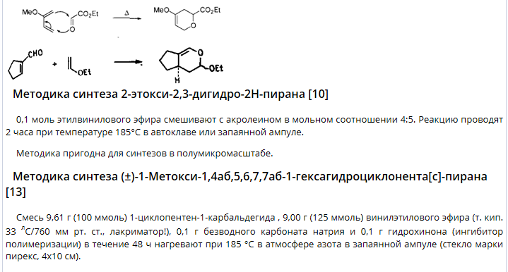

Здравствуйте коллеги)На складе нашел Циклопентен-1-карбальдегид-1. Перегнал по физ-хим. свойствами получил готов продук. Подскажите, что можно синтезировать с Циклопентен-1-карбальдегид-1 ???К двойному связи можно прищепить другие функциональные группы, но которые эффективно прищепить ???Большое спасибо, за ваши ответы.
PostPosted: 10 Jun 2019 17:13
И реакция Михаэля:

Данные методы очень затратные, хотелось бы найти более реальные и интересные синтеза (

Ну коли Дильс-Альдерс не в почете, то могу предложить:
- основания Шиффа с первичными аминами
- реакция Марки с серной и салициловой кислотой
- окислить в HOOC-CH2-CH2-CH2-C(O)-COOH
PostPosted: 10 Jun 2019 23:44
Окислить в альфа-кетоадипиновую кислоту лучше всего. Никаких тебе полимеризаций и конденсаций.

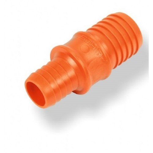

У пульверизатора (что картошку кропить) поломалась ручка. Купила новую опрыскиватель-ручку, но резиновый шланг от устройства не подходит к купленной ручке. Резина в принципе расширяется, но никак не подходит. Пыталась немного подогреть резину в теплой воде - результата нет. Можно ли, как то в домашних условиях расширить резину?
 Post subject: Re: гума/резина
PostPosted: 22 Jun 2019 19:11
Теплая вода или горячая вода это все ерунда. Нужно средство по мощнее типа строительного фена. Либо смазать кончик ручки вазелиновым маслом.
PostPosted: 22 Jun 2019 19:23
Posts: 1931
Вообще, очень хорошее средство для надевания резиновых шлангов на штуцеры - теплая мыльная вода.
Резина обычно набухает и размягчается в растворителях типа чистого бензина ("Калоша") или ацетона, но при этом из нее могут вымываться технологические добавки, в частности, противостарители, и после обработки резина может через несколько месяцев или даже недель растрескаться (кроме того, бывают сорта резины, не склонные к набуханию). Поэтому лучше всего, если простым подогревом проблема не решается, поставить кусочек шланга, который хорошо надевается, и переходник на основной шланг:
