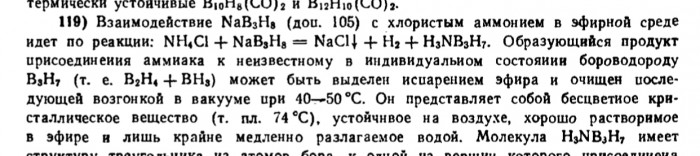

Объясните пожалуйста, что за среда такая? Начинающий химик
 Post subject: Re: NaCl в осадке в эфирной среде
PostPosted: 11 Sep 2019 11:14
Posts: 69131
Раствор в диэтиловом (этиловом) эфире
