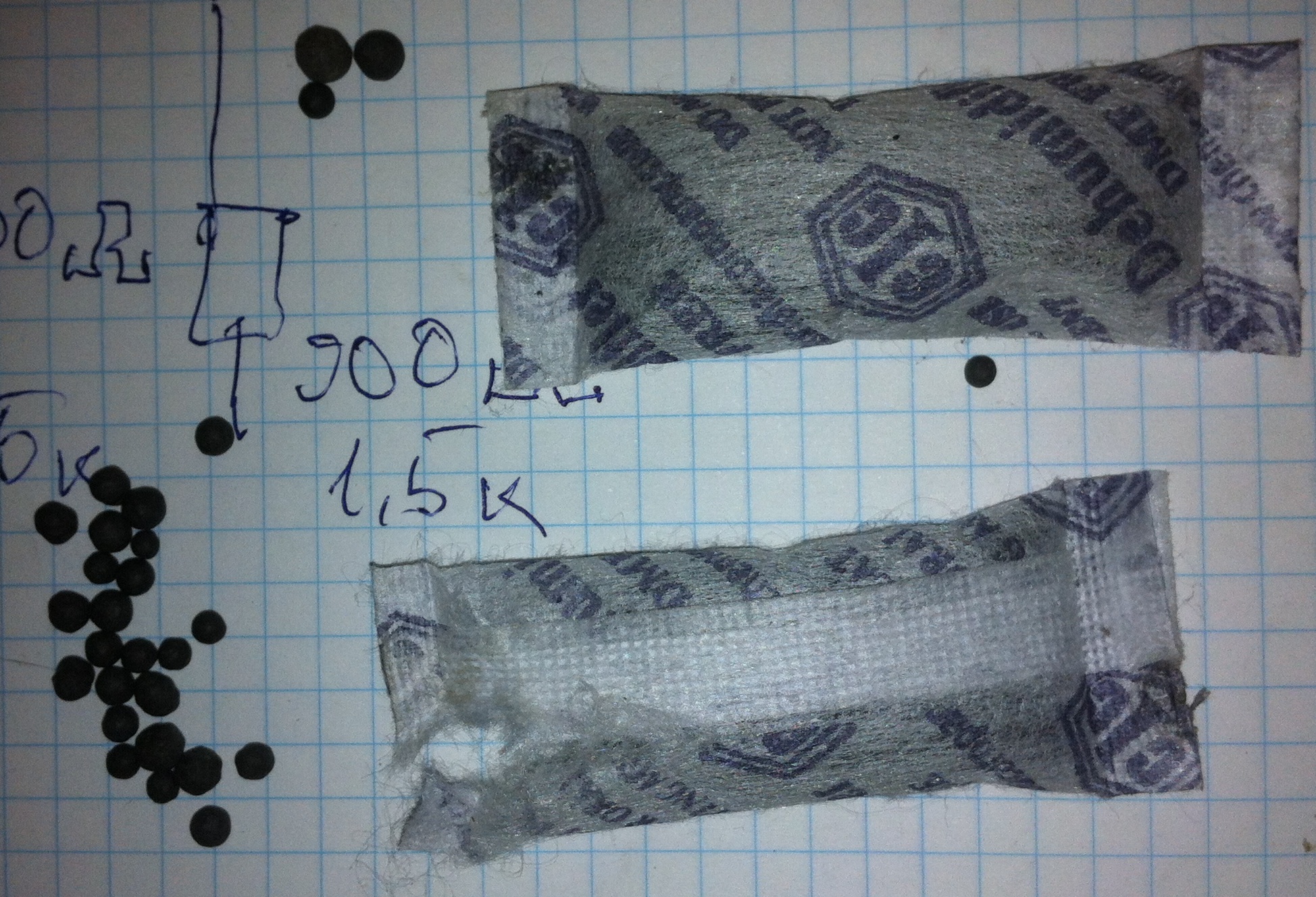

Есть такой мешочек "силикагеля", но когда раскрыв один пакетик, том обнаружилось черные шарики. Что это может быть.
PostPosted: 13 Dec 2019 23:28
Posts: 7066
чОрный силикагель?
Активированный уголь?
Я помню, мне попадались такие пакетики с шариками силикагеля, на пакетиках было нарисовано схематически и написано по-английски, чтобы эти шарики не ели :)

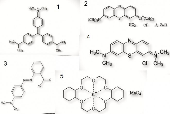

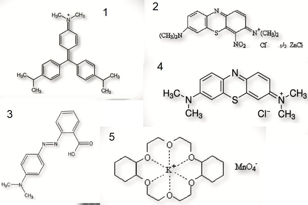

Posts: 6
Здравствуйте, кто сможет понять по картинке что за элементы(вещества)?
Вероятнее всего для корродирования и адгезии в краске
PostPosted: 15 Dec 2019 07:51
Вероятнее всего для корродирования и адгезии в краске.
Это сами красители (пигменты). Только номер 5 (комплекс дибензо-18-краун-6 эфира с перманганатом калия) к красителям не имеет никакого отношения, но является окислителем.

Posts: 2650
чОрный силикагель?
Издеваетесь???
Я уже сам нашел что надпись Dehumidifier - это осушитель, а вот что за вещество в пакетике не известно.
