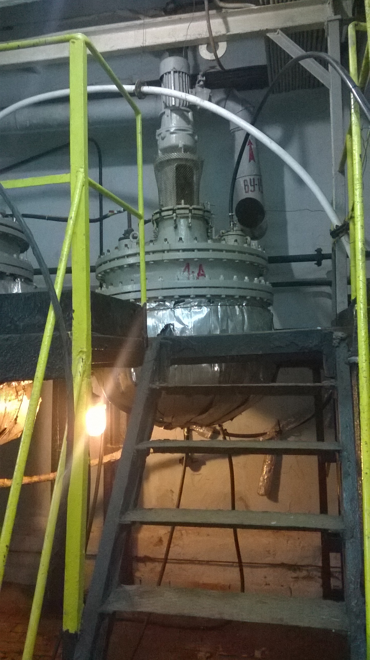

Рядом - другая емкость - срезанная бочка с приготовленным в спешном порядке рассолом хлорида кальция (ведер на 10), возле нее - 2 пустых ведра.
К баку приставлена деревянная лестница, неустойчивая и сомнительной прочности. Сверху - открытый люк. Поднялись, посветили в люк: рассола в баке чуть-чуть, а нужно, чтобы было много, иначе холодильная установка станет плохо работать, а потом - вообще вырубится.

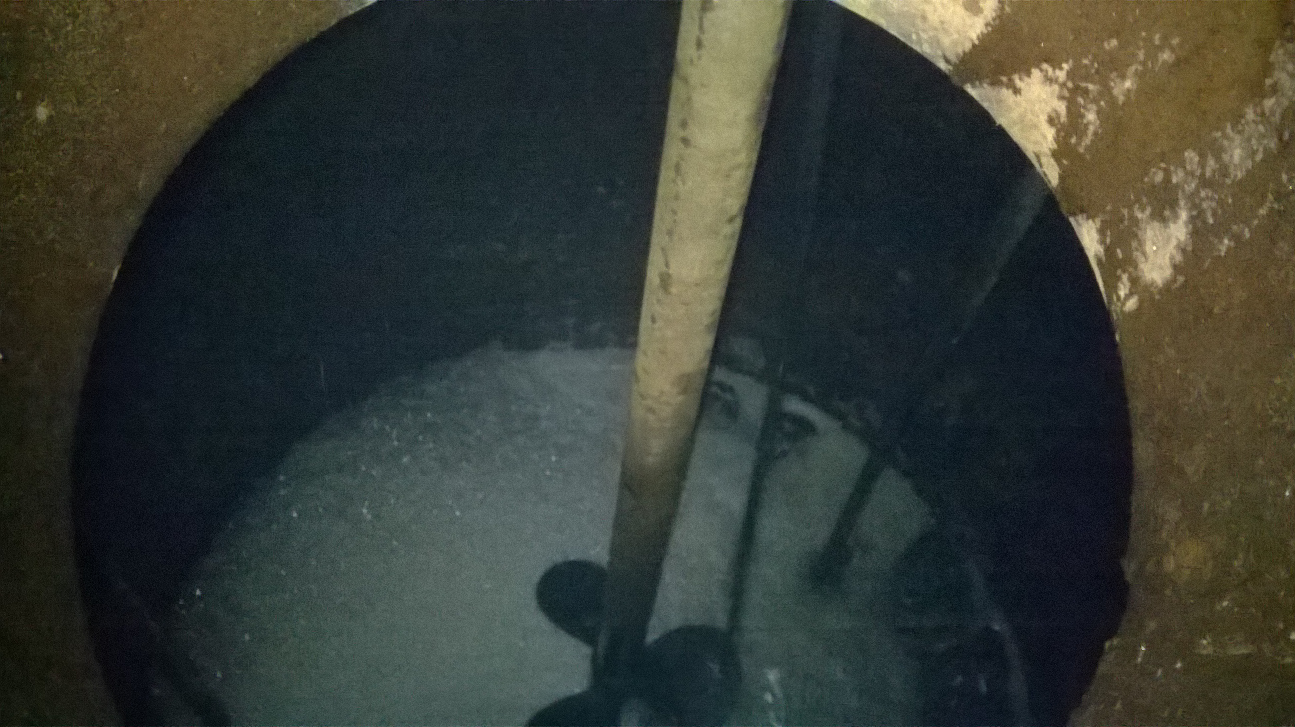

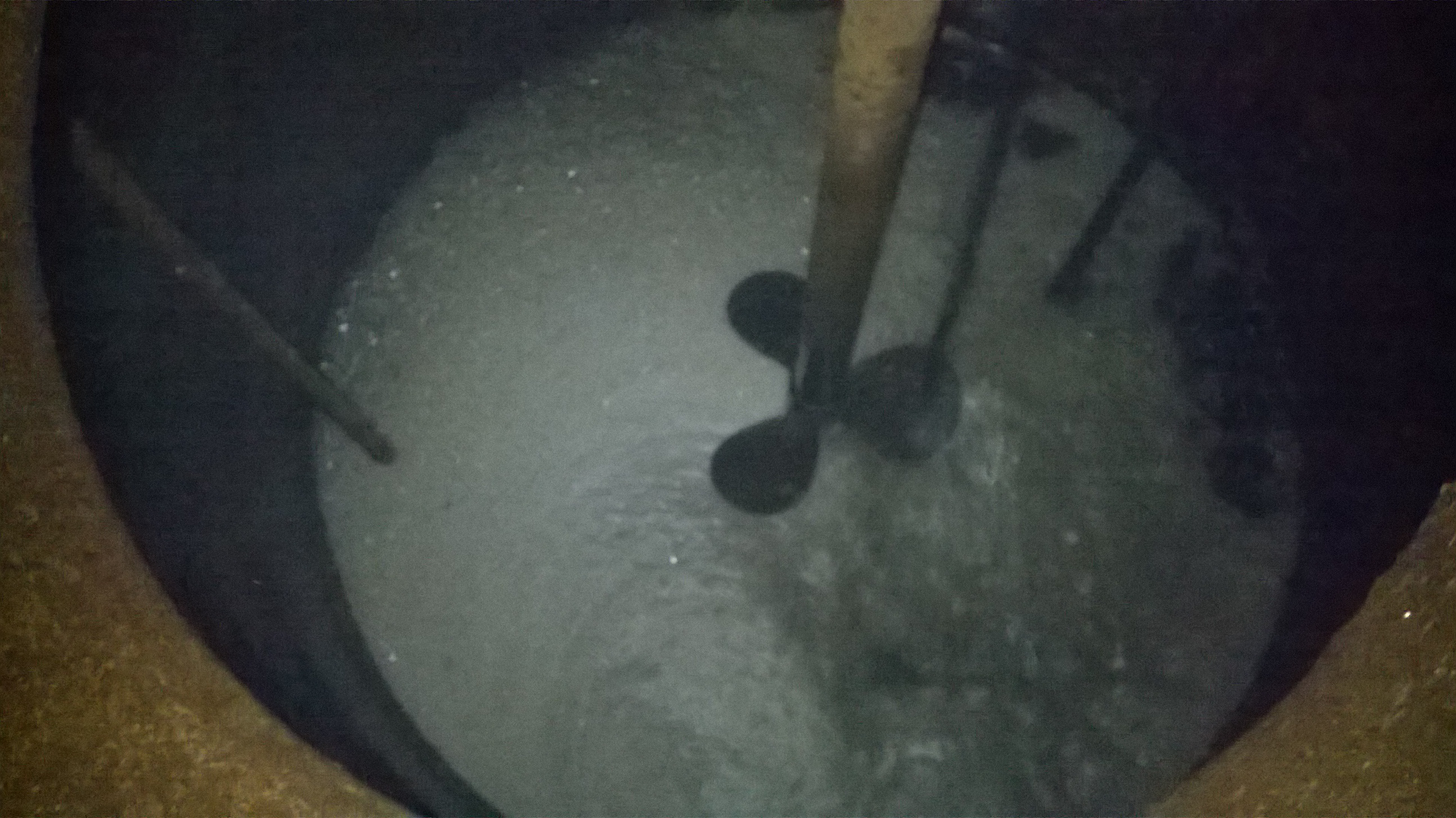

File comment: Рассол в баке - вид сквозь открытый люк

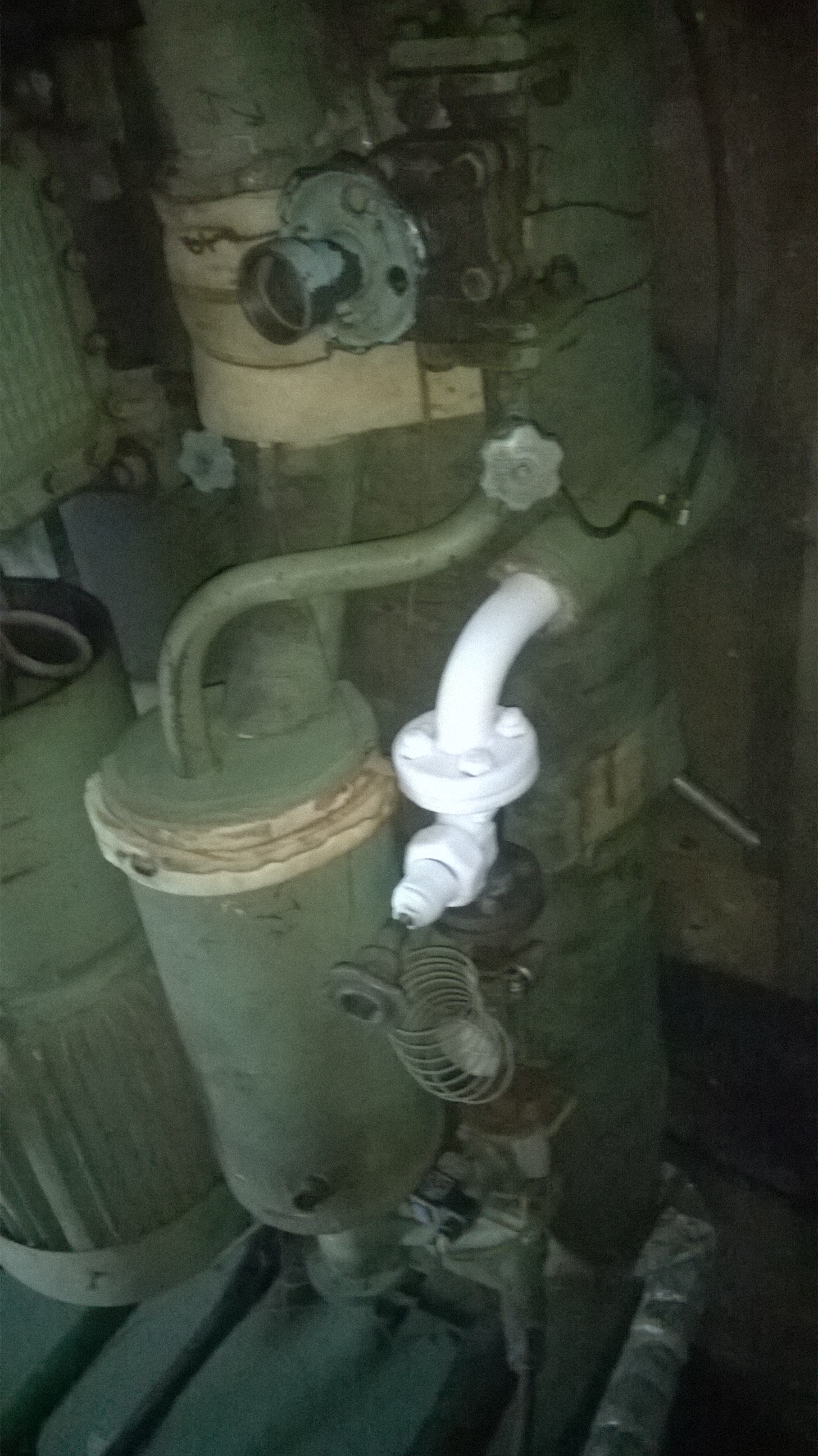

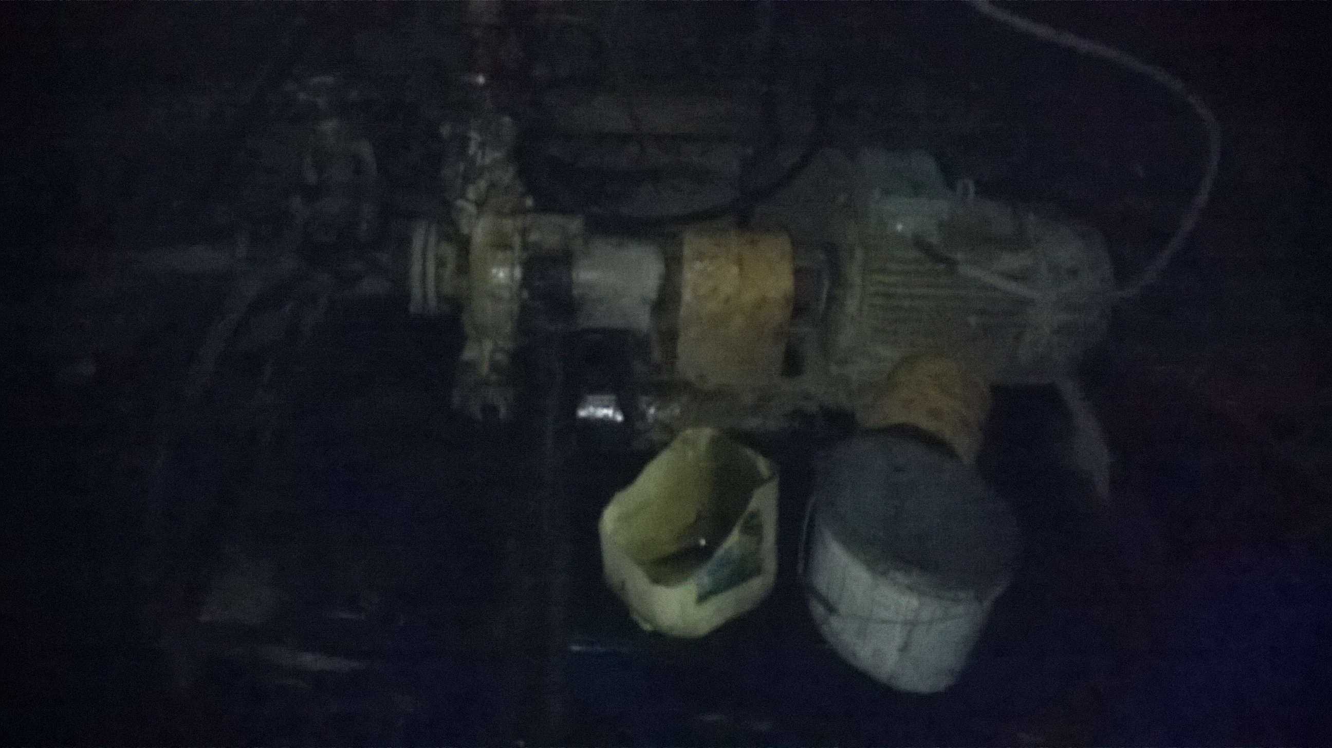

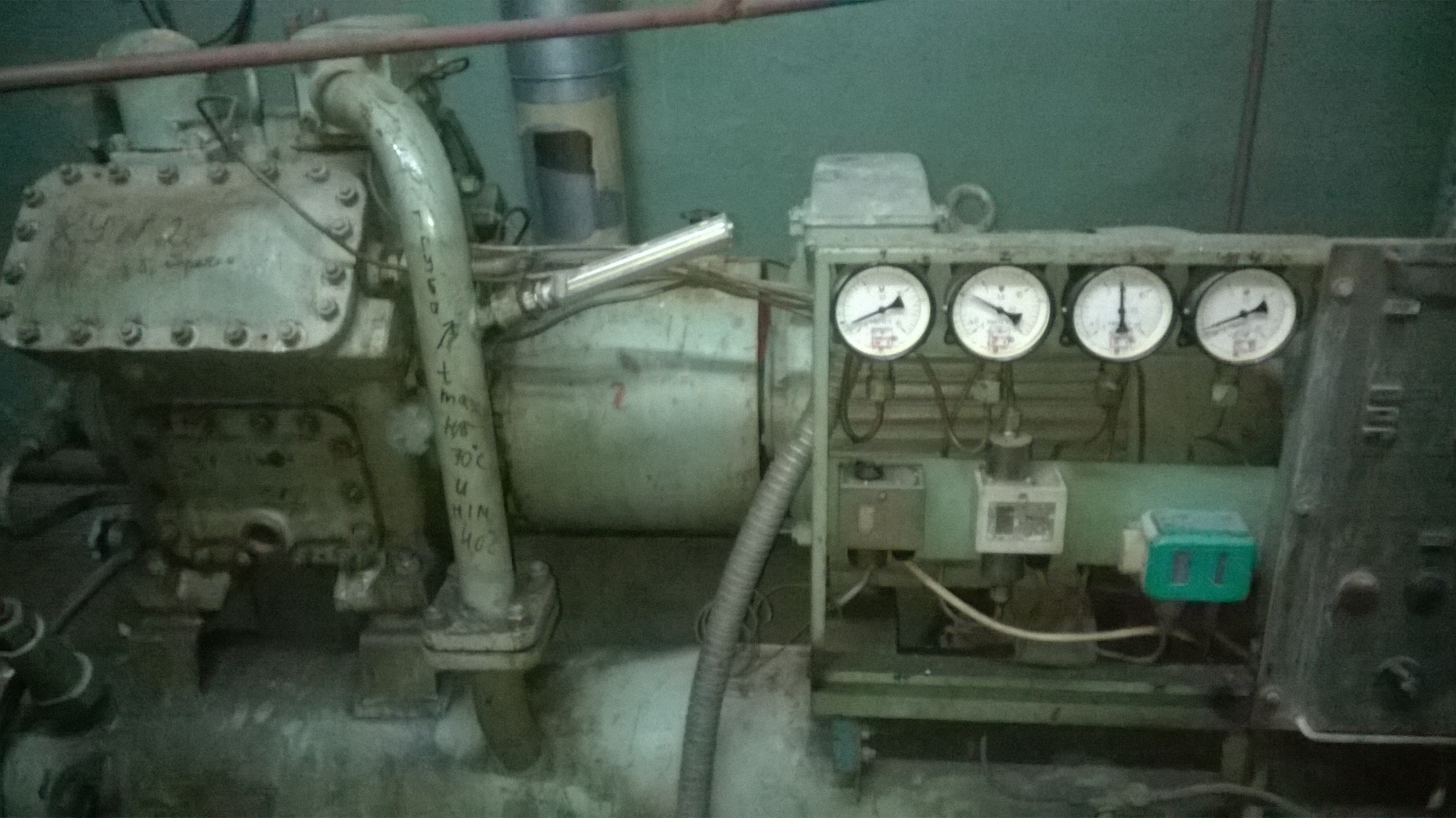

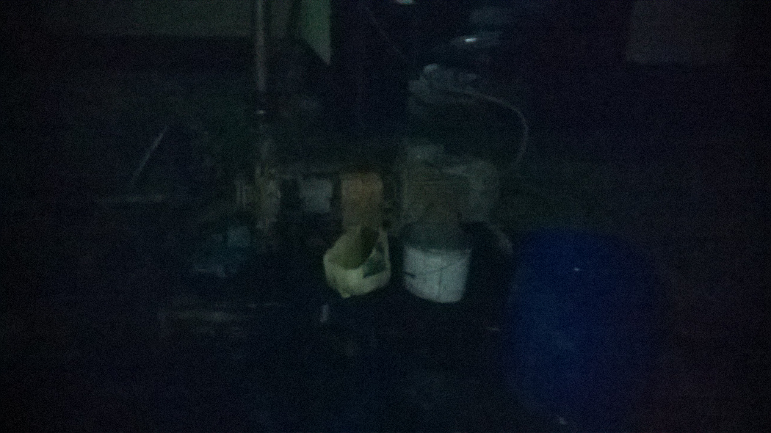

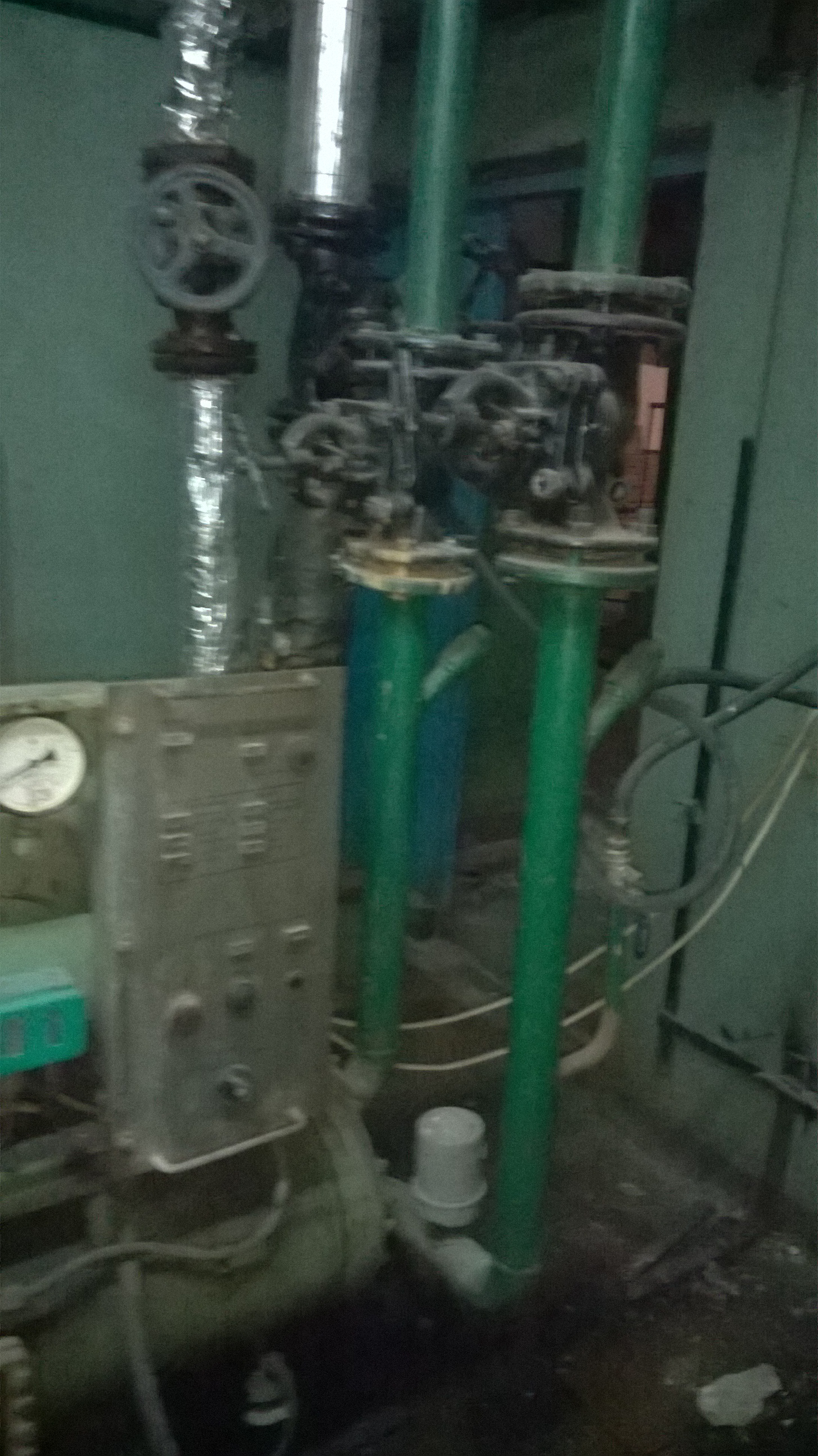

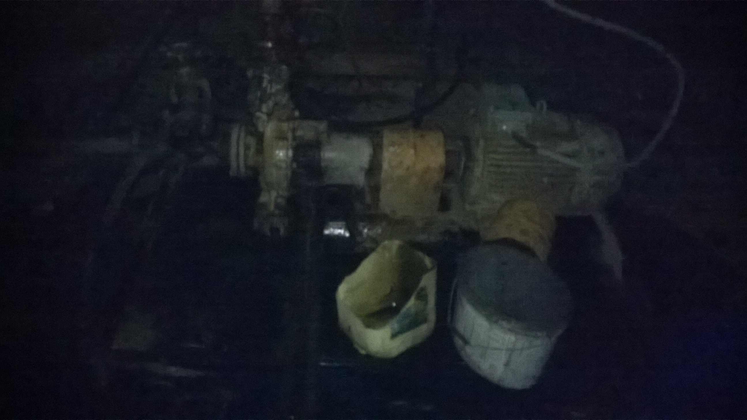

Холодильная установка (компрессор) охлаждает рассол и подает его в рубашку аппарата, в котором варится отвердитель. Если температура в аппарате поднимется выше определенной точки - будет брак. Другими словами, насос течет, но остановить его нельзя, иначе синтез можно выбрасывать.
Задача - набираешь рассол ведром и в потемках лезешь на шаткую лестницу, чтобы залить рассол в бак - через небольшой люк. Сначала надобрал рассол из поддона, который тек через верх, потом вычерпал и залил в бак весь резервный рассол из большей емкости. Потом - вычерпал и из меньшей (которая постоянно пополняется от сальников).
File comment: Насос, желоб, ведра...
Не очень сильно, но облился. Думал, когда высохнет, штаны будут белыми. Как-же, как-же... Высохнут... - Хлорид кальция гигроскопичный.
File comment: Холодильная машина

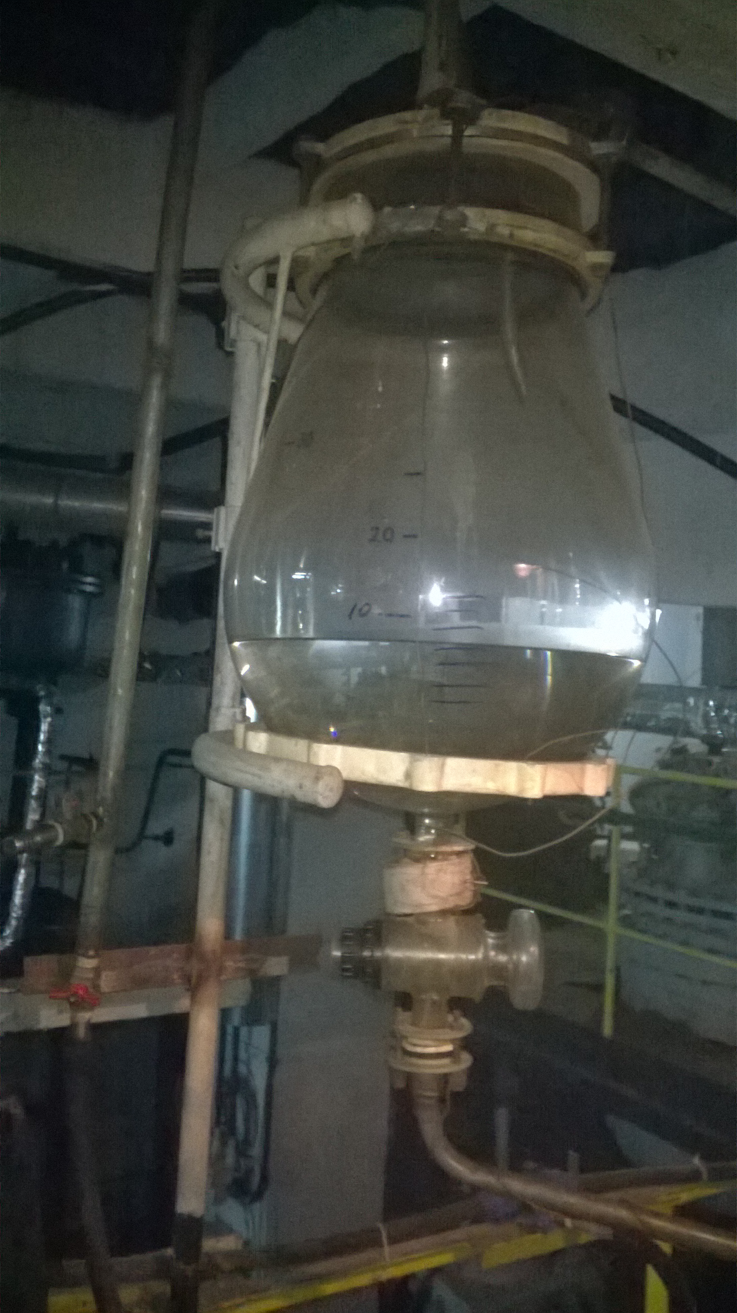

В мерники акрилонитрил засасывается чрез шланги из бочек с помощью вакуума. По расчетам получается так, что из той бочки нужно отобрать 27 кг, из другой - 81 и т.д. Бегаешь, опускаешь шланги в бочки, то включаешь, то выключаешь вакуумный насос (а он в другом помещении). Катаешь сами бочки и ставишь - то на весы, то с весов. Следишь за температурой, а чтобы дойти до термометра, нужно подняться на площадку.

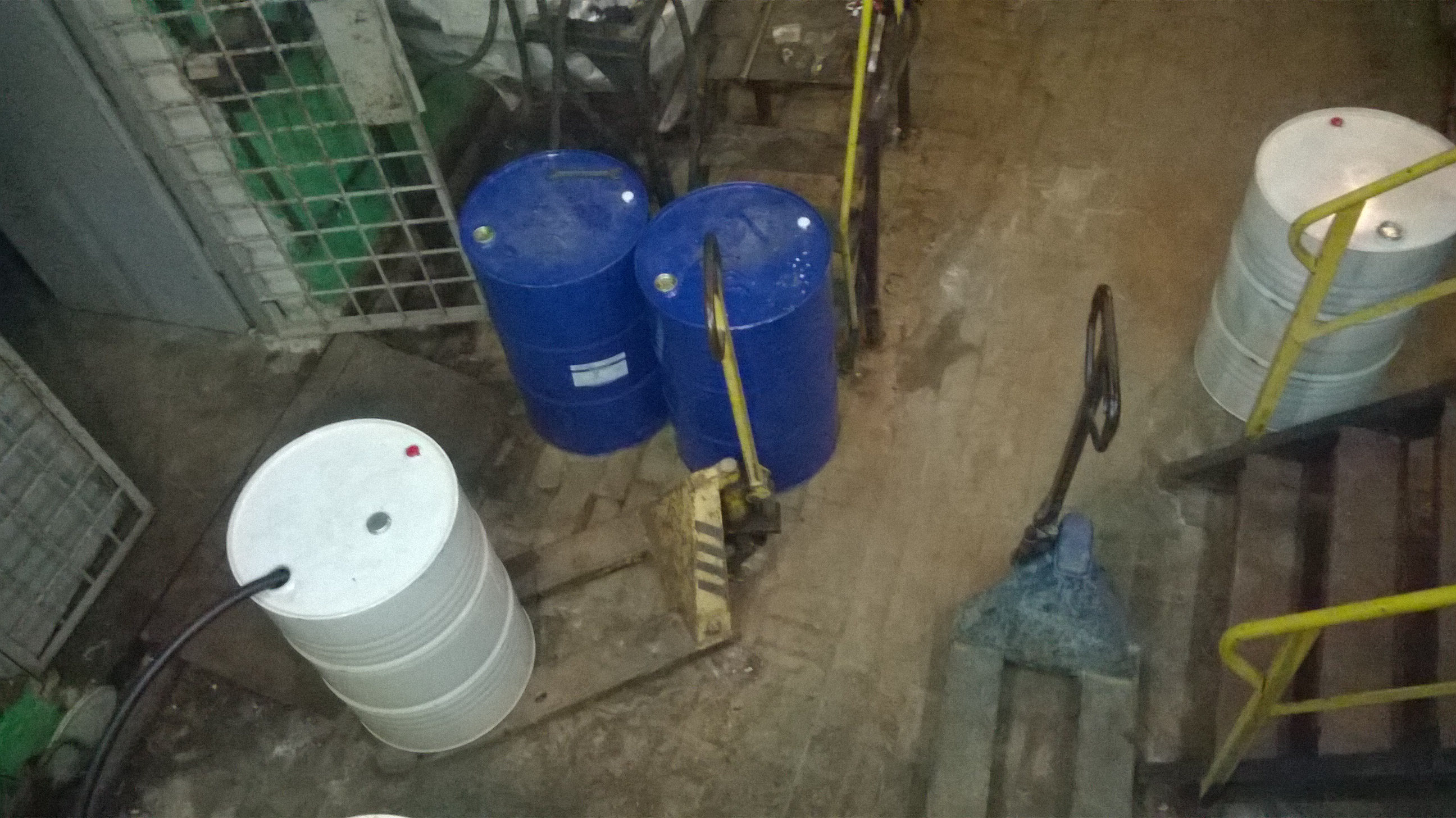

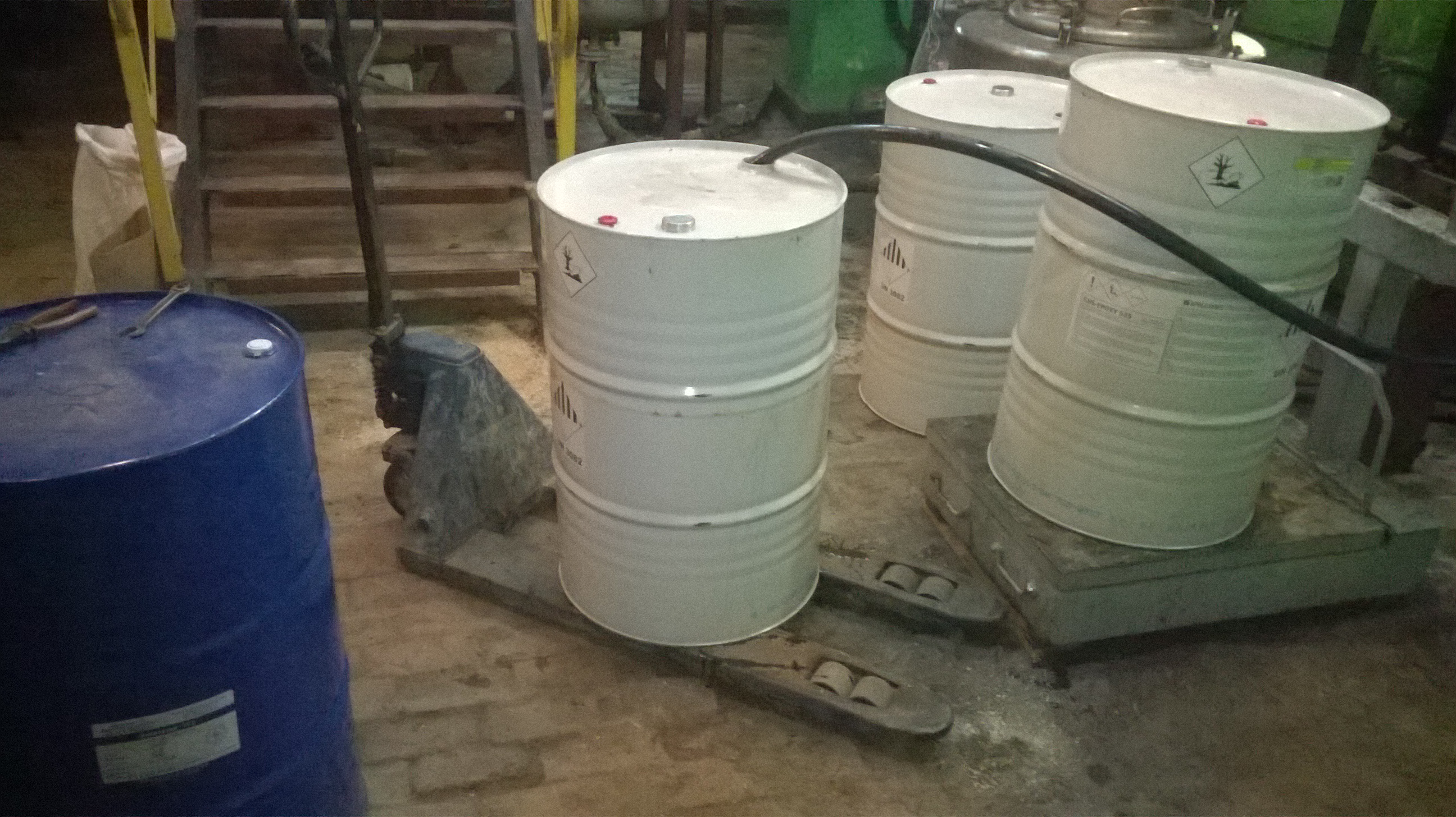

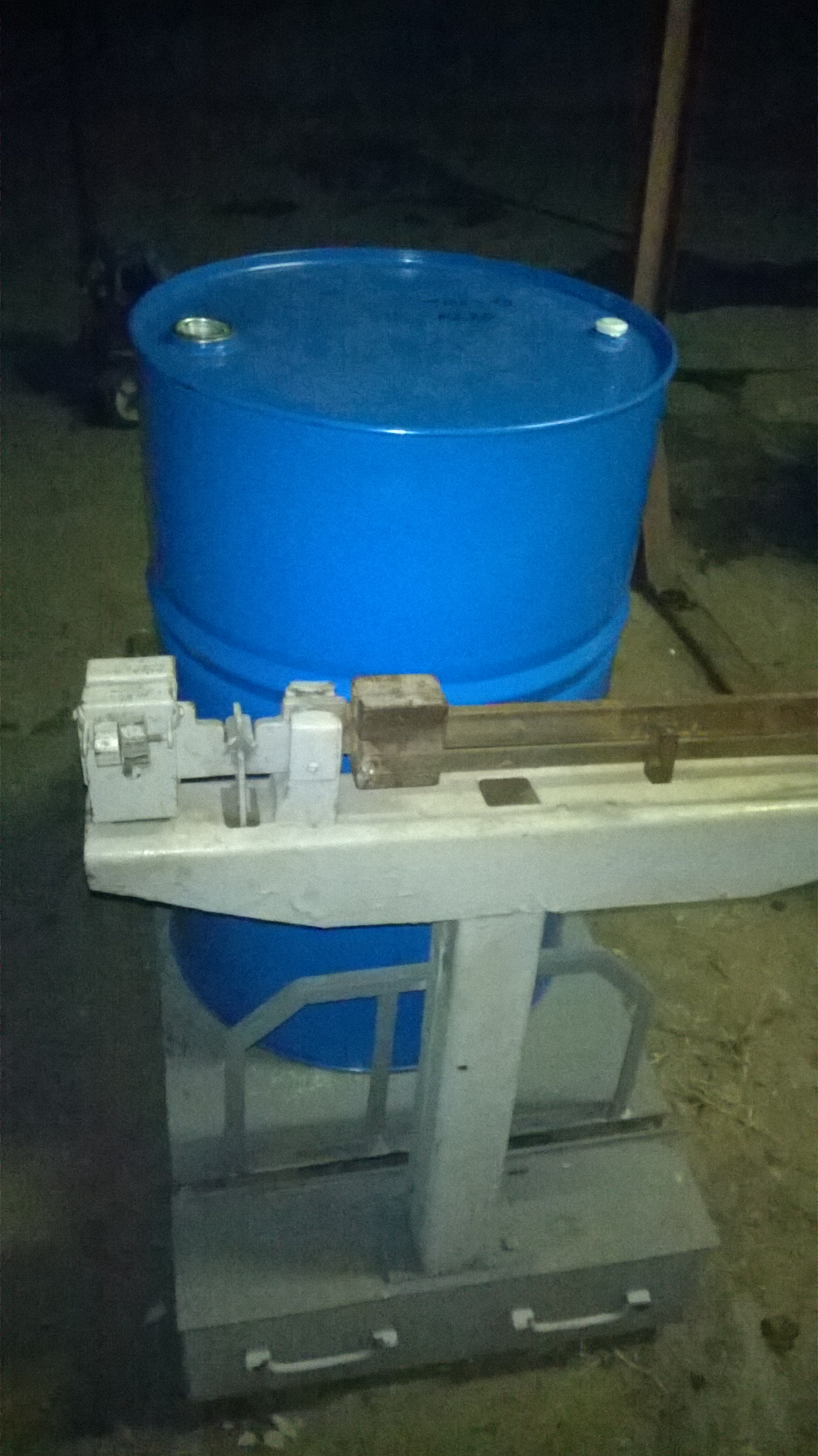

Пошли делать еще одну работу - смешивать эпоксидку с модификатором (лапроксид). Аппарат с мешалкой и обогреваемой рубашкой. Обогревается тем самым ВОТом - нужно включить насос для циркуляции и обогрев теплоносителя. Дальше на аппарате закрываются все воздушки и включается вакуум-насос. Этот же насос используется и в соседней комнате для засасывания жидкостей в другой аппарат. Чтобы засасывало в этот - нужно пойти и переключить краны на линии.

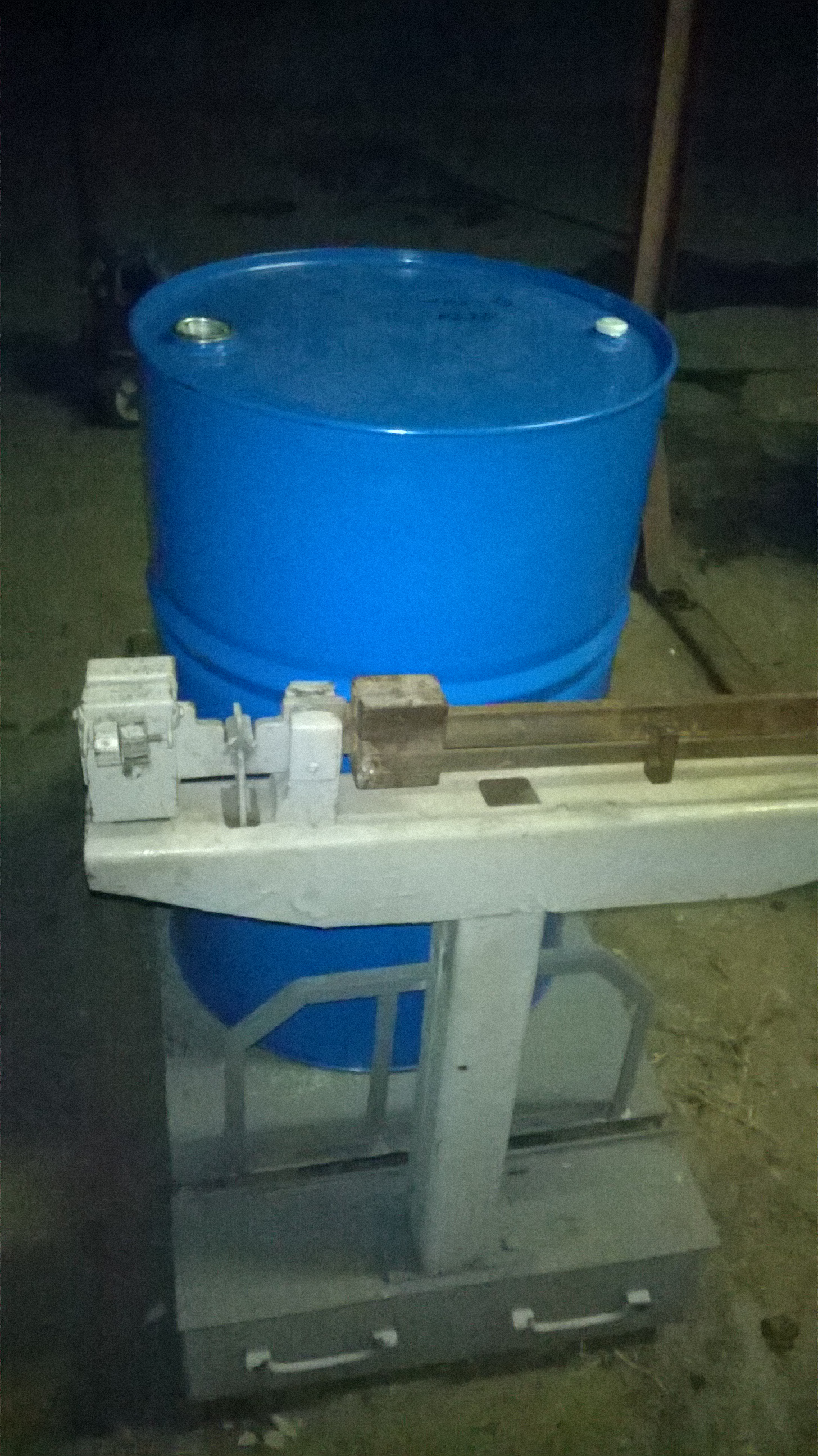

Дальше - привезти на тележке 200 л бочку с эпоксидкой, поставить ее на весы ("голыми ручками"), взвесить и засосать содержимое через шланг в аппарат. Следом - модификатор (лапроксид) - его нужно засасывать горячим. Чтобы это сделать, предыдущая смена поместила 2 бочки с лапроксидом внутрь больших водяных бань - емкостей с обогреваемой водой, которые чуть ниже и чуть шире, чем бочка.
Как их туда ставить / оттуда вынимать? Над банями смонтировано блочное устройство для подъема. Вверху под потолком колесо, - крутишь его с помощью цепи, бочка крепится к другой цепи с помощью крючка. Крючок цепляется к "хомуту с ручкой", который прикручен к верху бочки. Тянешь цепь в одну сторону - бочка поднимается, в другую - опускается. Тянешь быстро, а бочка поднимается медленно - принцип рычага: простые механизмы не дают выигрыша в работе. Выигрываешь в весе - проигрываешь в расстоянии. Но пользоваться механизмами приходится - иначе бочку не поднять. Еще одна цепь двигает бочку вправо-влево.
Как пользоваться этим механизмом, я ни разу не видел. Мастер сказал принцип, предупредил, чтобы я не тянул слишком быстро - иначе цепь слетит с колеса и пошел высасывать эпоксидку. Теперь я понял, почему в помещении стоит высокая лестница - на случай, если цепь соскочит с колеса. Понял также, что если соскочит - лучше отскочить самому - иначе больно стукнет.
Поднимаю бочку. Поднял из бани, двигаю в строну, опускаю. Смотрю, а бочка опускается не ровно, а с перекосом: так, что она становится по диагонали. Чем ниже опускаю, тем перекос сильнее. В чем же дело. Оказалось, что болт хомута зацепился о цепь, которая двигает бочку вправо-влево. На ней бочка и висит. Уже бочка и с крючка слетела, а на том болте держится...
Ну и что делать? Поднимаю бочку вверх, как только появляется возможность, - цепляю крюк. Еще немного поднимаю - и бочку уже можно снять с цепи, где она зацепилась за болт. Снимаю, убираю цепь подальше. Снова опускаю бочку, - в этот раз идет ровно, ставлю на тележку.
Привожу. Мастер ставит на весы, взвешиваем. При попытке снять с весов - не удерживаю бочку, она опрокидывается и ложится горизонтально. Вдвоем ставим бочку вертикально (одному поднять трудно, двоим людям - нормально).
Вторую бочку поставил на тележку без проблем, но когда привез к весам, пока я пытался "вырулить" в узком помещении с кучей препятствий, - бочка слетела с тележки. Подняли, поставили.

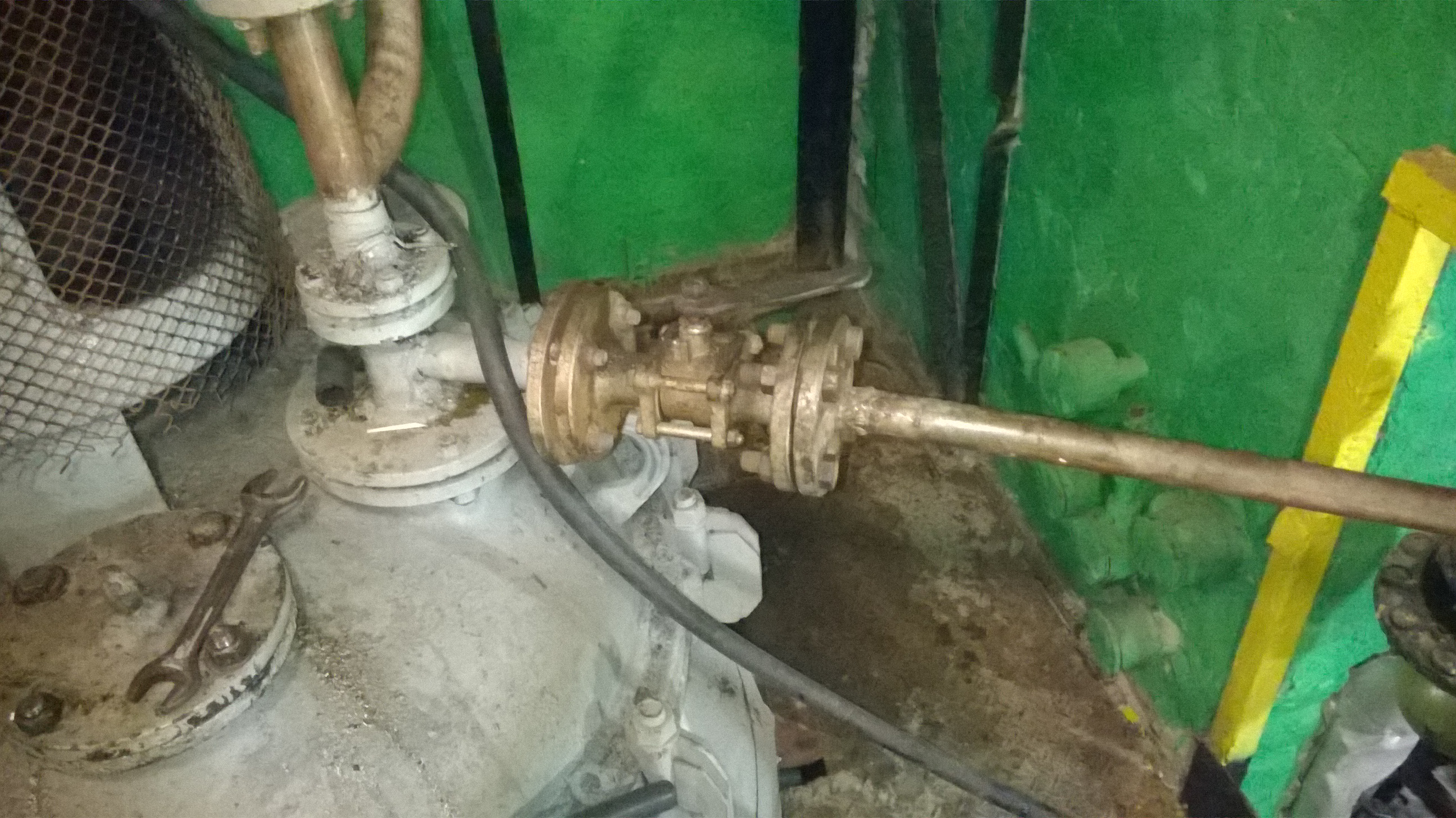

Спросонья не соображаю. Патрубок снизу... Вход или выход? Перекрываю кран. Бах! - Сверху выбило шланг, вниз с площадки потекла вода - значит, это был выход. Вода шурует... Залажу на площадку, закрываю кран, спускаюсь, нахожу выбитый шланг, поднимаюсь, втыкаю на место.

Что перепутал вход и выход - говорить не стал. Потом сообразил, что нужно было посмотреть, куда ведет шланг после аппарата: к трубе водопровода (значит - вход) или в канализацию (выход).

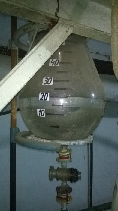

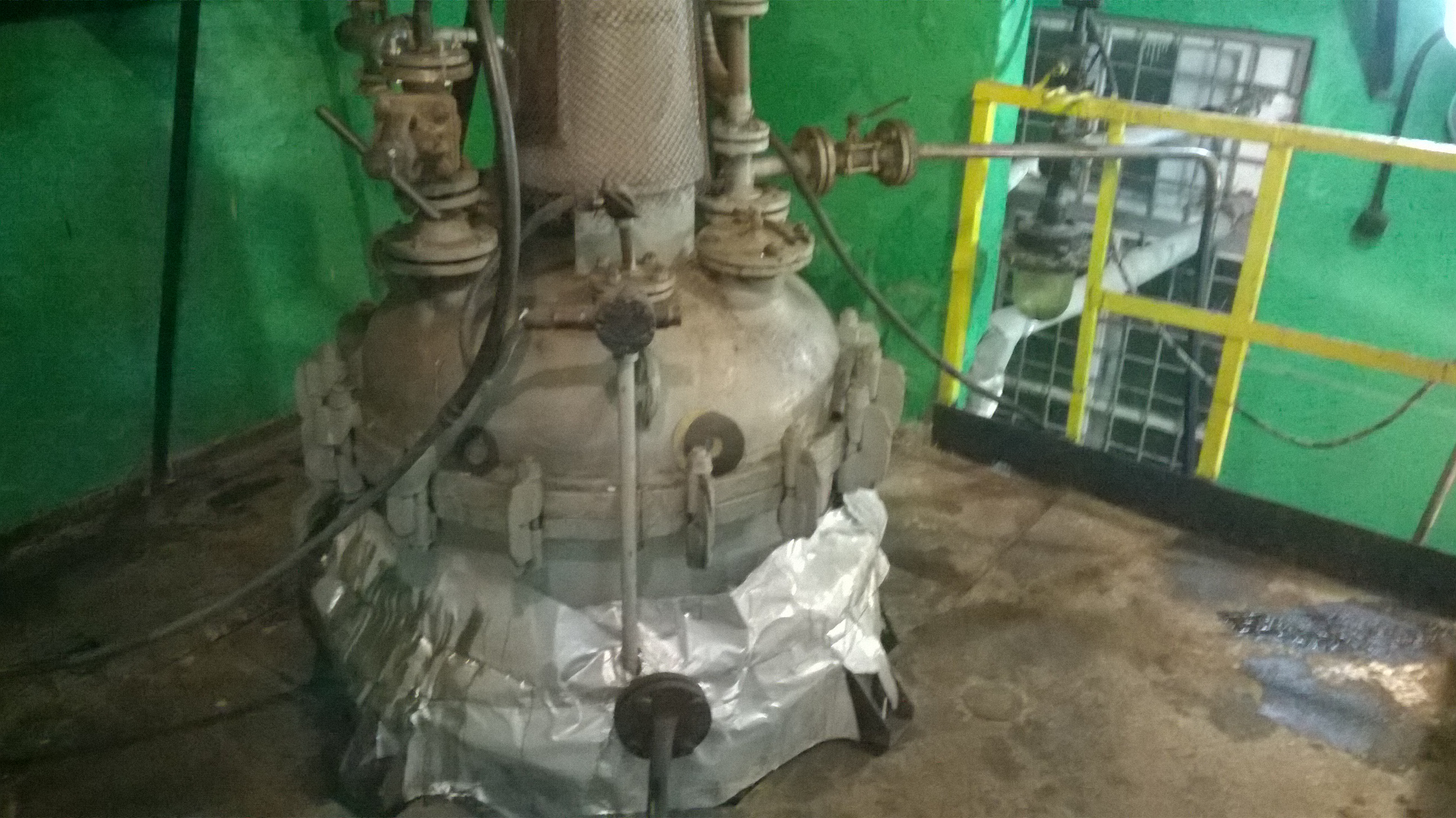

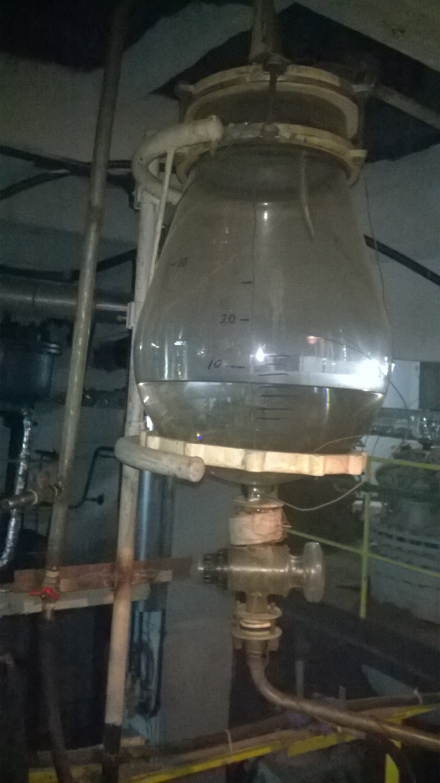

Ночная смена.

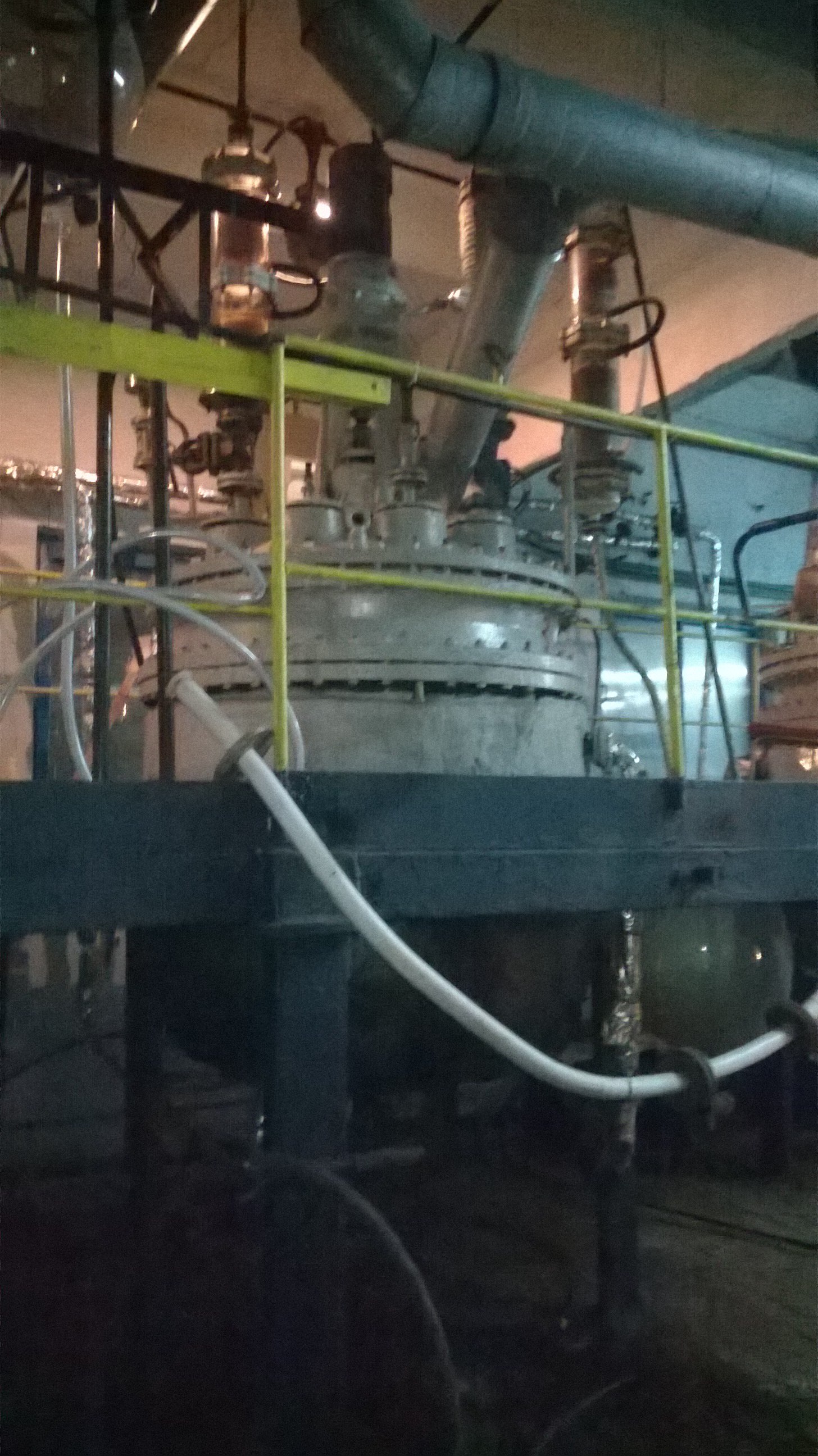

В этом аппарате идет синтез отвердителя. Сейчас туда дозируют акрилонитрил (который здесь все упорно называют NAC

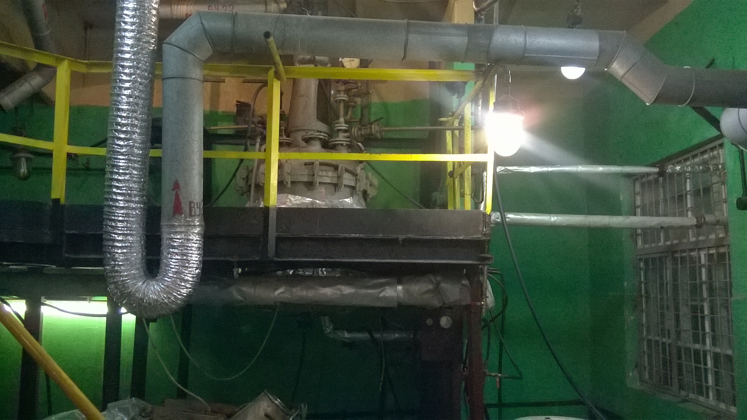

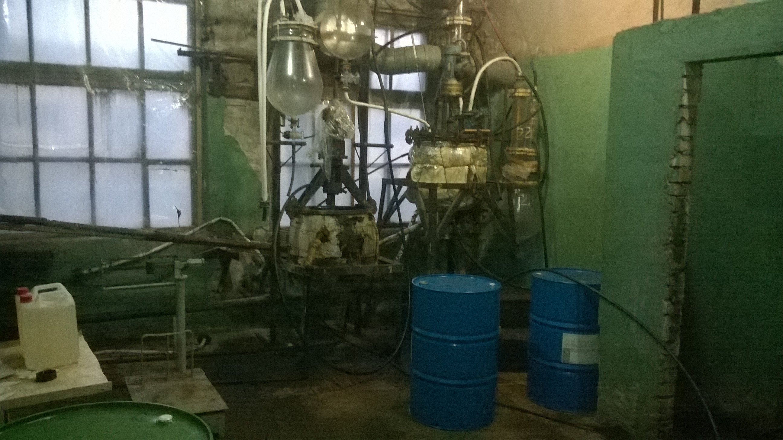

А в этом аппарате мы готовили инстектицид Дельтокс.

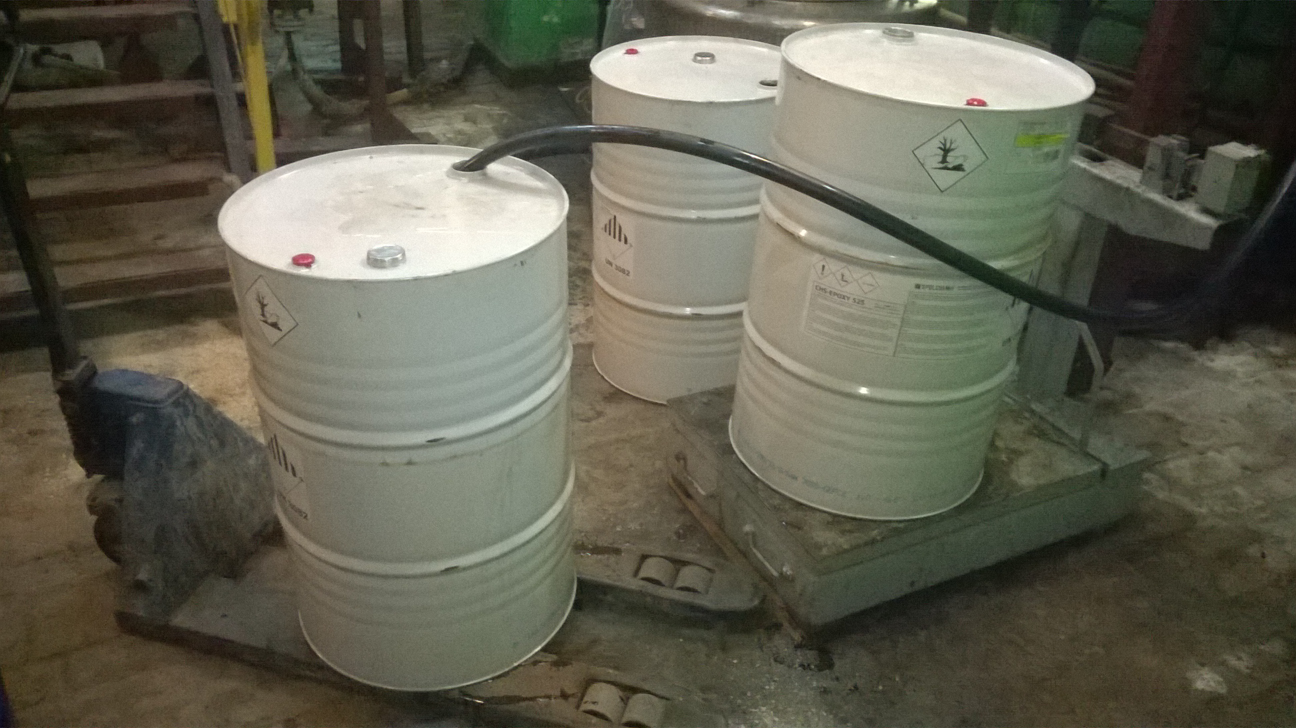

Фасовка отвердителя в бочки

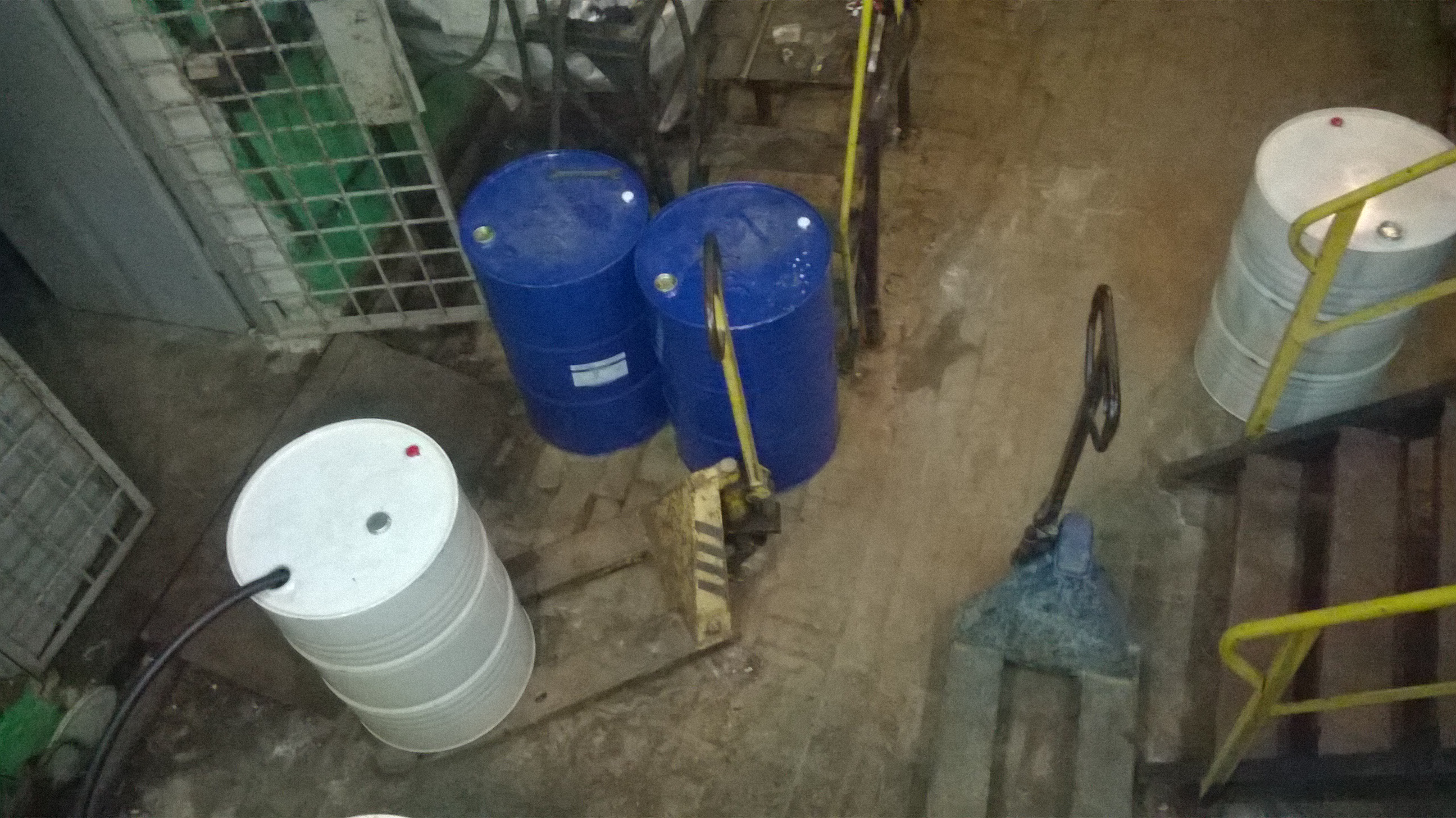

В каждой бочке по 200 кг отвердителя плюс сама бочка 18 кг. С весов на поддон скатываем вручную. Пока получается плохо. Одну бочку сегодня уронил - хорошо, что не на ноги. Даже вдвоем катать их тяжело и неудобно.

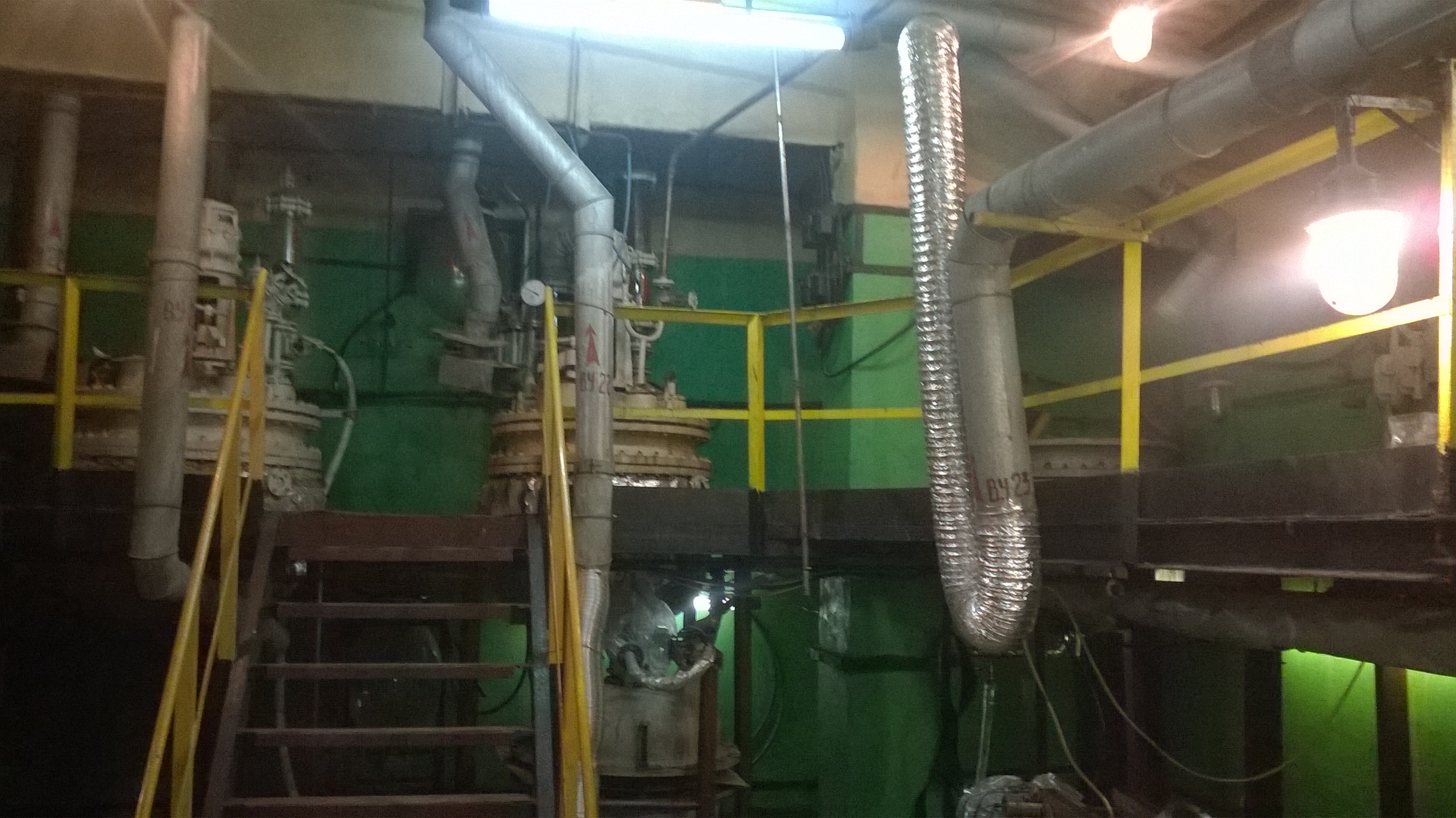

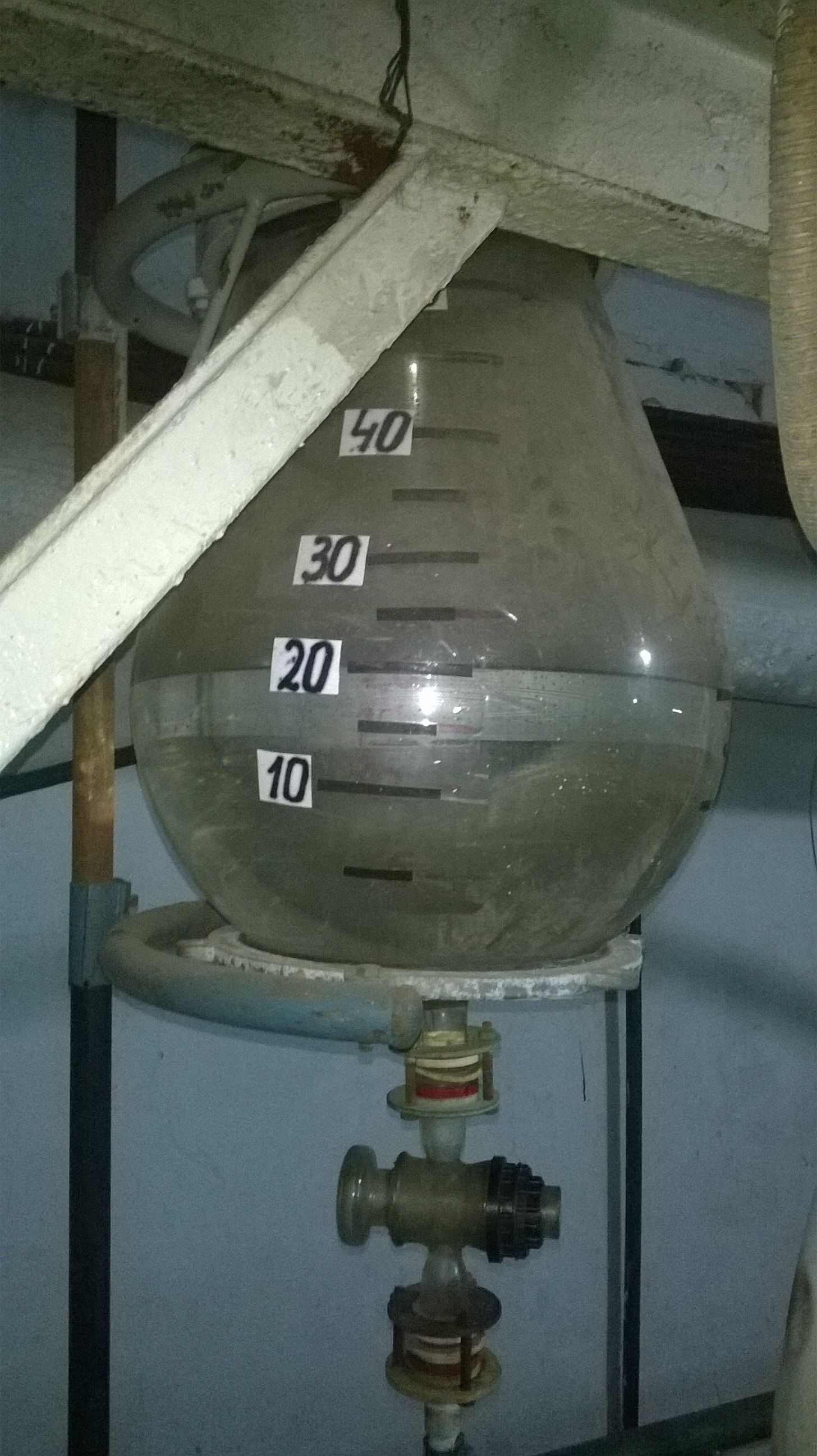

Синтез отвердителя - дозировка акрилонитрила

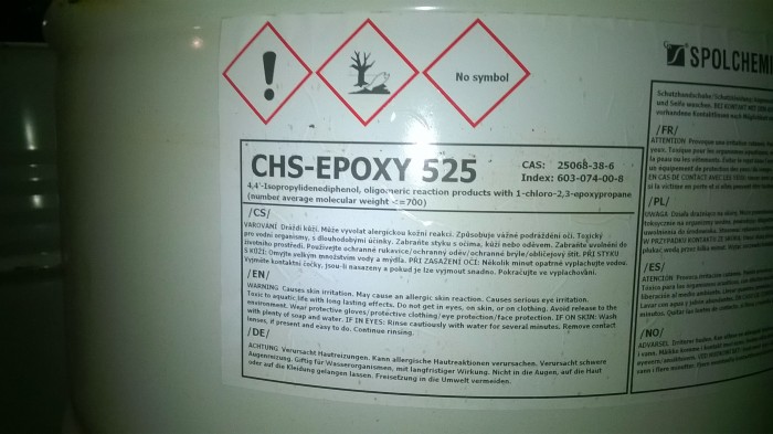

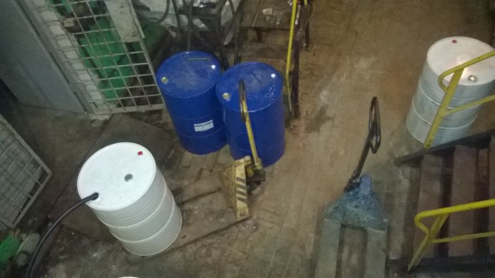

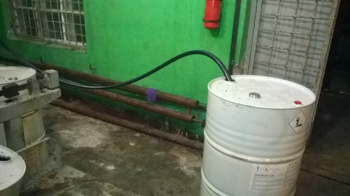

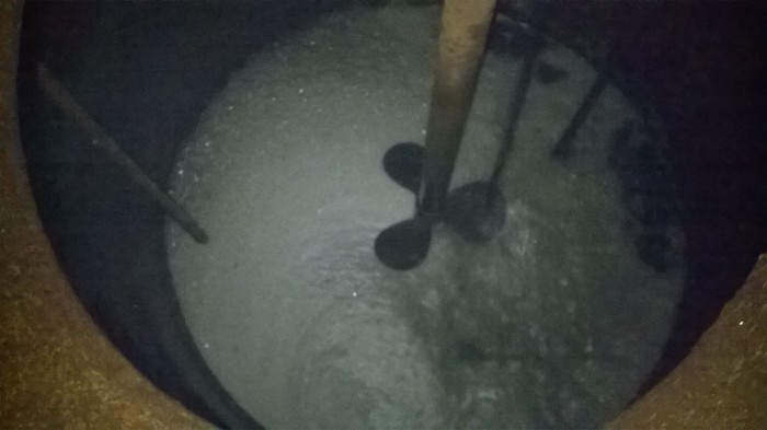

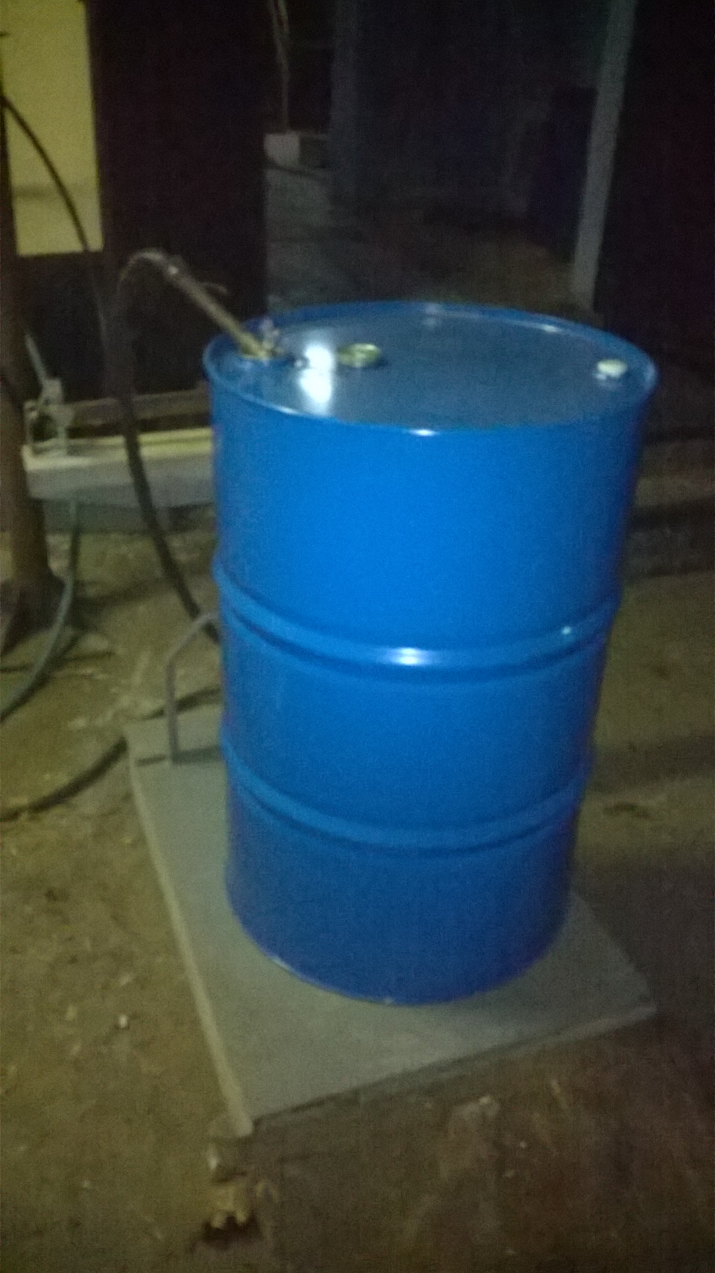

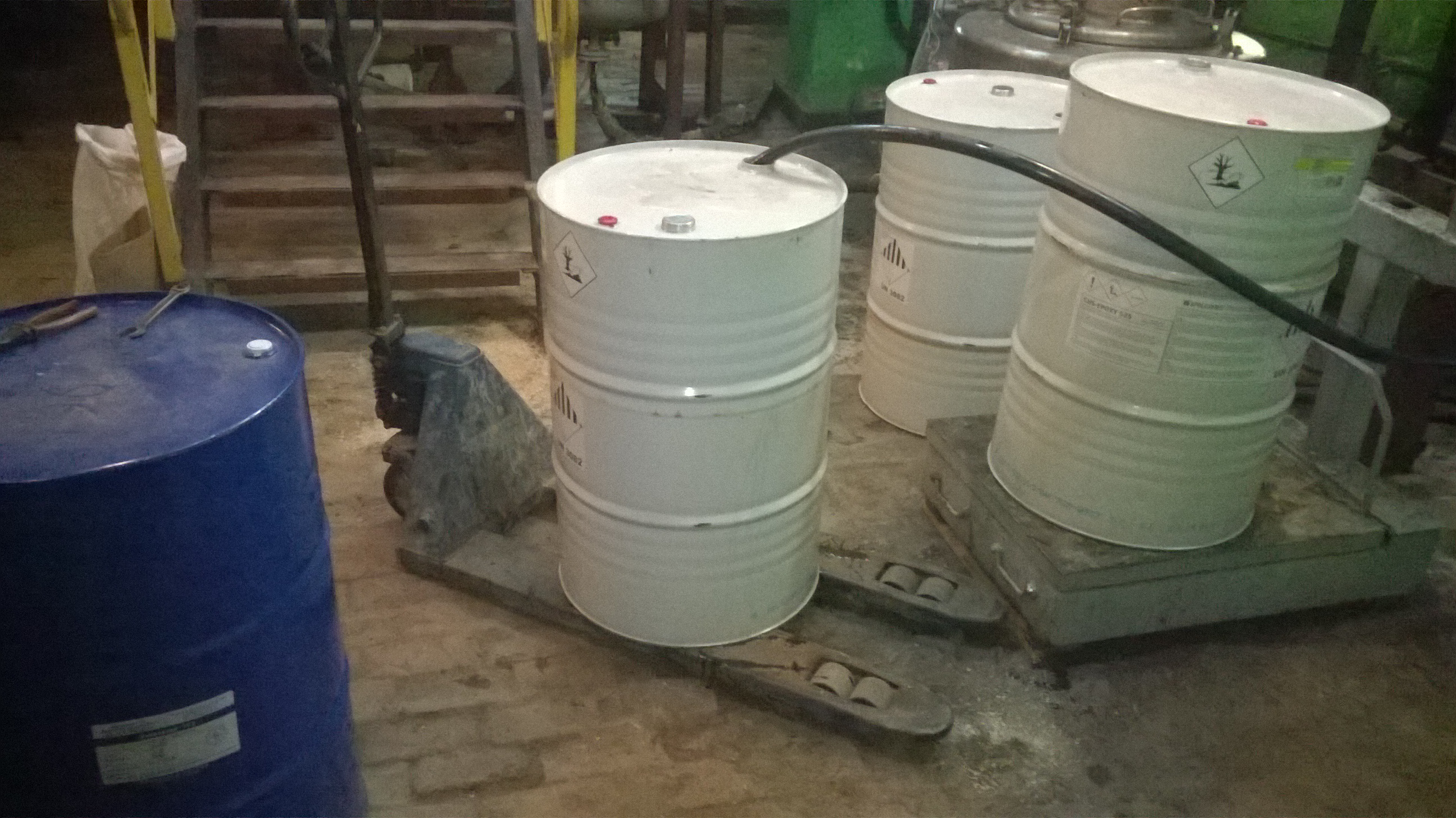

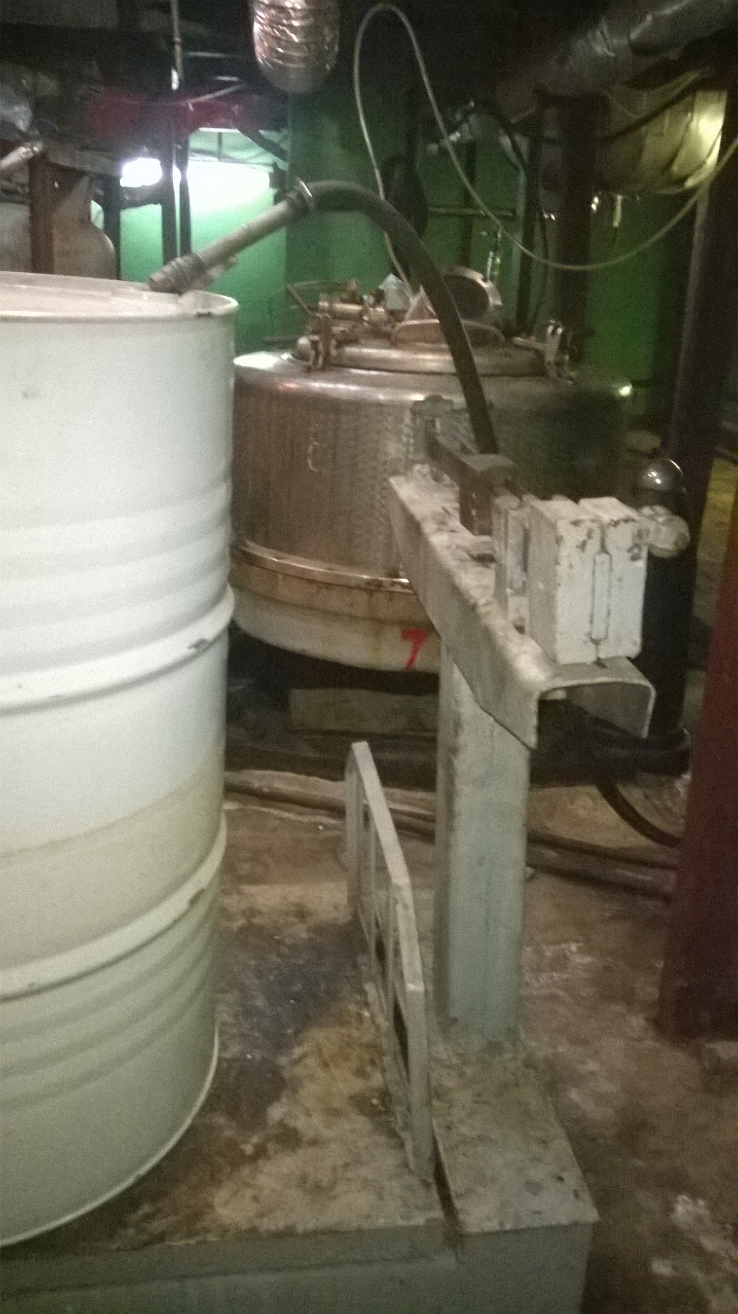

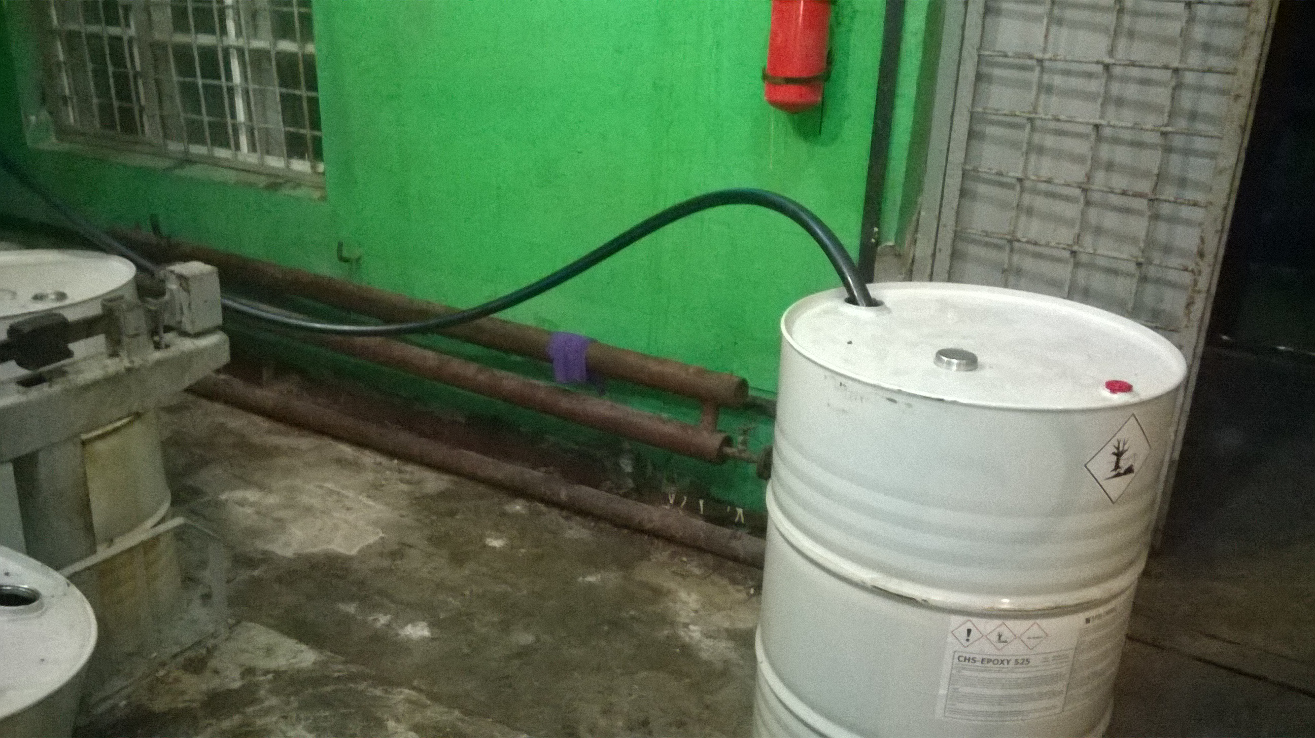

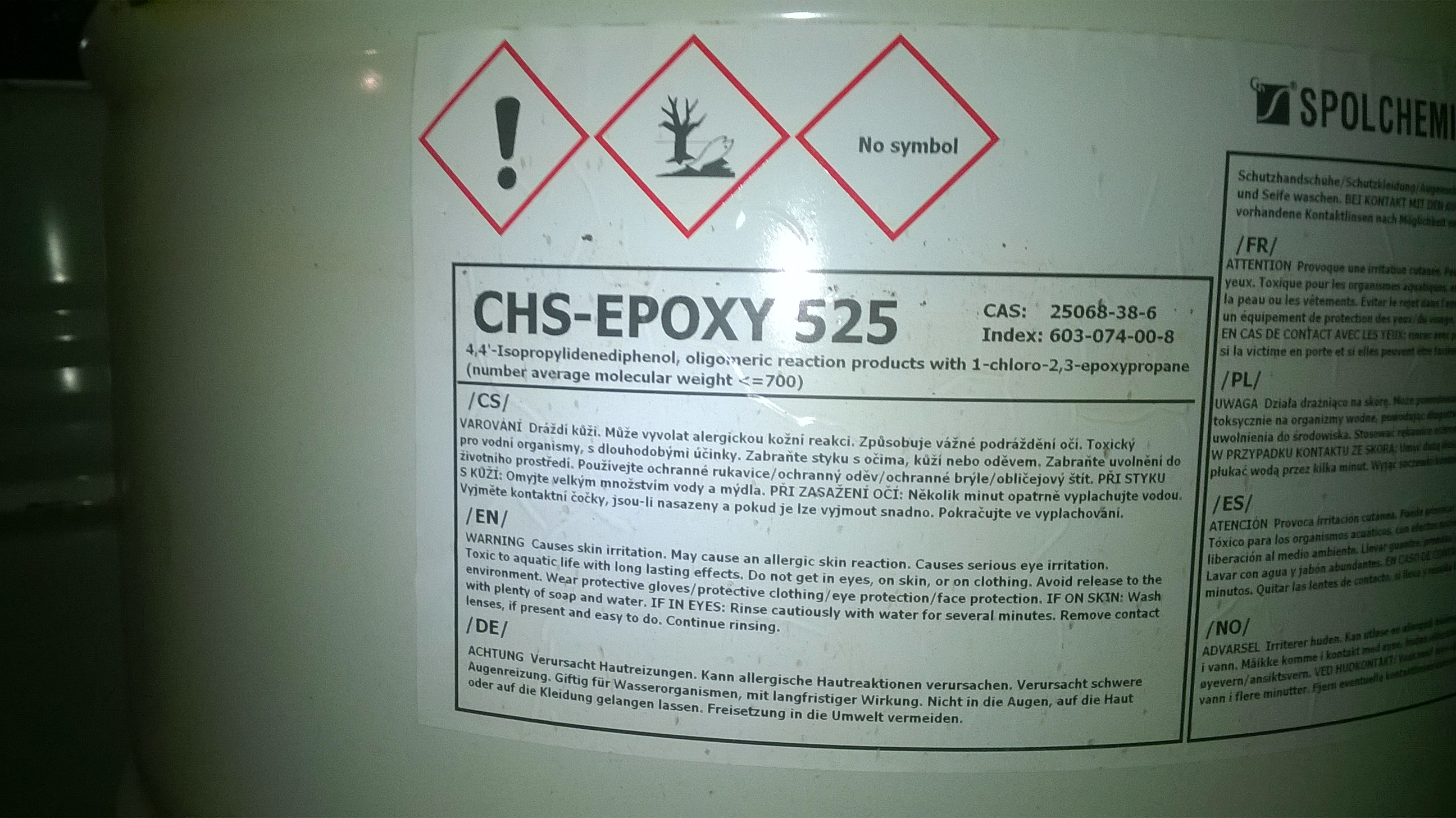

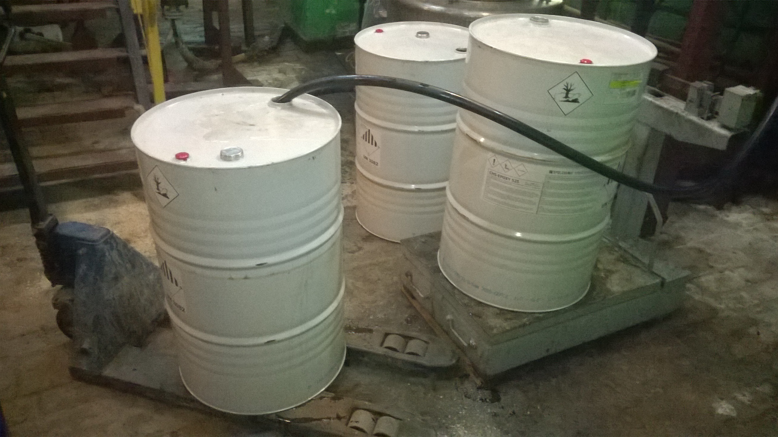

Параллельная работа - получение композиции "Макро": в белых бочках эпоксидная смола, в синих - "Лапроксид" - загуглил, оказалось, это разные глицидиловые эфиры (GE) - содержит эпоксидные и спиртовые функциональные группы, побочный продукт рафинирования растительных масел и жиров.

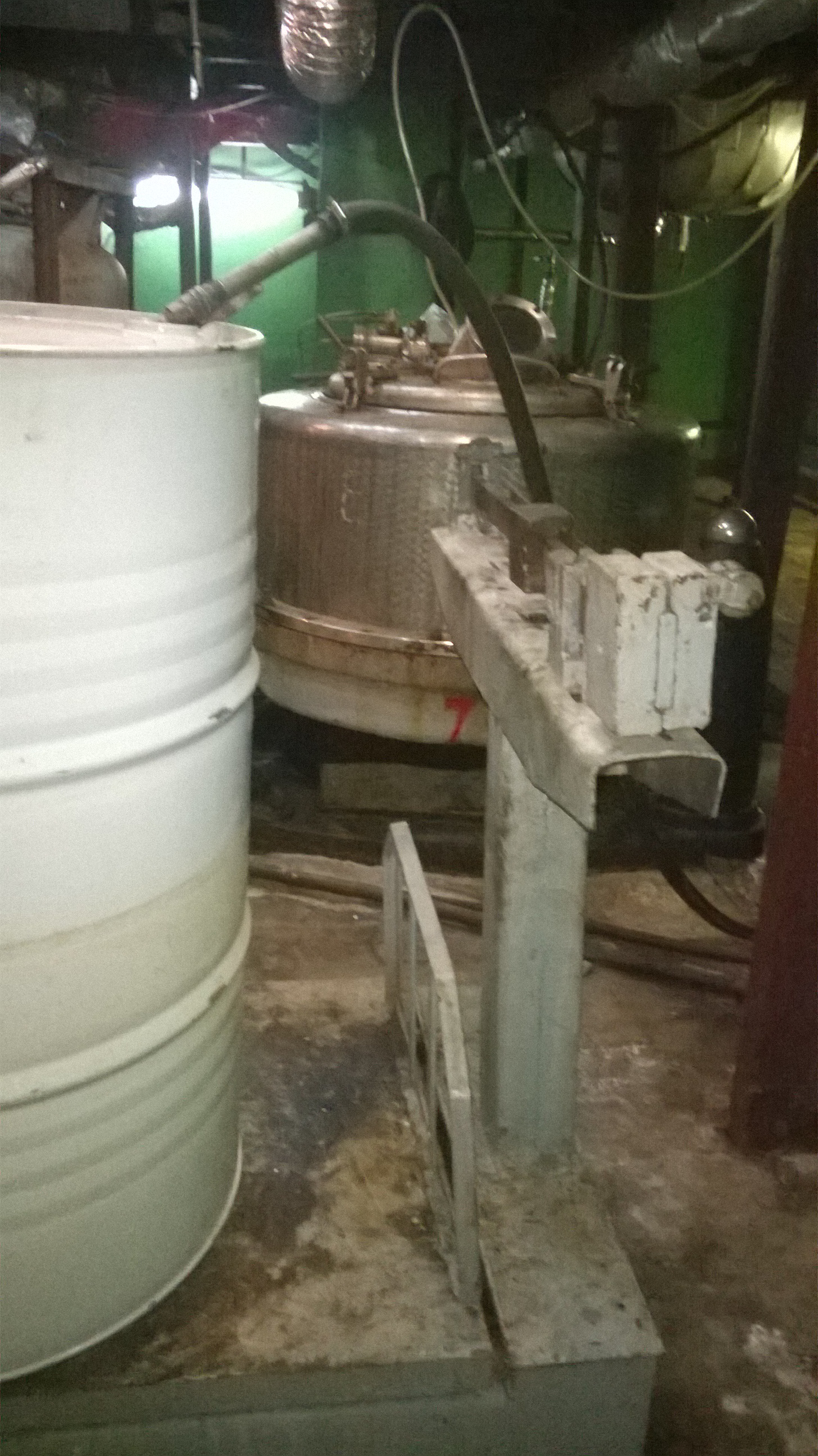

Компоненты засасывают в этот аппарат вакуумом. Эпоксидку - в нагретом виде (бочку греют на водяной бане). В аппарате компоненты смешиваются при нагреве ВОТом, выдерживаются заданное время.
Дальше - выдавливаются компрессором из аппарата на фасовку. Принцип тот же - бочки или канистры на весах. Немного запарился кантовать полные 200-л бочки. Не так трудно, как неудобно - это не гантели, не штанга и не сумка с ручкой.

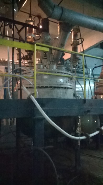

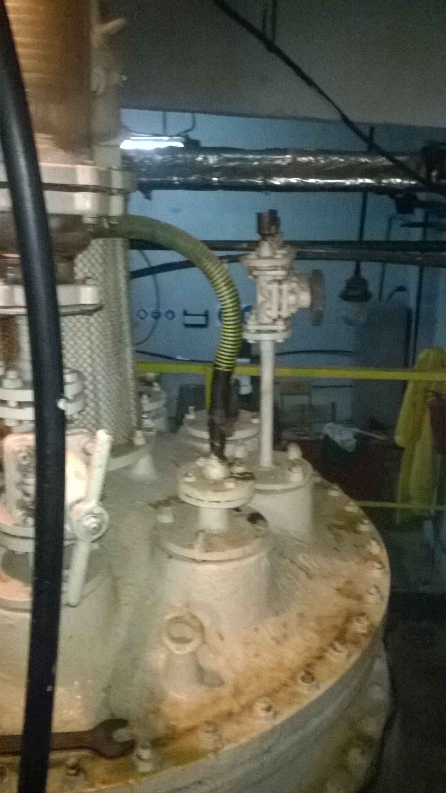

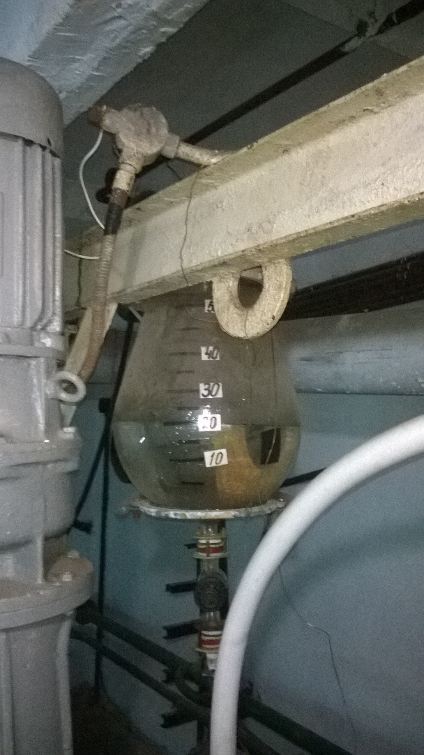

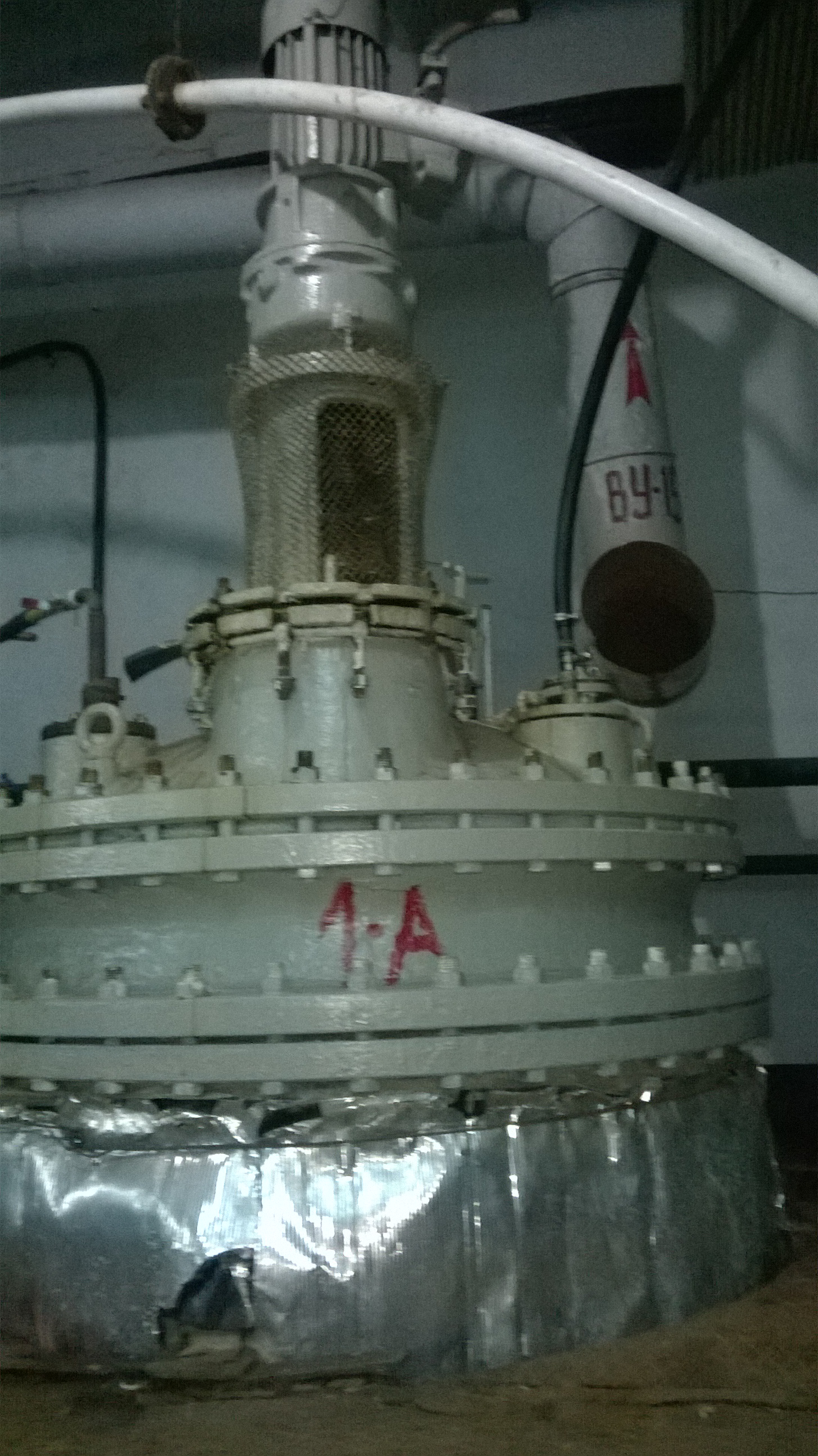

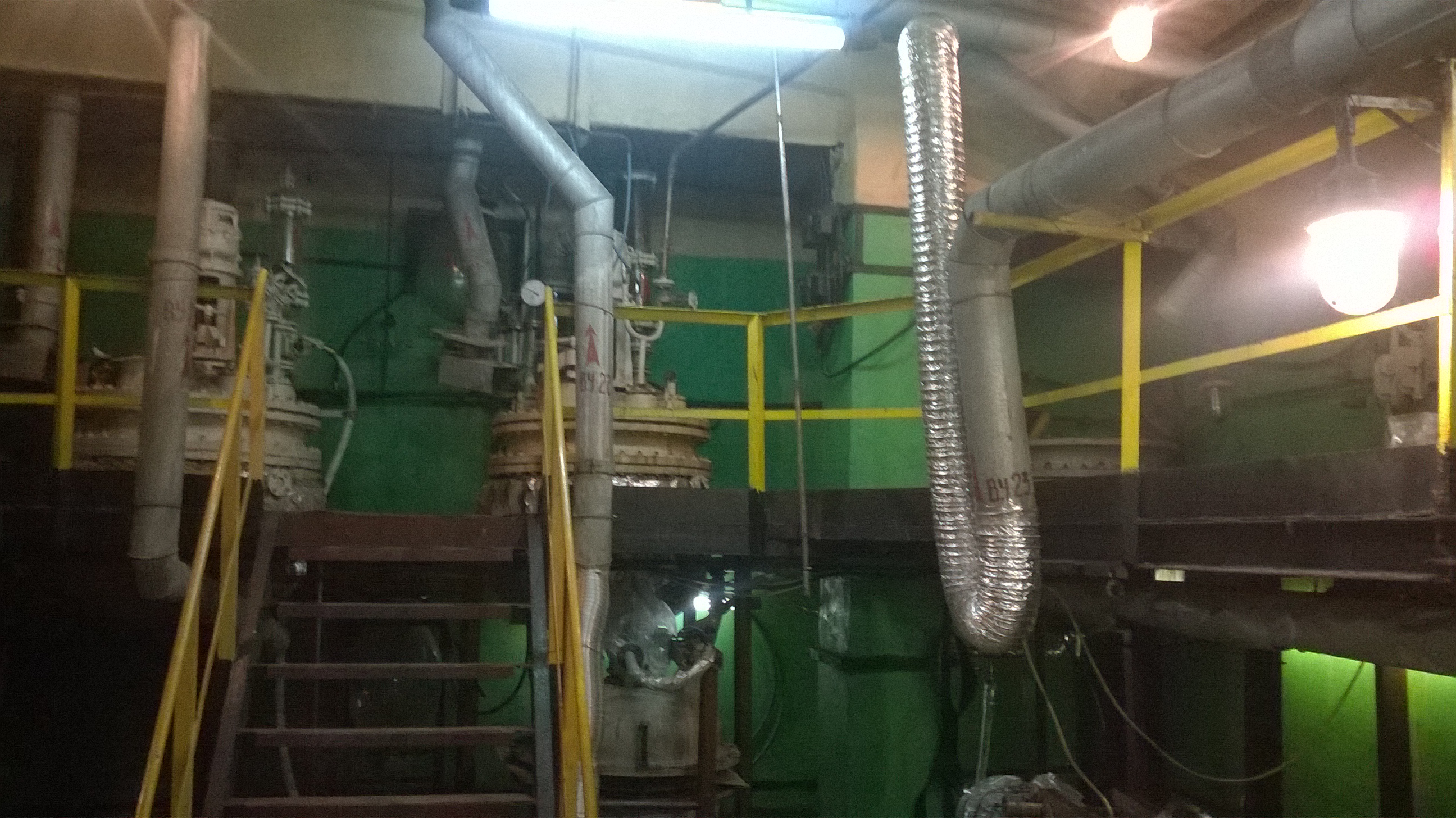

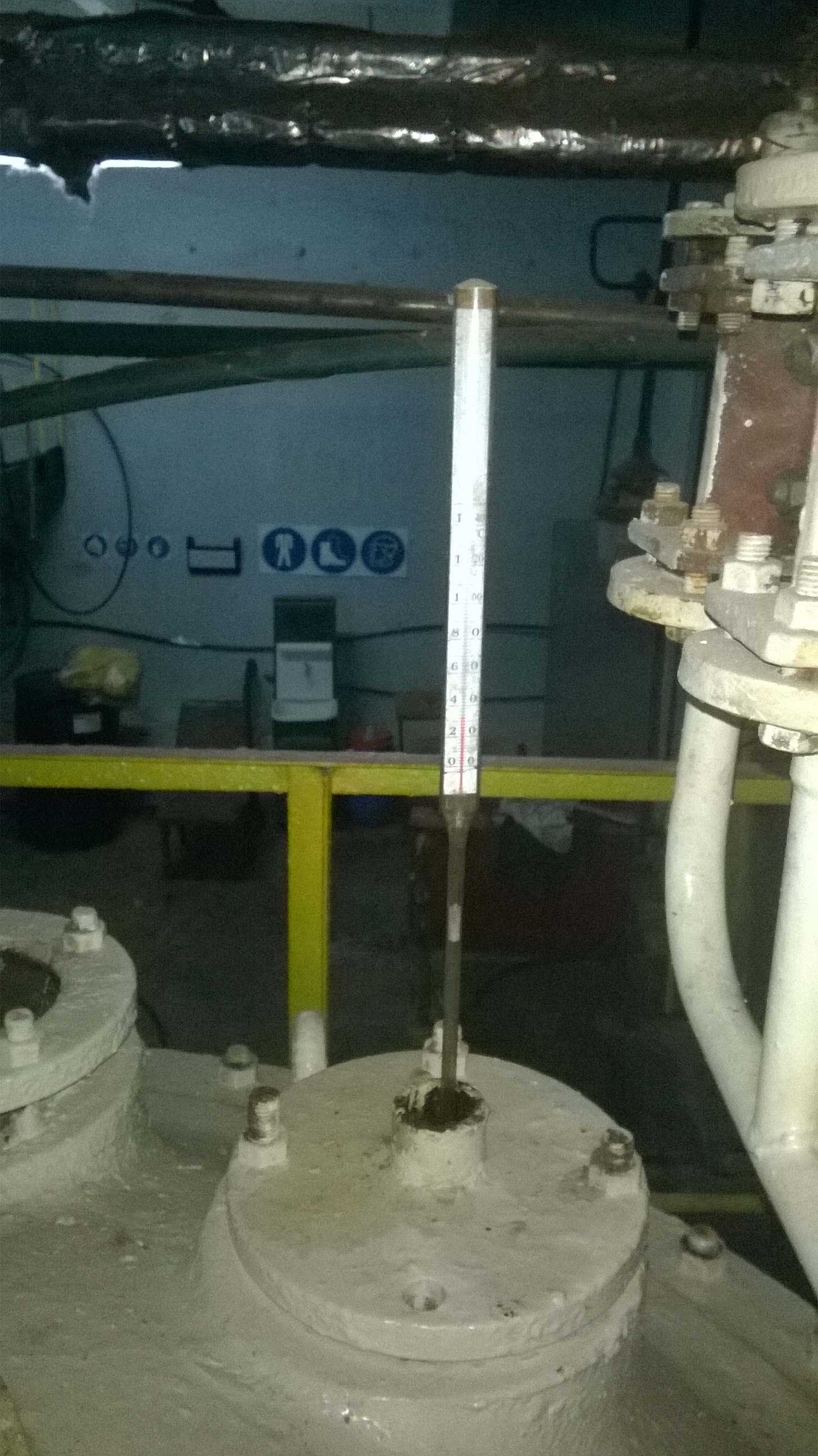

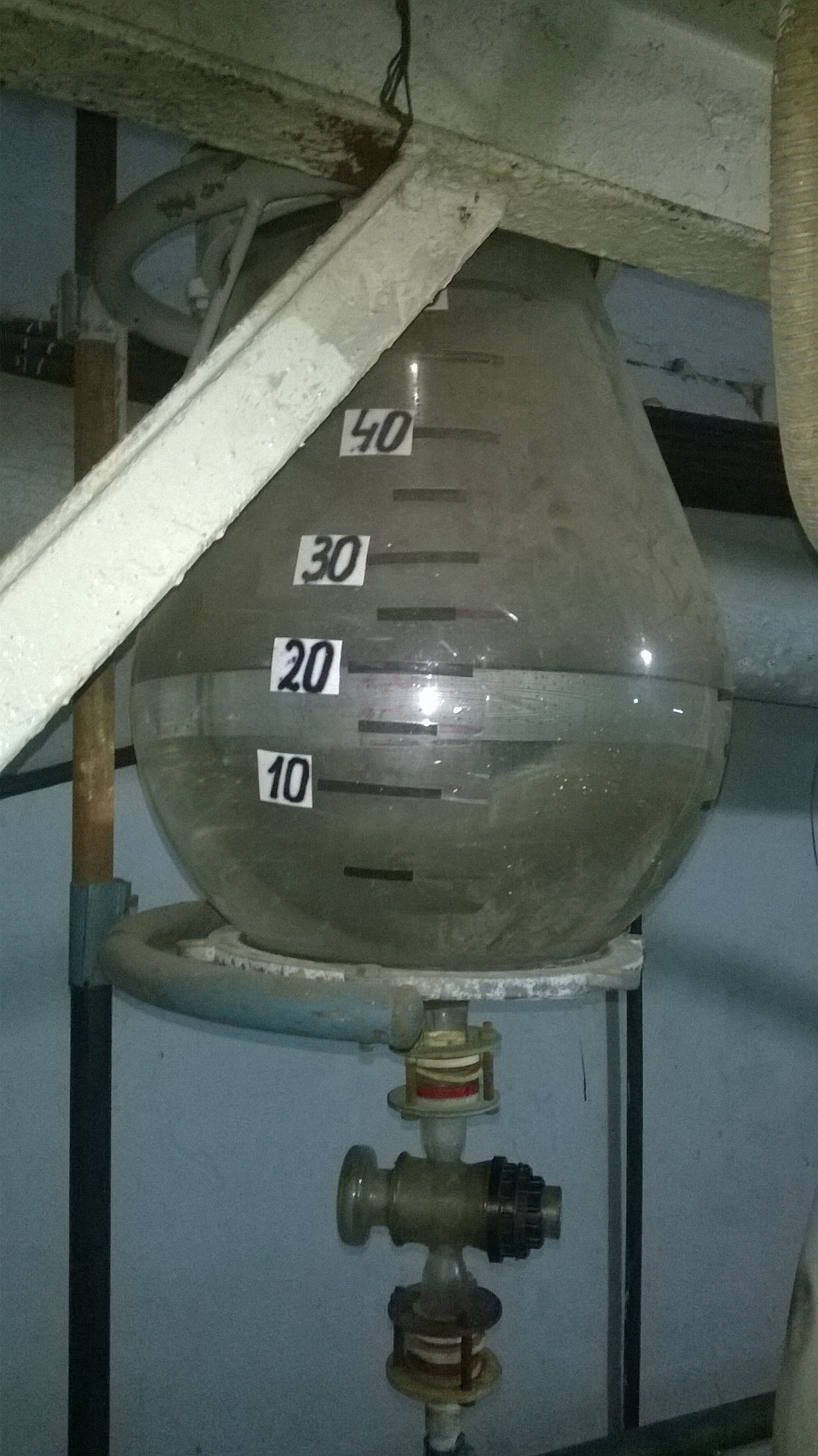

Дозирование акрилонитрила в реактор.
File comment: Другой аппарат - в нем немного другой синтез, но аналогичный
В реактор уже загружен диэтилентриамин и порциями - часть акрилонитрила. Теперь дозуруется остальное. Сначала засасывается в мерник акрилонитрил - вакуумом через шланг из бочки. Потом вакуум отключают и слегка открывают кран мерника. Жидкость медленно стекает в аппарат. В результате реакции выделяется тепло - если кран открыть слишком сильно, температура в реакторе поднимется слишком сильно (рубашка охлаждения не справляется) - процесс конденсации зайдет слишком далеко. В результате получается бракованный продукт желтого цвета.
Вчера этот аппарат охлаждали рассолом, сегодня - распоряжение рассол слить, пустить в рубашку воду. Пока искал обрывки шлангов, чтобы подсоединить выход воды к канализации, часто заменял буквы в устной речи символом *. Тут еще путаешься, где какая комната, а нужно найти шланги и "Быстро! Быстро!". А где они? - Ищи!
Организация работ - супер.
