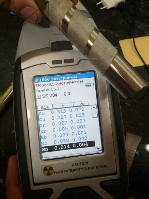

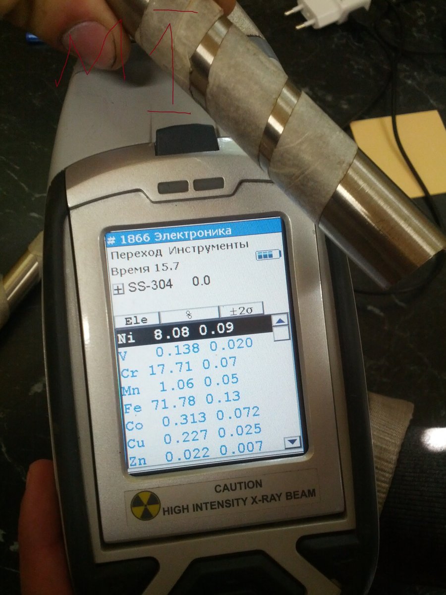

Доброго всем времени суток.
Суть такова, сейчас у нас раньше хлорировали, а теперь сыпят гипохлорит https://ru.wikipedia.org/wiki/%D0%93%D0 ... 7%D0%BE%D0%
и в общем интересно с учётом того что в водопроводную воду его сыпят литр на тонну или по другим данным 1 литр на 5000 литров или по друшгим данным 8.5мг на литр.
в общем как вы думаете, через сколько сгниёт 3 мм стенка стали AISI 304?
Cпасибо.

PostPosted: 06 Jan 2020 06:03
Posts: 13590
Из общих соображений - нержа устойчивее гипохлориту, чем к хлору в водных растворах.
PostPosted: 06 Jan 2020 12:03
Доводилось бывать на заводе в цехе жидкого хлора и соляной кислоты, производящего также и гипохлорит. У них там запорная арматура и насосы для перекачивания концентрированного раствора гипохлорита из какого-то особого сорта нержавейки. И все равно периодически они это все меняют, потому как гипохлорит съедает металл.
таки да!
вот собственно тут и вопрос насколько быстро клятый гипохлорит в тех концентрациях в которых он есть сожрёт 304 нержавейку?
PostPosted: 06 Jan 2020 18:14
Posts: 69131
Данных недостаточно. У вас не крепкий раствор гипохлорита, а водопроводная вода, которую теоретически пить можно. Гипохлорита туда добавляют столько, чтобы разрушить органику, убить бактерии и иметь небольшой избыток для предотвращения вторичного заражения.
Важно не сколько добавляют, а сколько гипохлорита остается и доходит до вашей трубы. Не исключено, что гипохлорит вообще до вас не доходит.
Молчу уже, что гипохлорит твердый. Литры на тонну или литры на литры - это раствор неизвестной концентрации.
Для черной стали главный коррозийный фактор - растворенный кислород, а не активный хлор, для дешевой нержавейки должно быть аналогично.

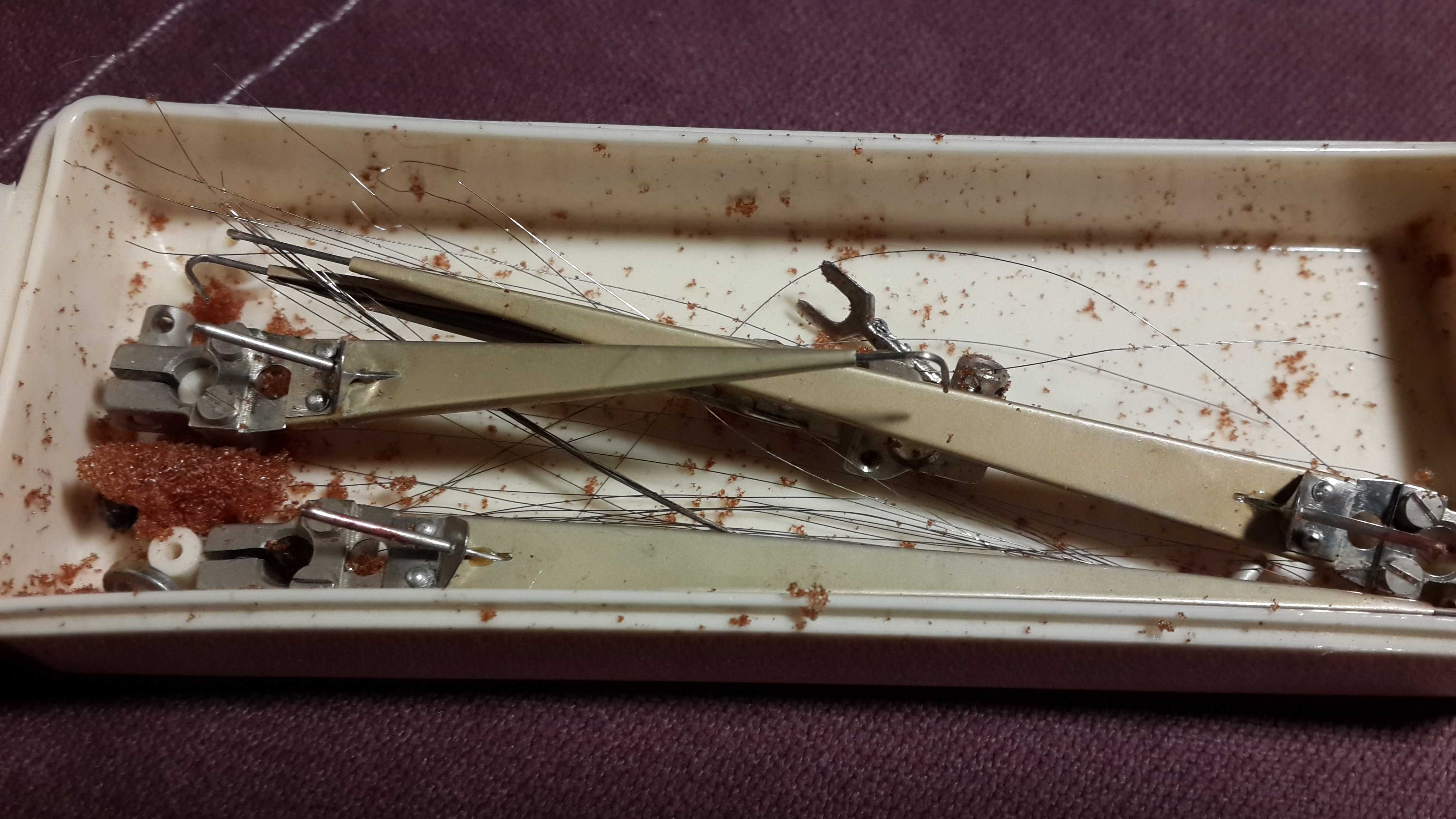

Подскажите, пожалуйста, чем ценны проволочки от самописцев? Они сделаны из какого-то особенного сплава?

ПС.: В прошлом веке хозяева бережно хранили их в коробочке.
PostPosted: 12 Jan 2020 06:16
Posts: 13590
Для начала укажите, какие функции выполняют эти проволочки
PostPosted: 12 Jan 2020 16:10
Posts: 2372
В таких изделиях встречаются проволочки из платины или МПГ. Попробуйте нагреть кончик посильнее на горелке (не сварочной :) ) ; если не окислится - можно работать дальше..

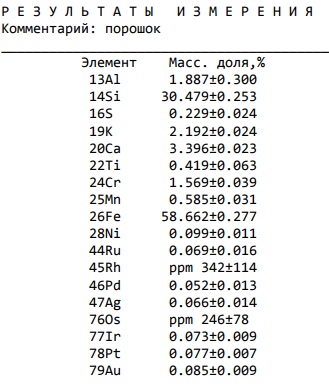

 Post subject: Золото в пульпе.
PostPosted: 17 Feb 2020 19:28
Joined: 14 Feb 2020 09:59
Posts: 2
Приветствую. Уважаемые химики, требуется по возможности ваша помощь. Сразу сообщу, мои познания в химии на уровне YouTube . Есть пульпа из времён СССР. Сделали мне спектральный анализ на эту пульпу. Ваше мнение , можно ли вытянуть от туда драгметаллы.
PostPosted: 18 Feb 2020 10:46
Posts: 13590
Извлечь наверняка можно. А вот с экономикой этого у меня нет совета.

PostPosted: 18 Feb 2020 11:14
Posts: 2
У меня уже вопрос в экономики на заднем плане. Судя по анализу ау присутствует, но реакцию на хлорид олова не показывает. Показало реакцию сиреневого цвета в щелочном растворе на перекись . В общем как то глухо.
