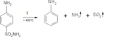

HellishNickolas wrote:
Дайте формулу поэтапного розложения сульфаниламида(стрептоцида) и при какой температуре
При этом образуется плав фиолетового цвета сложной структуры.
PostPosted: 26 Apr 2020 10:40
Если придерживаться требованию автора поста, то условно можно записать так:
2H2N-C6H4-SO2-NH2 => H2N-C6H4-NH-C6H4-NH2 + 2SO2 + NH3
H2N-C6H4-NH-C6H4-NH2 => H2N-C6H4-N=C6H4=NH + 2H*
H2N-C6H4-SO2-NH2 + 2H* => C6H5-NH2 + SO2 + NH3
И общее уравнение:
3H2N-C6H4-SO2-NH2 => H2N-C6H4-N=C6H4=NH + C6H5-NH2 + 3SO2 + 2NH3
H2N-C6H4-N=C6H4=NH (индамин) - тот самый фиолетовый компонент плава.

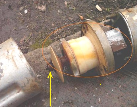

Собираюсь очередной раз перебрать погружной насос, потому как напор что-то стал совсем неважный, раньше вроде как работал шустрей.
Года два назад я его уже разбирал, менял нижний клапан, который треснул. Верхний (белый резиновый диск на поршне) решил тогда не трогать, ибо гайка сильно прокорродировала, я опасался, что шток сверну при попытке ее открутить.
Понятно, что резиновая манжета на поршне поистрепалась за два года еще сильнее, я тогда покупал ремкомплект (нижний клапан+верхний), нижний использовал, а верхний новый у меня остался.
Фотку похожую нашел в интернете, в моем случае гайка уже заметно съедена коррозией. Чем можно ее размочить, чтобы она открутилась? Уксусной кислотой? WD40? Попробовать распилить ножовкой?

PostPosted: 28 Apr 2020 19:02
Posts: 69131
Слышал, что заржавевшие соединения замачивают в керосине, но на практике это не видел и не пробовал.
WD-40 Можно еще попробовать замочить в растворе трилона-Б.

Там просто реально уже четверть гайки сожрала коррозия, так что она прикипела весьма сильно, под ней шайба примерно в том же состоянии.
Я где-то встречал совет обмотать тряпкой, смоченной уксусной кислотой, и оставить так на ночь. Проблема еще в том, что чрезмерные усилия к гайке прикладывать нельзя, чтобы не сломать шток, который тоже в не сильно лучшем состоянии, хоть и из закаленной стали вроде должен быть.
Вообще, конструкция вся примитивнейшая, и при регулярной замене резиновых клапанов практически вечная, электрическая часть залита внутри силуминового корпуса. Почему бы не сделать один-единственный ср@ный болт из нержавейки?
PostPosted: 28 Apr 2020 20:04
Posts: 5168
Чтобы Вы купили новый насос:)
Если коррозия сильная , то керосин и wd-40 не поможет - проверял. Раствор трилона б не проверял, возможно он сможет перевести продукты коррозии в растворимую форму.
Также перспективным средством выглядит солянка с ингибитором (уротропином) .
А вообще я погружные насосы не люблю - на постоянную работу они не рассчитаны.
PostPosted: 28 Apr 2020 23:51
Варианты очистки ржавчины, опробованные мною лично:
1. Разбавленная ортофосфорная кислота + ингибитор + этанол.
2. Тоже самое, только щавелевая кислота. Но это дольше.
3. Электролиз раствора кальцинированной, либо каустической соды. (Анод нержавейка, катод - очищаемый предмет).
Если после растворения ржавчины гайка не начнёт откручиваться, вот тогда вооружаемся WD-40 и газовой горелкой. Брызгаем, нагреваем (градусов 200 - обычно достаточно), и всё легко откручивается.
У меня даже есть отснятый материал на тему растворения ржавчины. Если интересно, могу описать и выложить.

Возможно у знакомых или соседей найдётся гайколом - самый быстрый вариант
PostPosted: 29 Apr 2020 08:13
Наверное, с этого и начну, попробую погреть феном или горелкой. Ну или попробую вначале со щавелькой замочить или даже погреть.
Там особых зарослей ржавчины и нет, шток же вибрирует в процессе работы, вся рыхлая ржавчина отваливается, как в УЗ ванне. Просто сама гайка уже примерно на четверть растворилась.
По моему опыту, лучше лимонная.
С учетом этого обстоятельства,
Если такого инструмента нет - надрезать гайку с двух противоположных сторон болгаркой и дорубить зубилом (желательно, чтобы данную операцию выполнял опытный человек).
попробую слабыми кислотами, а пилить проще будет ножовкой, так аккуратнее и меньше шансов повредить шток по неосторожности
