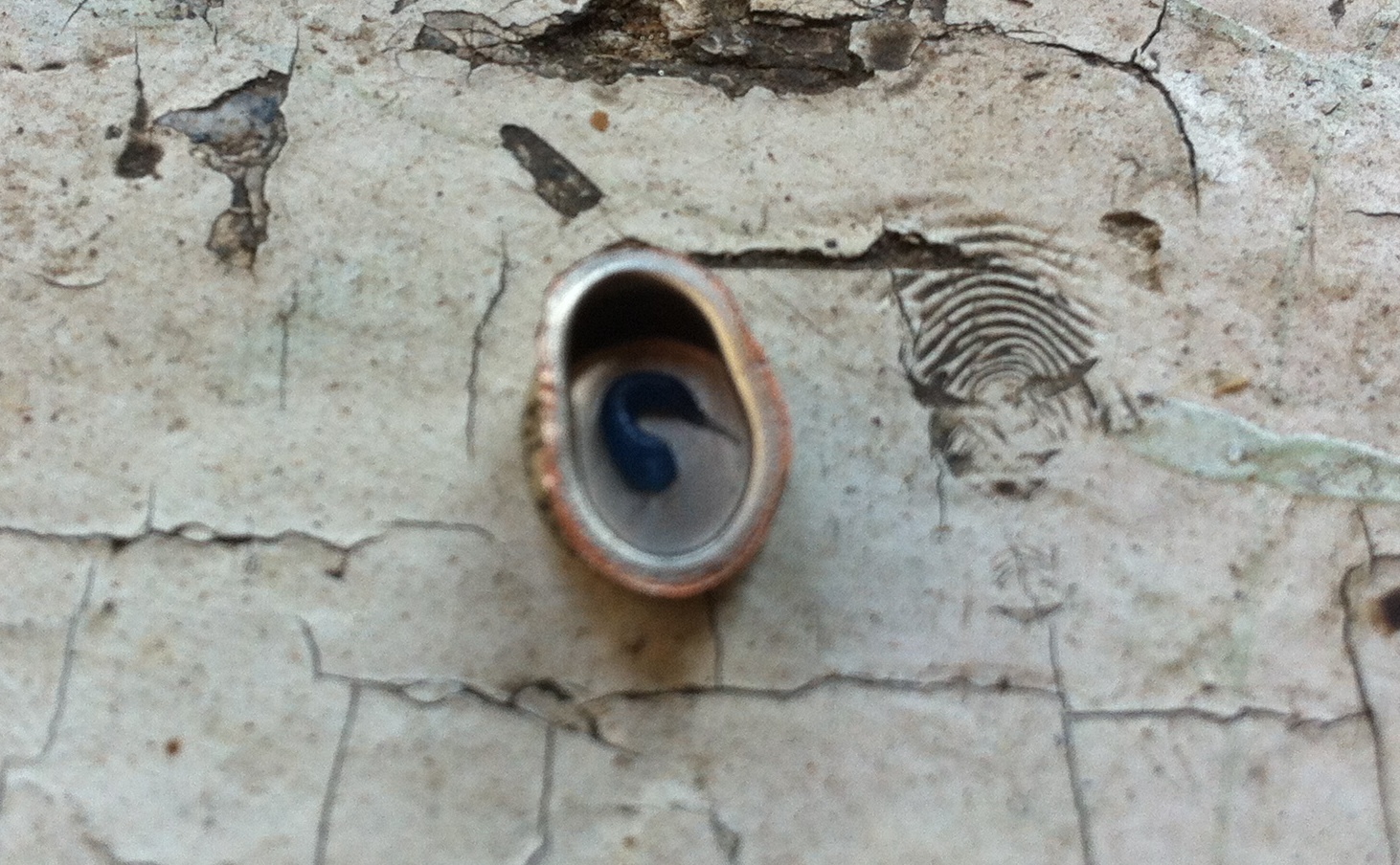

Сегодня разбирал транзистор ГТ313А и в шляпе обнаружил такое.
Мягкое, светится голубым под лампой Вуда, что это может быть?
Пишут, что это полиметилсилоксановая кремнийорганическая смазка. По идее, должна играть роль термопасты, способствуя дополнительному отводу тепла от кристалла германия.
Однако, в большинстве случаев (как и в вашем) смазка находится на внутренней части крышки, а не непосредственно на полупроводнике. Из чего можно вынести 2 предположения:
1. Технология покрытия кристалла теплоотводящей смазкой не была отработана, и делали кое-как, нанося мазок лишь на крышку (вероятно надеясь, что в будущем смазка каким-либо образом сама распределится внутри транзистора).
2. Смазка нужна не для теплоотведения, а для чего-то ещё. Но это маловероятно, так как даже предположить не могу, какой в ней может быть толк. Роль геттера она выполнять не могла, да и не нуждаются транзисторы в таком.
