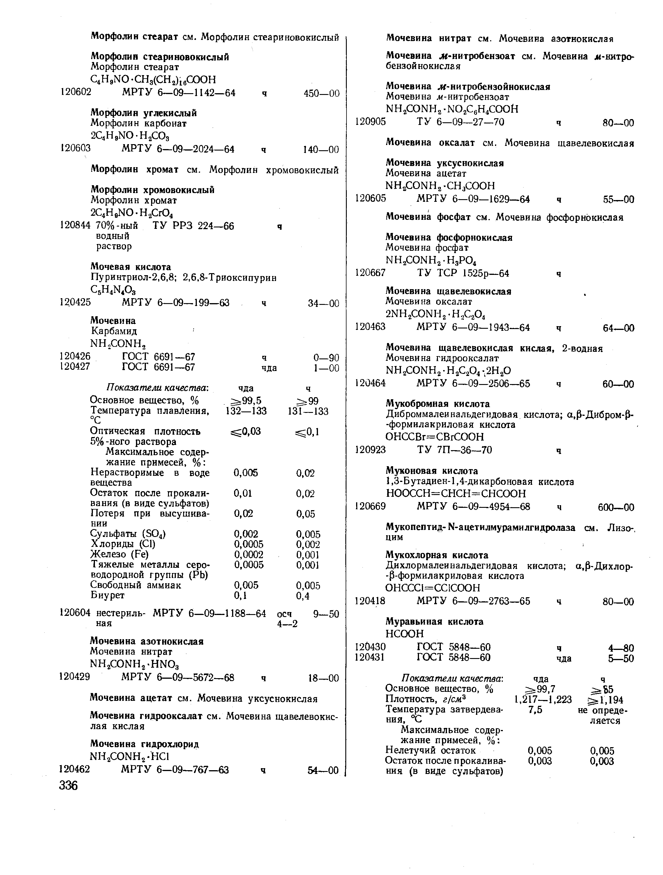

Добрый день, появился вот такой вопрос. Известно что минеральные кислоты дают соли с мочевиной, а хватит ли силы уксусной кислоты что бы запротонировать мочевину?
PostPosted: 04 Oct 2020 14:13
Posts: 69267
Судя по всему, не образуется или это соединение - экзотика. Упоминания есть, но источники несолидные.
PostPosted: 04 Oct 2020 15:16
Joined: 18 Sep 2015 22:09
Posts: 124
Спасибо, я вот тоже только такие сомнительные упоминания находил.
