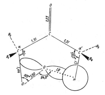

Whymayzer wrote:
Все ли кетоны образуют пероксиды,как диметилкетон?
Нет. При росте длины УВ цепи радикала перекиси атакуют водород в альфа-положении.
Подобные интермедиаты нестабильны и практически сразу же изомеризуются.

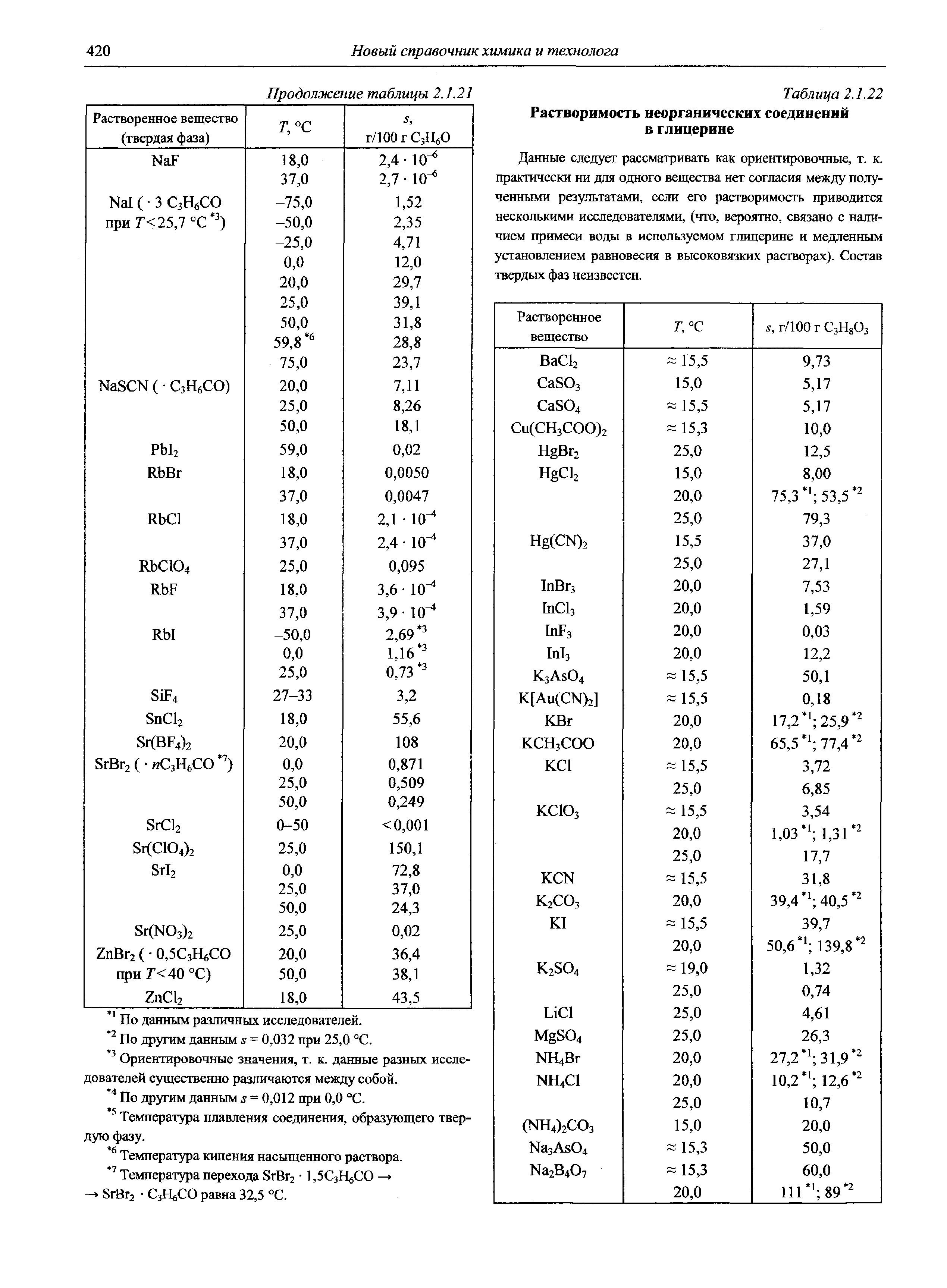

У кого-нибудь есть данные по растворимости хлорида меди (II) в глицерине?
Нашел только для ацетата меди
+ дано примечание, что даже имеющиеся данные противоречивы
PostPosted: 19 Oct 2020 12:29
Пишут, что хлористую медь получают нагреванием хлорной в глицерине. Т.е., вполне возможно, что и растворяется.
