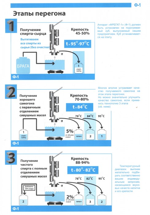

Доброго времени суток уважаемые форумчане. Приобрёл барботажный самогонный аппарат и барботажную колонну. По инструкции (аппарат без присоединения колонны): 1)перегон браги в спирт сырец (сс). Получаем крепость 45-50%; 2)получение самогона: крепость 70-80%; 3)получение чистого спирта крепость 88-94% (добавляем перед перегонкой в самогон 30% воды). При добавлении колонны достаточно двух перегонов (по словам менеджера).
Пользователи отмечали, что третья перегонка по инструкции дает те же 70-80% крепости, хотя при разбавлении готового продукта до 40% запах и вкус самогона не проявлялся в отличии от 2 перегона. На вопрос почему третий перегон не даёт 88-94% менеджер указал, что если не разбавлять водой третий перегон получим обещанные 88-94% крепости (расхождение с инструкцией).
Чем является данная связка: аппарат+колонна дистиллятор или ректификатор?

С таким же успехом можно спросить: смартфон - это телефон или компьютер?
Дистиллятор предусматривает простую перегонку: все, что испаряется из куба, попадает в холодильник и конденсируется. Потом - все это стекает в приемник.
На первых 2 картинках показан процесс ректификации: часть того, что испаряется из куба, возвращается назад, т.е., это ректификационная колонна или аналоги.
Что сказал менеджер - не так важно, важно, что получается на практике: у вас и у других людей. Менеджер может своего оборудования и не знать, или знать, но давать заведомо неправдивую информацию, т.к. его задача - продать. Остальное - для него несущественно.

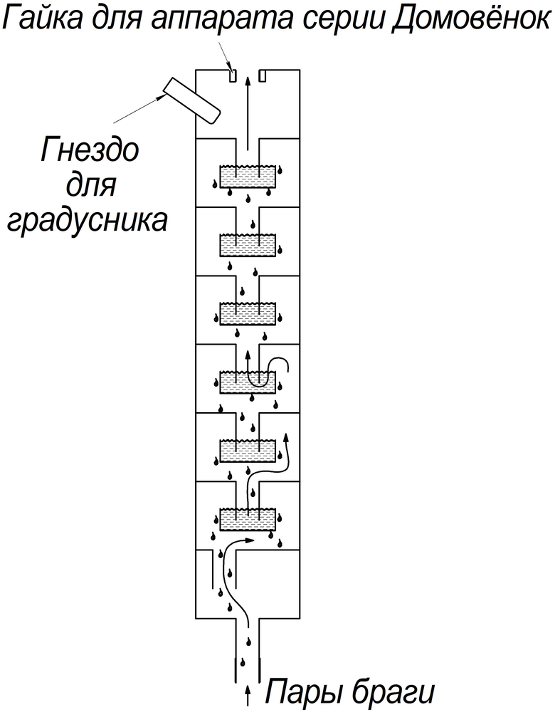

Доброго времени суток уважаемые форумчане. Приобрёл барботажный самогонный аппарат и барботажную колонну. С помощью много уважаемого Volodymyr было установлено, что данный агрегат является ректификационной колонной или аналогом.
Нашёл статью о предшествующей модели.
Основная мысль на счет аппарата: "Проблема заключается в том, что из-за отсутствия дефлегматора, разницы между 2 и 20 ступенью никакой не будет.Рано или поздно пары и флегма сбалансируют между собой, в результате чего никакого очищения и выделения фракций происходить не будет. Произойдёт обычная дистилляция паров, которые конденсируются в холодильнике в самогон.".
АВТОР ПРАВ?

ИМХО так, как нарисовано, пар идёт по стрелке. В левой части из каждой "тарелки" жидкость по мере конденсации должна стекать против стрелки.
Поищите, что такое тарелки в ректификационной колонне.

Автор статьи пишет об отсутствии дефлегматора и некорректной работе аппарата по этой причине. Хотя как я понимаю охлаждение происходит воздушным путём. Причем здесь тарелки?
Колонна и работает как дефлегматор. Если автор пишет, что "разницы между 2 и 20 ступенью никакой не будет", он не понимает принципа ректификации. Снизу поднимаются горячие пары, навстречу им опускается флегма (частичный конденсат). Пары обогащаются более летучим компонентом, флегма - менее летучим. Иногда после колонны ставят дополнительный обратный холодильник (его тоже называют дефлегматором), но это непринципиально.
Тарелки - составные части ректификационной колонны (физические или условные [виртуальные]).

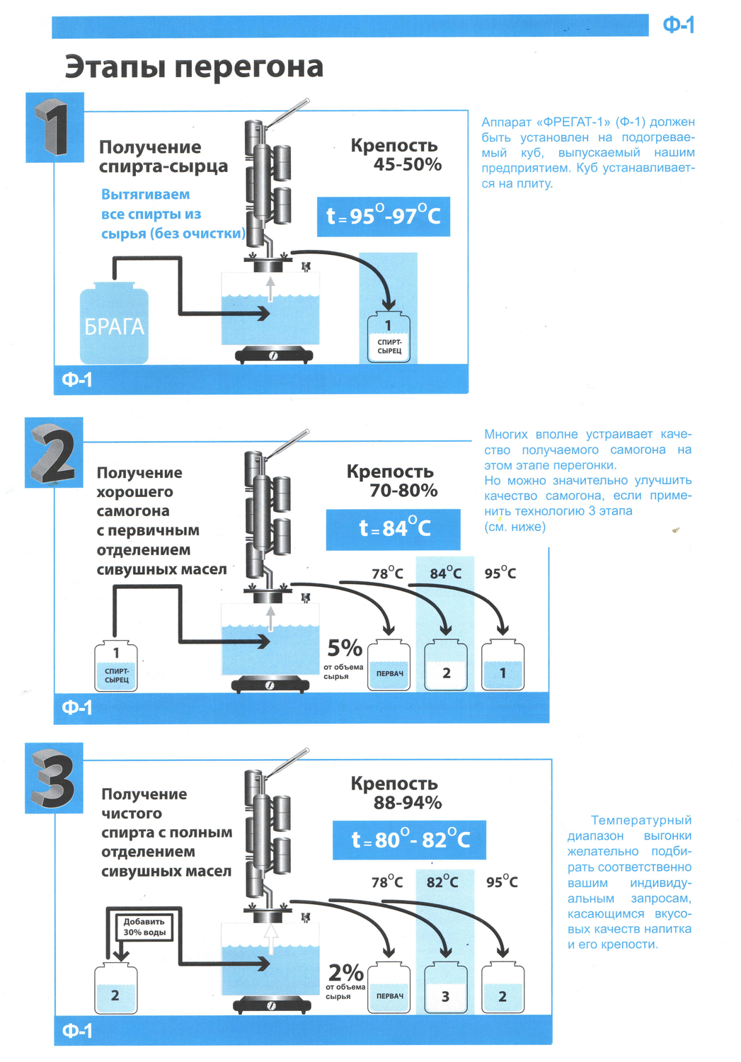

Ок, попробую подвести итог:
1) Получение спирта сырца. Вытягиваем все спирты силами одного аппарата.
2)Дробная перегонка (отсекаем головы, хвосты) силами аппарат + 2 колонны (если не тянет-аппарат+1 колонна).
3)Если спиртуозность не устраивает-третий перегон силами аппарат + 2 колонны (если не тянет-аппарат+1 колонна).
продукт на этапах не разбавляется
Верно?
Хотя менеджер рекомендовал с первого перегона ставить колонну, но за менеджеров мы уже говорили.
PostPosted: 21 Feb 2021 02:37
1) Всё правильно. Спирта-сырца практичнее набрать побольше, чтобы не тратить лишнее время.
Вот, на примере 25 литрового куба: Из 60 литров браги в три цикла получаем 15 литров (5 литров за раз) грязного 40-50% спирта - отгоняем всё, что гонится, без заморочек. Процесс простой и не требует бдительного контроля.
2) Заливаем полученный раствор в куб, на этот раз производим перегонку с ректификационной колонной чётко контролируя температуру (на входе в холодильник) и разделяя продукт на фракции. Тут уже не стоит оставлять аппарат без контроля происходящего.
Как я понял, в вашем случае активное охлаждение ректификационной колонны происходит только за счёт атмосферного воздуха? Если так, то это очень не удобно (с точки зрения управления и контроля процесса перегонки).
3) Не стоить торопить процесс перегонки, тогда и концентрация спирта и его чистота будут на высшем уровне (если гнать потихоньку, на минимальных скоростях - 95-96% спирт обеспечен)
4) Разбавлять спирт не имеет смысла (ни на одном этапе перегонки).

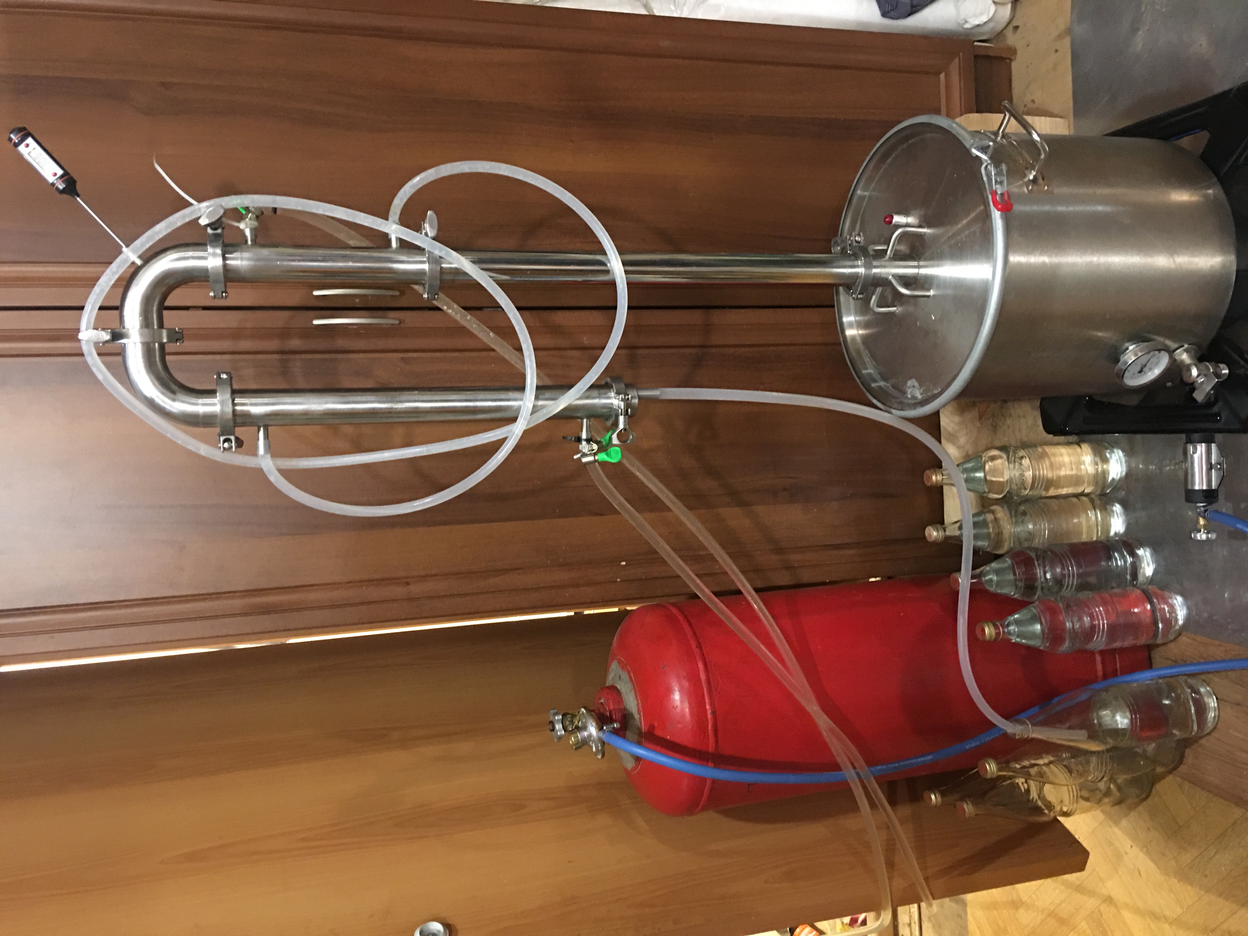

У меня вот такой незамысловатый аппарат, и с ним мне не мало довелось экспериментировать. Конструкция простая: на выходе из куба сухопарник (забитый неизолированный медной проволокой, сверху и снизу пыжи из нержавеющих губок), далее обратный холодильник ректификационной колонны, далее холодильник. И два термометра - на выходе ректификационной колонны и в кубе.
1) Да, первую перегонку делаем быстро. За нагрев дрожжей не скажу, но тут всё оправдано экономией времени. Гоним всё вместе. Можно, конечно, попытаться отделить часть головной фракции, а в конце и сивушных масел, но при быстрой перегонке качественное фракционирование невозможно.
2) Разбавлять спирт-сырец не вижу смысла. Да, где-то попадалось сообщение про ослабление водородных связей... Но в достоверных источниках я данную тему не изучал. Если кто знает - поправьте меня.
А из своих наблюдений, скажу, что отделить спирт не составляет труда при любой концентрации.
3)
vladimir_r wrote:
Если не разбавить спирт-сырец водой, может начаться
обильное выделение спиртовых паров, что создаст очень большое давление, чреватое в лучшем случае срабатыванием клапана-давления, в худшем – взрывом аппарата;
Вот тут совсем перебор. Откуда высокое давление? У нас же не котёл паровоза. И, как я уже писал, для получения качественного и чистого продукта перегонка должна происходить как можно медленнее
