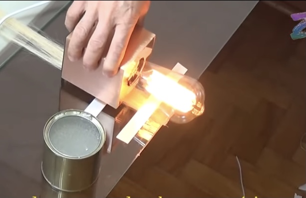

 Post subject: Помогите определить что за клей.
PostPosted: 23 Mar 2021 00:06
Joined: 22 Mar 2021 23:26
Posts: 2
Всем привет.
Я занимаю наращиванием волос, точнее создания волос на ленте. В данный момент для делаю Ленты из клея момента (Кристалл) и армированной Ленты (сеточка), после нанесения он немного застывает и я его пропариваю утюгом и он переходит в более мягкую текстуру. Мягкого тонкого пластика. Но при работе он сильно воняет.
И так вот ищу сейчас замену
Смотрю что китайцы и вьентамцы наносят на Волосы, но этот клей секрет.
Клей представляет из себя как будто жидкий силикон, а может или похож вообще на клей для обоев. И потом для застывания они его кладут в шкаф где красные лампы. Или как на фото просто красная лампа, клей моментально застывает. И лента получаеться эластичная.
В интернете искала... про застываниях клея под красными лампами и ничего. Может кто знает что за лампы и что за клей такой.
Ещё вопрос. Клей момент «гель» после застывания на сколько безопасен( ну конечно его не есть) но если он будет на голове в виде Ленты при контакте с водой клей как то выделяет токсичные вещества ?
