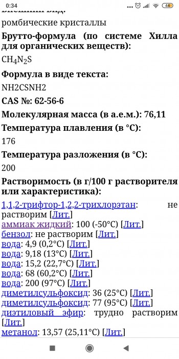

Сергей*** wrote:
Из аптеки использовал как растворить для орг.синтеза, прошло нормально.
Спасибо! То есть он растворяет тиомочевину? я правильно понял?

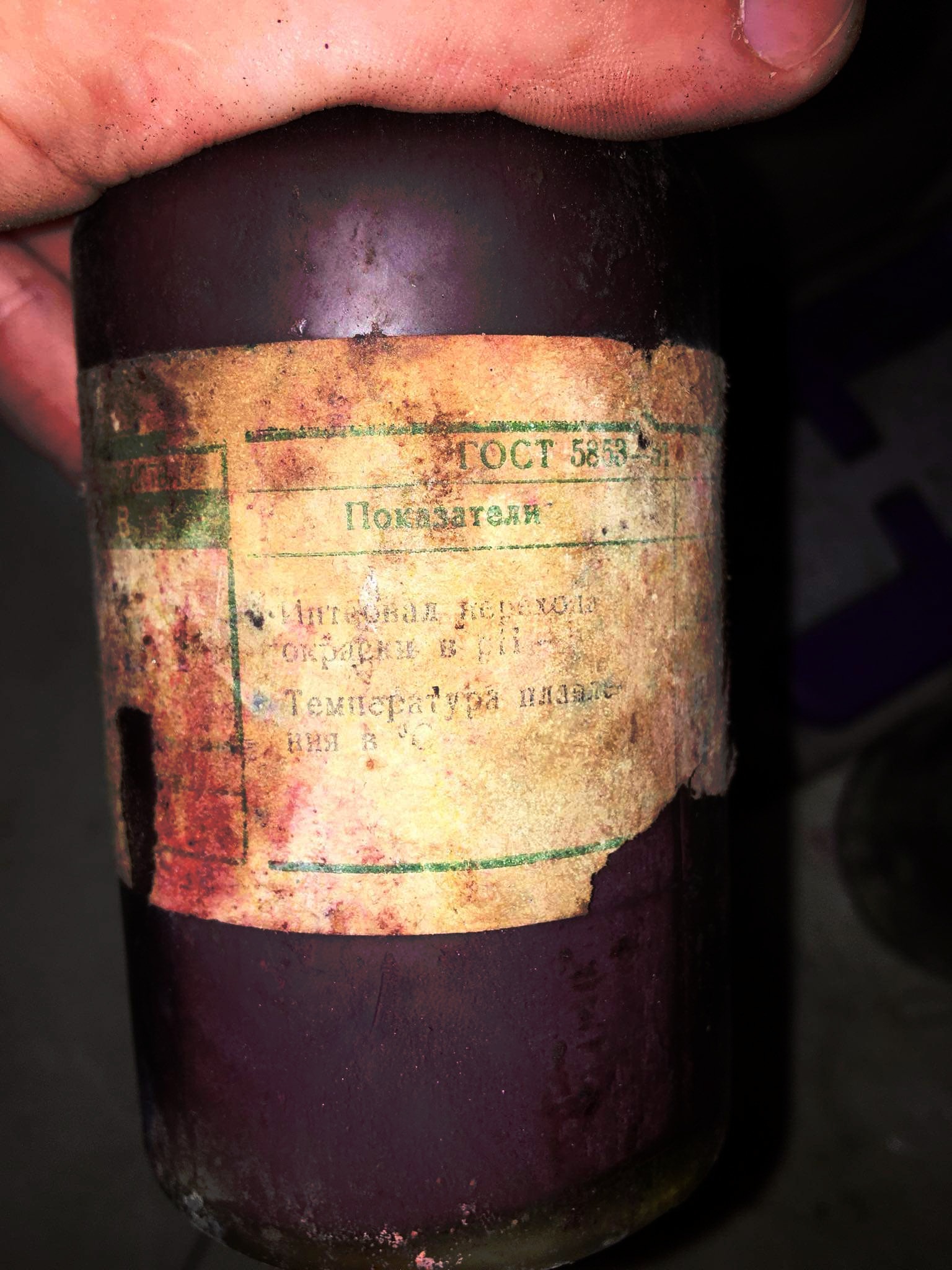

Can anyone read what is this?

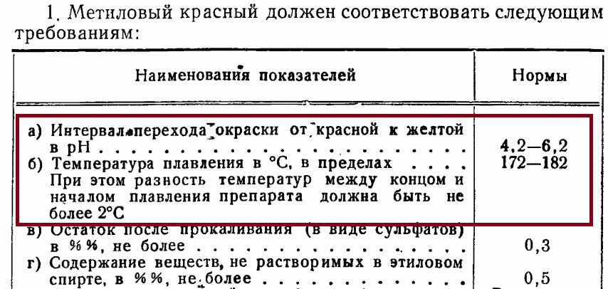

На этикетке указан номер ГОСТа - ГОСТ 5853-51 Индикаторы. Метиловый красный:
File comment: ГОСТ 5853-51 Индикаторы. Метиловый красный
ГОСТ 5853-51 Индикаторы. Метиловый красный.pdf [224.6 KiB]

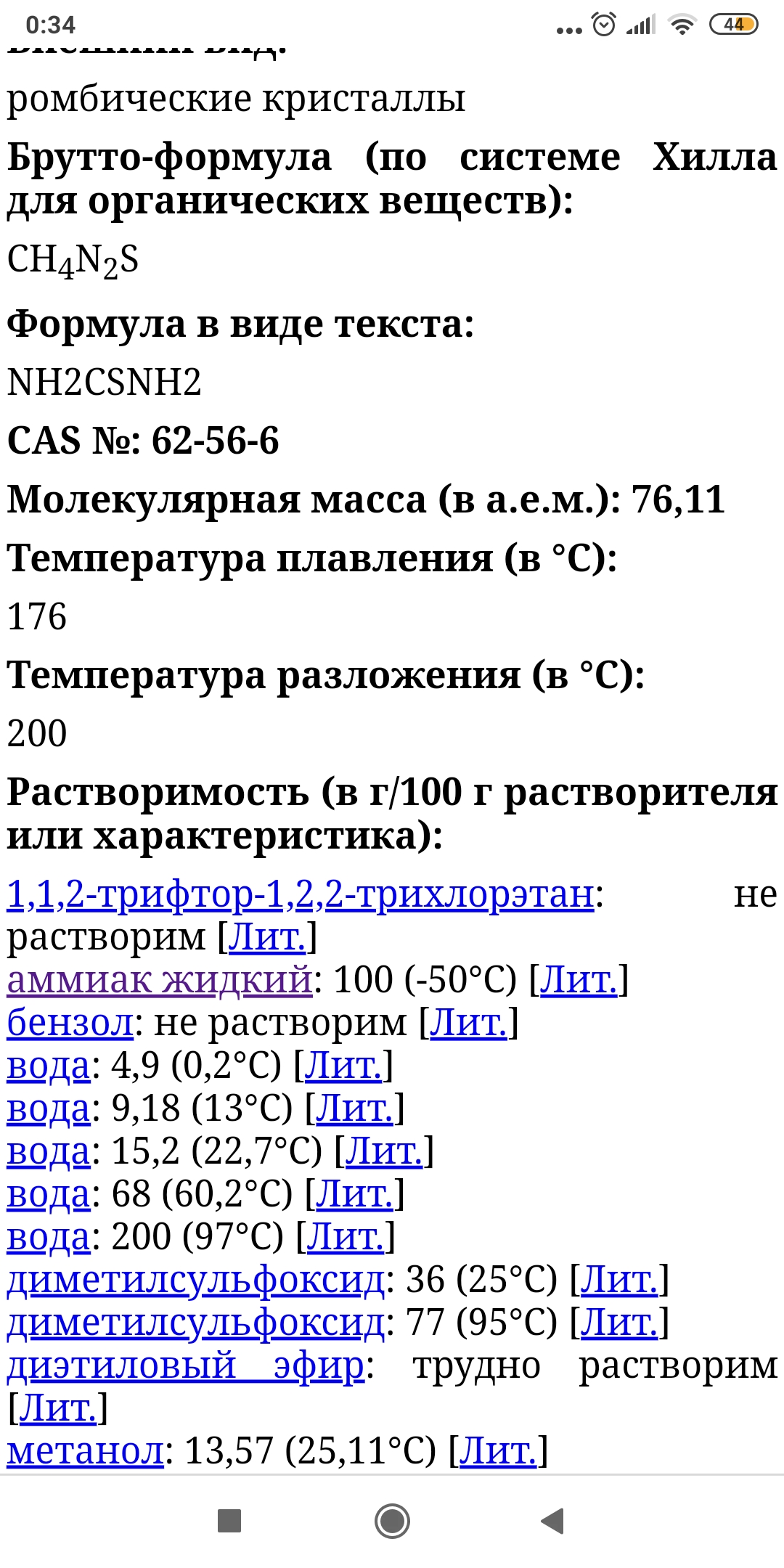

По растворимости тиомочевины в ДМСО вот такие данные.
Screenshot_2021-08-25-00-34-44-653_com.android.chrome.jpg [ 679.18 KiB | Viewed 9442 times ]

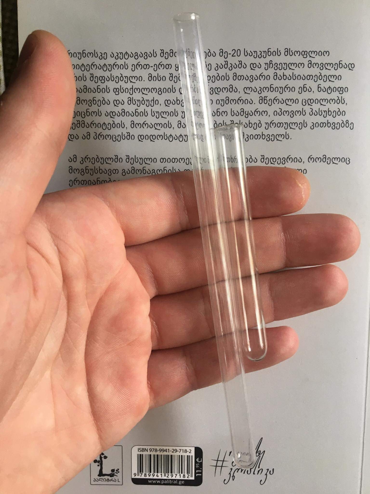

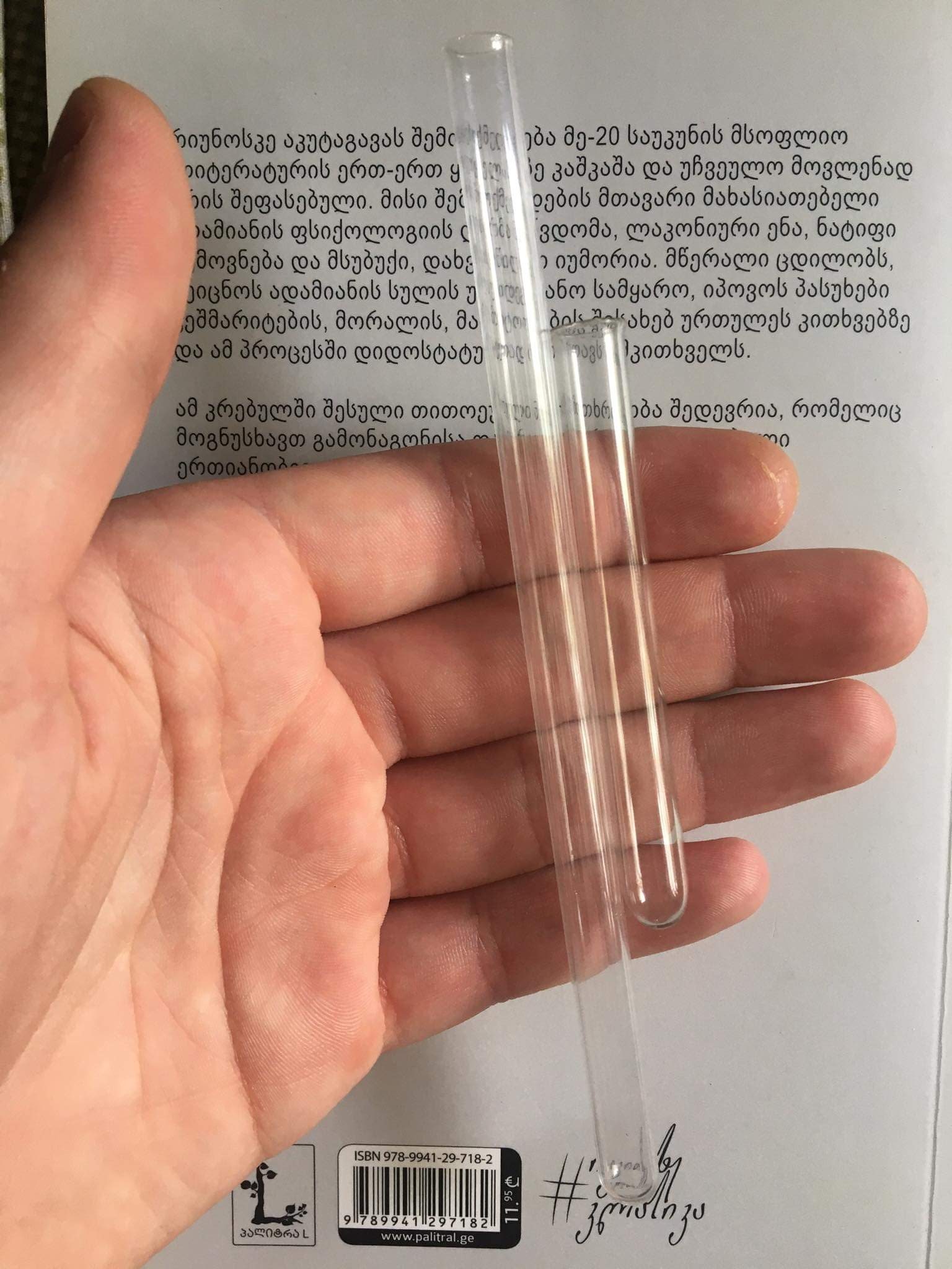

Hi. Does anyone know what this tubes used for? They have high melting point i can't use them as a ampoules. Big one looks like very old NMR tube.

Вероятно, это пробирки из стекла марки Пирекс (боросиликатное стекло https://en.wikipedia.org/wiki/Borosilicate_glass). Предназначение может быть самое разное. Например, демонстрационные химические эксперименты с сильным нагревом.
Насчет пробирок для NMR - сейчас они гораздо уже (меньше диаметр), как было раньше - не знаю, но не думаю, что они были больше по диаметру (чем меньше диаметр, тем легче создать мощное магнитное поле).
