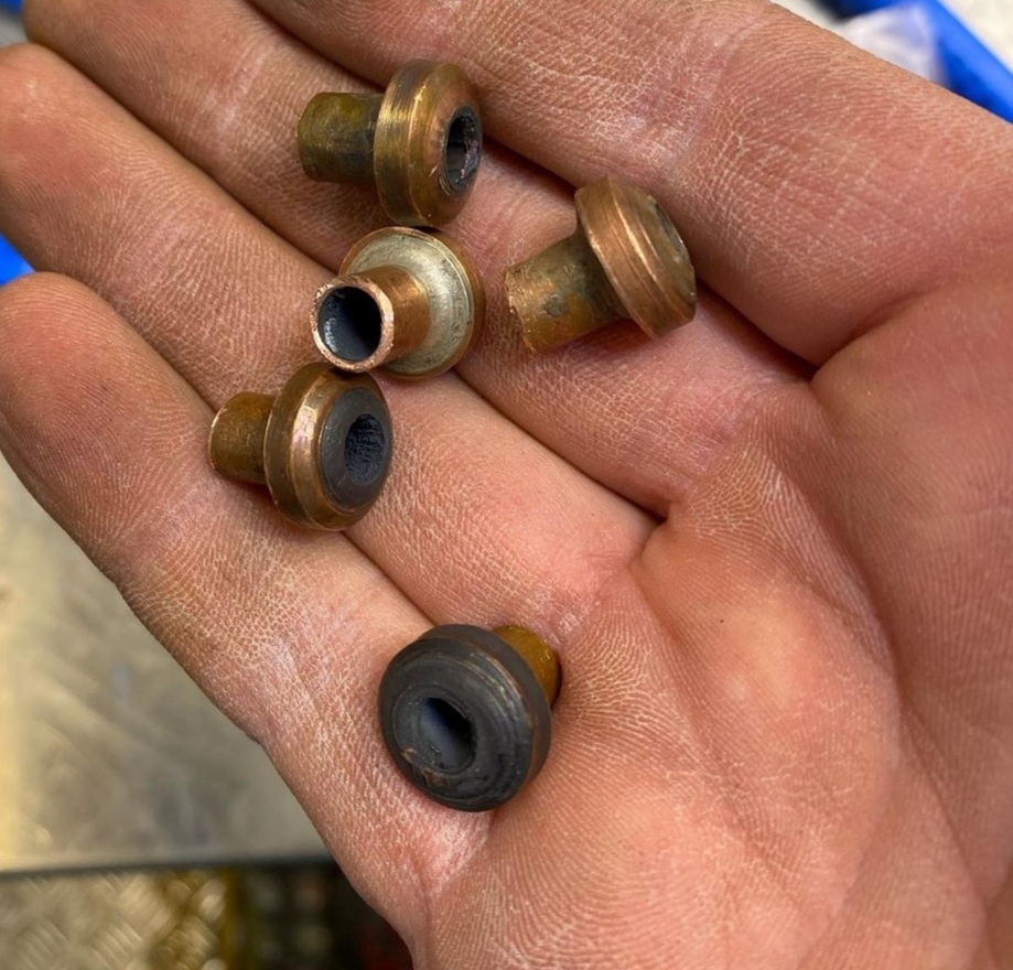

Лучше напишите, откуда он там образуется.
У нас на гальванике окалину после пайки или сварки меди удаляют раствором соляной кислоты. Кислоту применять логично. Однако, при использовании соляной, может быть перетрав, особенно после её длительной эксплуатации. А растворы серной, и тем более сульфаминовой работают медленно.
Как я полагаю, при длительном нагреве в контакте с насыщенным с водяным паром. Постоянная температура 120-130°
Скорее всего, медь реагирует с кислородом в присутствии пара. С чистым паром не должна.
А откуда уверенность, что это именно оксид? Может, сульфид из каких-нибудь примесей в паре?
Где-то видели видео, в котором счистили такой же налёт из похожей техники в пробирку и в атмосфере водорода он восстановился до меди

Я думаю, что сульфид тоже может восстановиться, но труднее. Без нагрева ничего не восстановится.
Т.е. рецепт в моём случае получается следующий, 25 кг соляной кислоты, тара, объект надругательств и нагрев?
Немного стрёмно греть такой объём без соответствующей вентеляции
PostPosted: 22 Dec 2021 06:36
Posts: 13590
Нагрев нужен для восстановления до металла водородом. Но это не тот процесс, который используют для очистки поверхности оборудования.
Жёсткие условия используют в случае травления окалины на нержавейке и т.п. Для меди достаточно разбавленной соляной кислоты (1:1...1:2) и без подогрева. Правда, время обработки может достигать часов.
Если не помогает, значит, это не оксид меди.
