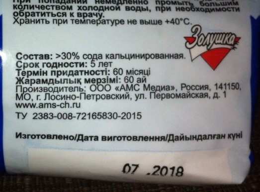

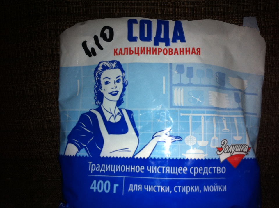

Продолжаем с кальцинированной содой!
Мать купила такую кальцинированную соду для чистки ванны.
По названию что там она.
А сейчас смотрим сзади состав и мне задается вопрос, а что там остальное 70%?

Сульфат натрия, песок, глина... - что угодно.

Может, имелось в виду, что внутри гидрат карбоната натрия?
(На калькуляторе посчитал десятиводный -- выходит 37% собственно Na2CO3.
Ну, а для подстраховки ">30%" написали).
Песка и глины точно там нету. Порошок белый, на ощупь грубый.
Про сульфат это мысль.

А взвесить до и после прокаливания?

Сульфат натрия тоже кристаллизуется с 10-ю молекулами воды. Молярная масса безводной соли для сульфата больше, но не радикально.

Если там нашуровали сульфат натрия, то есть реакция для проверки с BaCl, там должен получится сульфат бария и хлорид натрия.
А если использовать в место хлорида бария хлорид калия, пойдет?

Пойдёт, конечно. Всё пойдёт

Ну зачем так? Неужели сложно объяснить человеку, что хлорид бария используют, т.к. в осадок выпадет сульфат.
to hanna no ko : А Вам бы не мешало хотя бы посмотреть учебник химии, чтобы не задавать глупые вопросы.
Так про BaCl взял из учебника химии, но его то у меня нету, потому и спрашивал про замен на KCl.
Посмотрите в таблицу растворимости. Сульфат бария выпадет в осадок, а сульфат калия нет.

Во-первых, барий двухвалентный.
Во-вторых, подойдет кислый раствор хлорида кальция, хотя это хуже (сульфат кальция заметно растворим и не всегда сходу выпадает).

Для начала добавить избыток солянки, чтобы избавиться от карбоната, а уж потом шуровать хлорид бария.
