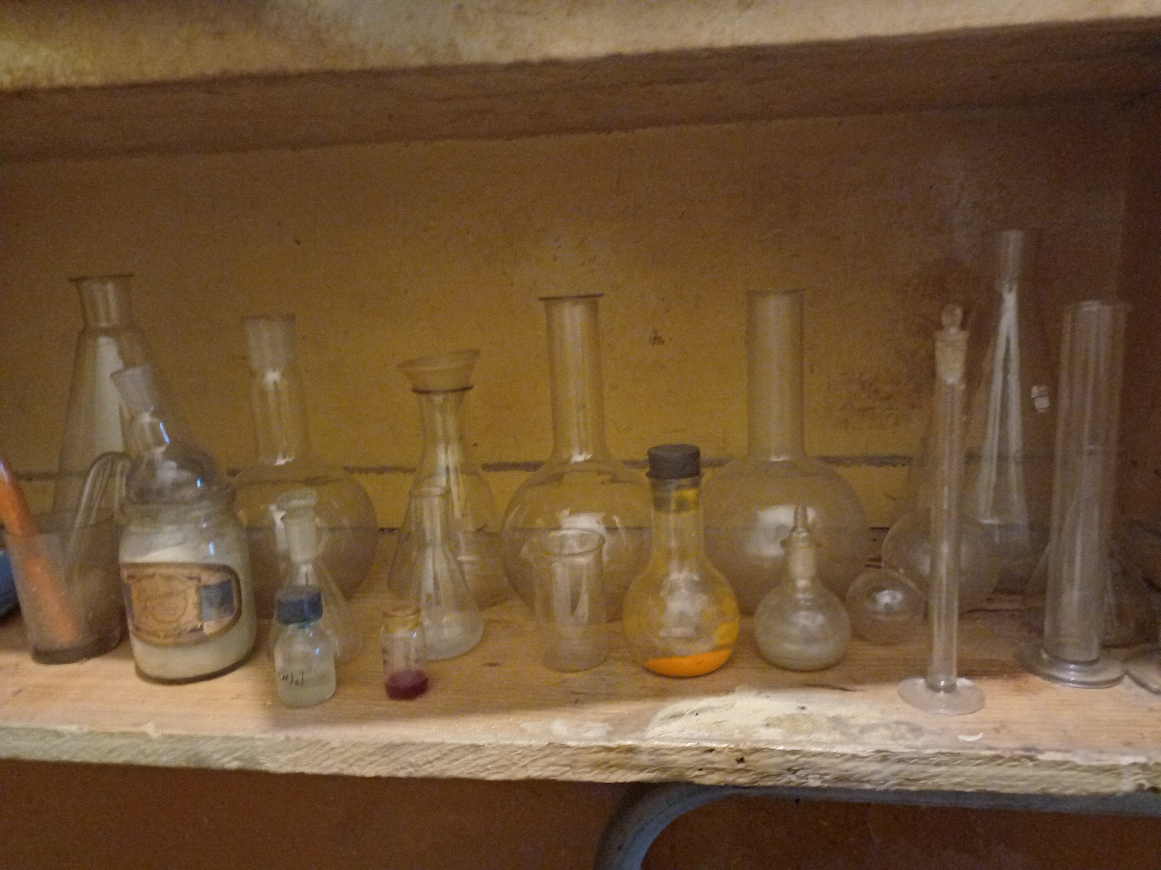

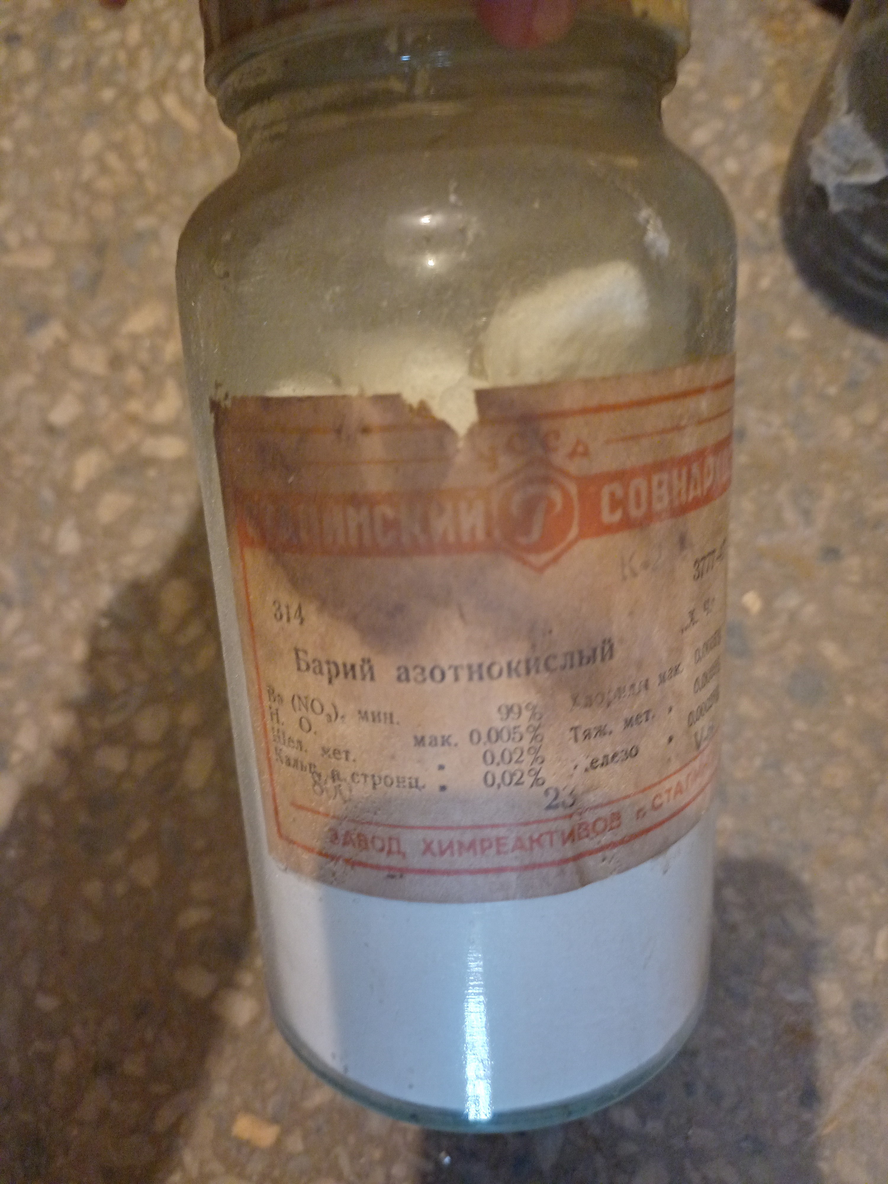

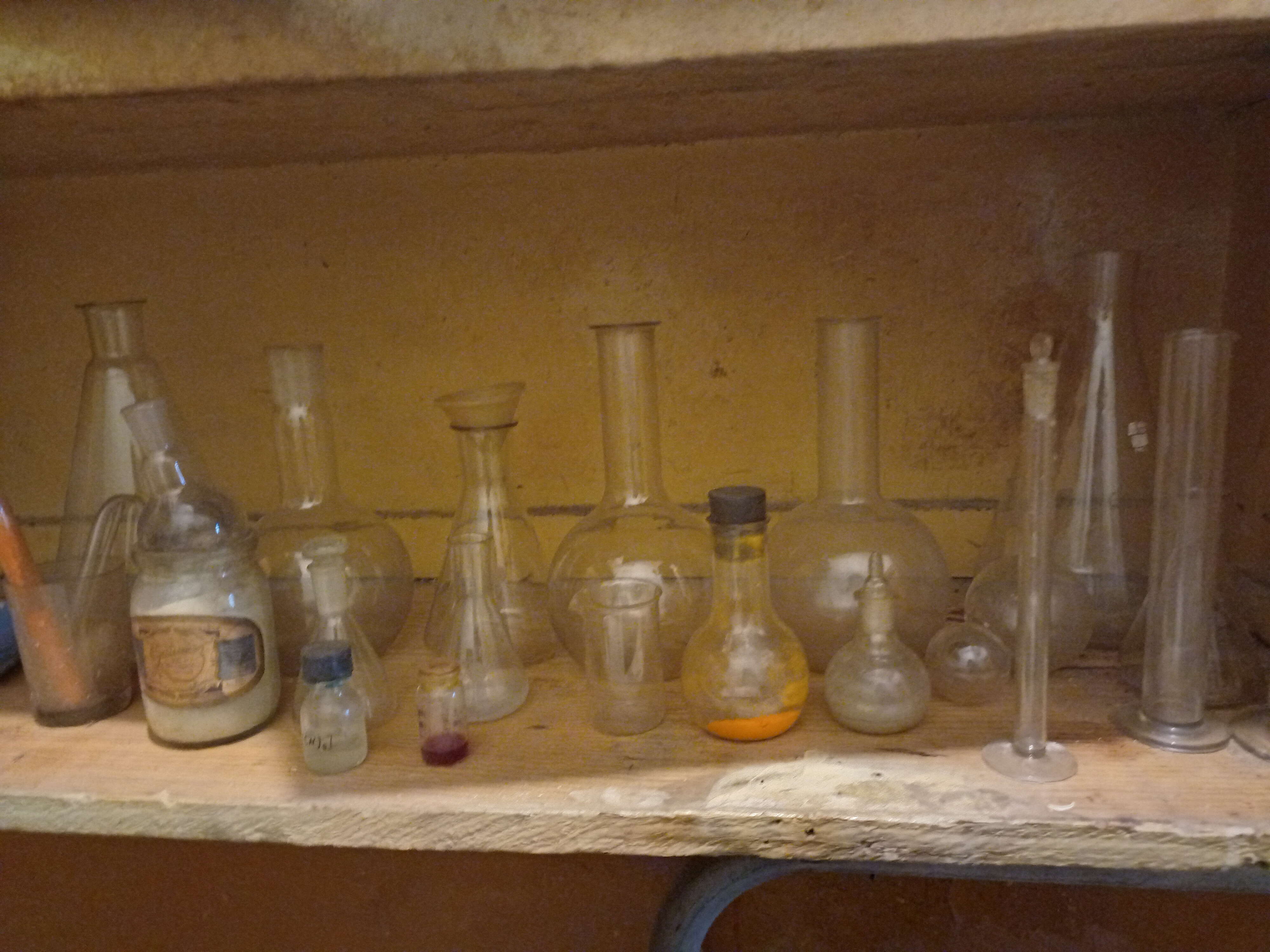

 Post subject: Советское химическое наследство: HELP!
PostPosted: 10 Apr 2022 22:24
Joined: 10 Apr 2022 22:07
Добрый вечер!
Помогите, пожалуйста, с химическим ориентированием - после смерти отца стала наследницей химической лаборатории с большим количеством реагентов и элементов в банках и колбах, а также большого количества советских справочников, устройств и колбочек всех видов и сортов.
Выбросить инвентарь не поднимается рука, но с реагентами еще веселее - их надо утилизировать, что оказалось достаточно дорого. Не подскажете возможные пути для решения возникших проблем? немного фоток прилагаю.
Найденные вещества: барий азотнокислый, аммоний хлористый, калий железистосинеродистый, квасцы алюмокалиевые, литий гидроокись, ангидрид хромовый, (NH4)2SO4, кислота серная аккумуляторная, электролит кислотный 28%, кислота азотная, железа хлорид, соляная кислота 14%, кислота соляная техническая, калий родонистый, аммиак водный, уксусная кислота, цинк, калий, CoSO4-7H2O...
Заранее всем большое спасибо!
P.S. К химии я, к великому сожалению, абсолютно равнодушна.
Но всем "местным жителям" выражаю уважение и благодарность!
P.S.S. Я живу в Химках. Готова дарить и торговать :)
PostPosted: 11 Apr 2022 09:52
Posts: 13590
(NH4)2SO4 и аммоний хлористый можно использовать в качестве азотных удобрений.
Квасцы - в качестве Антиперспиранта. Аммиак и уксусная кислота тоже найдут применение в быту - главное, хранить их плотно закрытыми.
