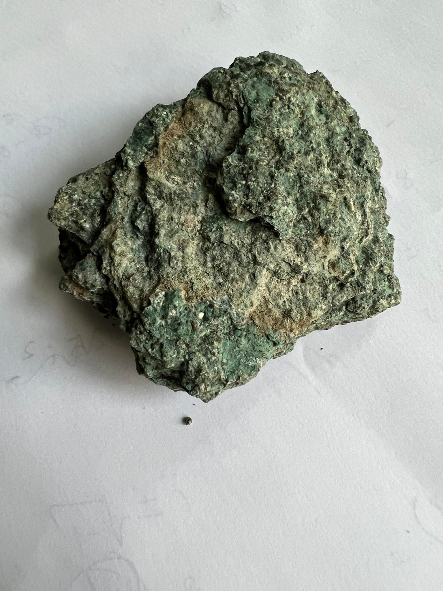

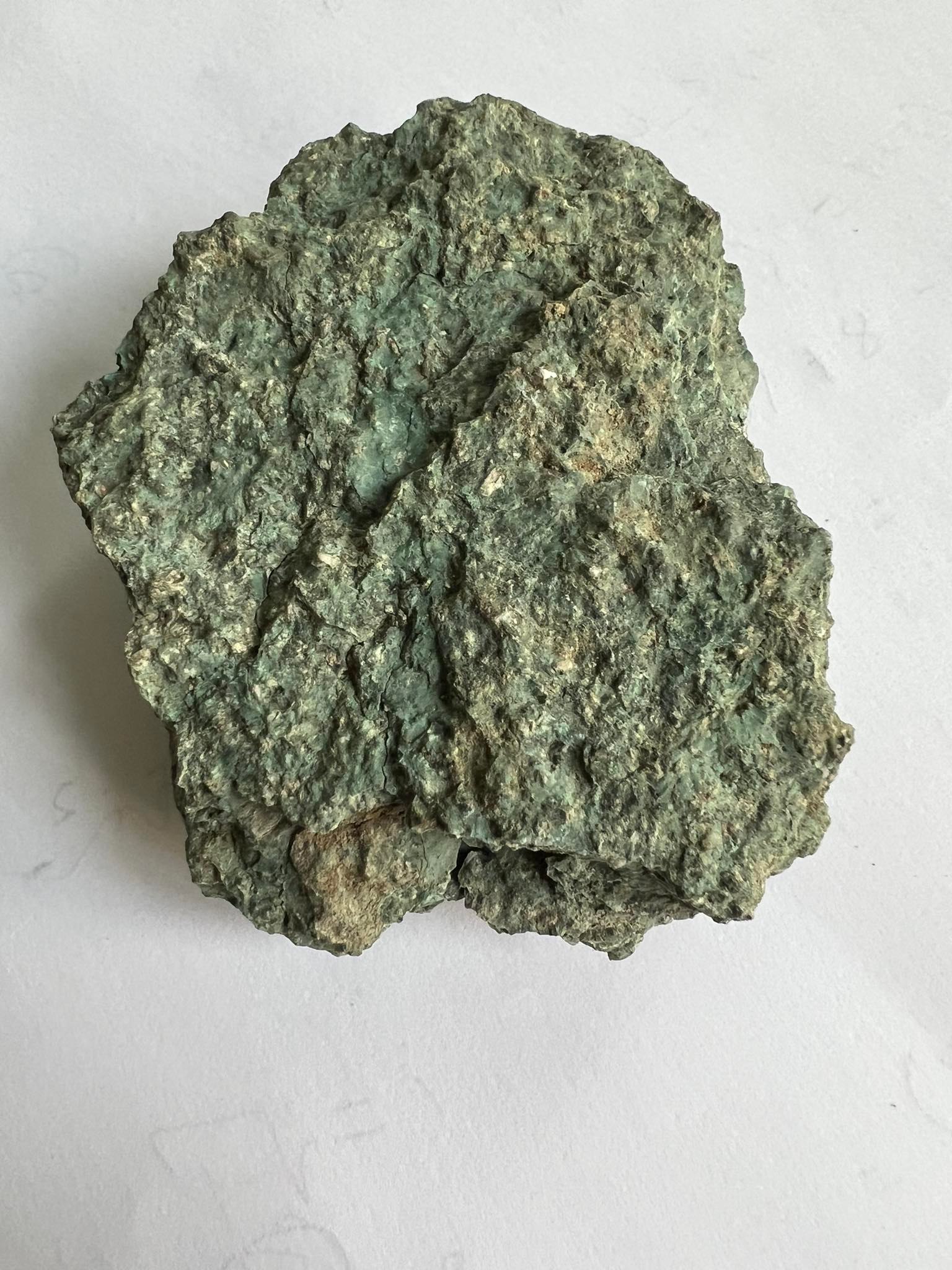

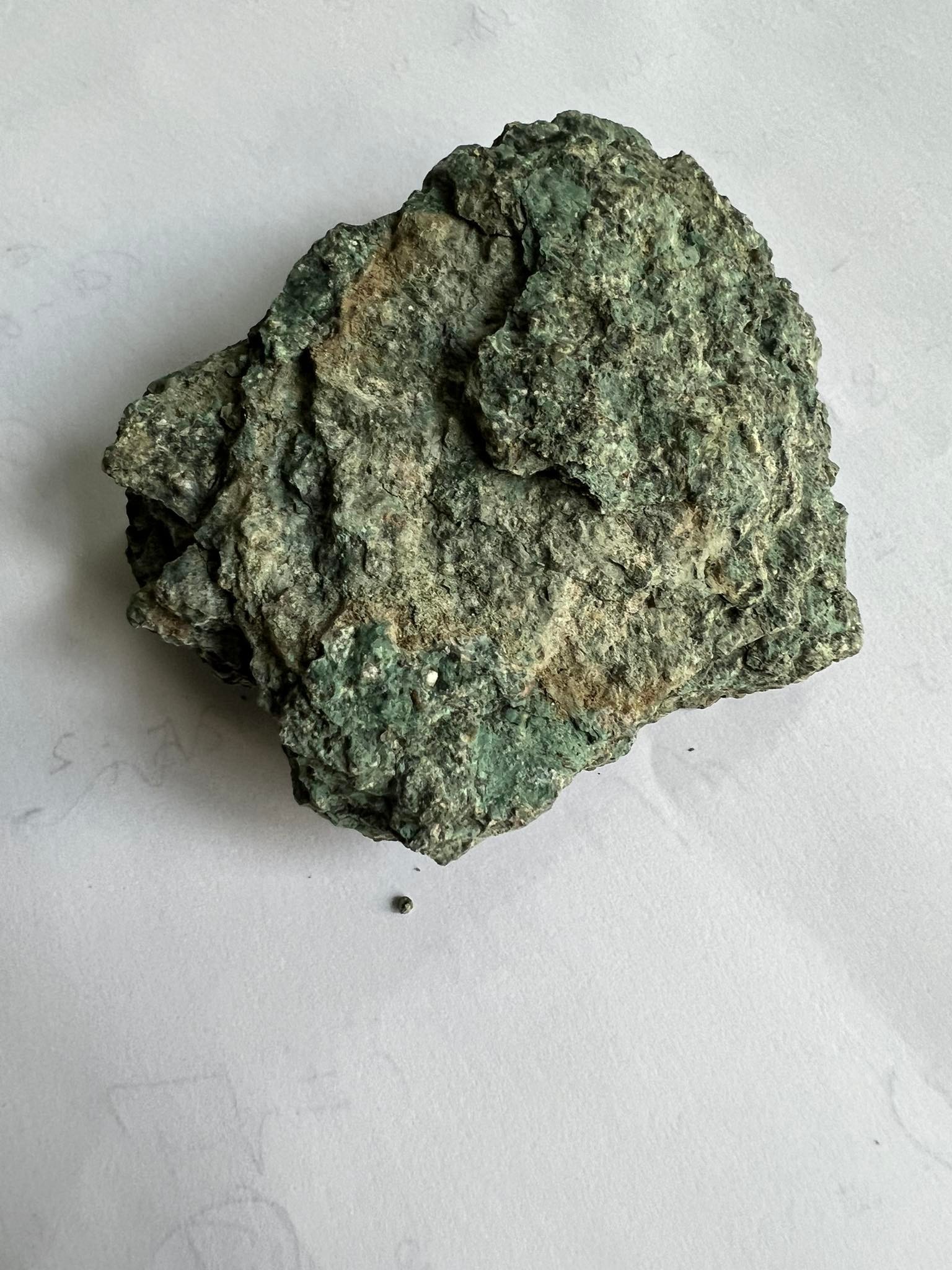

Hello! I have a question. what do you think which mineral is this? it's not a hard mineral, very easy to brake. I tried to dissolve in conc. nitric acid but it didn't dissolve. at first, I thought that it was copper mineral, but now I don't know.
327000831_437259508533930_1715760649137326868_n.jpg [ 470.81 KiB | Viewed 11982 times ]
326758814_704502248016252_1273256110316154274_n.jpg [ 493.58 KiB | Viewed 11982 times ]
PostPosted: 23 Jan 2023 16:37
Green color can be caused by living organisms. The rock is probably silicates.
PostPosted: 23 Jan 2023 19:24
Joined: 14 Jul 2021 12:13
Posts: 333
Location: Georgia
thanks! yes, probably silicate. how they can form green color? I hear that first time.
PostPosted: 23 Jan 2023 19:46
Posts: 2372
There are quite a lot of green silicates, for example, amazonite and serpentinite.

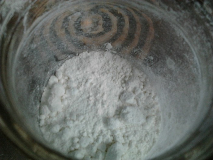

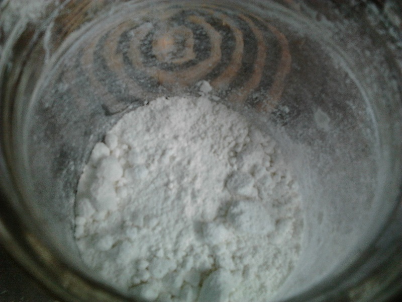

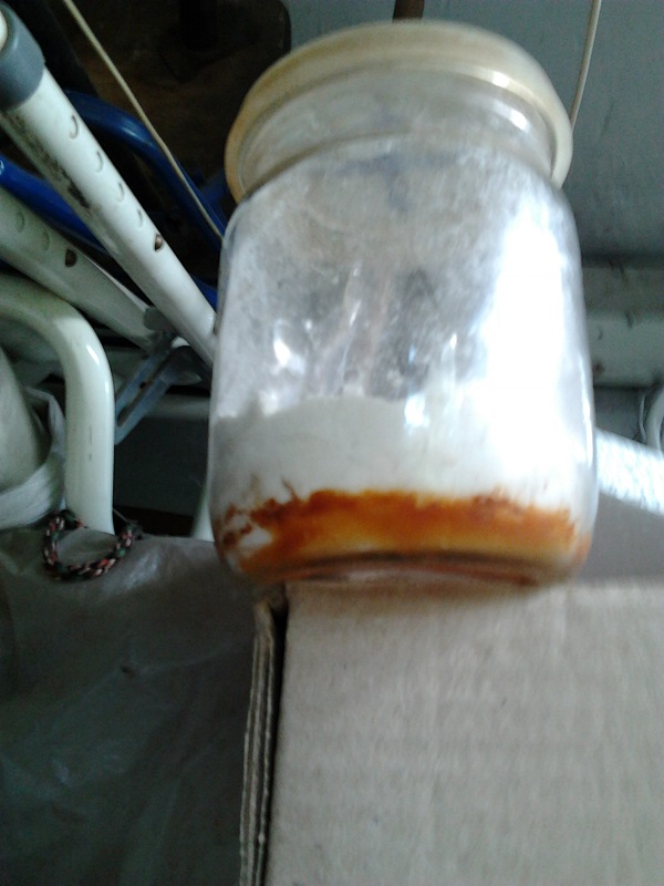

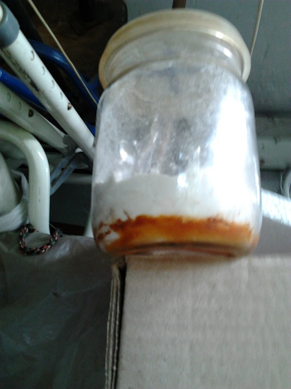

Здравствуйте, Уважаемые форумчане!
Помогите, пожалуйста, определить, что за в-во Я обнаружил в кладовке у деда.
Дед был садовод, рыбак (зимний) и слесарил в районной котельной (там была лаборатория водоподготовки).
Найденый порошок имеет слабый "пластмасовый" запах и активно реагирует с минеральными кислотами:  HNO3 c выделением бурого газа NO2 , H2SO4 - с выделением сернистых газов. При реакции меняет цвет, как на фото.
Я думал, что идентифицировать в -во в интернете по NO2 и HNO3 - проще некуда,  но ничего не получается.
Азотка - 56 %, Серная - концентрированая, с разбавленой серной реакции не заметил.
Может это какое-то органическое соединение ?
File comment: Такой цвет при реакции с любой кислотой.
File comment: Может это какое-то органическое соединение ?
PostPosted: 20 Jul 2023 18:01
Joined: 20 Jul 2023 16:38
Posts: 19
Дополнительно: в воде не растворяется, а скорее гидролизуется.
Часть остаётся плавать сверху, а часть выпадает на дно в виде мельчайшей пыли, может и кристаллы, очень мелкие.
После реакции "?" + HNO3 = ** + NO2 + ** в стакане на стенке оставался белый "молочный" налёт. Удалял механически, тряпочкой.
Буду благодарен за любые соображения. В какую сторону смотреть?
PostPosted: 20 Jul 2023 21:00
Posts: 69131
По описанным реакциям - может быть манка или мука, например. Или крахмал. Такие вещи лучше от греха подальше викинуть.
