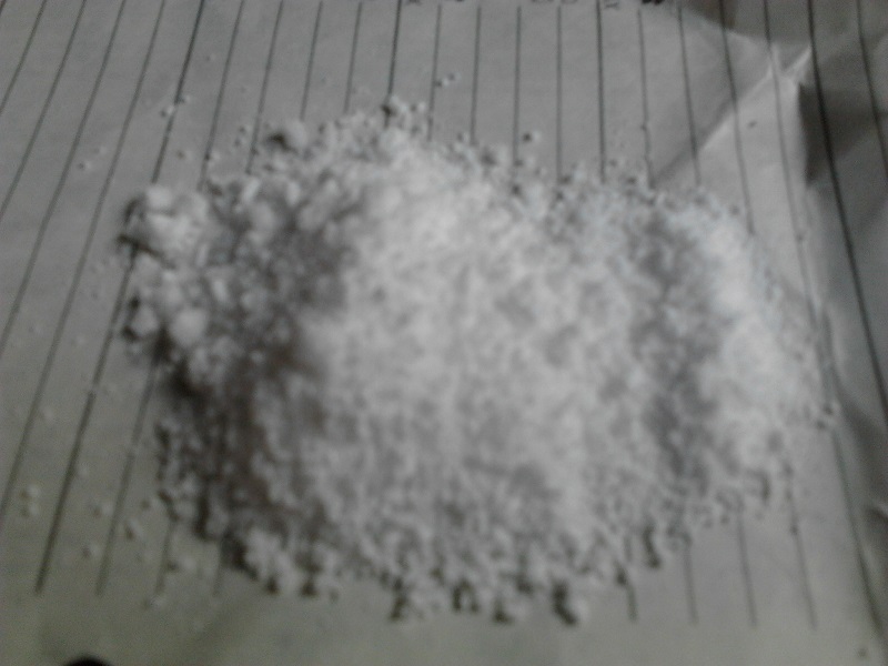

Здравствуйте, уважаемые форумчане!
Разрешите предложить Вам ещё один " ребус ".
На этот раз от вполне интеллигентного доктора, из городской Санитарно-эпидемиологической службы.
Соль тоже вполне интеллигеннтная, за 30 лет никак не изменилась, кажется даже с крепитацией (не крахмал). Размер чешуек до 1 мм. (фото)

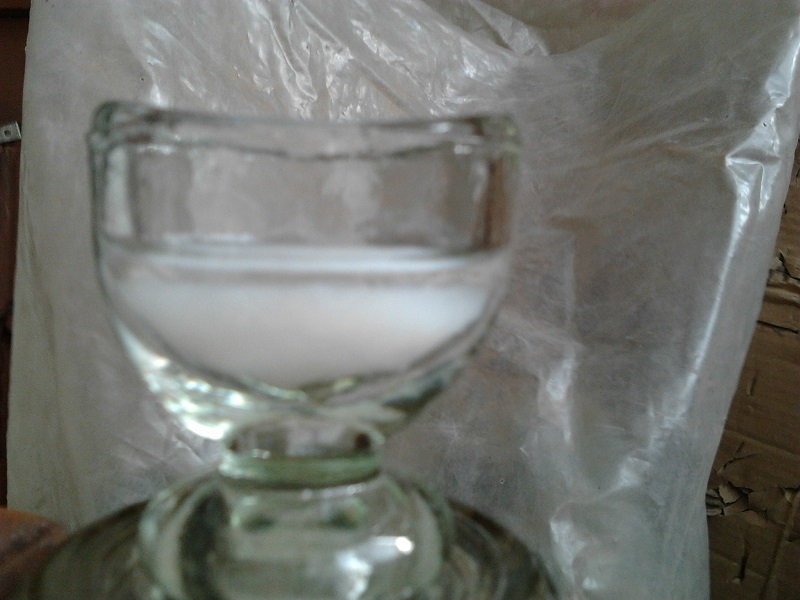

В воде растворяется хорошо, раствор прозрачный, опалесцирующий.
При добавлении раствора NaOH насыщенного сразу выпадает белый плотный студенистый осадок. (фото)
В остальном соль совершенно инертна, H2SO4 конц. превращает её в кашу, с карбонатом и гидрокарбонатом невразумительно реагирует "в зависимости от растворимости" последних.

PostPosted: 27 Jul 2023 22:43
Posts: 69132
Соль магния, цинка или алюминия. Например, сульфат.
В случае цинка или алюминия осадок растворяется в избытке NaOH, магния - нет.
В медицине используется сульфат магния - слабительное.
Менее приятный вариант - соль свинца. С едким натром - белый осадок гидроксида. С серной кислотой раствор соли должен давать белый осадок сульфата. Опалесценцию с водопроводной водой, кстати, дают именно соли свинца.
Возможен также вариант, что соль олова (II), но это вряд ли - при хранении окисляется и перестает полностью растворяться.
PostPosted: 28 Jul 2023 18:41
Joined: 20 Jul 2023 16:38
Posts: 19
Спасибо за ответ, Владимир!
Стало быть, у меня теперь не 200 грамм сульфата магния, когда-то давно купленного в аптеке по ошибке
вместо антацида, а 400. :(
Реклама Могу предлагать услуги по устранению запоров и осушению растворителей в промышленных масштабах. :ai:

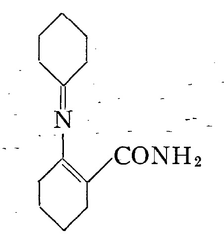

Коллеги, кто-нибудь знает, что получается при сплавлении бензохинона с мочевиной? Не нужны ли катализаторы? Не получится ли смола, а если смола, то какая - резол или резит? Поиск на русском и английском языках не дал результата, прежде чем пробовать, хотелось бы понять, чего ждать. Заранее спасибо за любой результат, в т.ч. отсутствие такового.
PostPosted: 03 Sep 2023 19:27
Posts: 69132
Конкретно по этим веществам я не нашел. Из общих соображений. Вещества дешевые и доступные, мочевина - вообще крупнотоннажный продукт. Если получалась бы смола с ценными для практики свойствами - это было бы в учебниках и монографиях. А в статьях бы рассматривали разные детали процесса. Раз этого нет - наверняка там не образуется ничего интересного.
Бензохинон - циклический, ненасыщенный дикетон. Нашел статью, где упоминается реакция циклогексанона с мочевиной - хотя бы частичный аналог.
mckay1964.pdf [287.03 KiB]
Downloaded 379 times
Т.е., образуется амид и имин в одной молекуле, пространственной сеткой и не пахнет. Подобные продукты, по-видимому, дает и бензохинон.

О-о-о! С циклогексаноном происходит перегруппировка с возможностью дальнейшей циклизации! Неожиданный поворот!
Владимир, спасибо, что быстро откликнулись и сразу со всей силой. Я тут изучаю перспективы создания электрических аккумуляторов на хинонах и попутно свойства хинонов (с разными вариантами применения). Насчет бензохинона у меня были такие мысли: его двойные связи способны раскрываться (пример - синтезы по Дильс-Альдеру); основность аминогрупп изменяет электронную плотность и придает продуктам присоединения новые свойства; сплавление при достаточно высокой температуре активирует двойные связи и облегчает перестройку молекул; мочевина сама по себе способна к разным видам конденсации (биурет, меламин и т.д.). Значит, продукты реакции могут быть интересными, особенно с катализатором.
Придется пробовать.
