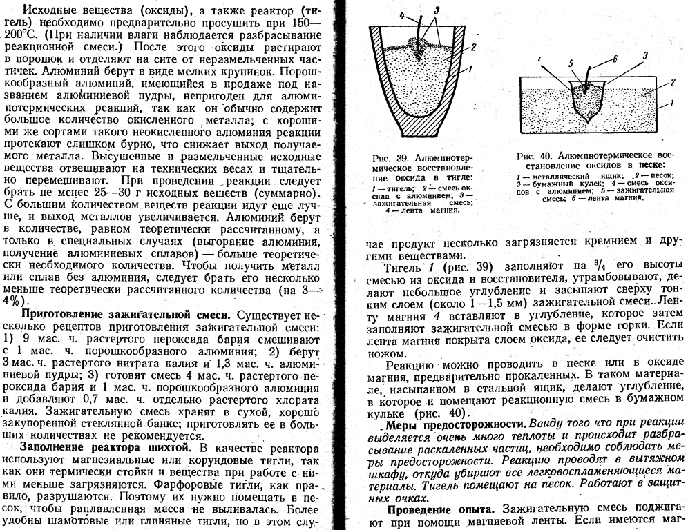

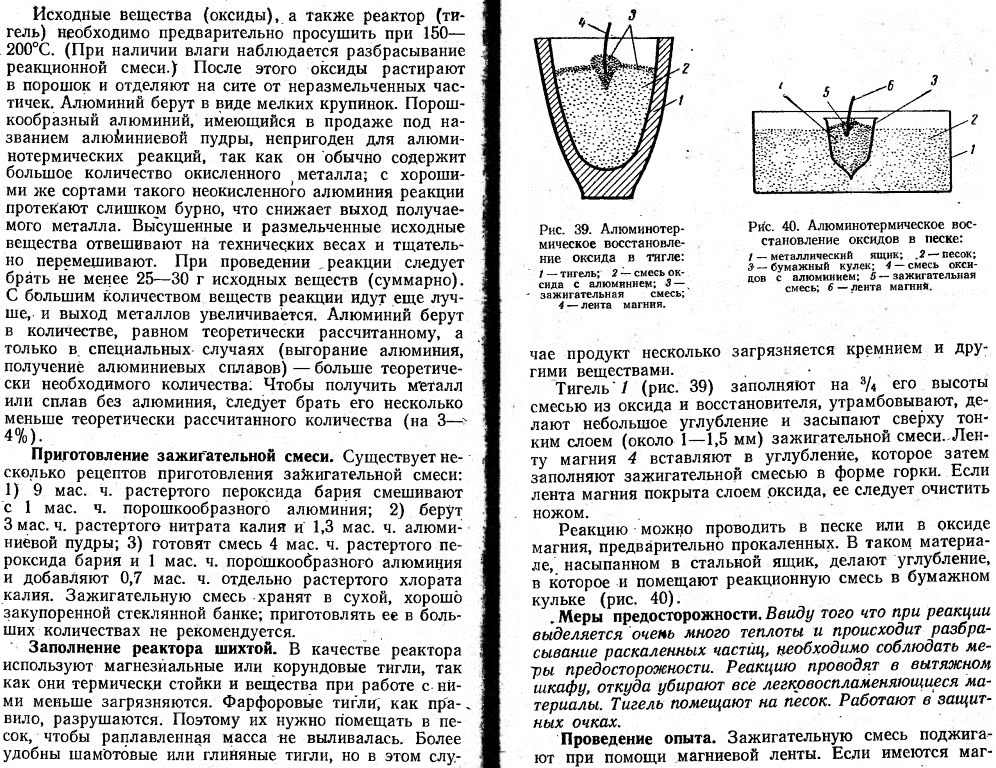

Здравствуйте! Хочу сделать небольшой термит, для получения чистого железа, но есть проблема в зажигании. У меня нет магниевой ленты, но есть магниевый порошок и кусочки магния. Как их поджечь не подходя к термиту? В смысле я хочу провести фитиль, и когда огонь коснется магния он должен загореться и поджечь сам термит, может быть мне смешать магний с калиевой селитрой? или если не получиться от фитиля, то хотя бы от длинной лучинки!

Ключников - Практикум по неорганическому синтезу
Тонкая магниевая стружка легко загорается от пламени спички, толстая, нет, из-за теплопроводности. Может расположить поверх зажигательной смеси несколько тонких стружек, вставить спичку, вроде охотничьей и поджечь. Тогда будет время отойти.
Как-то видел в продаже (сейчас их там нет) в военторге Воронежа термитные спички, они бы подошли идеально. Горели ослепительно-белым пламенем с большим жаром, могли плавить проволоку.
