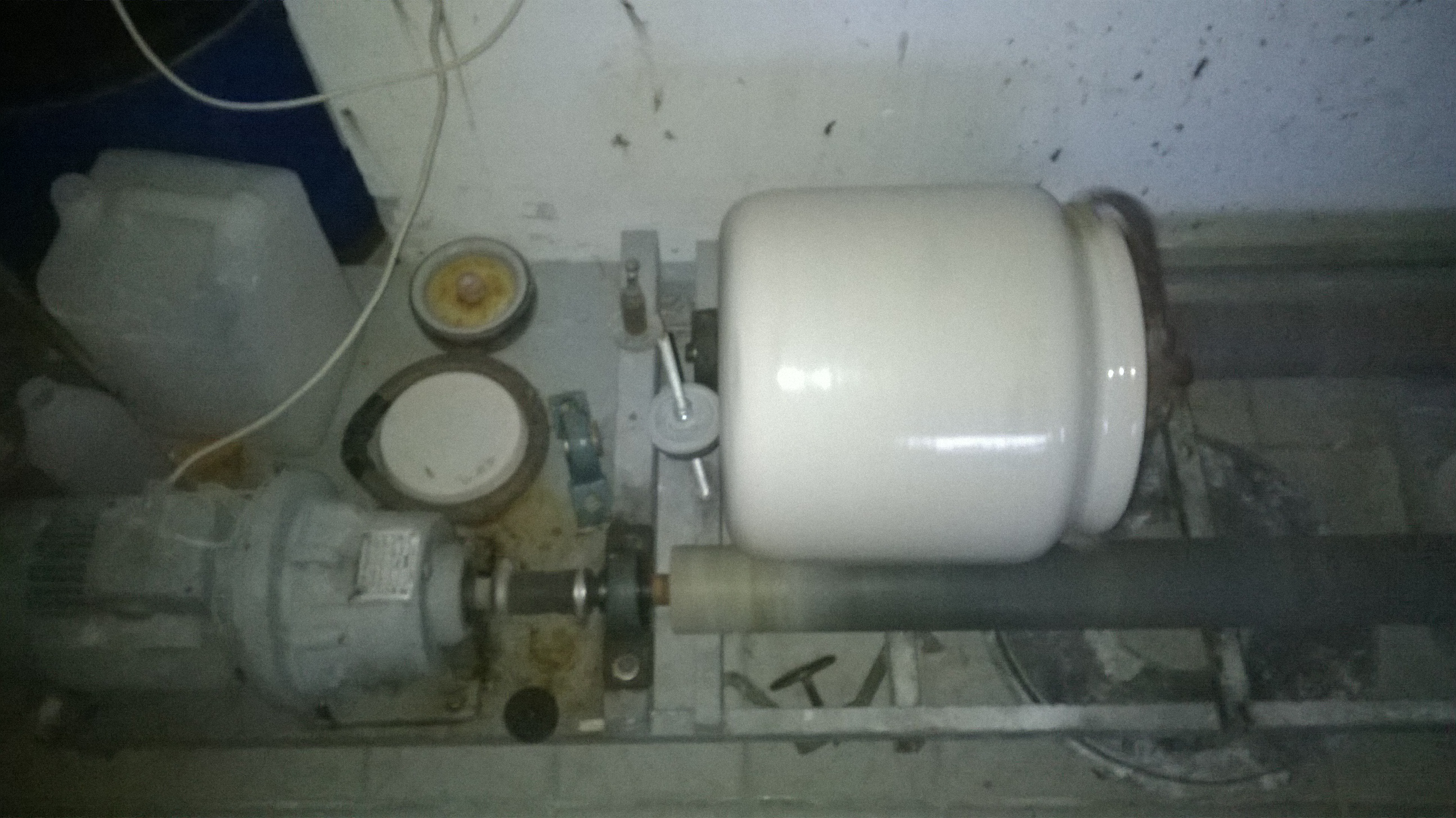

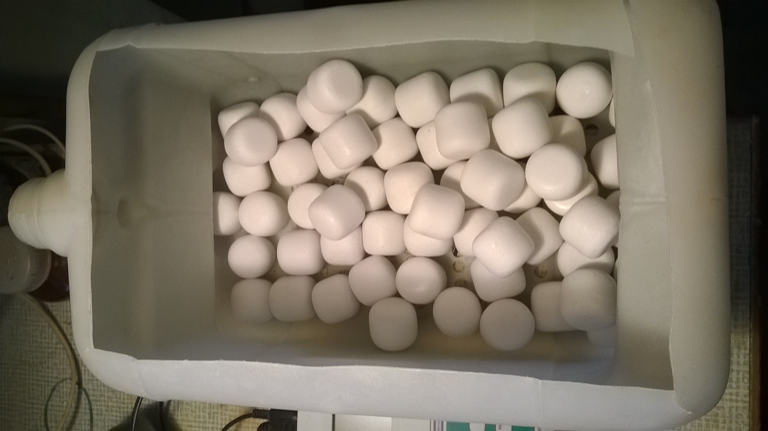

А потом она увидела, что в комнате есть планетарные мельницы, которые для этих целей и используют.

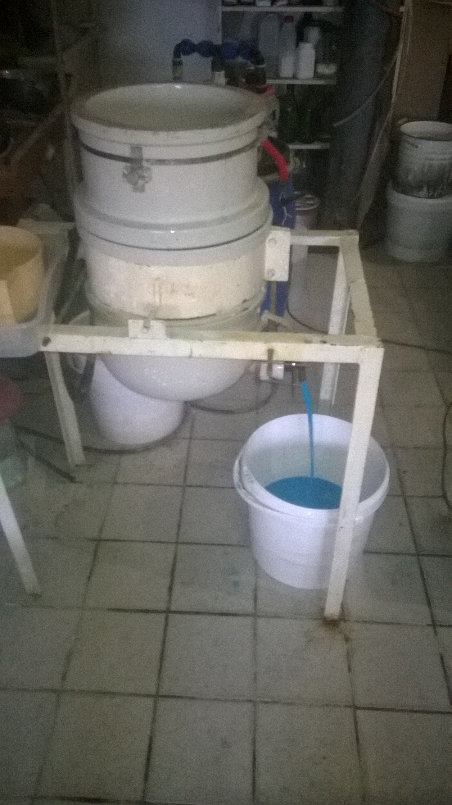

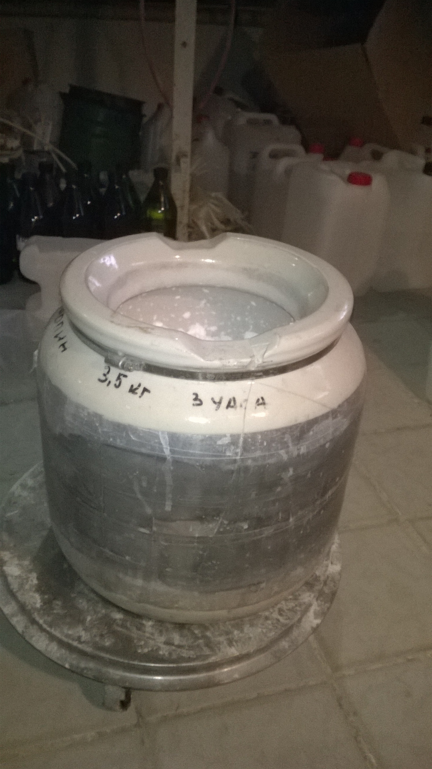

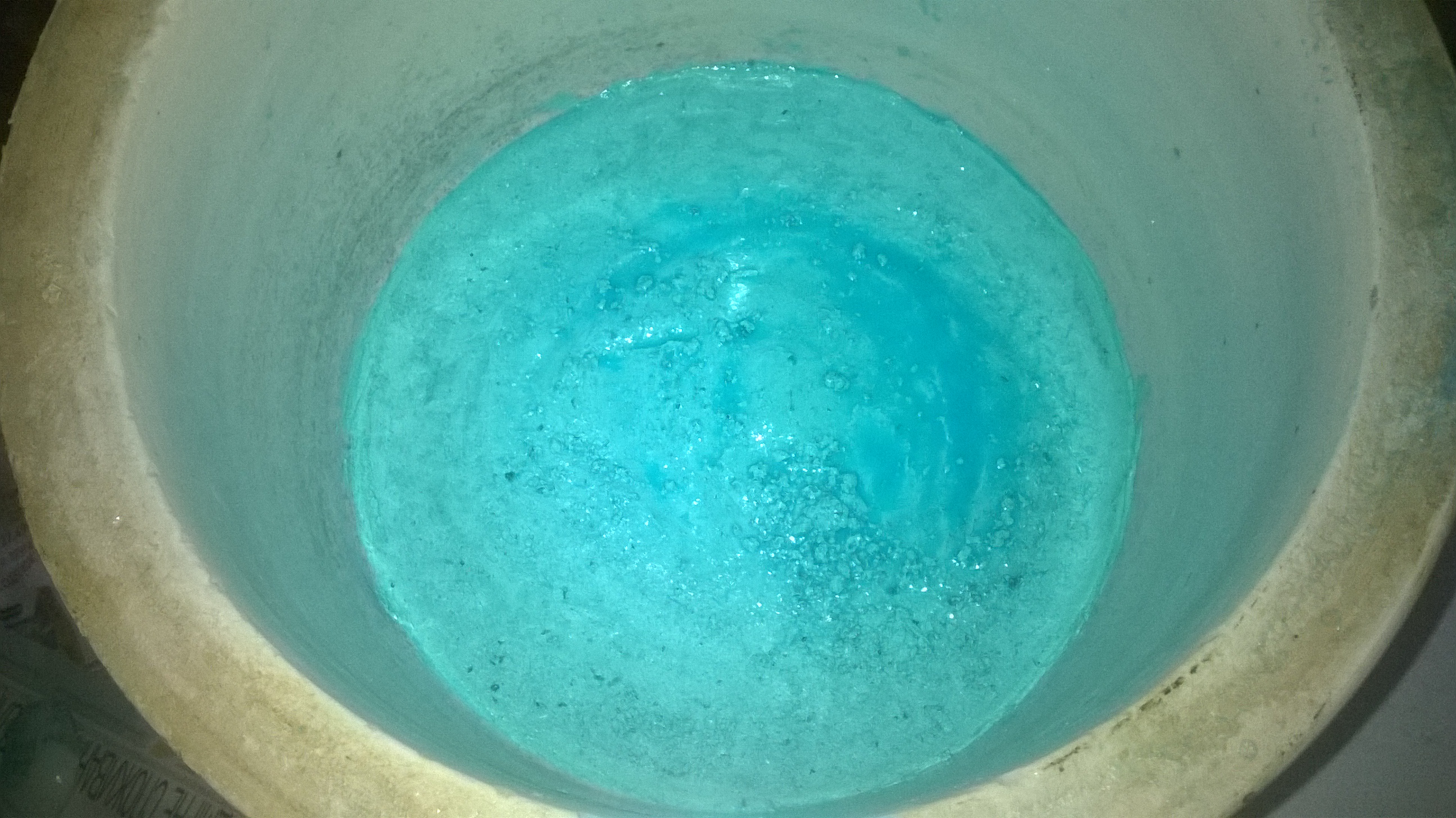

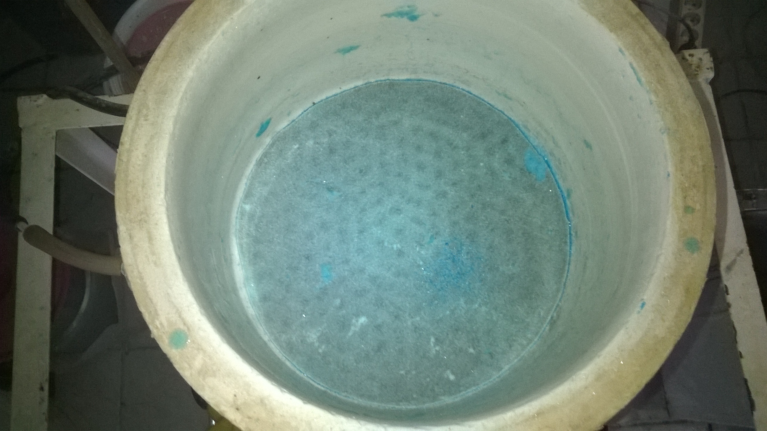

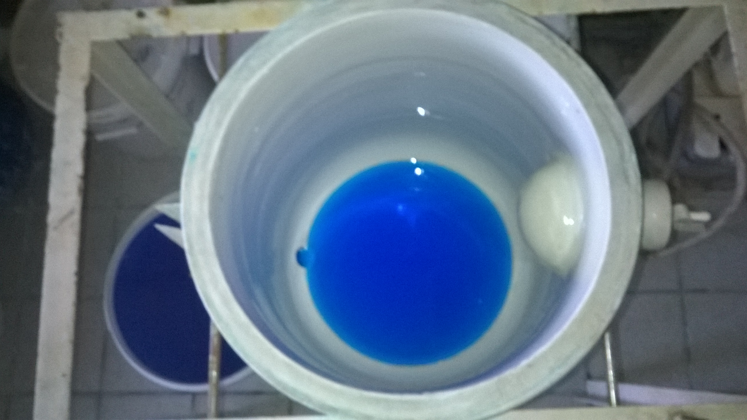

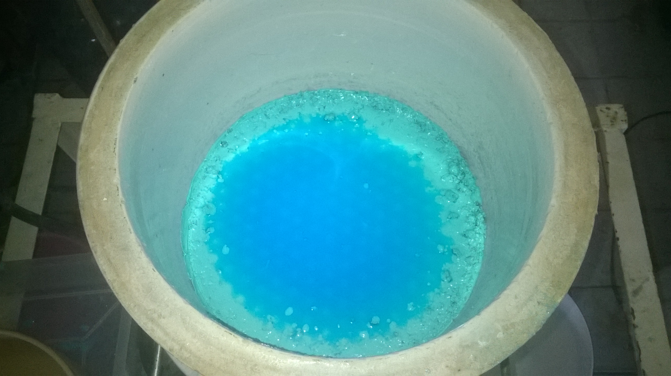

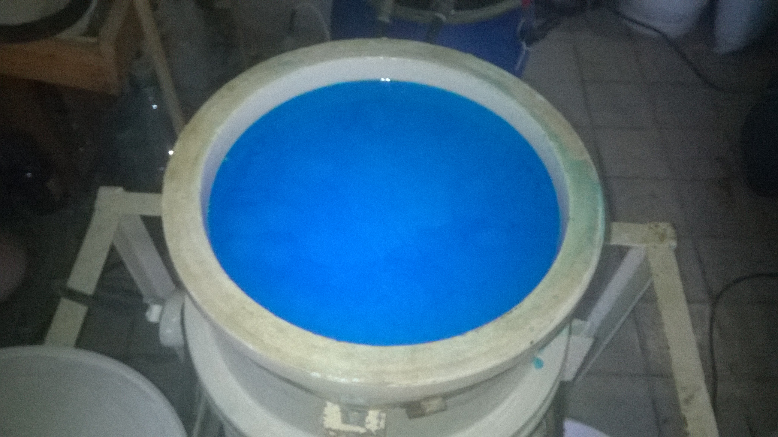

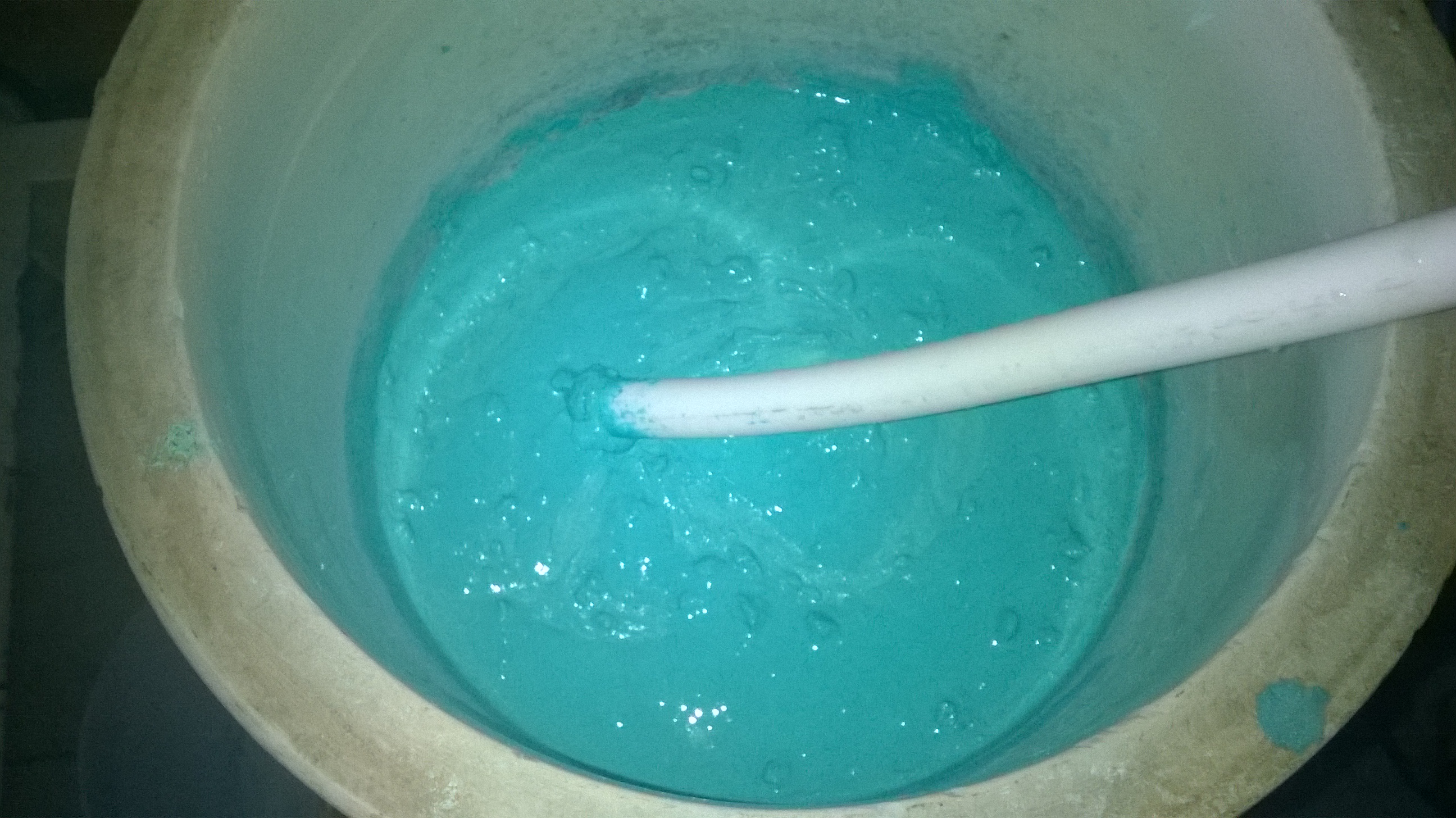

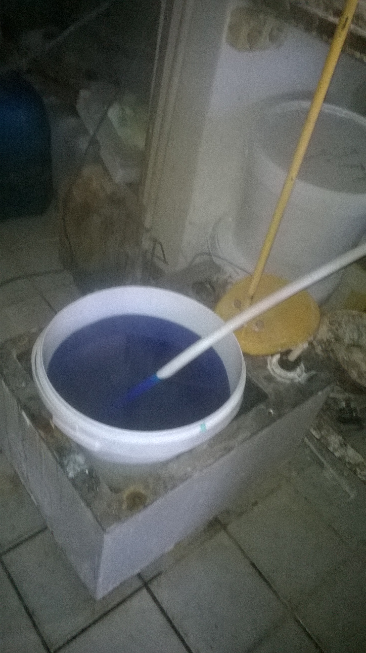

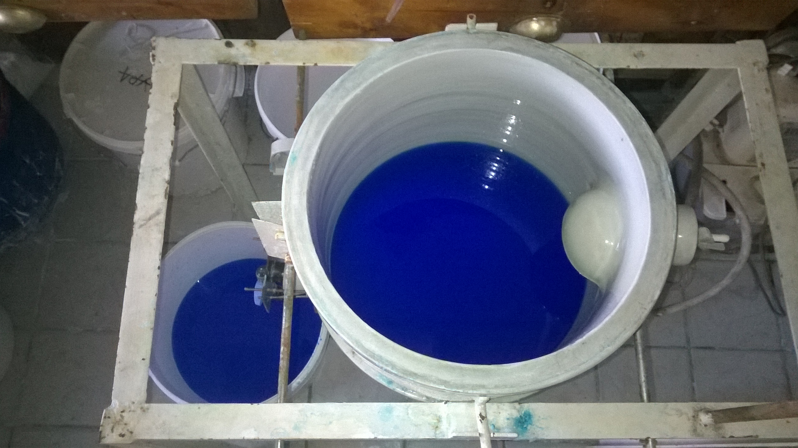

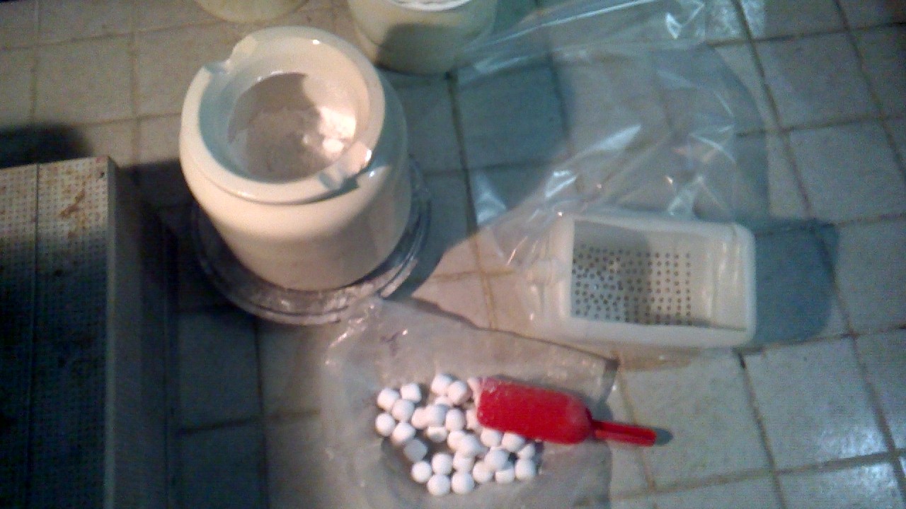

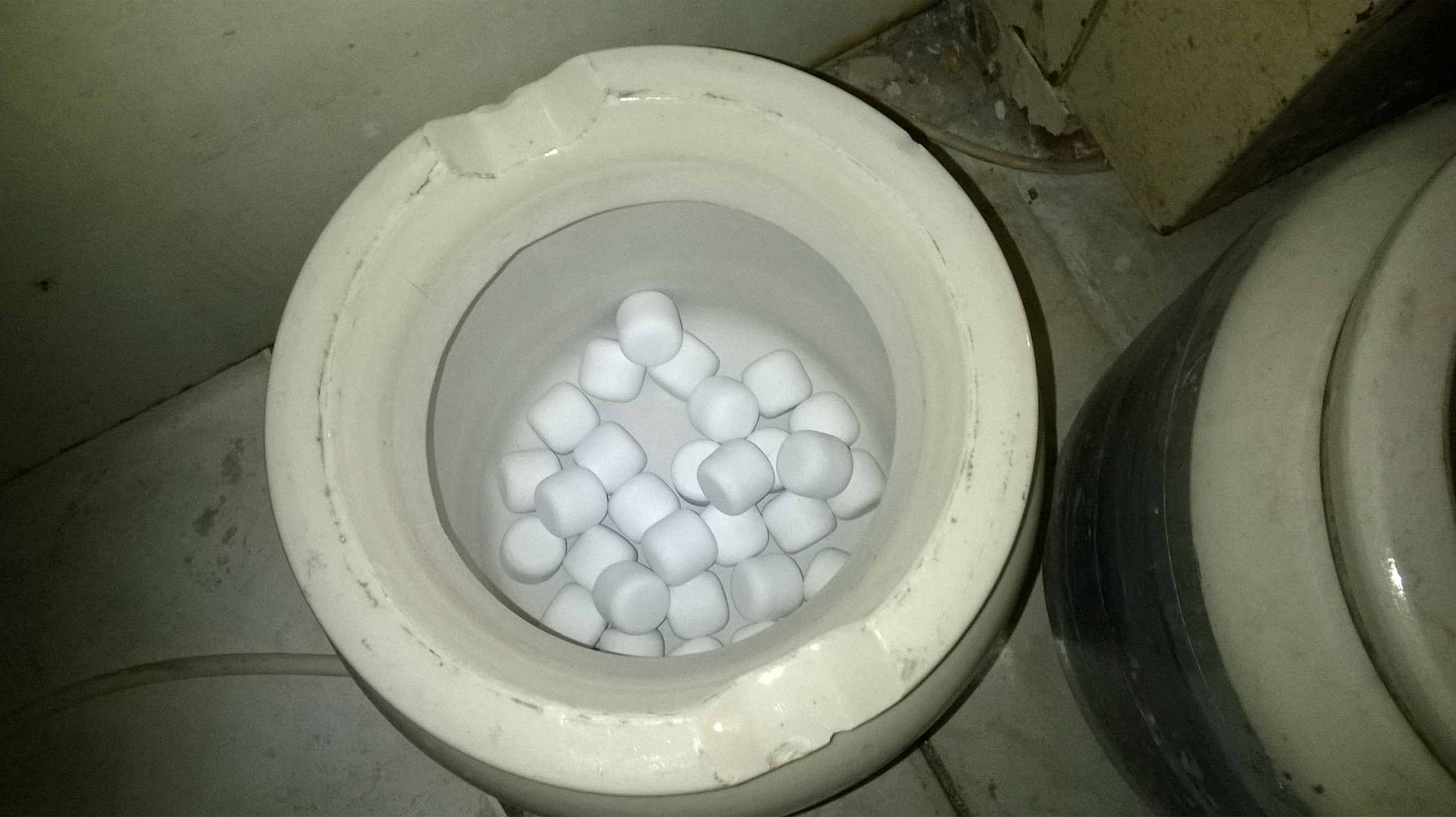

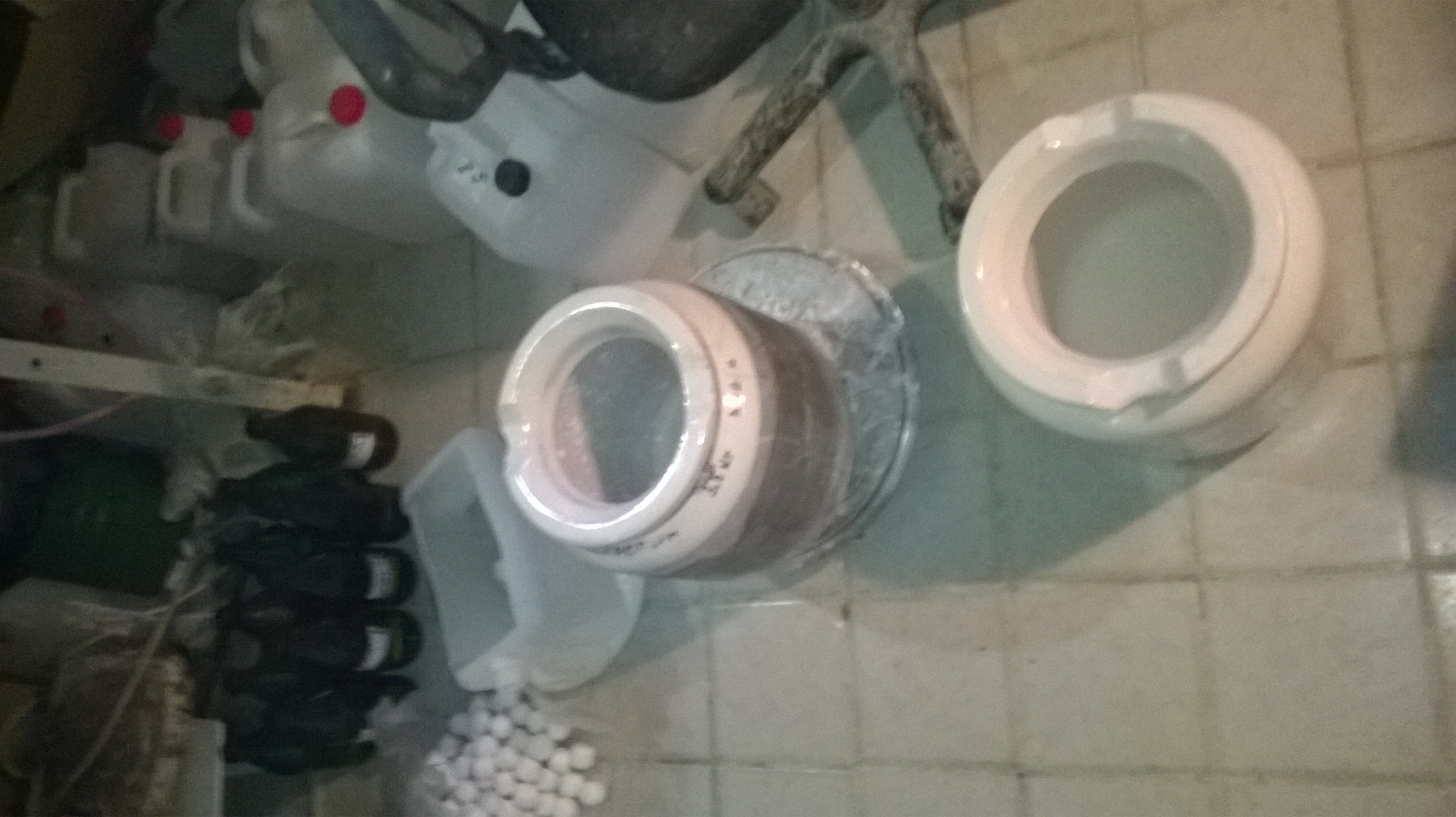

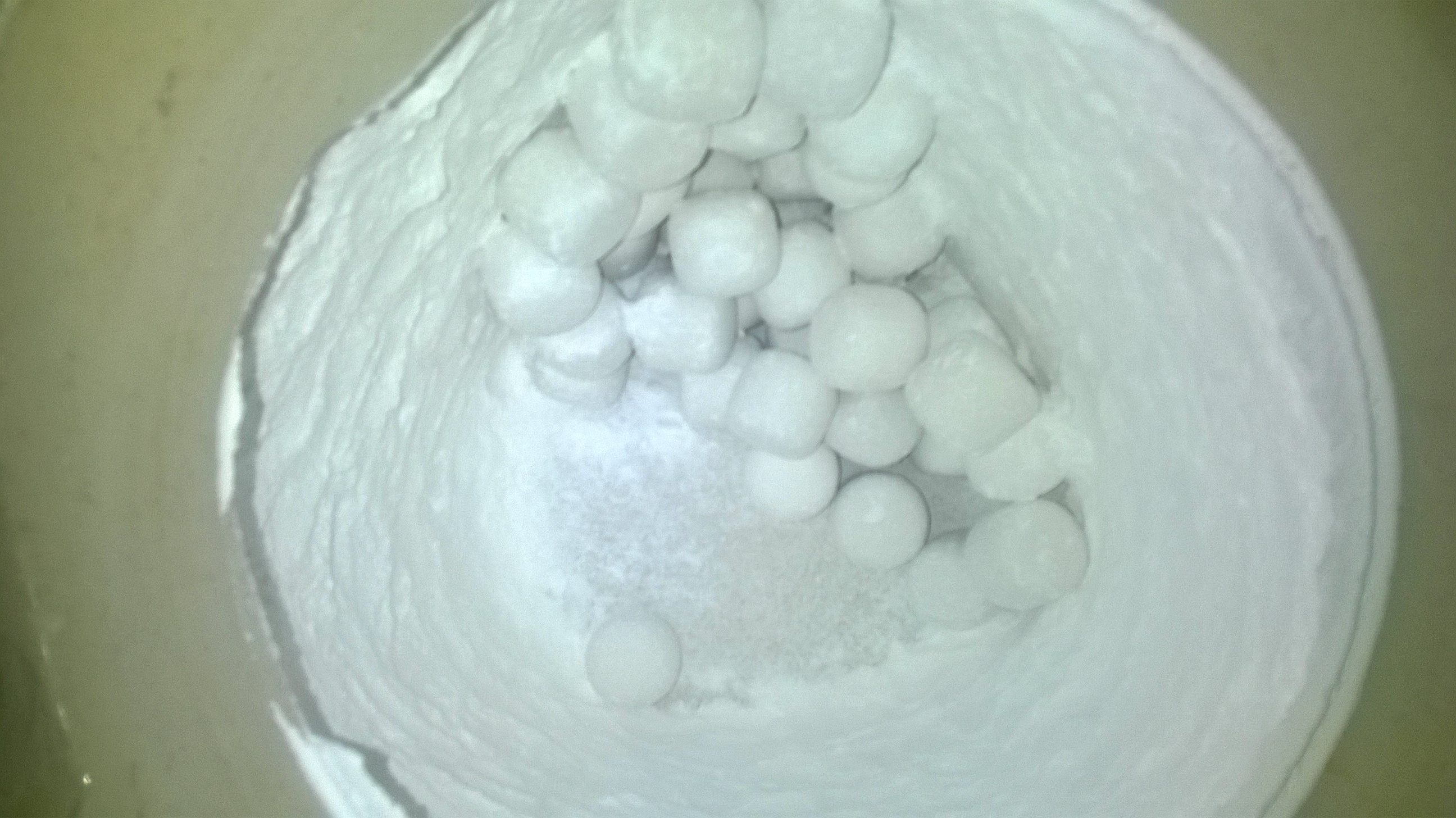

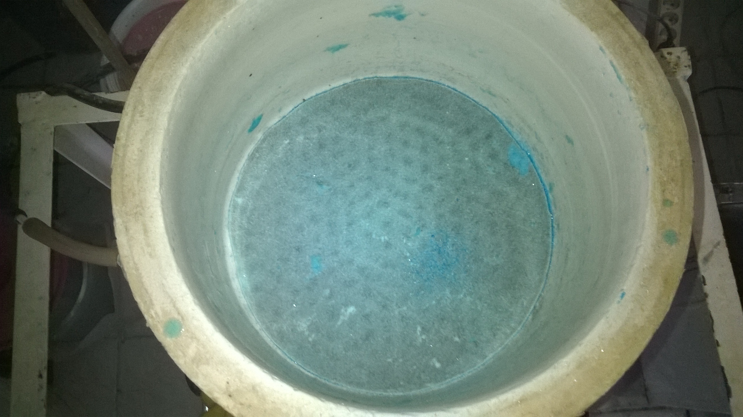

Насчет фильтрования аморфных осадков, вроде основных карбонатов. Сегодня фильтровал основный сульфат меди и вспомнил важную подробность: нужно максимально слить маточный раствор с осадка на фильтр, выфильтровать его, пока аморфная каша не забила фильтр, а потом уже переносить на фильтр сам осадок. Если бездумно вылить все содержимое стакана (колбы, ведра...) на фильтр, процесс фильтрования может затянуться надолго.

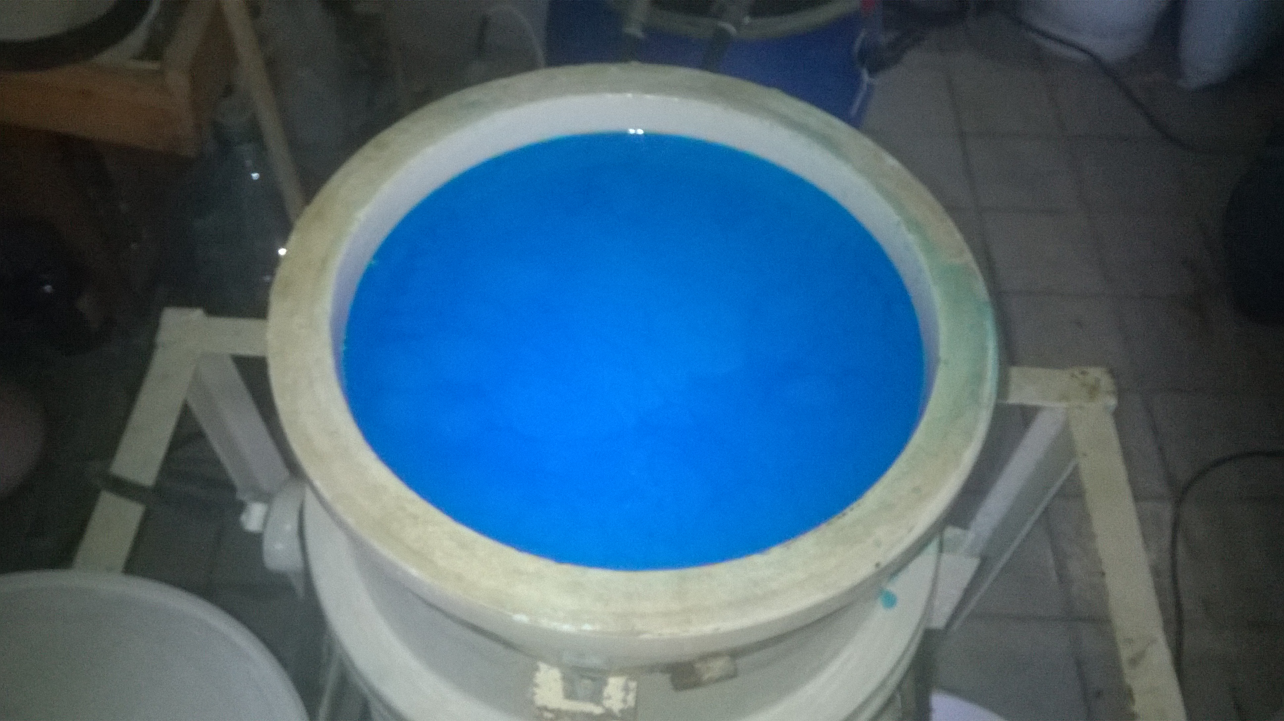

Ниже - фильтрование сульфата меди (раствор) от основного сульфата меди (осадок) - очистка медного купороса:
Кстати, у меня фильтр из фторопластовой ткани (раньше не только не видел, но и не слышал про нее). Допускает процедуру отделения осадка от фильтра в процессе фильтрования (под слоем раствора) - с помощью тефлоновой палочки, пластмассовой или фарфоровой ложки и т.п. Бумажный фильтр от такой процедуры может с большой вероятностью порваться.
Зачем это нужно? Когда фильтр забился слоем осадка и фильтрование застопорилось - слой осадка можно снять механически: это сильно ускоряет фильтрование (разумеется, процедура имеет смысл, если нам нужен именно профильтрованный раствор, а не осадок).
File comment: фильтр - тефлоновая ткань
File comment: Слив фильтрата из нутч-фильтра в 20-л ведро

PostPosted: 13 Nov 2018 04:56
Кстати, забивающие фильтр осадки что с вакуумом, что без, фильтруются примерно одинаково.
Если осадок можно отбросить, для облегчения вакуумной фильтрации я иногда использую намывной фильтр. Есть запас кварцевого порошка от какого-то литейного производства.
Бумажный фильтр на воронке Бюхнера смачиваю водой, включаю вакуум и поверх фильтра намываю порошок струёй воды из промывалки. Когда вода пройдёт и пойдёт воздух, по показанию вакууметра можно судить о плотности полученного фильтра. Отключаю вакуум и плавно, чтобы бумажный не отлепился, напускаю воздух, чтобы слить воду. Включаю вакуум и снова вставляю воронку, далее фильтрация раствора.
А ещё пишут, что можно фильтровать вверх ногами (воронка с присосанным фильтром опускается в раствор сверху), тогда меньше забивается.

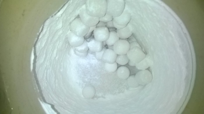

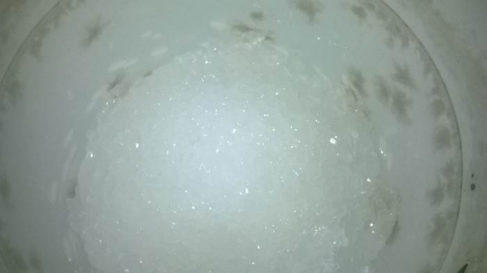

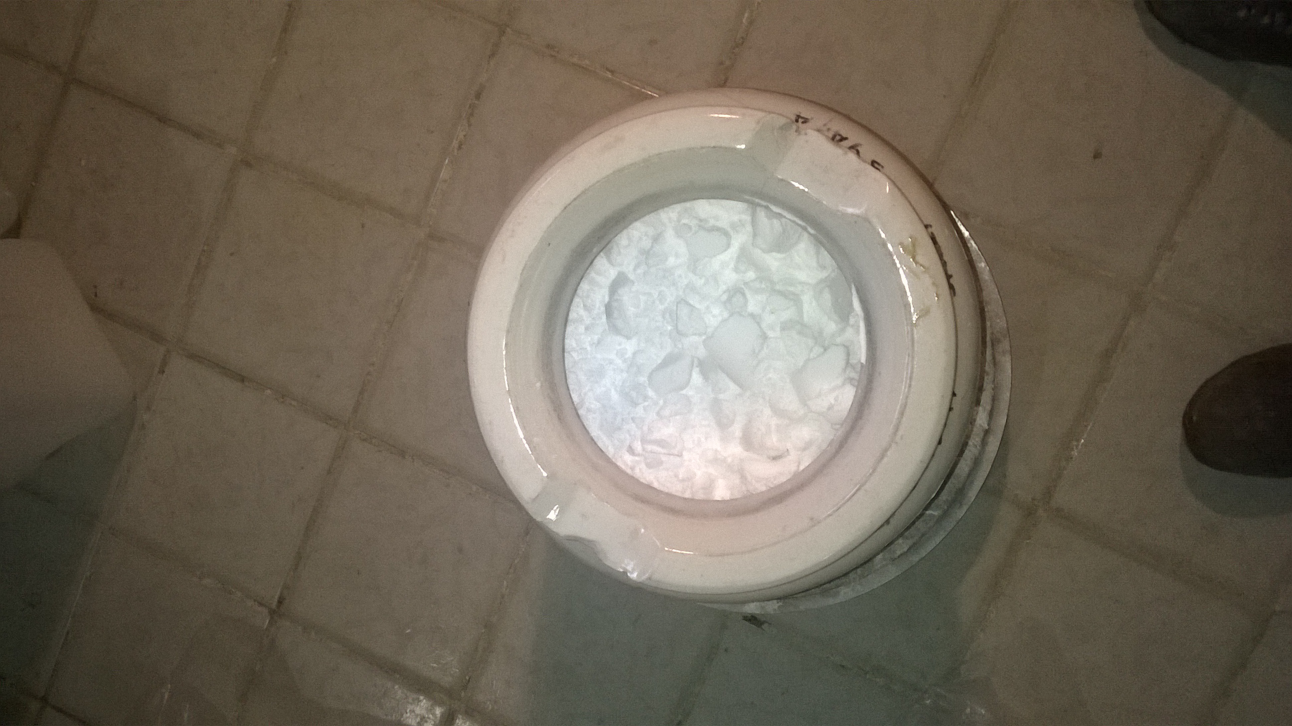

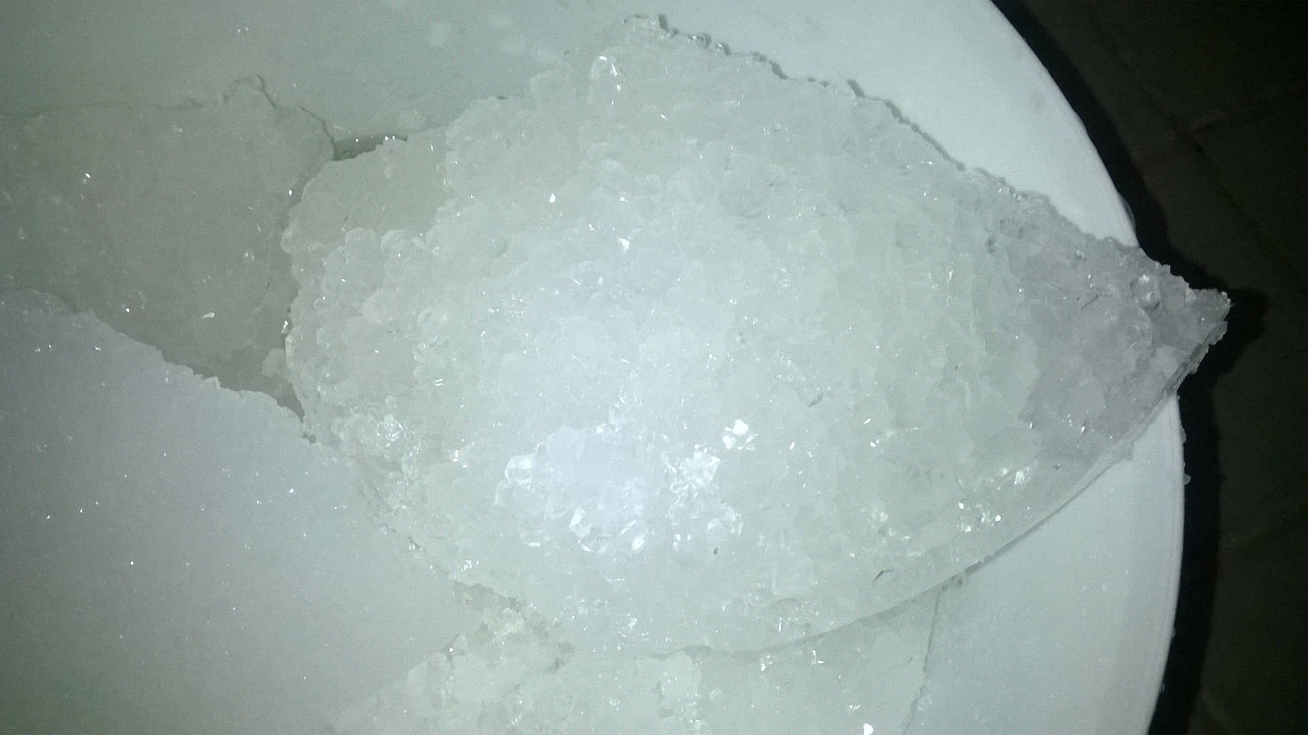

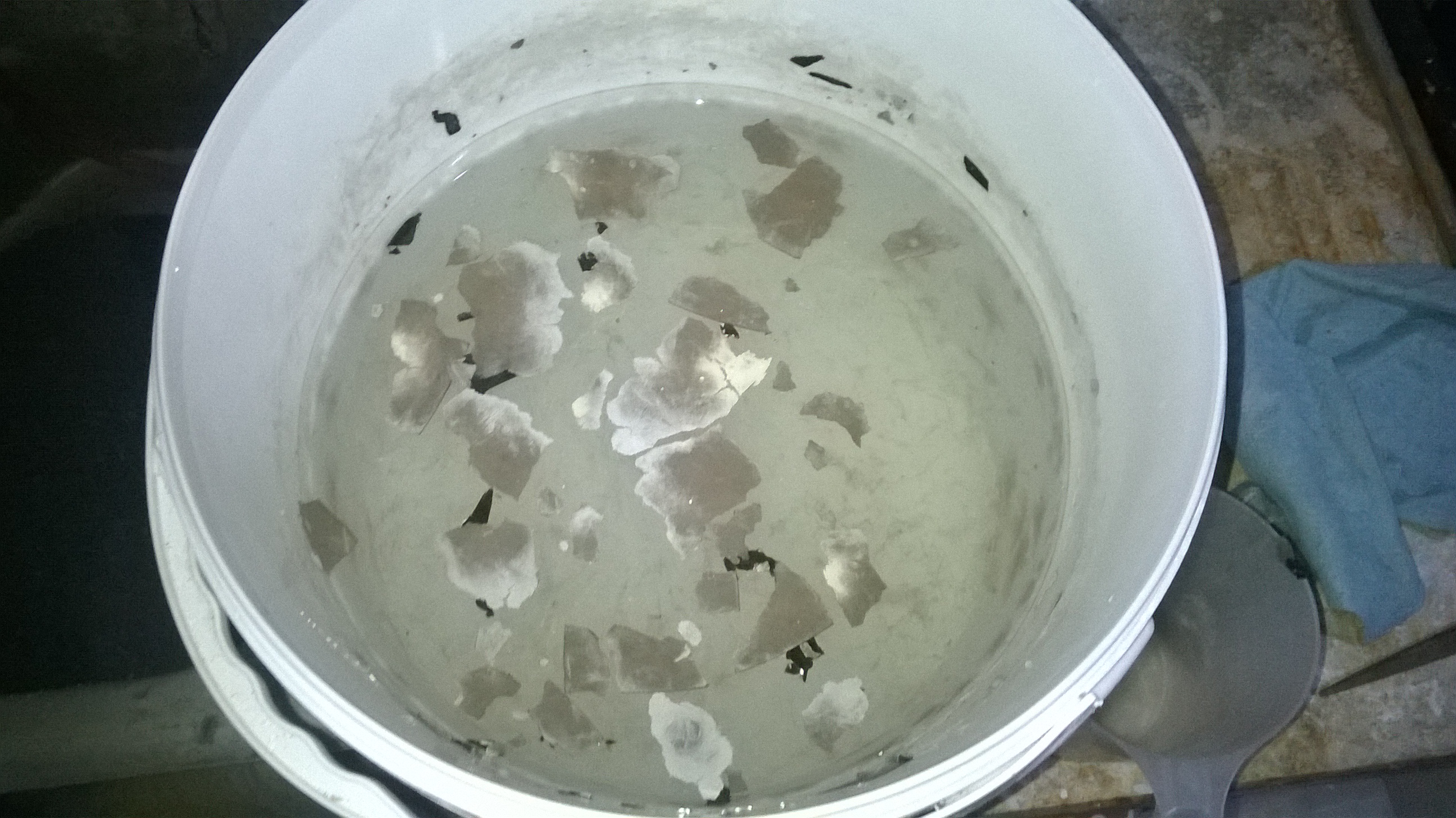

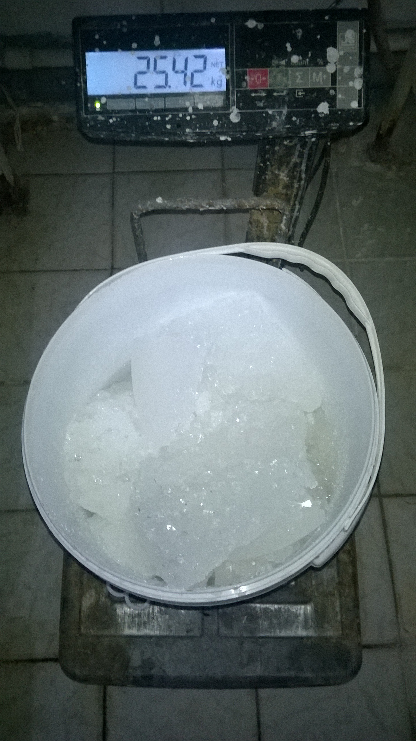

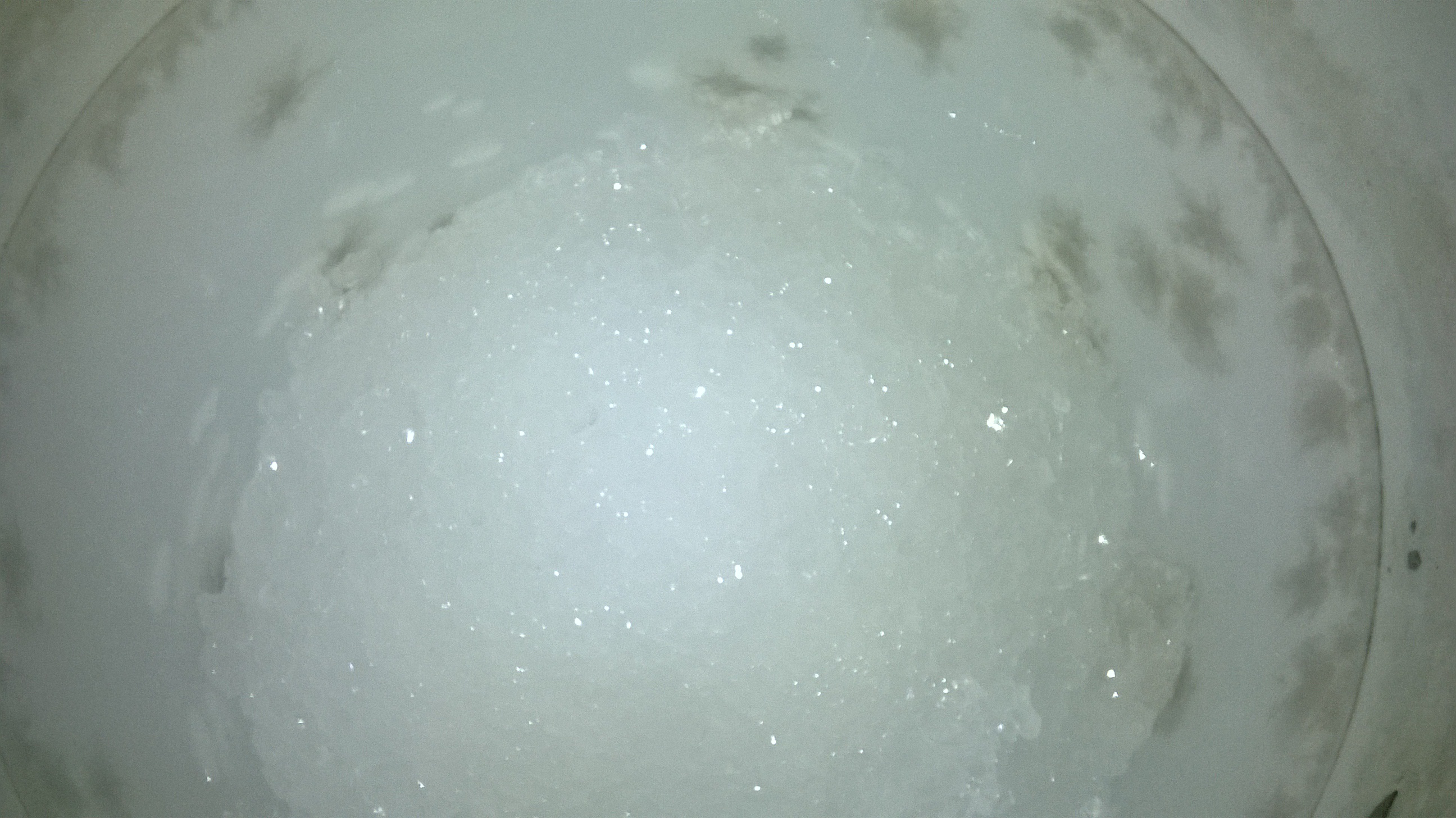

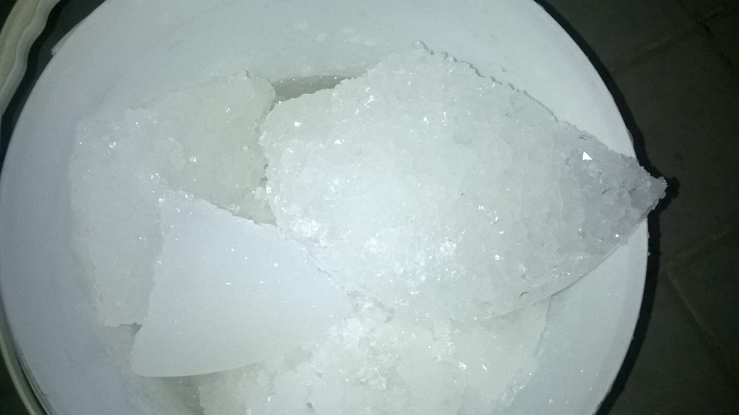

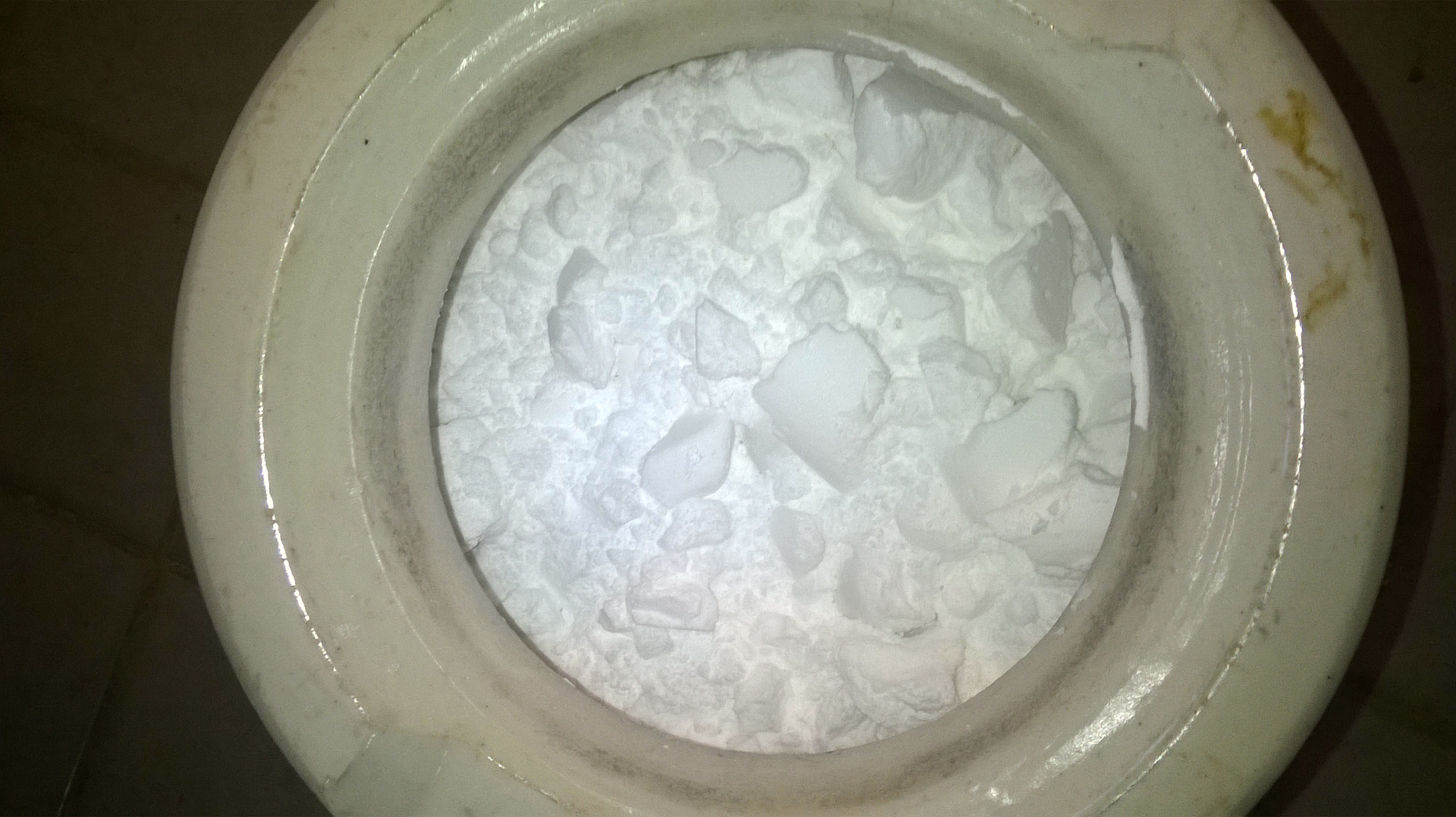

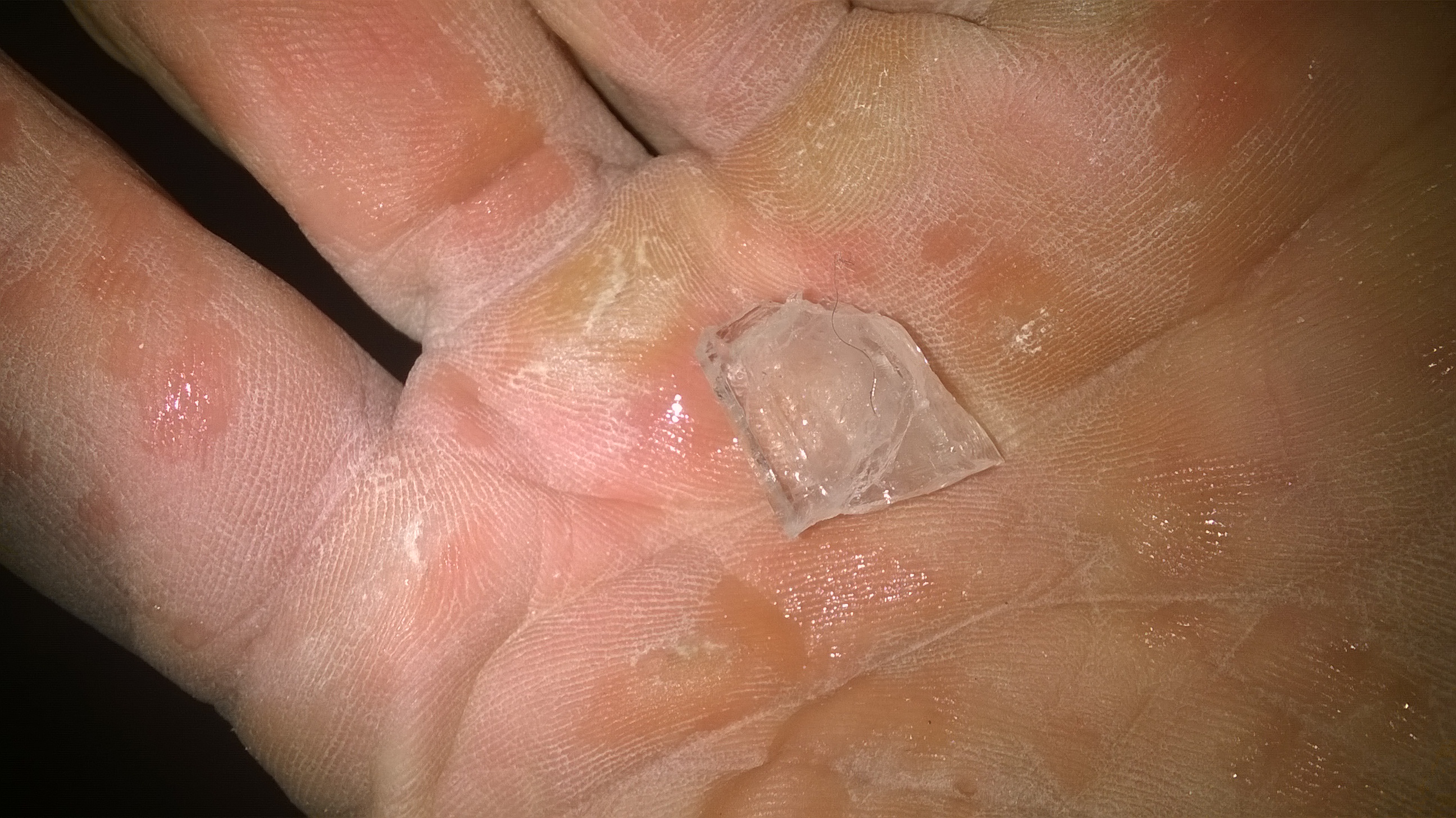

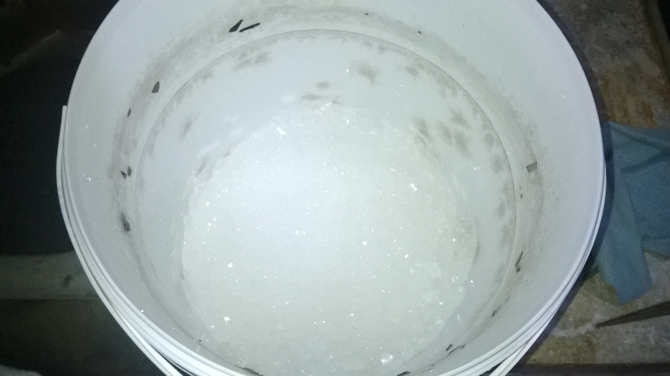

Гидрофосфат калия (а может - дигидро-).

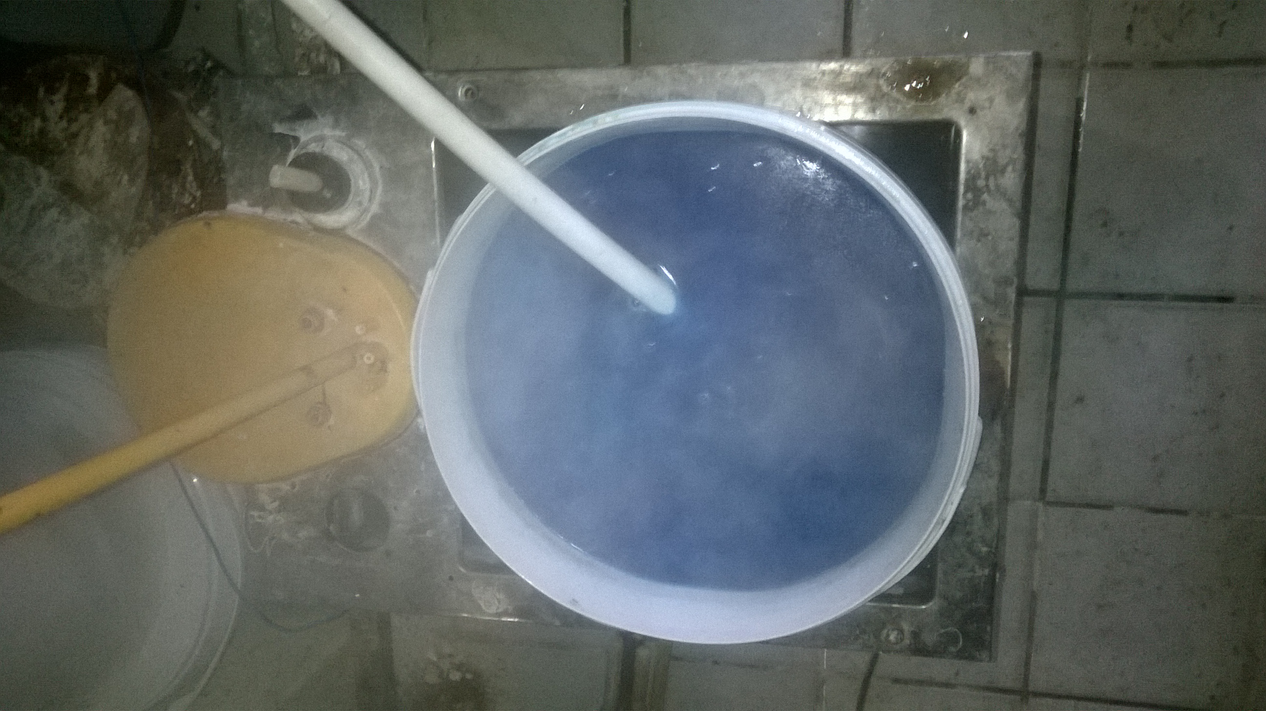

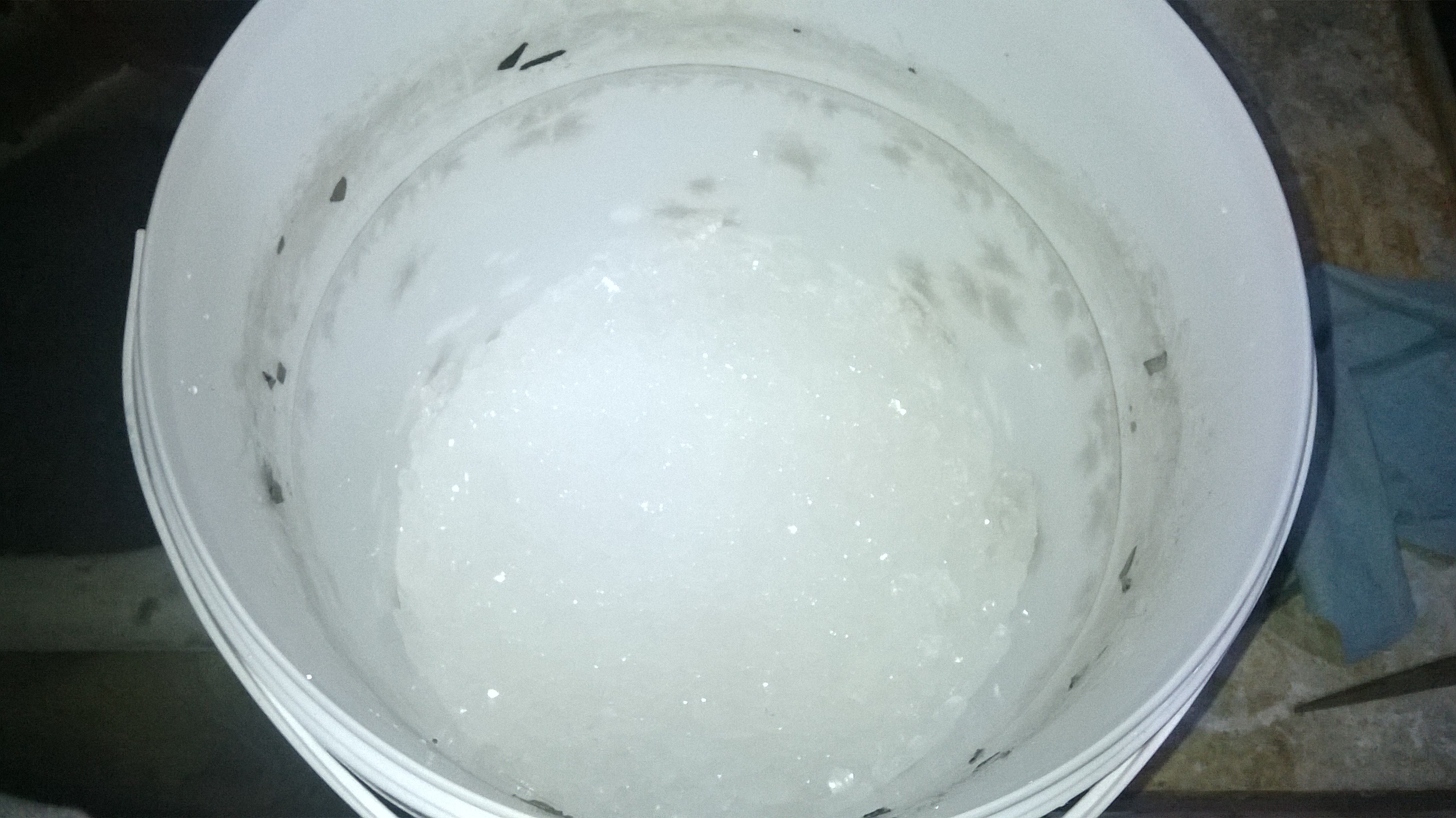

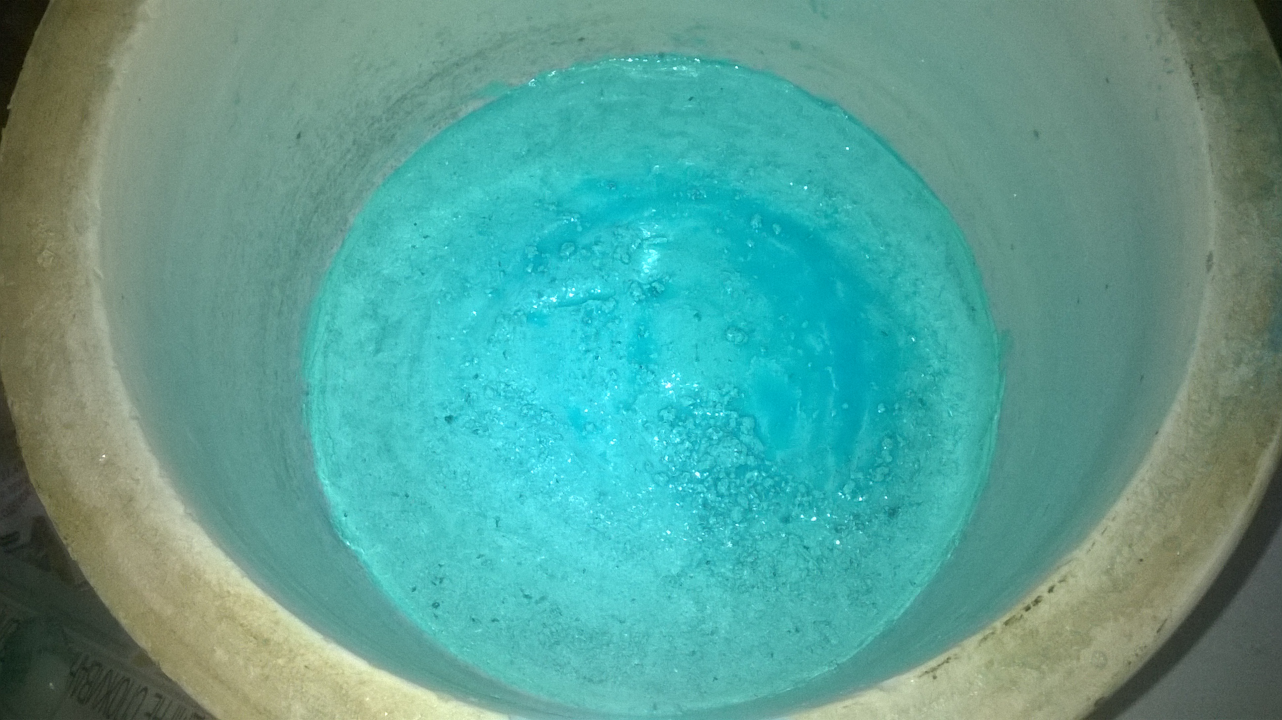

От предшественников осталось три 20-л ведра с маточником, на дне которого - кристаллы. Что это: KH2PO4 или K2HPO4 - неизвестно. Я бы с радостью все это вылил - под ногами стоят, приходится постоянно переступать, но стоит задача переработать.
Некоторые кристаллы крупные, некоторые - мелкие.
Попробовал универсальной индикаторной бумажкой, - во всех ведрах рН>7: должен быть двухзамещенный фосфат - K2HPO4, поскольку раствор однозамещенного фосфата имеет кислую реакцию, но...
...Но индикаторная бумага - производства бывшей Чехословакии: такими мы пользовались еще 20 лет назад во время моей аспирантуры, и уже тогда понял, что бумажки были плохие: определить можно только кислый раствор или щелочной, а какое рН: 5 или 8 - едва ли (чехи и словаки тогда помнили про Пражскую весну и давали на экспорт в СССР неликвиды).
На рН метре можно будет померить только завтра, а маточники и осадок я уже сегодня смешал. Хорошо, если во всех 3-х ведрах был одинаковый фосфат (KH2PO4 или K2HPO4), если нет - бог знает, что с ним делать (сколько гидроксида калия или фосфорной кислоты добавлять)...
А это было в маточнике:
- первоначально сплошной темный слой, но я сначала его почти снял ковшиком, а только потом догадался сфотографировать остатки. Я решил, что это грязь (земля или т.п.), но нет: начальник сказал, что все реактивы были ХЧ и никакие загрязнения не попадали.
Оказывается - грибок. У меня подобный вырос в рабочем растворе гидрофосфата натрия, когда я получал из него фосфаты двухвалентных 3-d металлов. Но там был разведенный раствор - 0.1М (по памяти), а тут - насыщенный. Как грибок выжил и вырос в таком растворе - загадка.
Кстати, на первых фото серая субстанция на стенках ведра - не просто грязь. Тоже грибок.

Если реактивы ХЧ, то откуда грибы взяли азот и углерод для роста?
PostPosted: 13 Nov 2018 21:17
Posts: 69297
Аналогичный вопрос у меня был к водорослям в дистилляте: углерод - из воздуха (растения), а азот откуда, откуда фосфор... Из воды или из стекла?
или из полиэтилена? - когда водоросли вырастали в промывалке

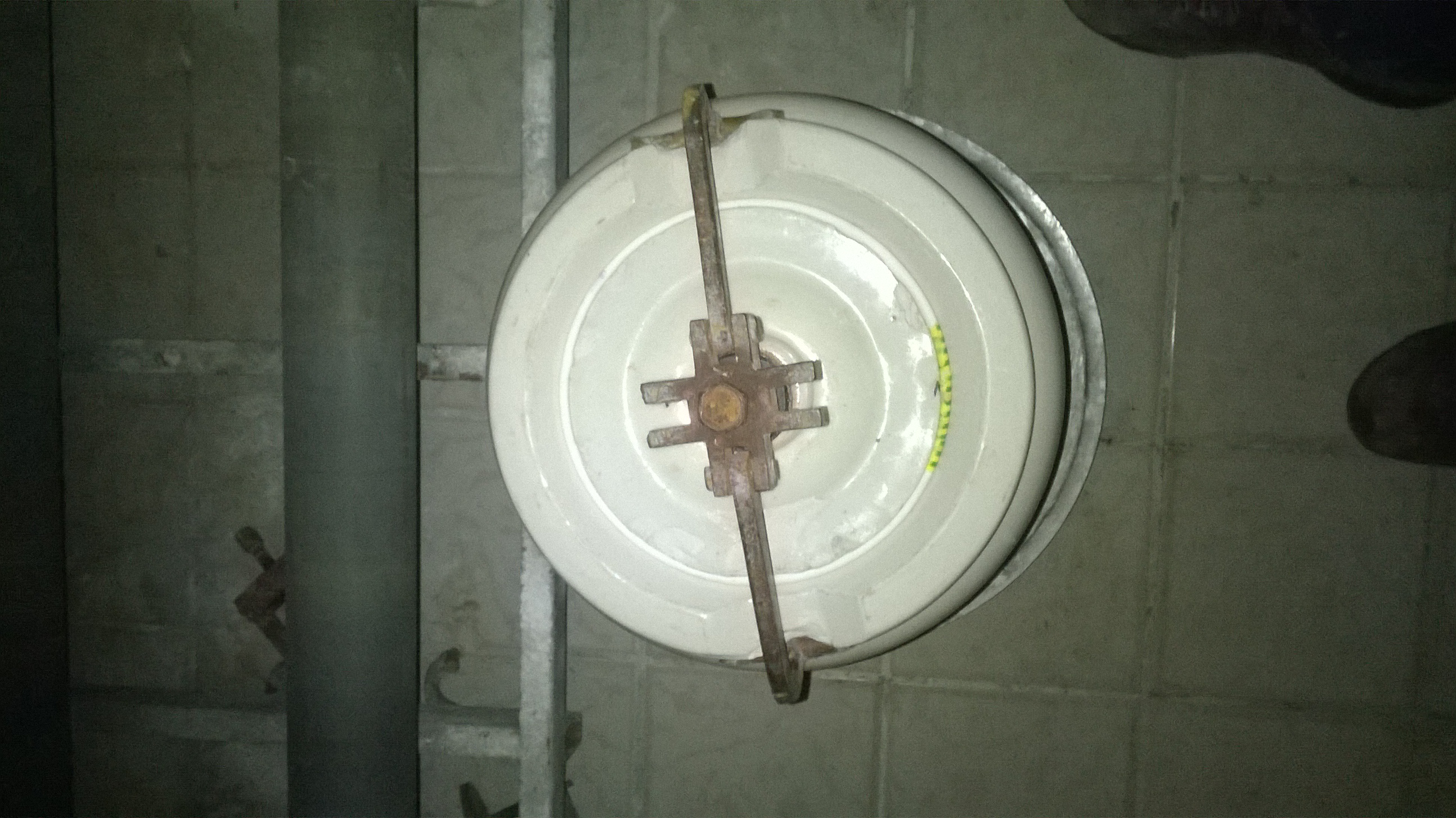

Интересная конструкция. Нутч на шарнирах, его можно наклонять относительно рамы?
Коллега бывший работал в фирме, где делали для аналитики наборы. Они во все эти растворы (типа фосфатного буфера) в обязательном порядке добавляли азид натрия. Чтобы ничего не заводилось. Говорит, даже желтую (или красную?) кровяную соль в растворе эти грибы жрали.
PostPosted: 14 Nov 2018 18:59
В случае с ЖКС и ККС возникает вопрос: Откуда фосфор?

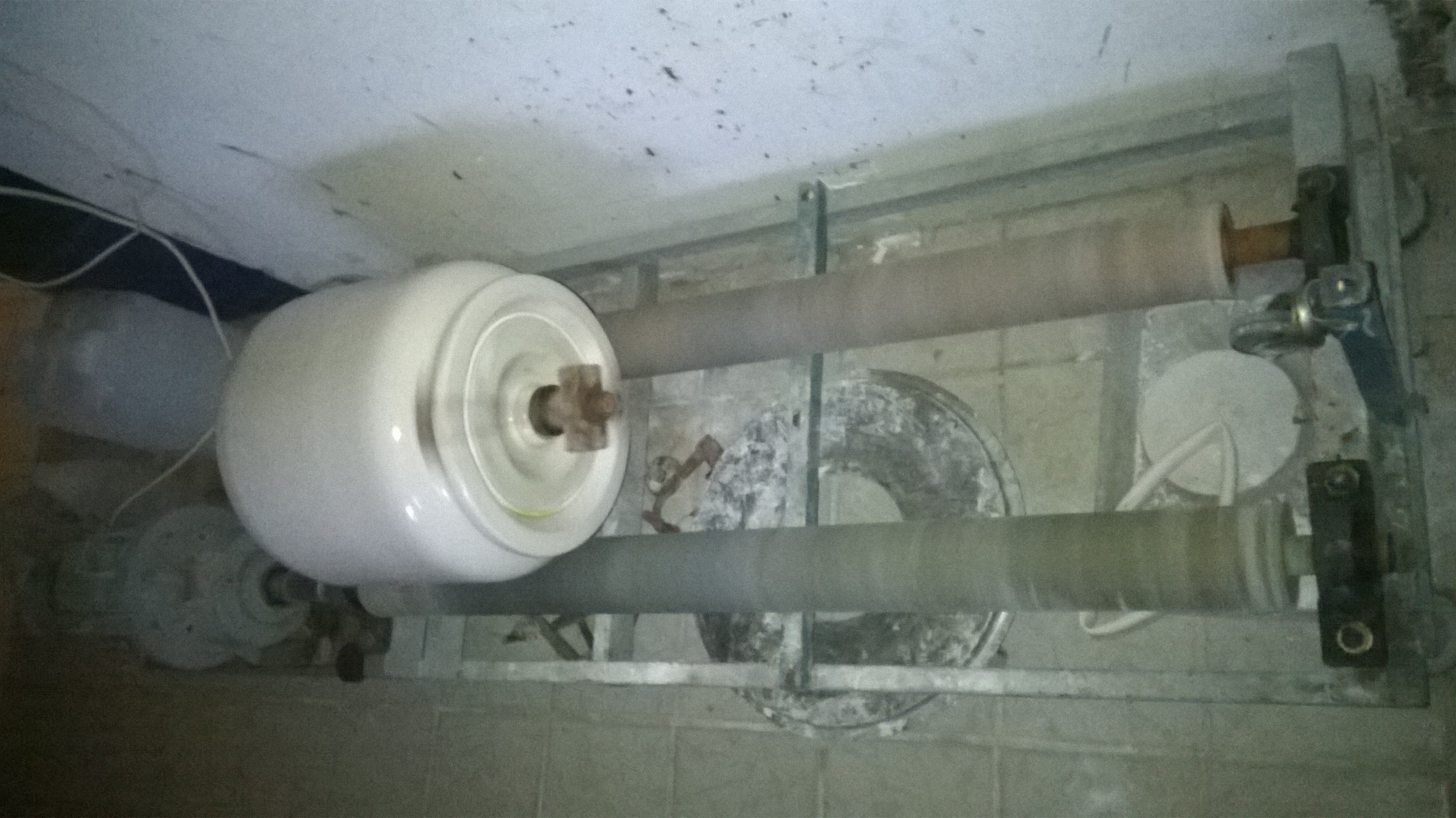

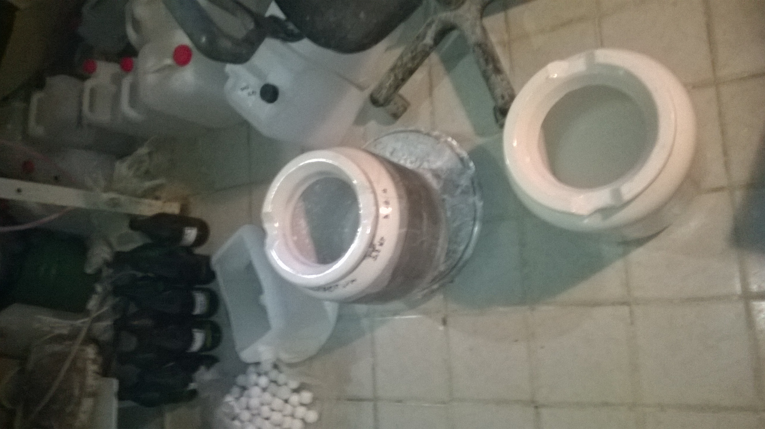

Так было задумано, но при попытке наклонить фильтр он упирается хомутом (или задним отводом - для подключения вакуума) в железный стержень, приваренный к раме. - Приходится приподнимать саму раму, чтобы наклонить нутч.
Для полного счастья между ножками рамы стояла мина-ловушка - стеклянный 10-л стакан, до верху заполненный маточником дигидрофосфата натрия. Чуть сдвинешь ножки в сторону, тонкое стекло разобьется и в лабе придется долго убирать. Но мина была вовремя обнаружена и обезврежена (путем засовывания ее под вытяжку): как-никак, я - сапер :)
А наклонять приходится, поскольку сливное отверстие чуть сбоку:

Кстати, ответ на вопросы: "Откуда..."
Знакомая сказала не задумываясь: из воды. У нас для получения реактивов используют не дистиллят (дистиллят брать дорого), а воду после мембранного фильтра: хотя исходные реактивы и были "ХЧ", в воде могло много чего остаться биогенного.
Раньше эту воду пробовали брать для получения бидистиллята, но оказалось, что уже после одной перегонки колба покрывалась белым налетом. Сейчас для этой цели специально гонят дистиллят, потом я его перегоняю второй раз.
А эти стержни не вынимаются? Со стороны кажется, что это просто фиксатор для подстраховки от случайного переворачивания.
Хорошая же идея. Вспоминаю на работе кривое одоробло на трех ногах, сваренное бухими сварщиками. Приходится наклонять всю конструкцию, чтобы слить жидкость с дна.
Кстати, удивительно, что этот нутч разбирается. У нас все замазаны намертво герметиком (а самые старые так уже окаменевшим пластилином) как их собрали, так и стоят.
PostPosted: 14 Nov 2018 20:26
Posts: 69297
Честно говоря, я даже не обратил внимания, вынимаются стержни или нет - завтра посмотрю. Там сколько всего, что глаза разбегаются. А главное - место сильно не обустроено.
Есть большие колбы Simax, например, но нет дешевого совкового стаканчика, чтобы отобрать пробу жидкости и отнести ее на рН-метр. Есть большие ступки, но нет маленьких, чтобы отобрать растереть пробу на анализ и т.п.
__________
Верхняя часть нутч-фильтра прижимается собственной массой и крепится на резиновом кольце.

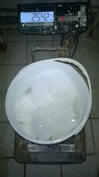

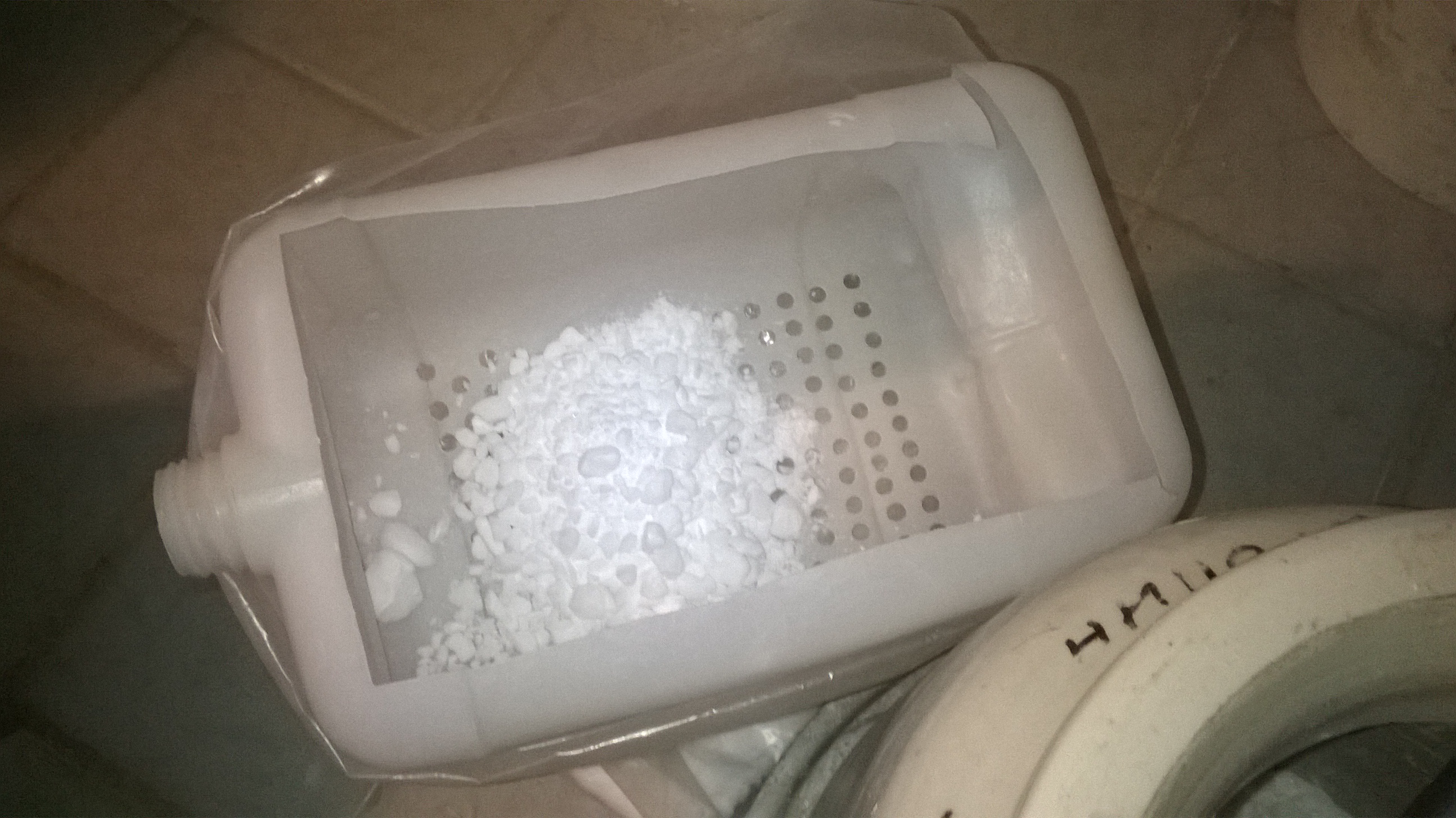

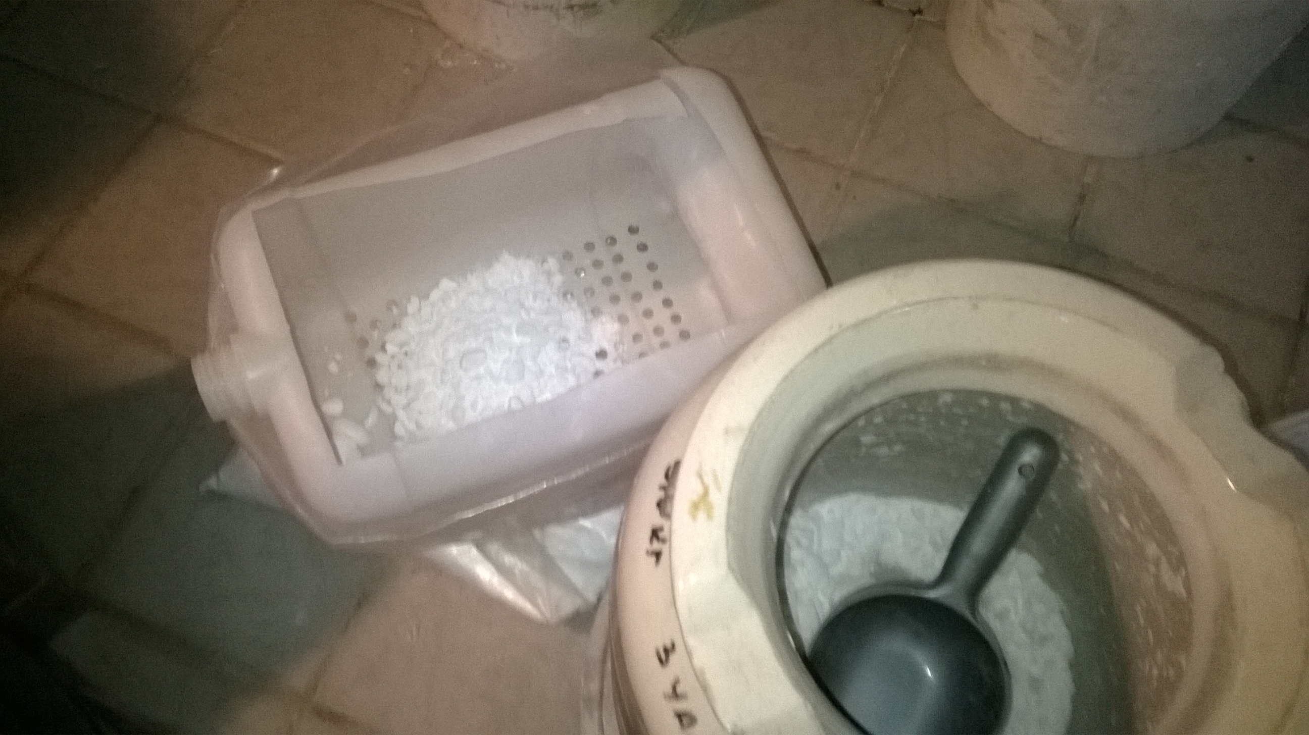

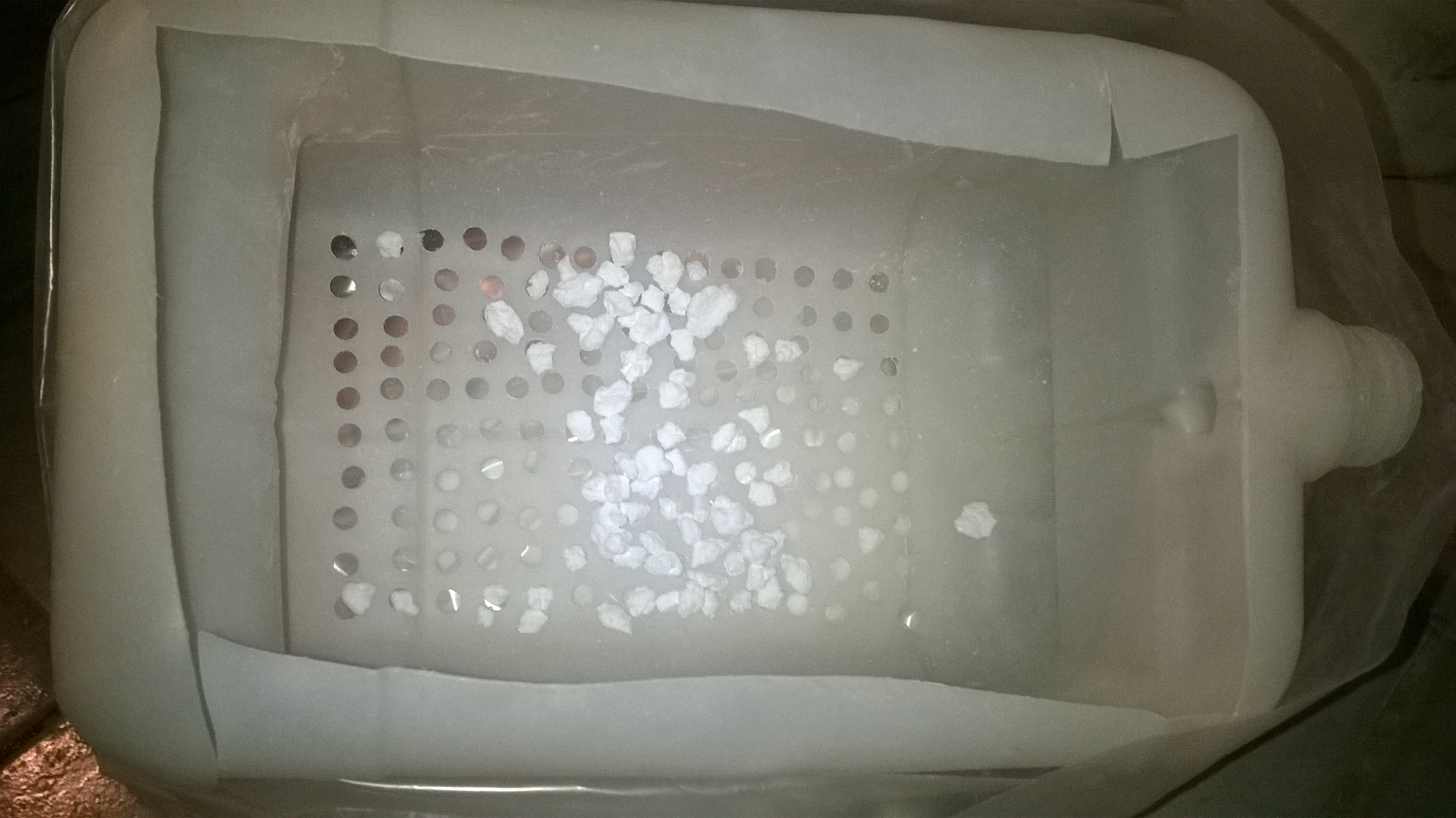

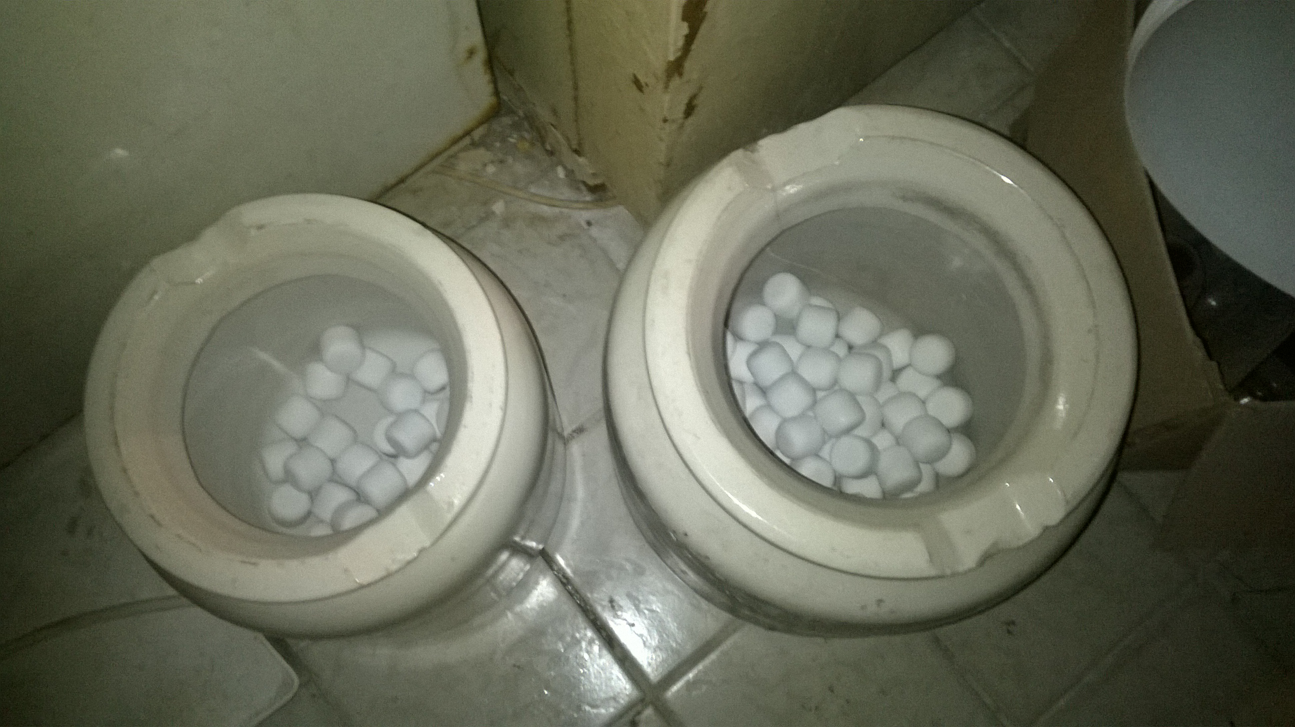

Насчет фосфатов калия - сегодня оказалось, что в одних ведрах был гидрофосфат, в других - дигидрофосфат (либо в некоторых ведрах была уже смесь). Сосед нашел поративный рН-метр, я померил маточник - чуть больше 7. Но, что там смесь, я понял еще до этого: гидрофосфат калия очень хорошо растворим в горячей воде, дигидрофосфат - умеренно.
При нагревании в ведре с водой сначала большие глыбы таяли на глазах - я разбил их тефлоновой палочкой и они исчезали, а потом - растворение прекратилось. Последняя порция не растворилась даже при добавлении 50% воды от исходного количества. Т.е. - смесь легкорастворимого гидрофосфата и умеренно-растворимого дигидрофосфата.
Думаю, исправить можно, растопив все это дело на бане и доведя рН добавлением КОН до необходимого для осаждения гидрофосфата (8.9 - 9.9). Только это ведь не титрование в колбе, а 20-л ведро + рН-метр ненадежный.
Зря я смешал содержимое разных ведер на основе показаний индикаторной бумажки. - Это я понимал и раньше, но не было рН-метра (точнее, был, но человек, который на нем работает, был выходной, а без спроса я лезть не стал). Полдня промучился впустую. Хотя не удивлюсь, если в одном или нескольких ведрах уже была смесь.

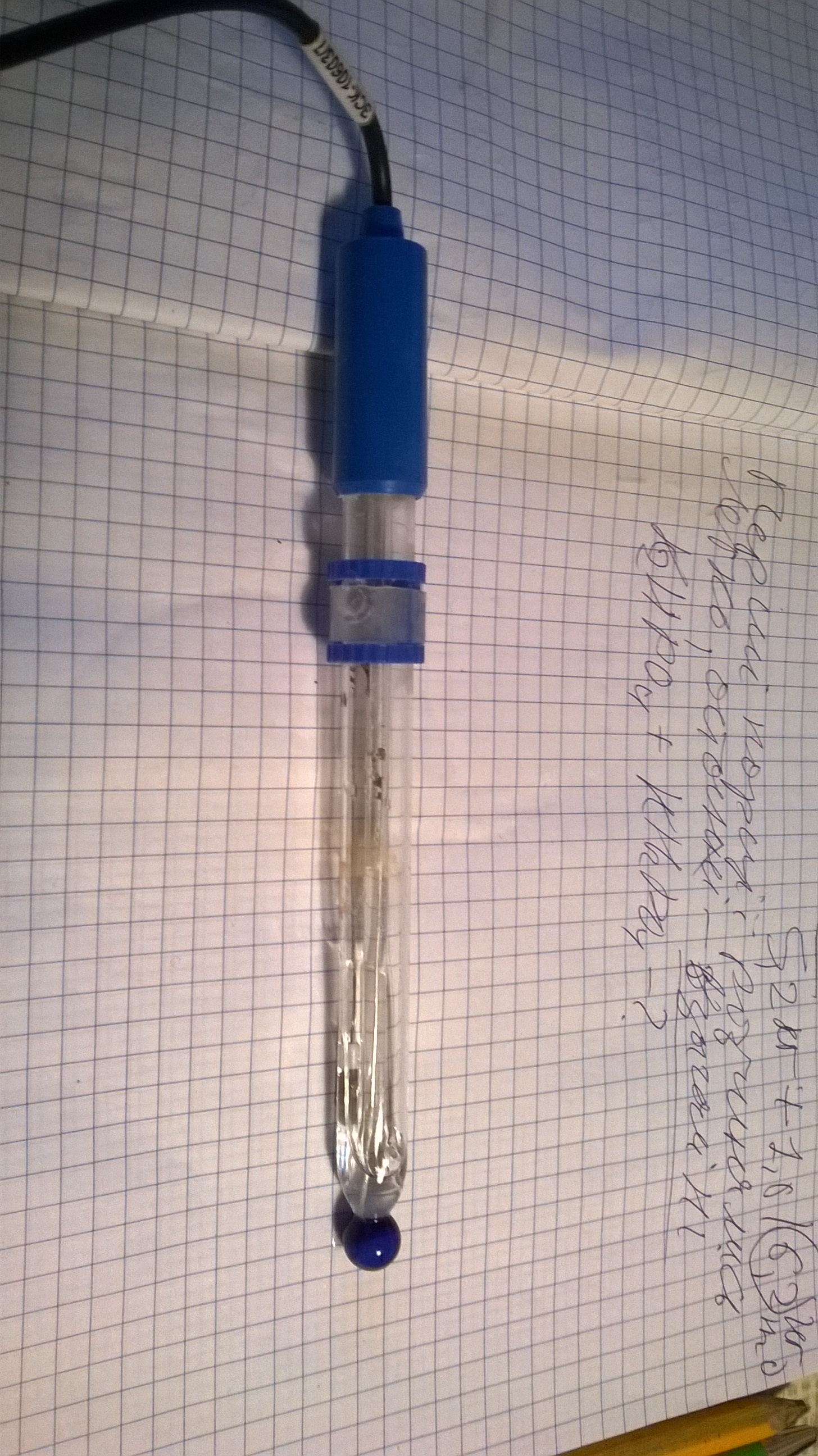

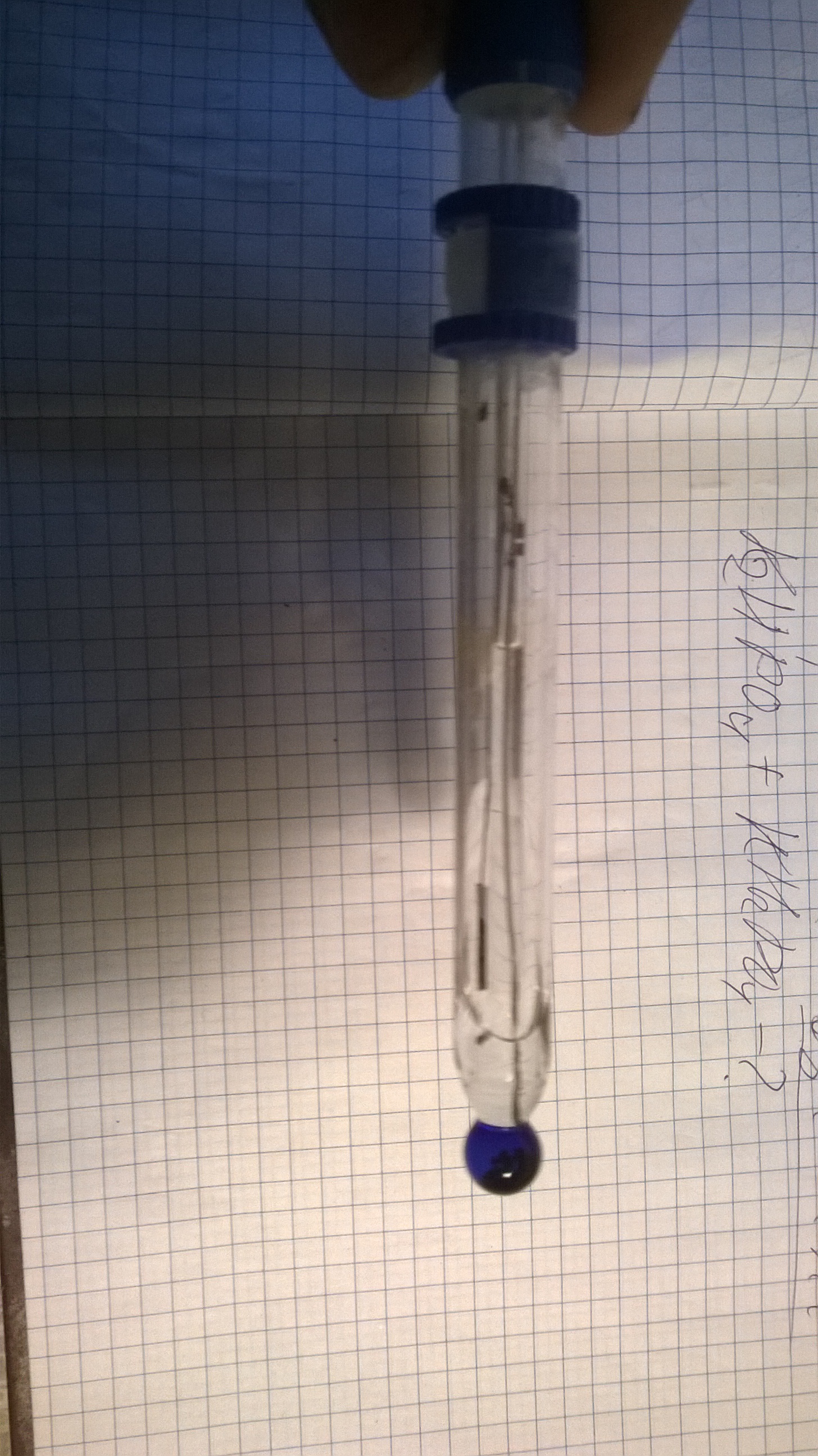

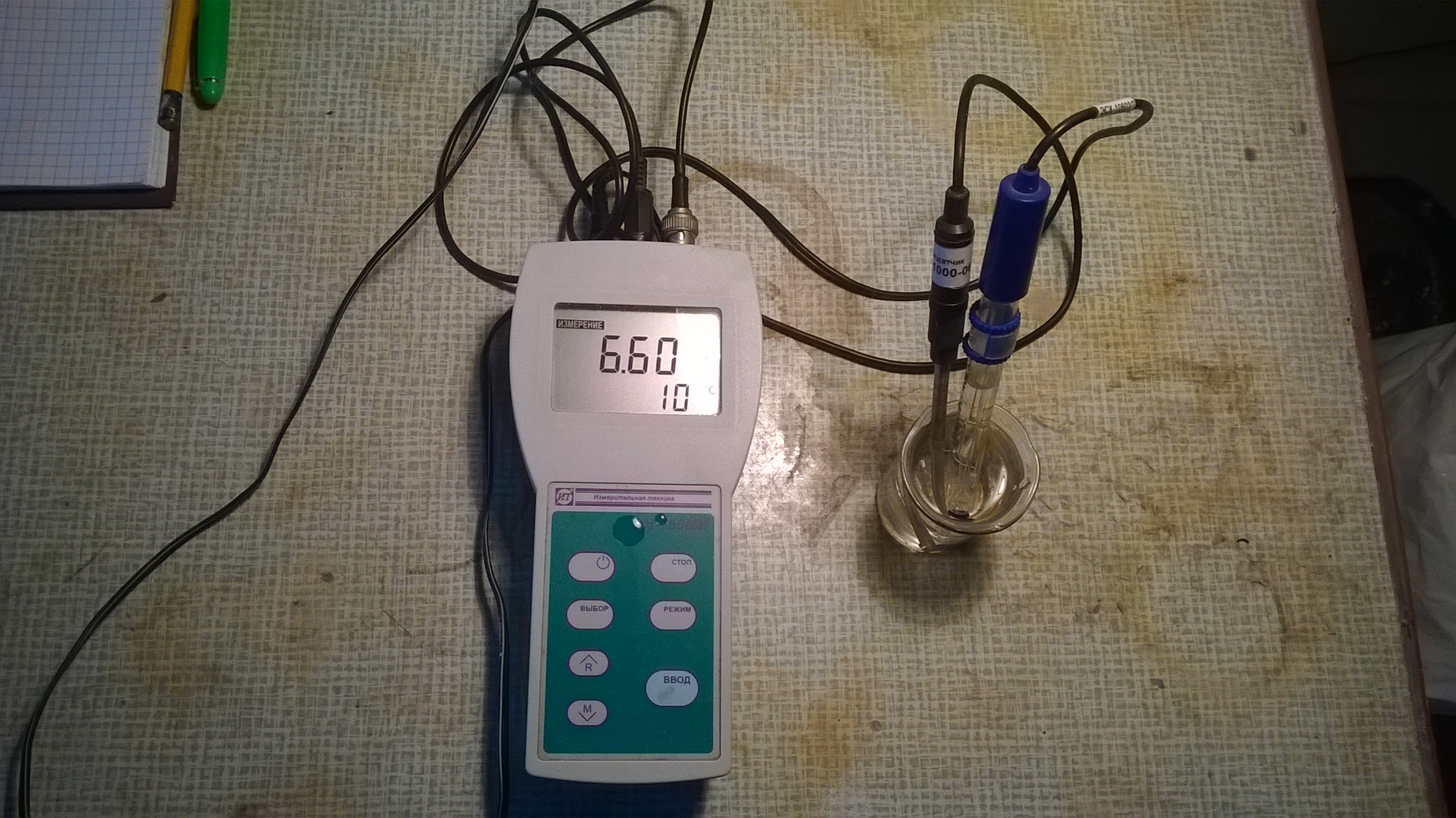

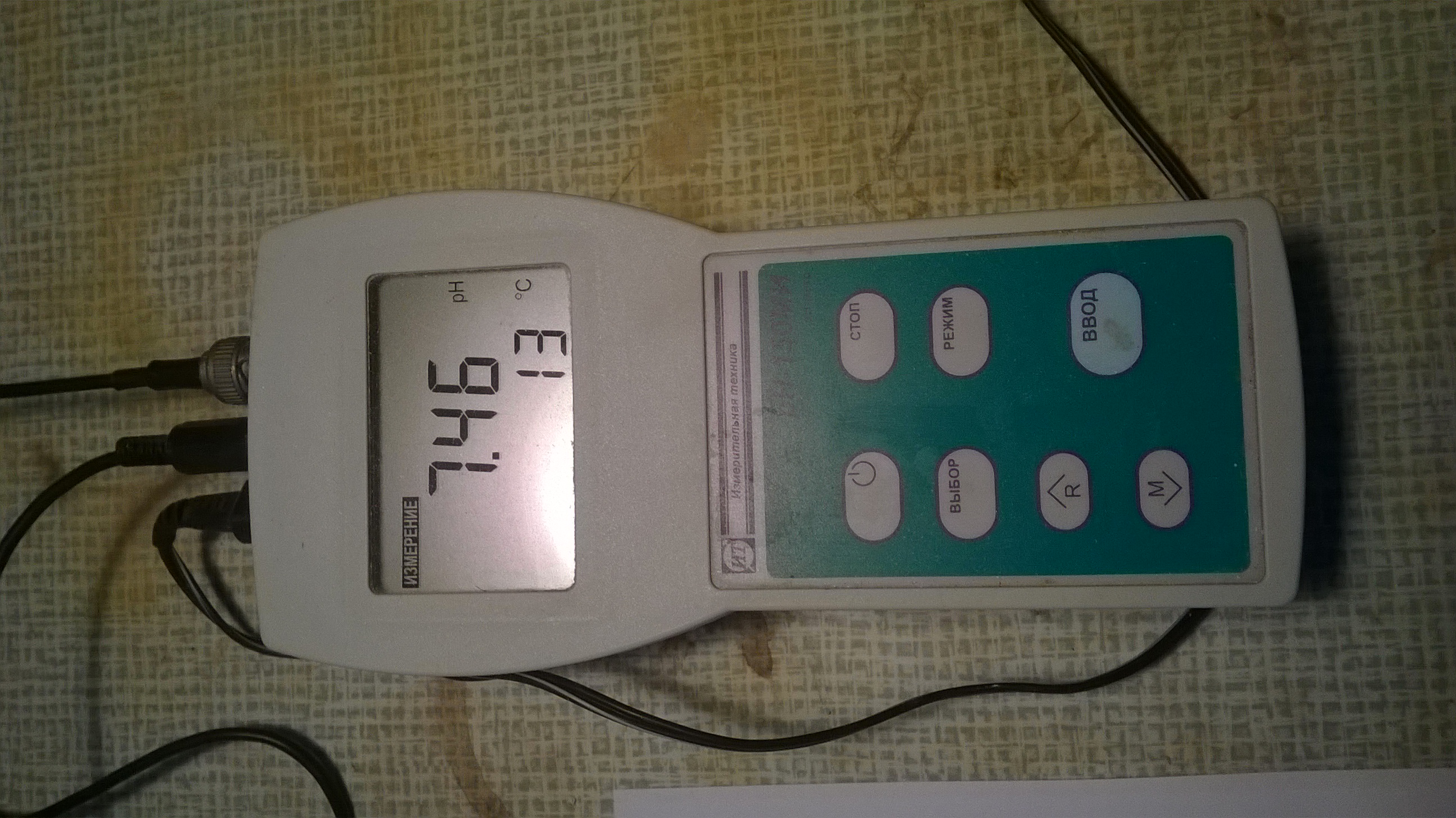

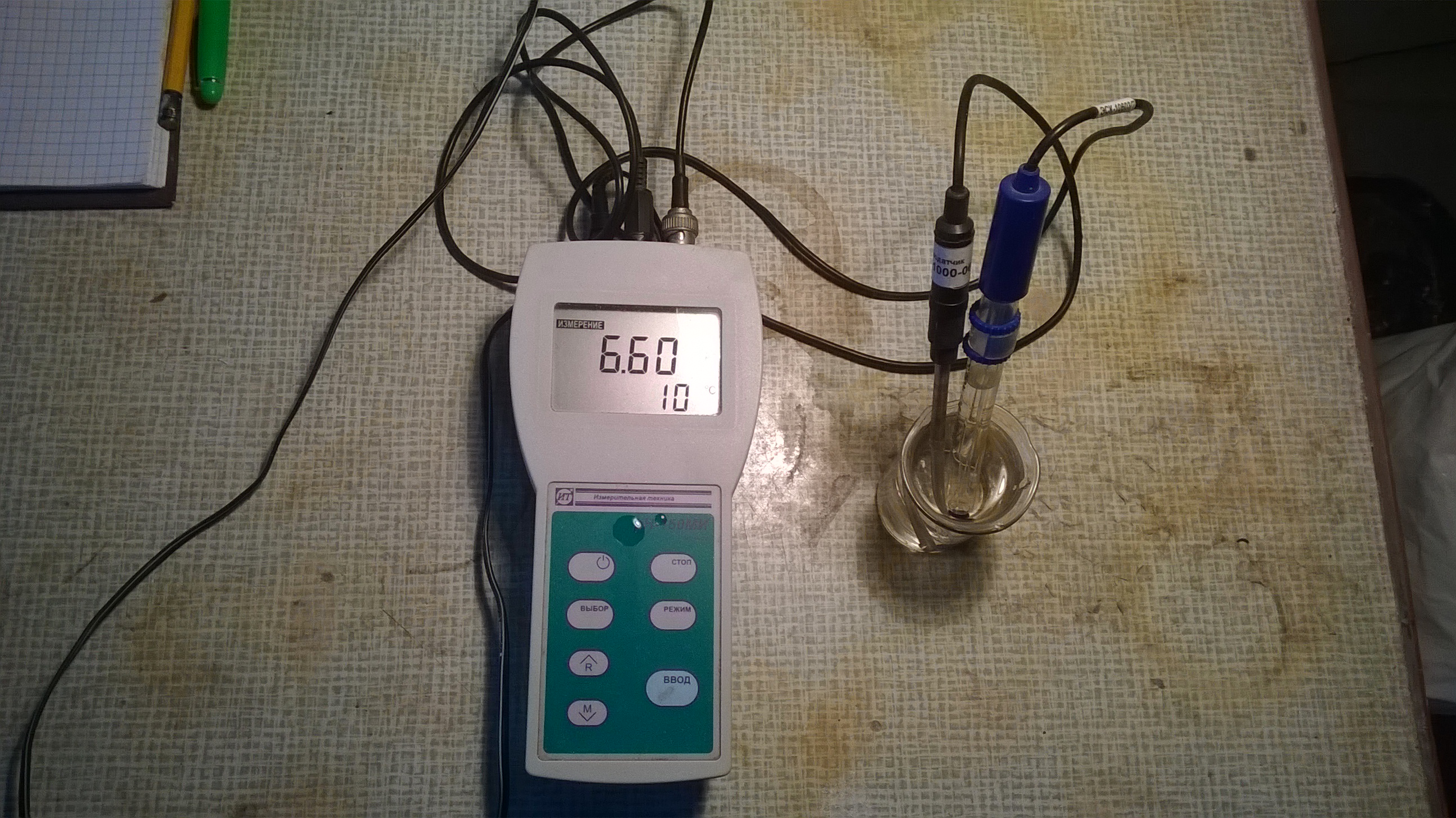

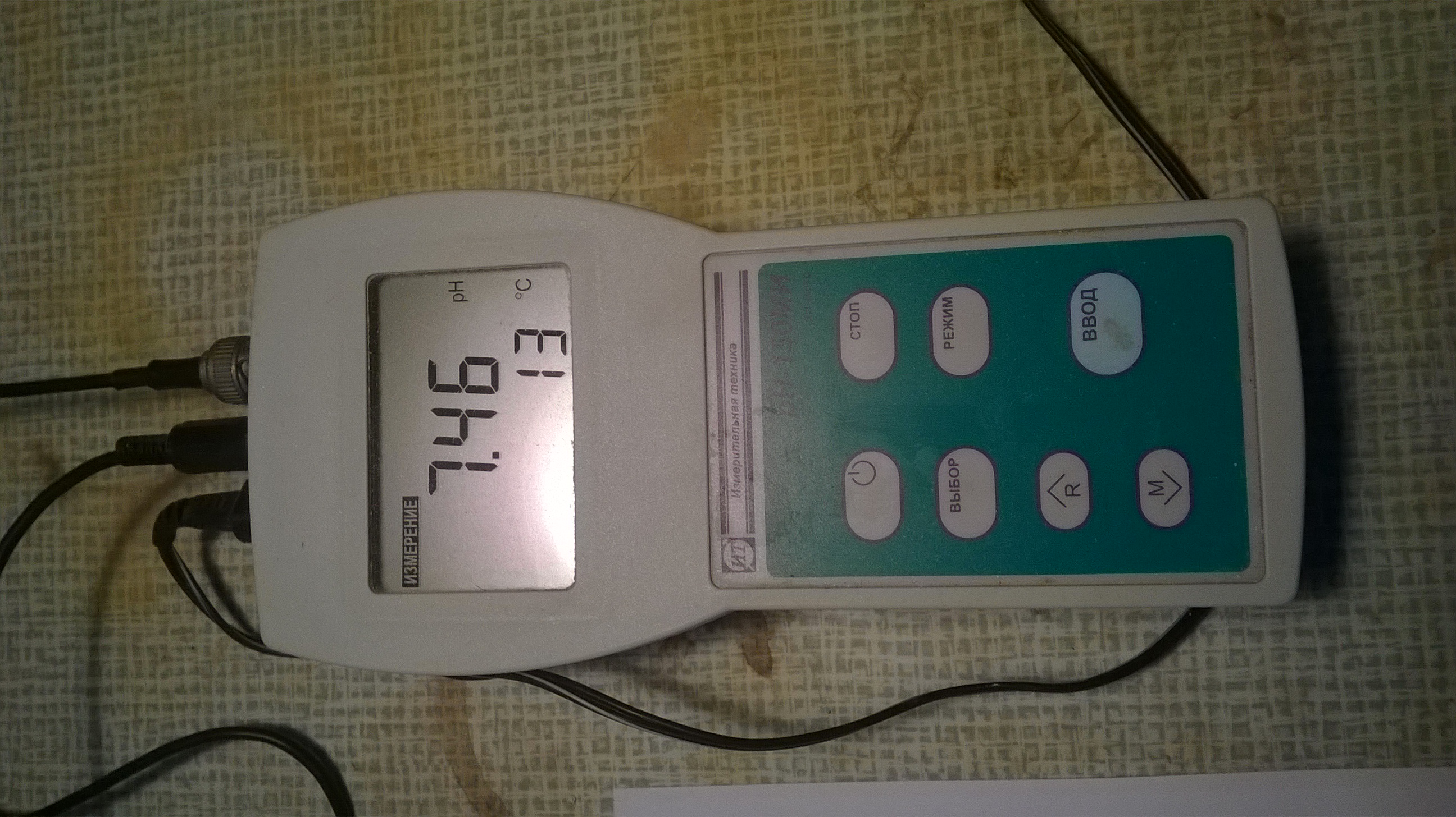

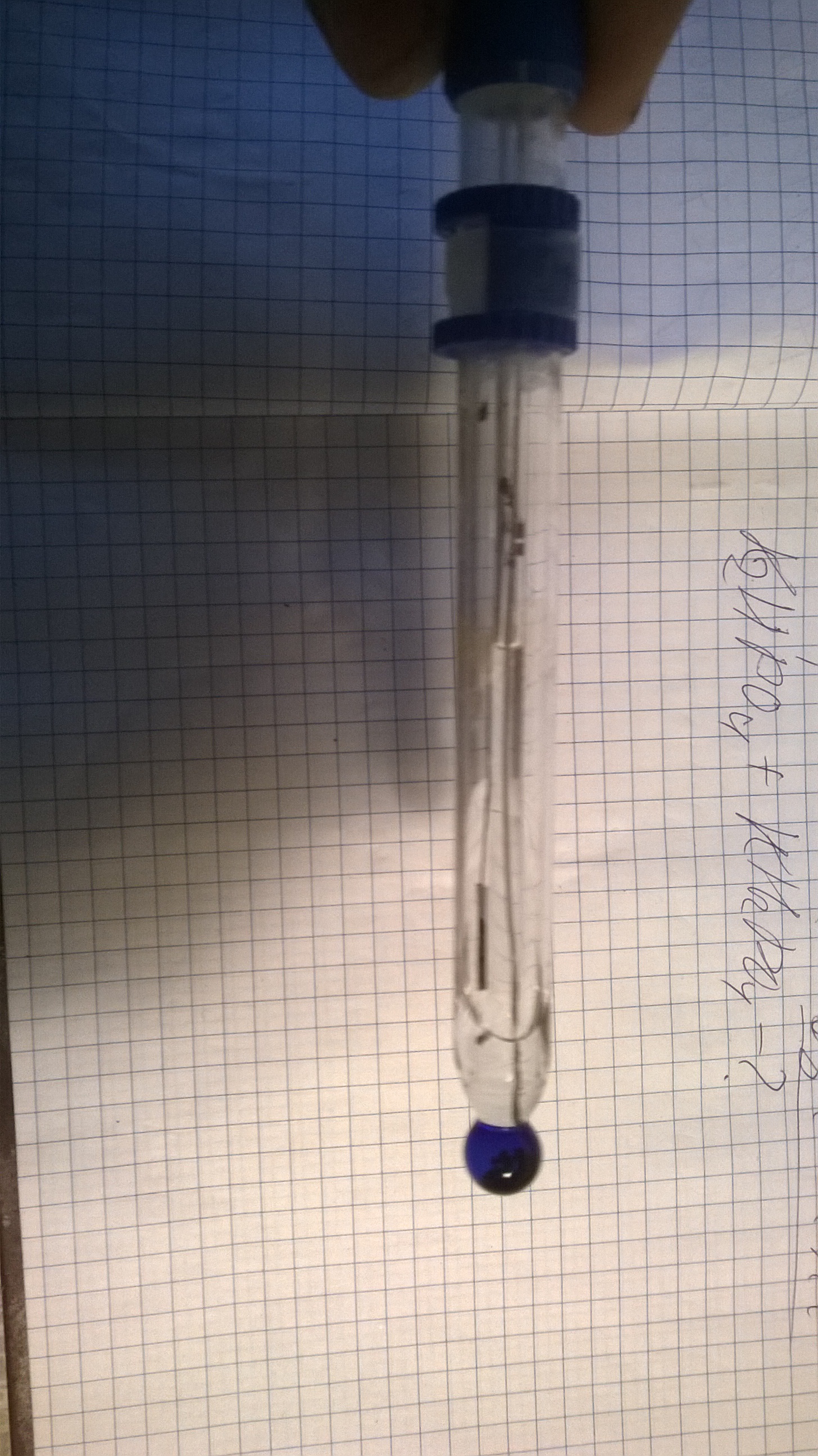

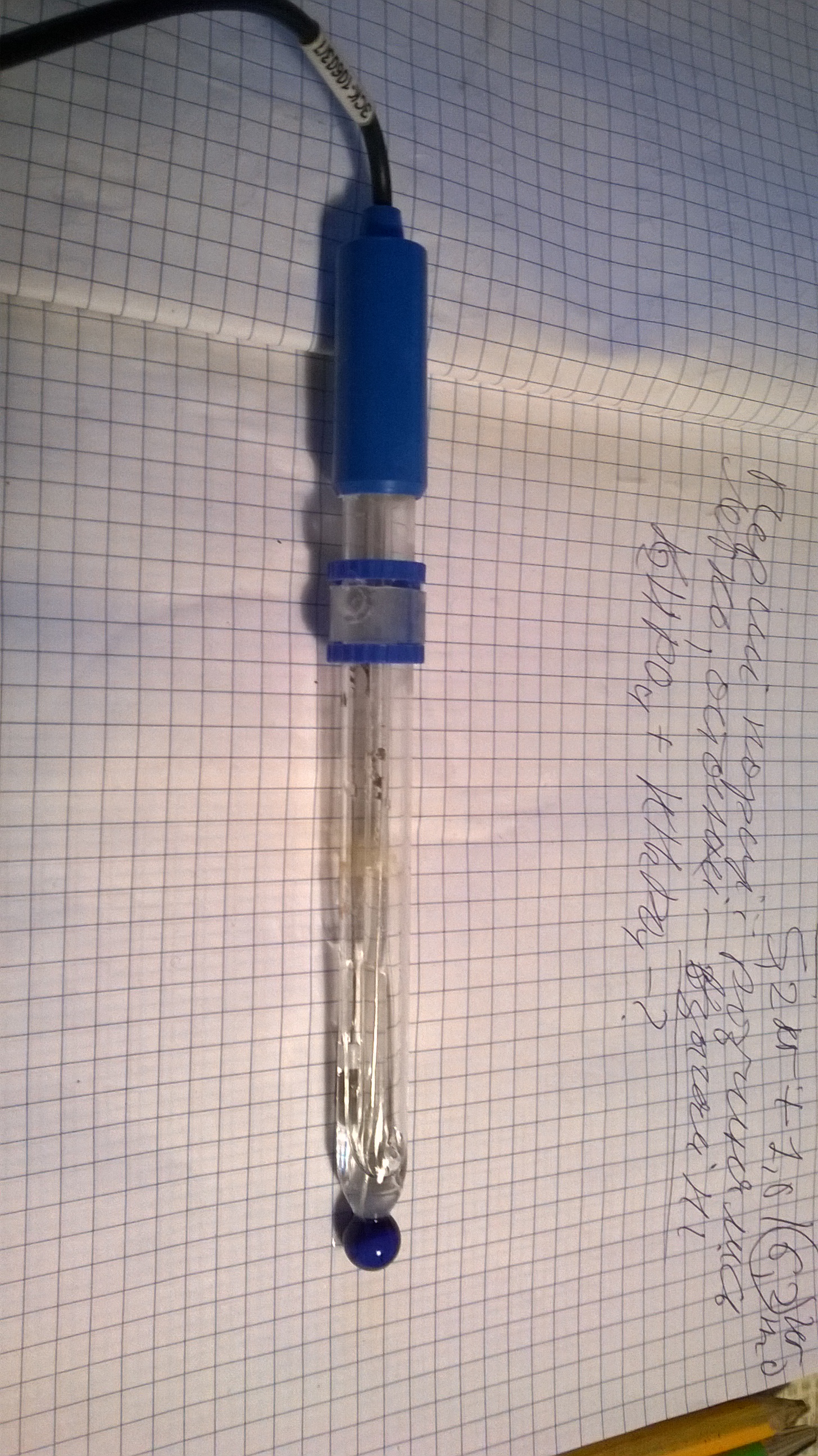

Сегодня утром переговорил с аналитиком, у которой стоит рН-метр. Оказывается, пользоваться можно, только один нюанс: блок питания нужно переворачивать, когда включаешь в розетку, иначе - не будет работать.
Кстати, такой же рН-метр был у меня в комнате, дед его забрал с собой, но не на долго: я принес назад, пообещав, что если он что-то еще возьмет из комнаты - откручу голову.
Проблема в том, что не было электродов - толку от такого рН-метра. У аналитика электроды нашлись, причем я таких не видел: два электрода в одном корпусе.
Инструкция есть - осталось откалибровать по буферам.

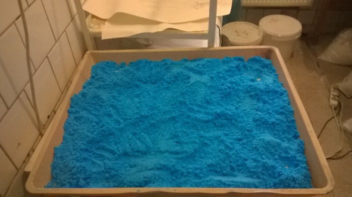

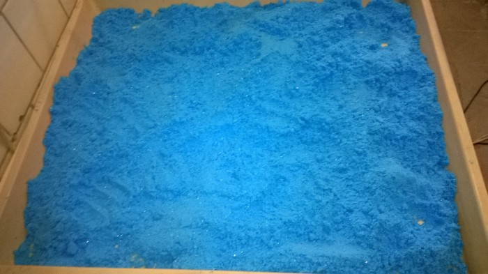

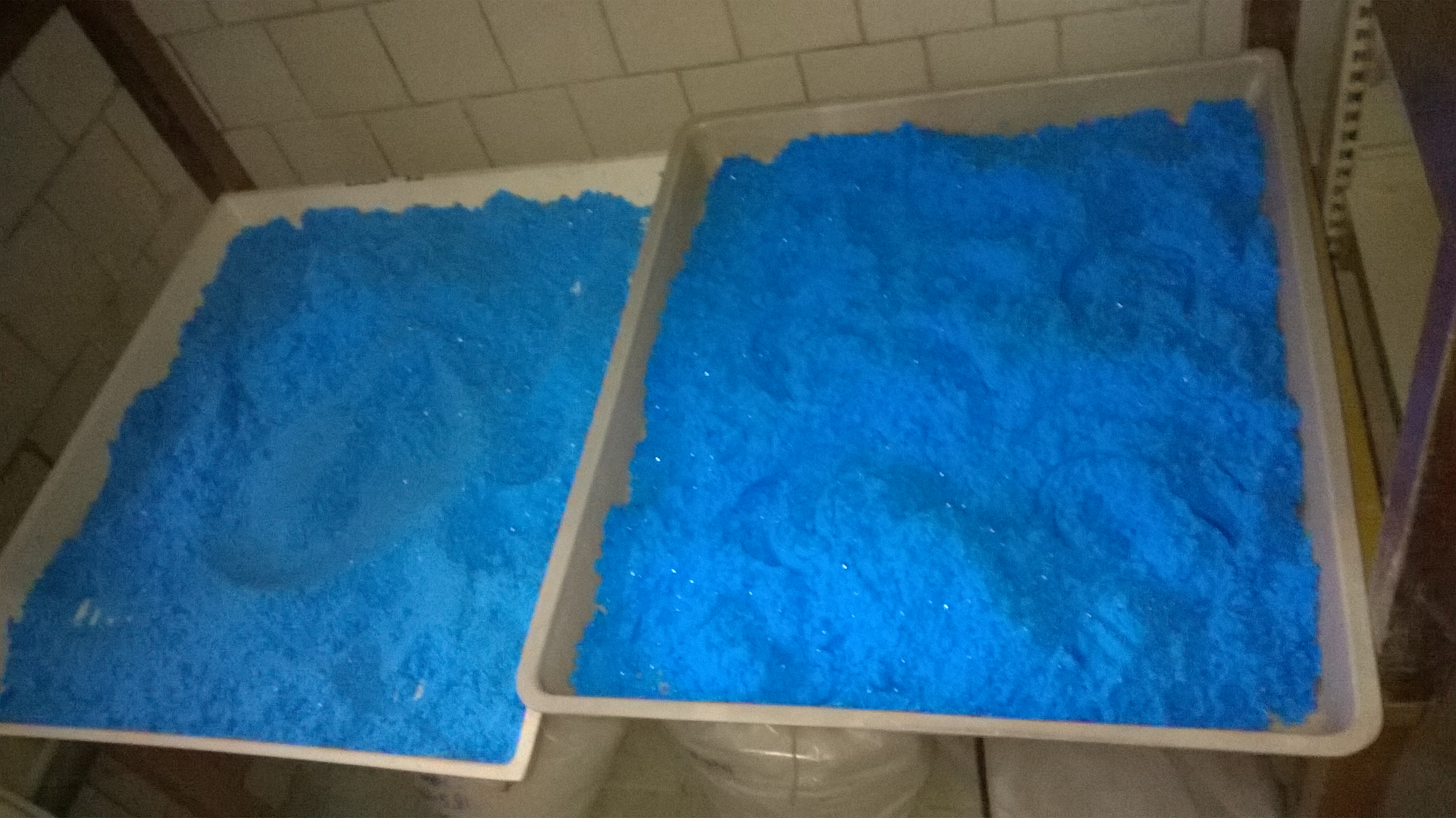

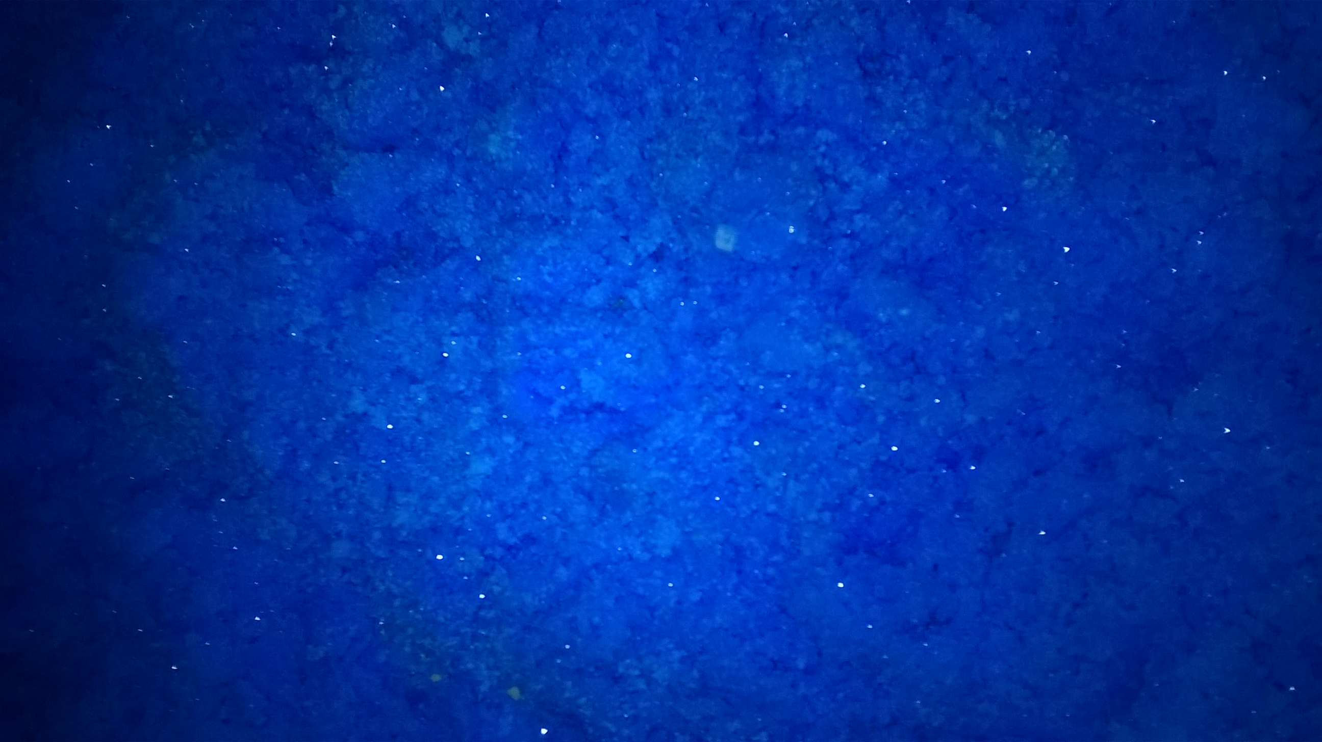

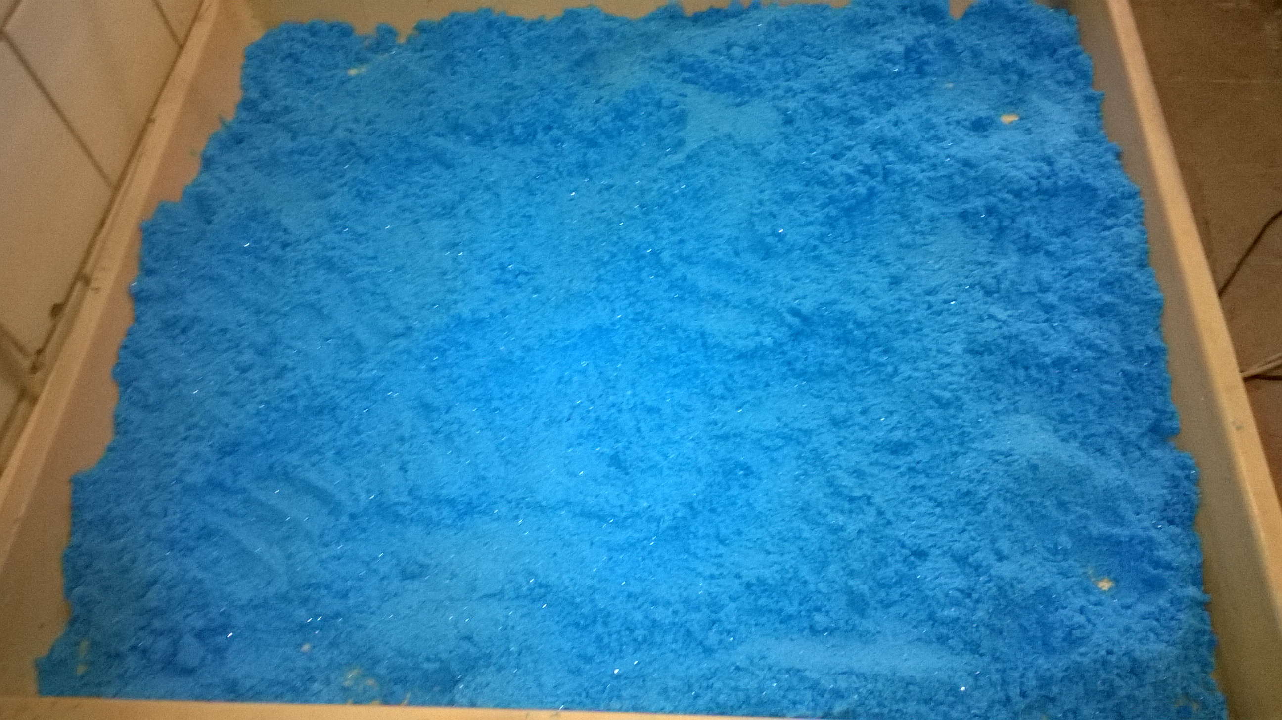

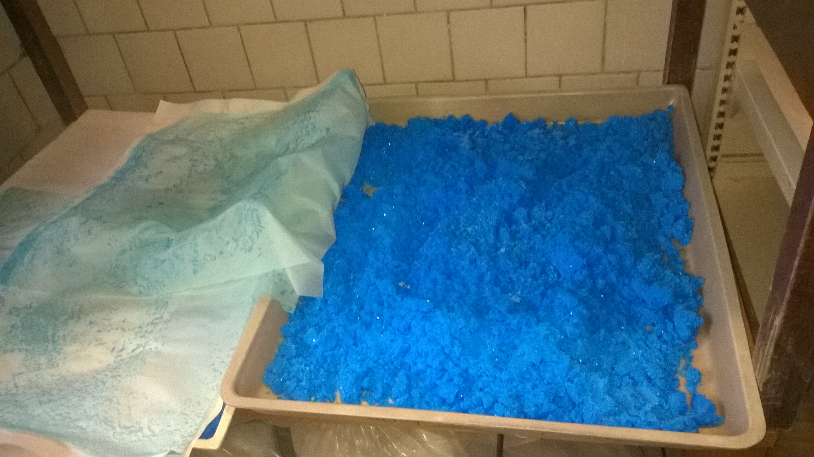

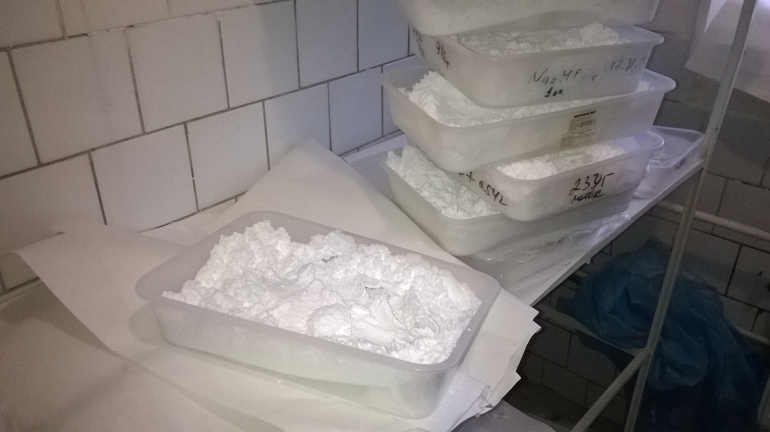

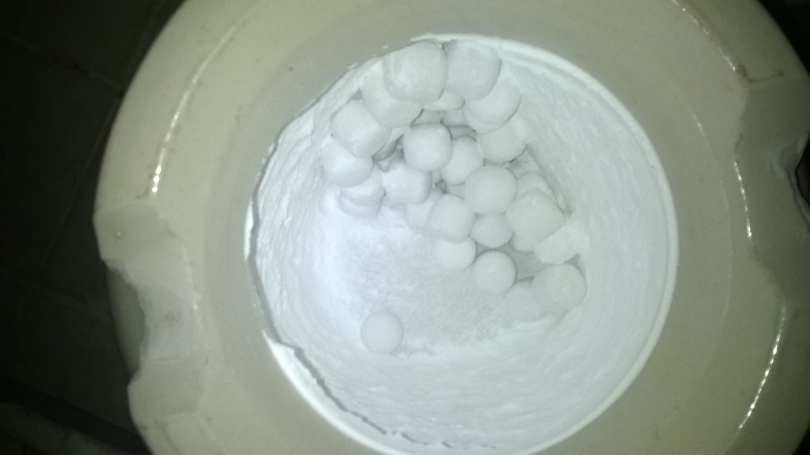

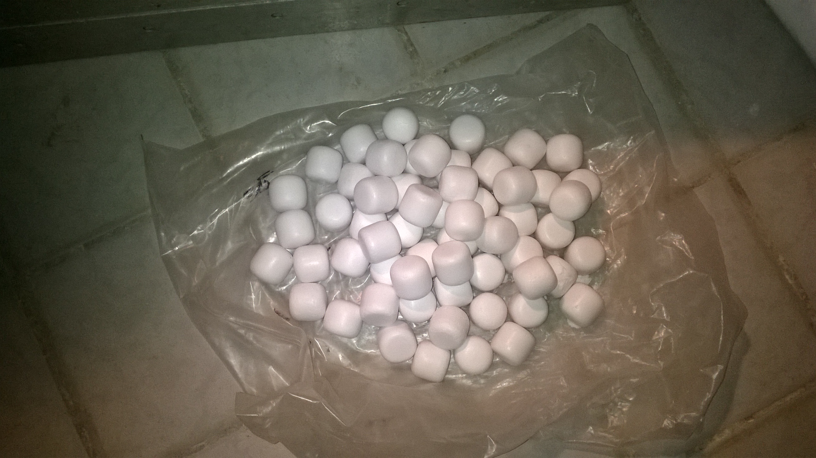

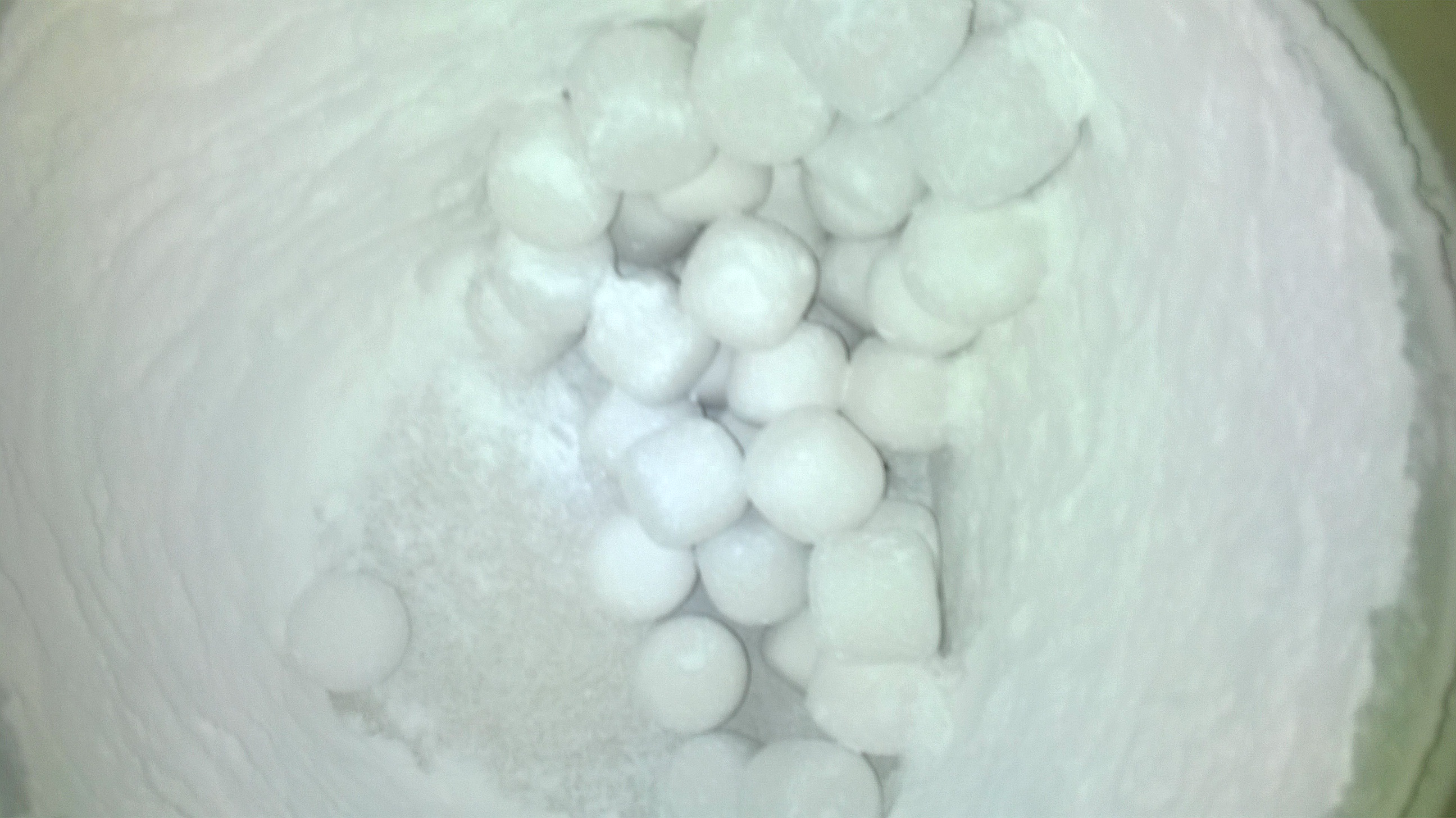

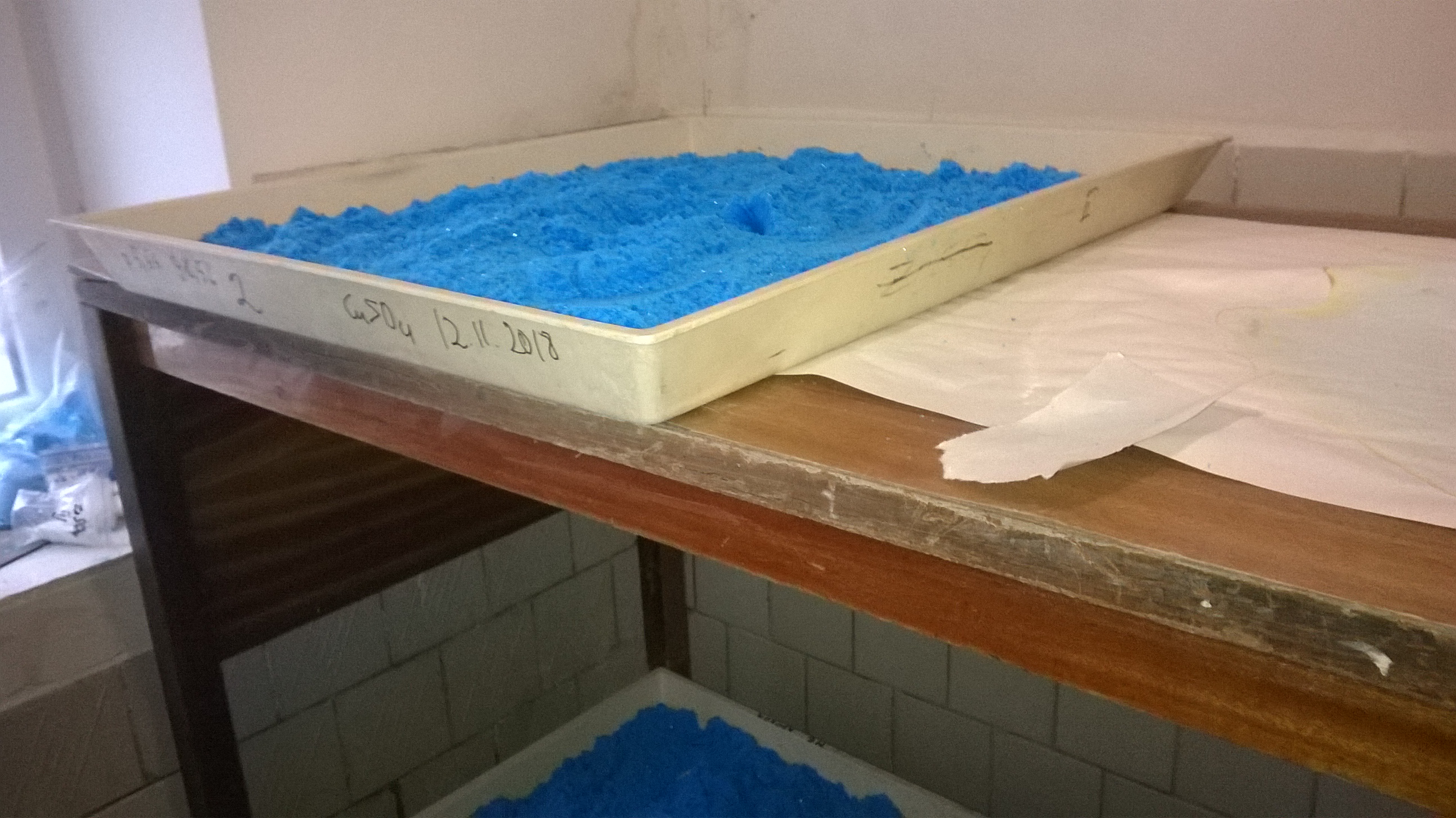

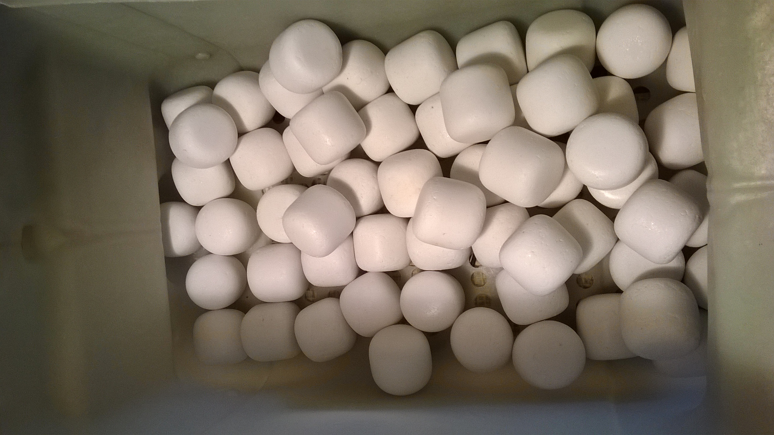

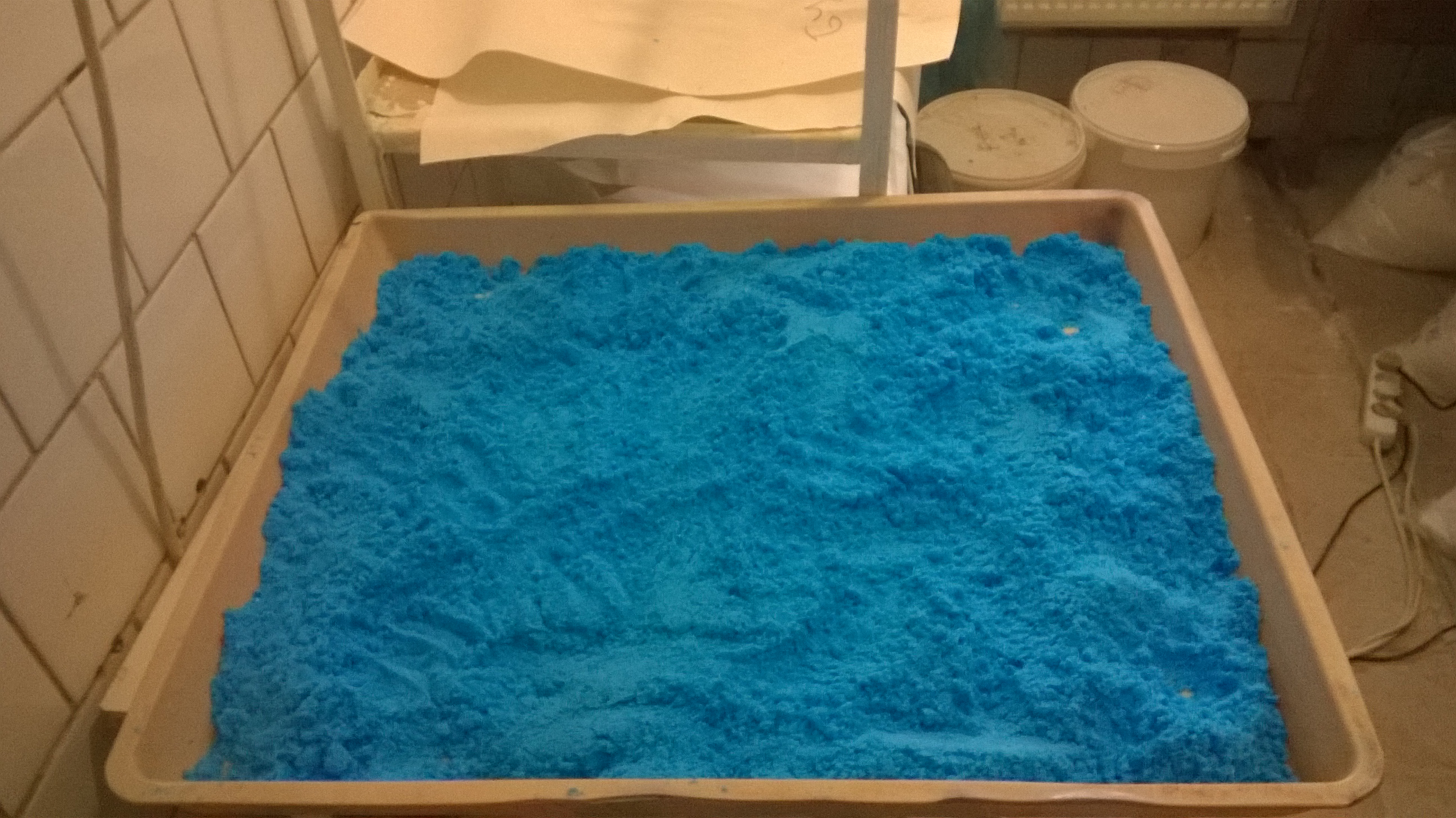

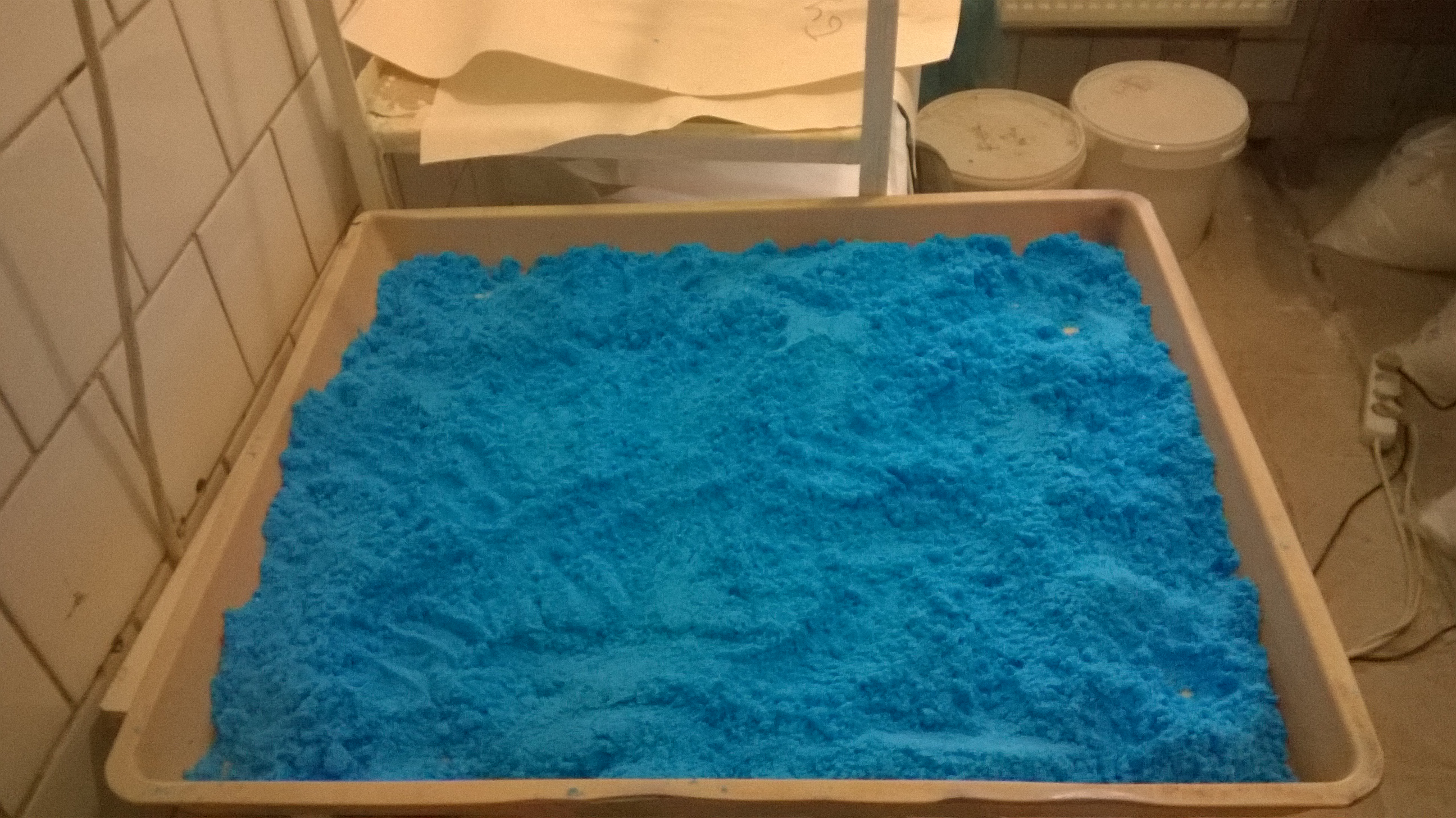

Пошел измельчать и перемешивать сульфат меди в лотках в комнате сушки:

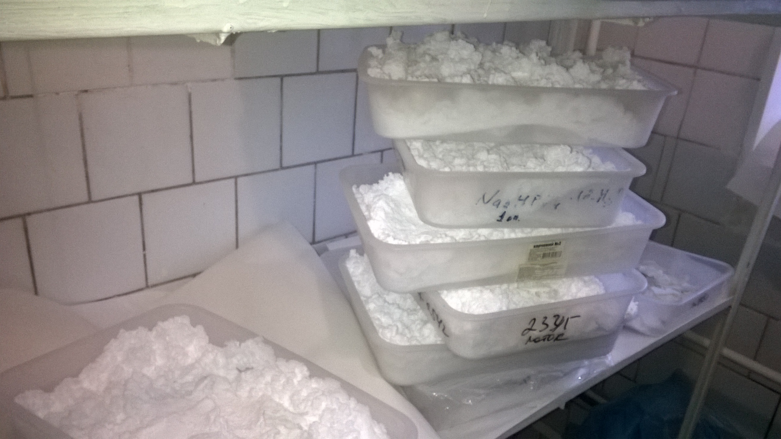

Зашел шеф. Сообщил ему новость, что фосфаты калия в разных ведрах оказались разными, но можно попробовать перевести их в один. Нужно едкое кали и фосфорная кислота (если случайно промахнусь). Шеф сказал посчитать, сколько нужно реагентов. Посчитал из допущения, что вся смесь фосфатов - KH2PO4 (чтобы хватило с гарантией).

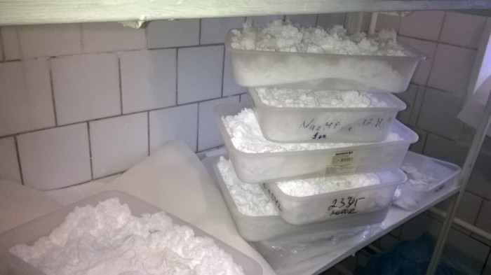

Пока перемешивал сульфат меди, шеф заметил, что под ним стоят лотки с фосфатом натрия - разумеется, нельзя, чтобы туда попала медь: этот фосфат нужно размолоть.
Шеф пообещал принести едкое кали и фосфорную, чтобы я довел до ума фосфат калия, но вместо этого принес... уротропин, чтобы я его размолол на шаровой мельнице. Такие штуки я видел, но сам не пользовался. Он показал как загружать и включать, дальше - я сам. И барабан, и "шары" - фарфоровые.

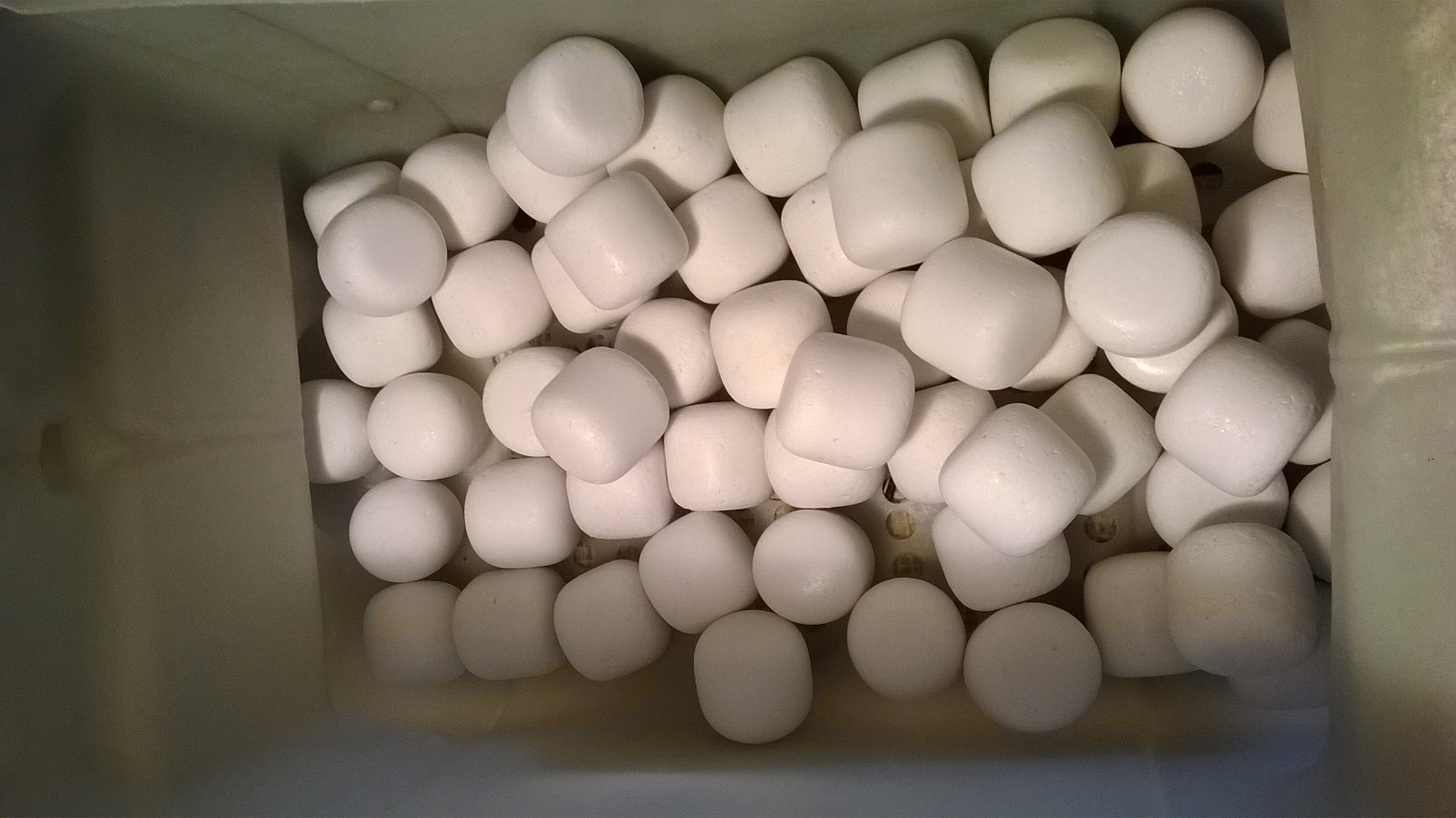

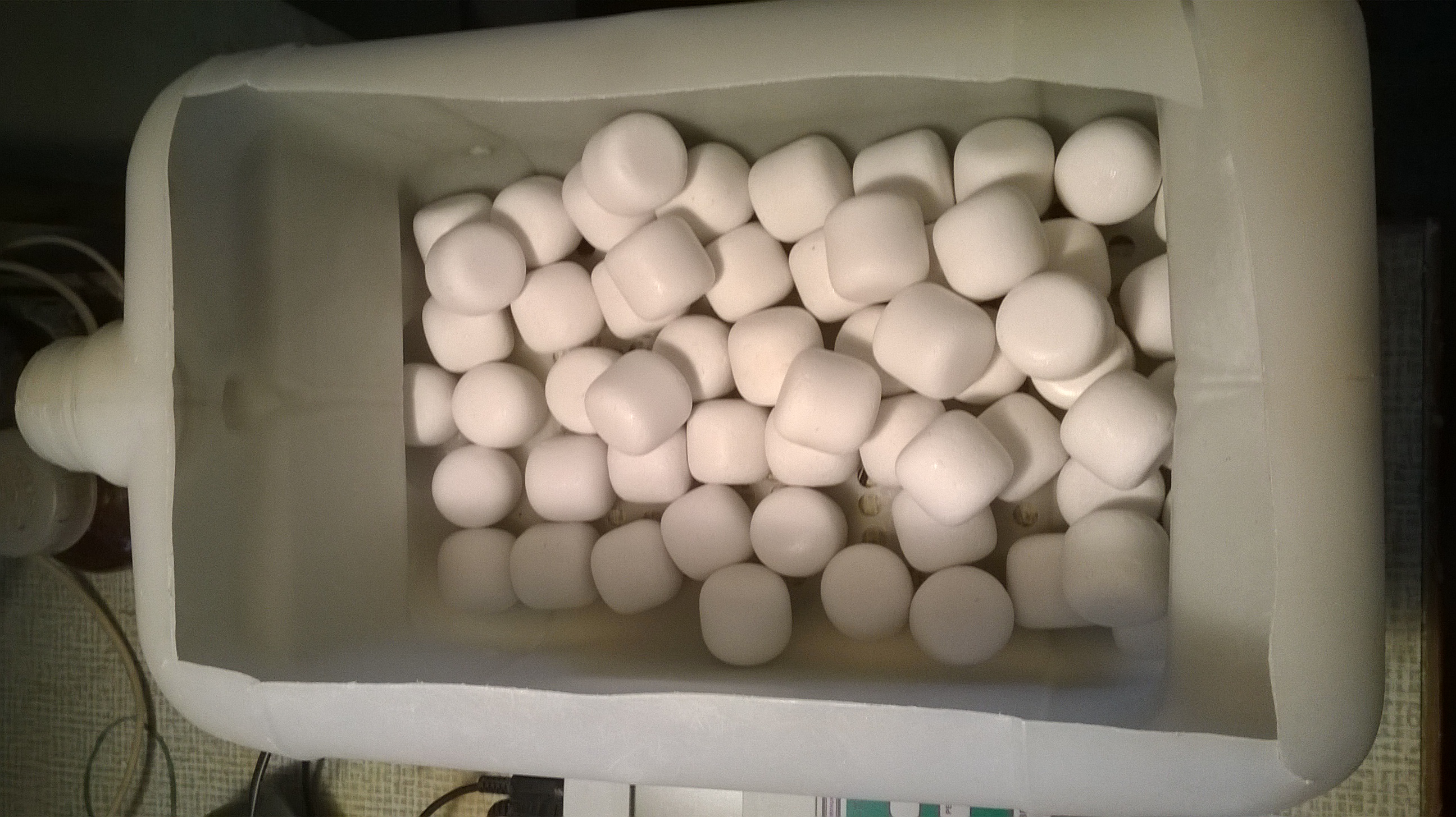

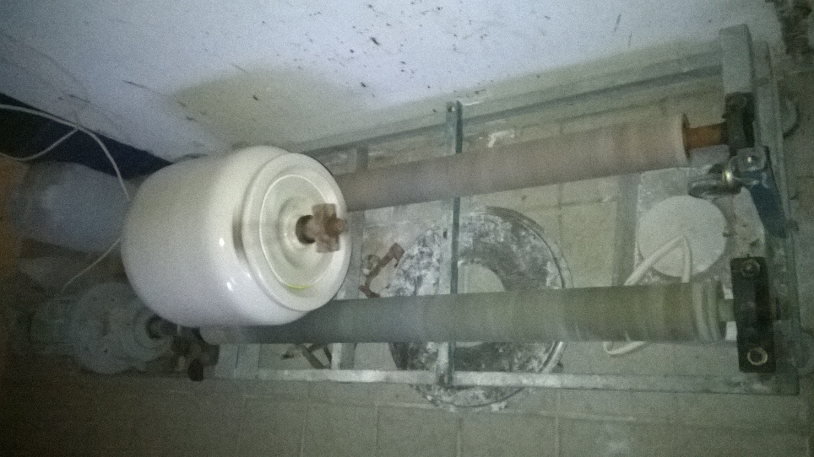

Ставишь на вращающиеся валки, обороты выставляешь так, чтобы был слышен стук шаров. Два часа - помол, потом выключаешь, разбираешь барабан и просеиваешь содержимое через сито в мешок. Сито сделано из пластиковой канистры. Шары - в сторону. Крупные куски, которые не размололись, я тут же разбивал массивным фарфоровым пестиком.
File comment: Уротропин - после помола в барабане

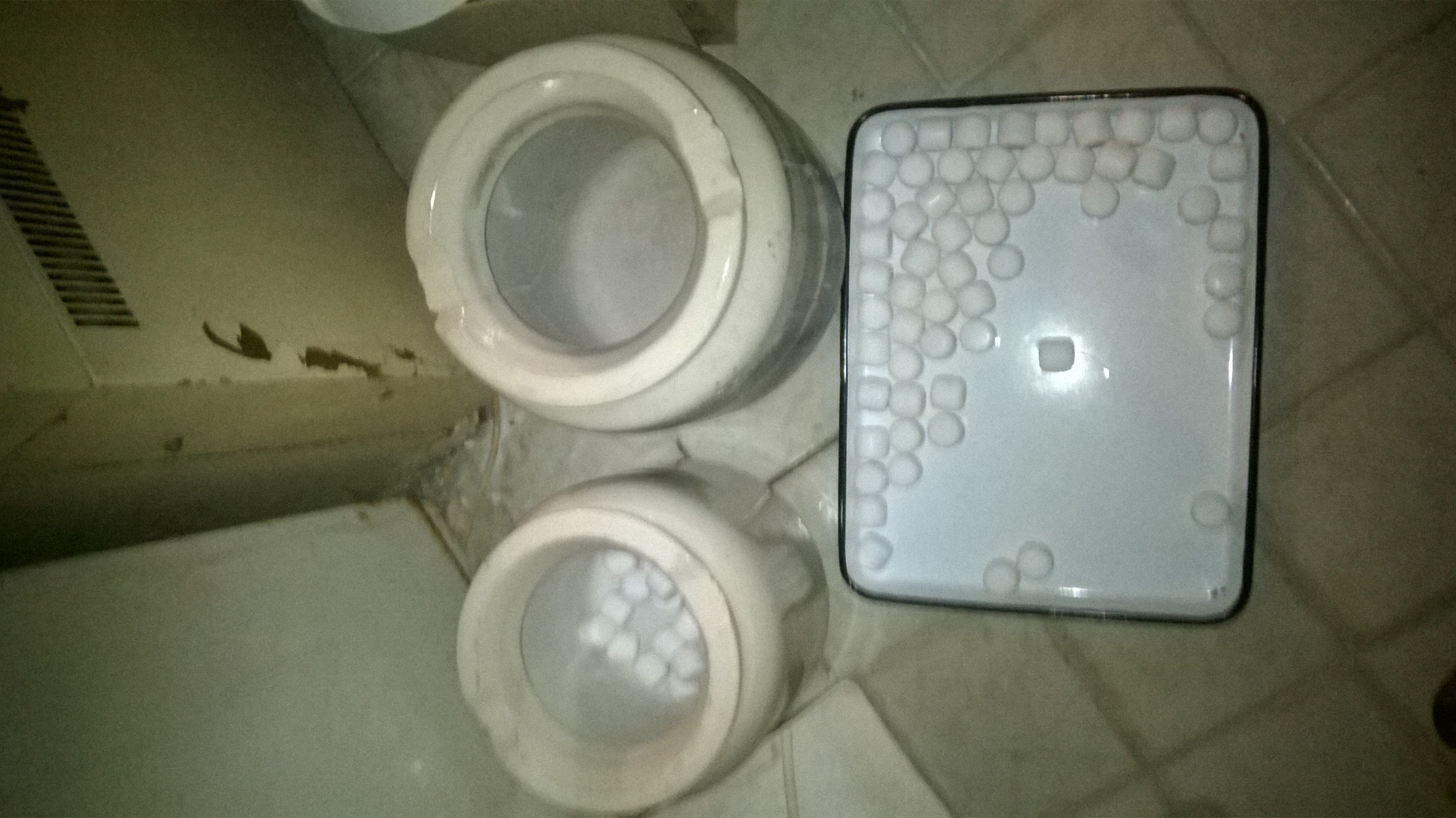

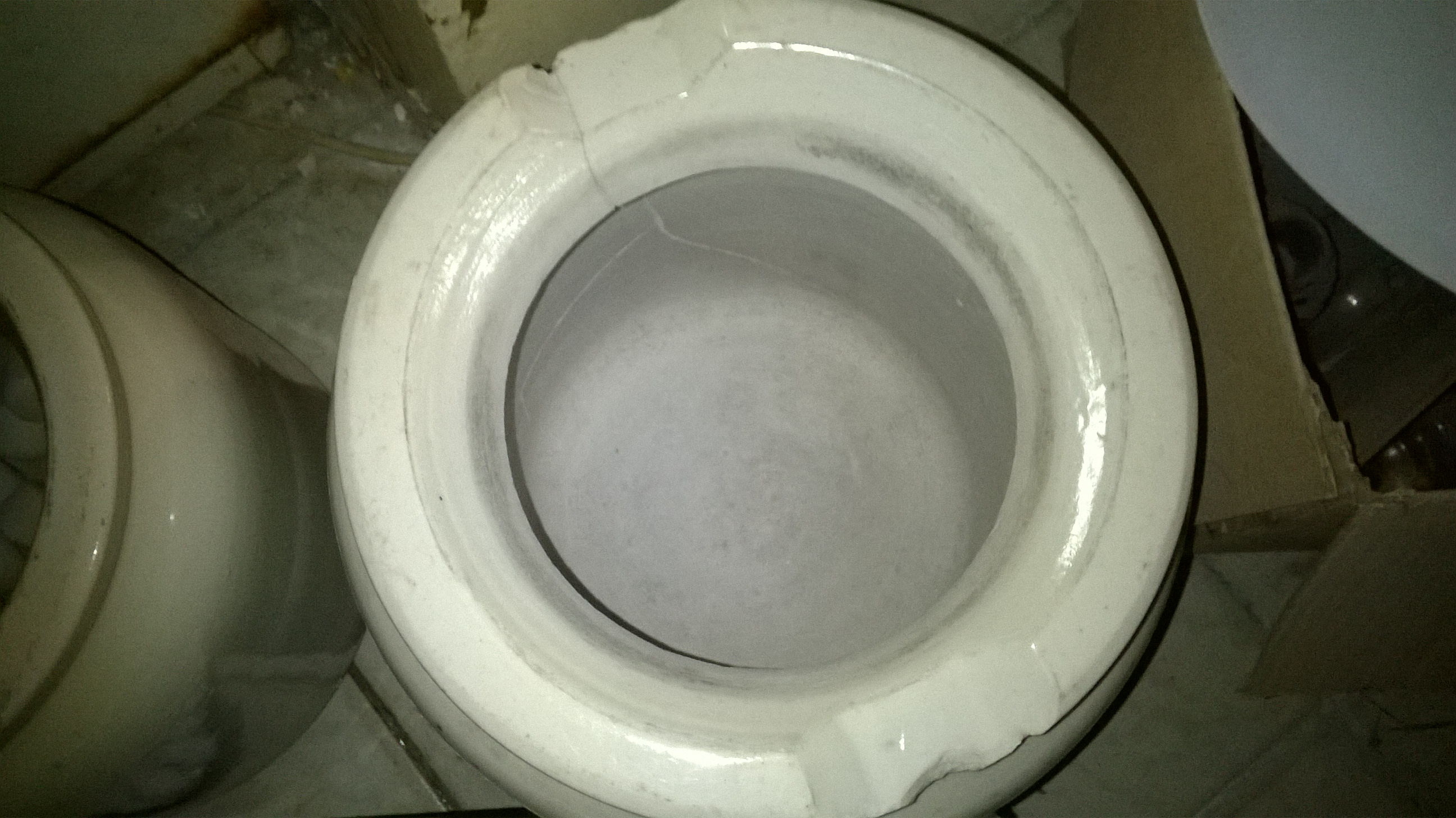

Было еще 2 барабана с шарами, которые он поручил мне отмыть от фосфата - для этого пришлось его отбивать толстой тефлоновой палочкой, поскольку горячая вода не помогала. Некоторые куски фосфата были такими твердыми и крупными, что я перепутал их со стершимися шарами. Разобрался не сразу.
Барабаны отмыл и высушил в сушильном шкафу.

Потом еще размолол фосфат - в одном из отмытых барабанов. Фосфат оказался вспученным - барабан был полный, но в процессе помола шары впрессовали его в стенки.
