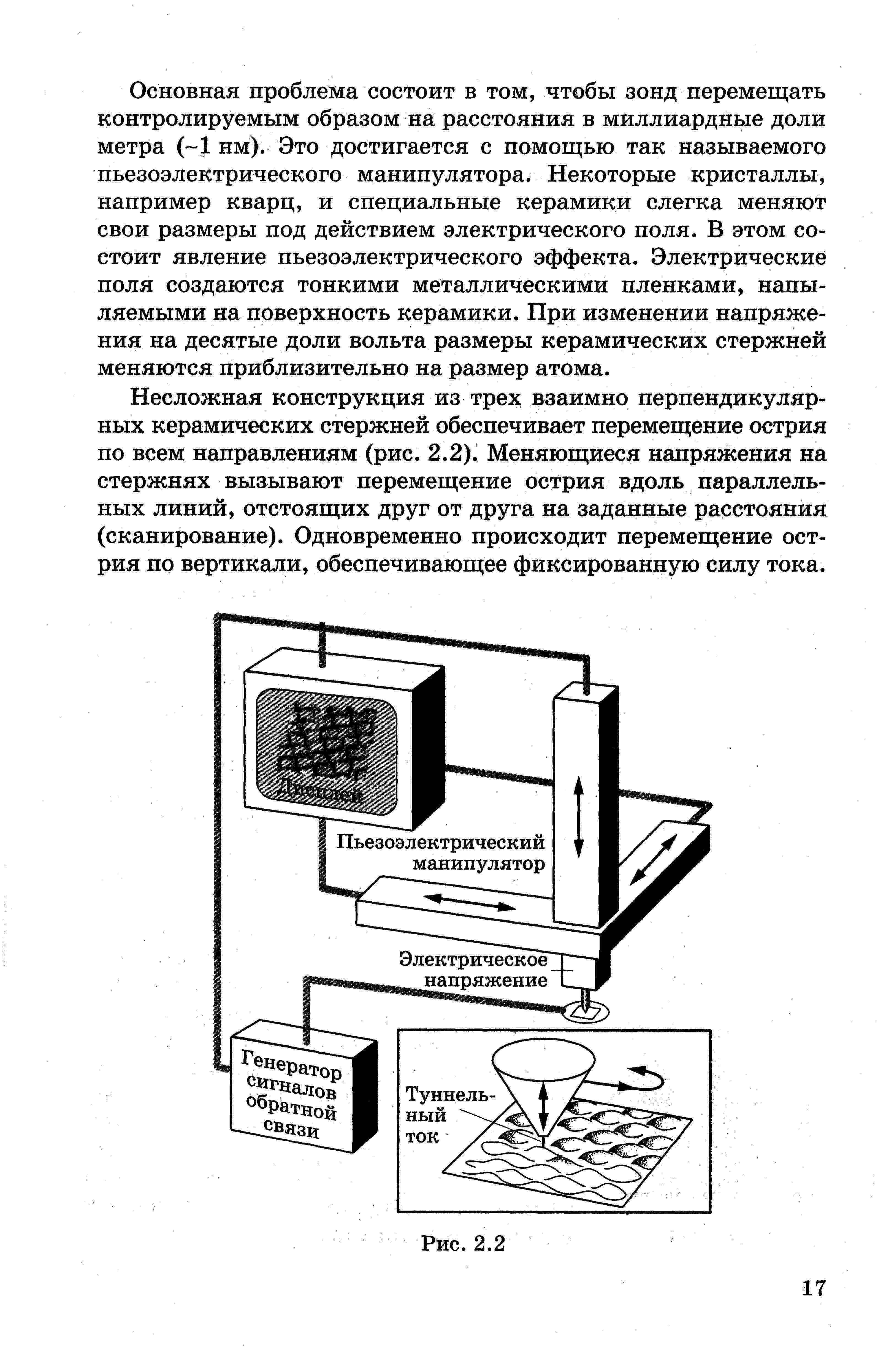

Отрывок из учебника по физике (Г. Я. Мякишев, А. З. Синяков. Физика. Молекулярная физика, термодинамика. 10 класс)
PostPosted: 31 May 2011 12:06
Joined: 14 Sep 2010 15:17
Posts: 234
Location: Пермь
Благодарю, вполне доходчиво, суть идеи ясна, только, что 10 класс, что 2 курс :an: некоторые практические детали мне кажутся чем-то на грани фантастики, например как создать остриё из одного атома или как эти 30 атомов ксенона тупо не потерять среди 10>15, как можно отличить разные атомы(ток там что ли разный возникает).
