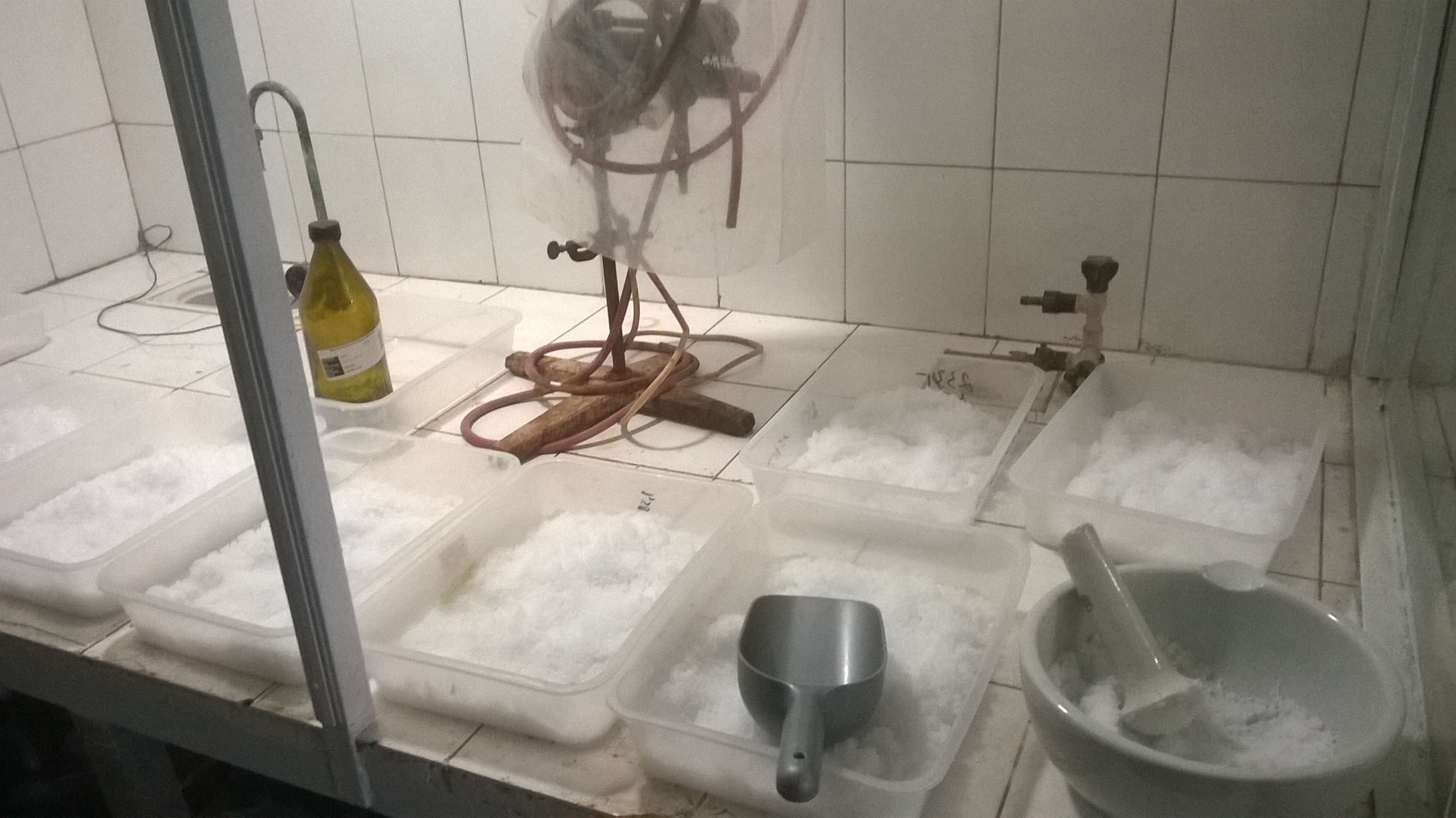

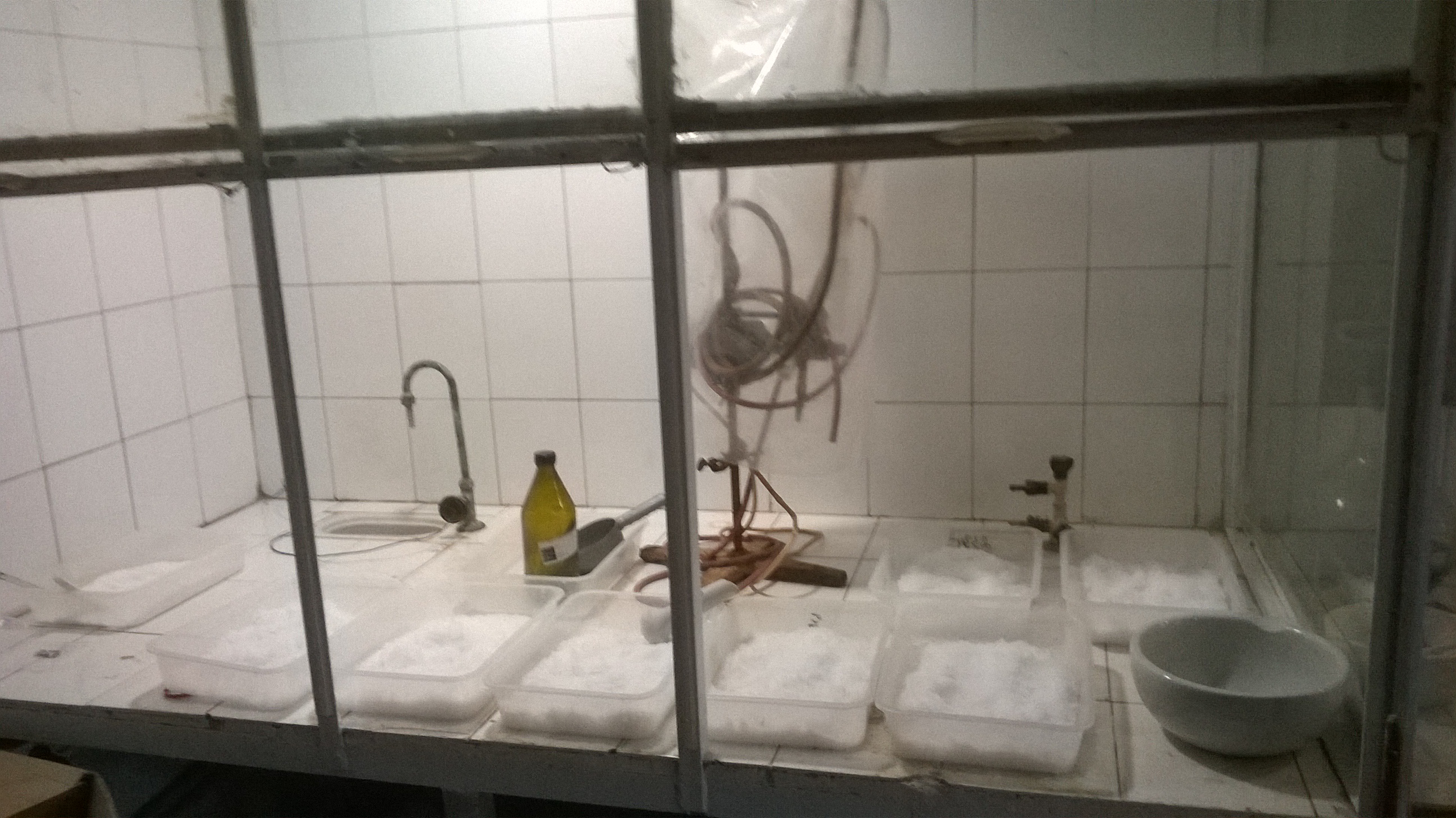

Сульфат меди сдал. Причем пришлось мешать между собой 3 партии в 2 лотках, одну из них - молоть в шаровой мельнице и все это - день оббрызгивать дистиллятом из пульвиризатора (постоянно перемешивая). Количество воды - не произвольное, а рассчитанное исходя из:
1 содержания основного вещества 101.8%
2 ориентировочной массы партии
3 интуитивной поправки на механические потери (капли мимо лотка).

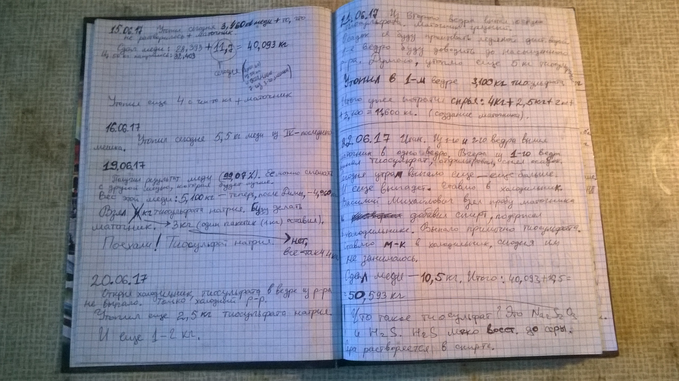

В рабочем журнале записал информацию для тех, кто придет на мое место - относительно того, как тут платят зарплату.

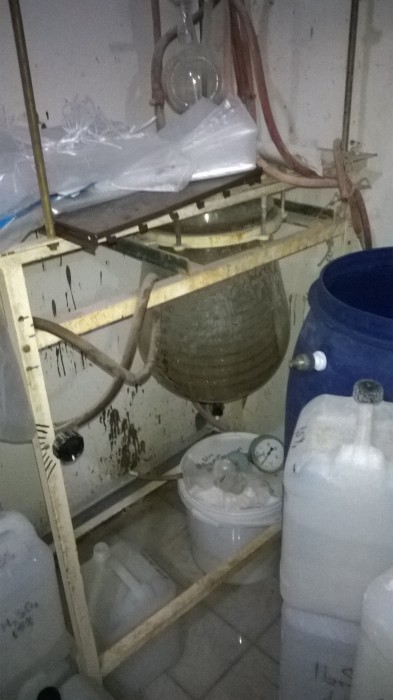

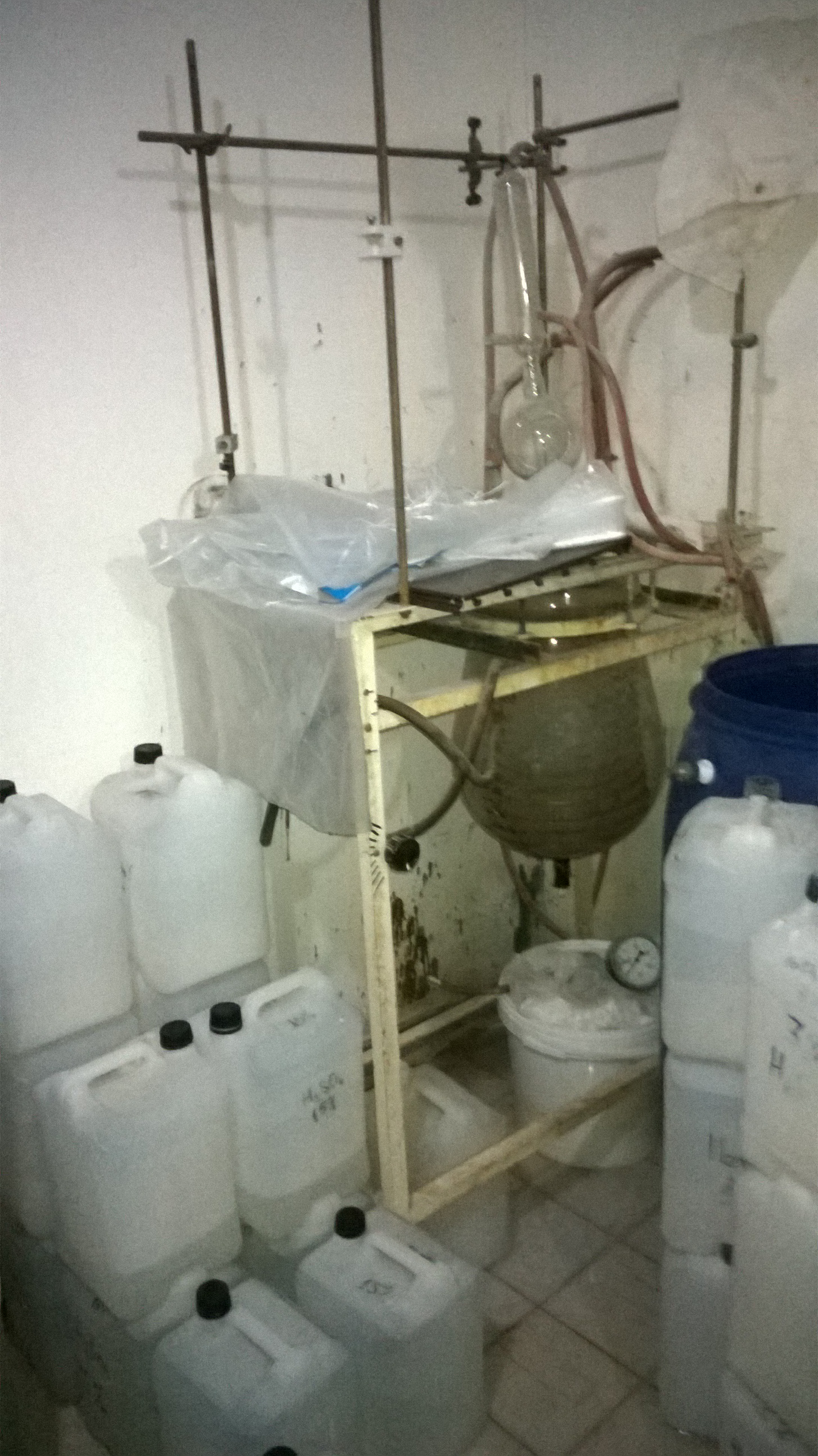

Потом, наконец, посмотрел записи моего предшественника (правда, не непосредственного - он работал здесь год назад). Думал, я здесь один такой приколист, оказалось - нет: у него тоже хррошее чувство юмора. Записей про ЗП пока не нашел, но его подход к ведению технологического журнала мне понравился. Кстати, он тоже мешал пересушенные и недосушенные партии медного купороса.

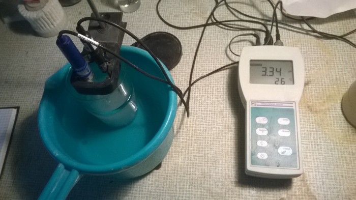

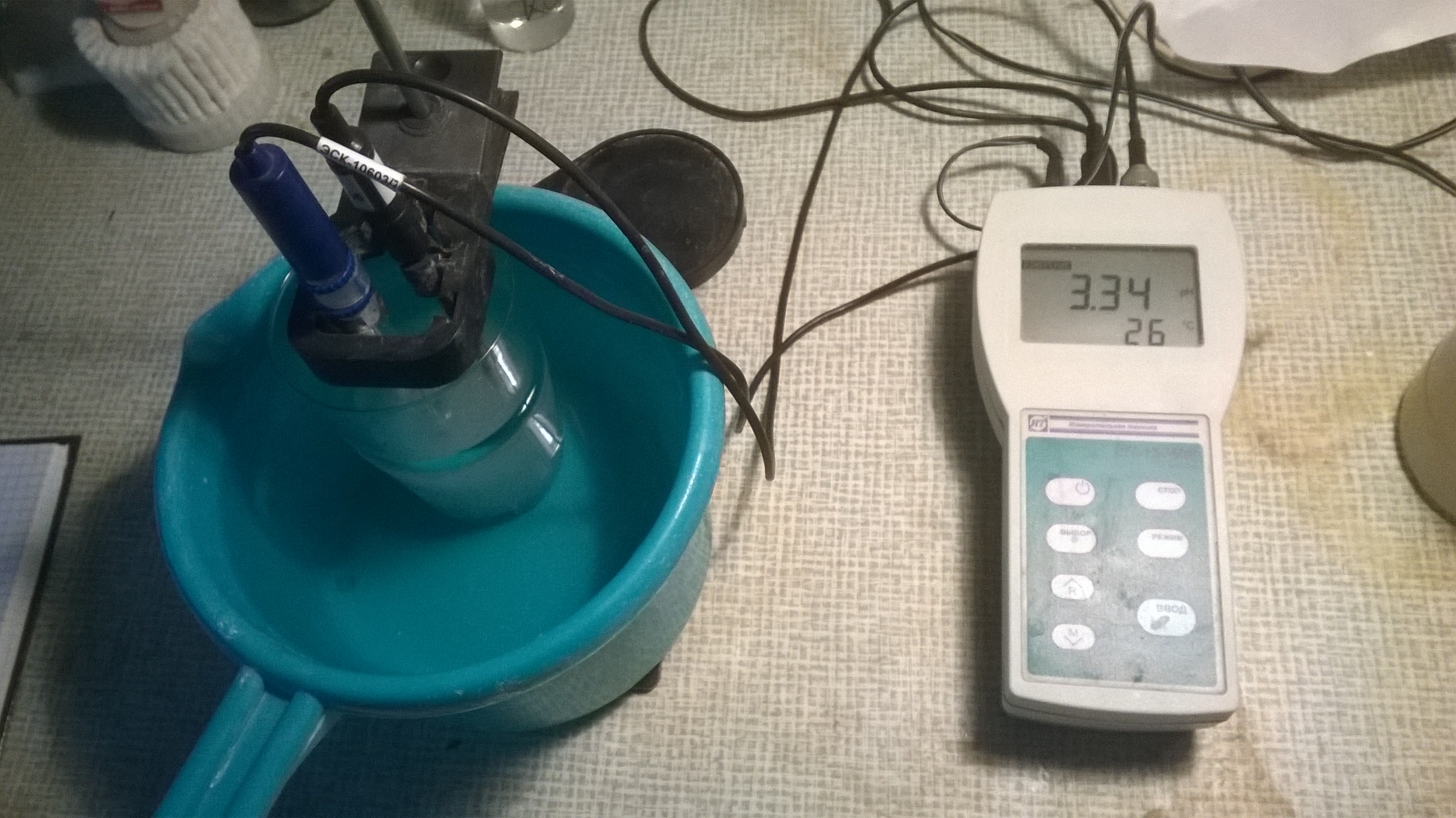

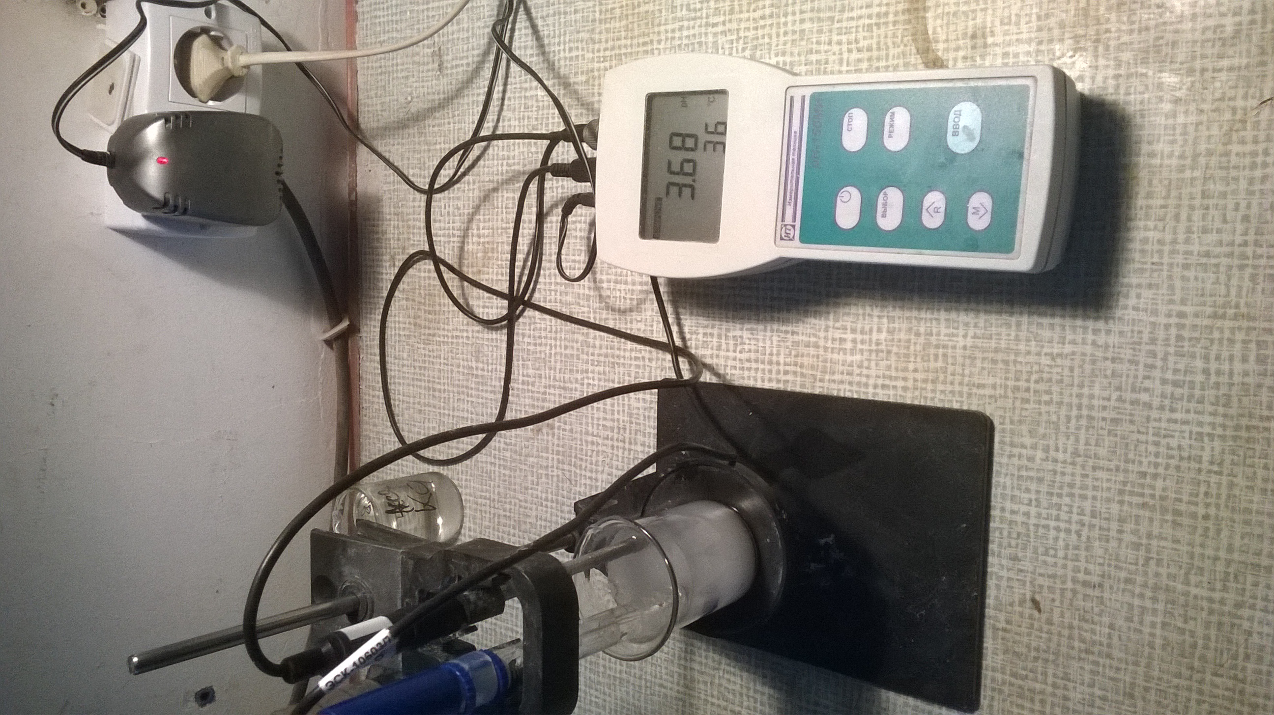

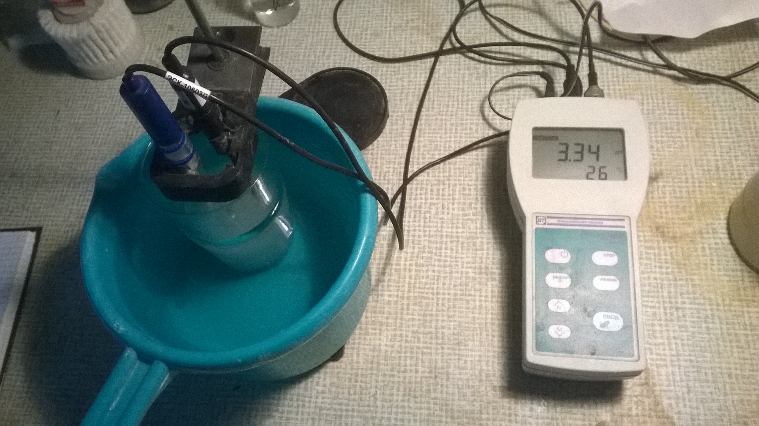

В первый раз установил конечное рН маточника =3.35, оставил все в лотках, которые замерзли в неотапливаемом помещении, профильтровал, долго сушил, отдал на анализ. Контроль рН раствора полученного дигидрофосфата дал аж 5.2 при норме 4.2-4.5.
Кстати, померил рН самого отфильтрованного маточника - 4.53 (а сначала было - 3.35). Вообще измерение рН маточника выглядят комично, поскольку по методике требуется охлаждение до 25С - при этом почти весь раствор схватывается в кристаллическую массу.

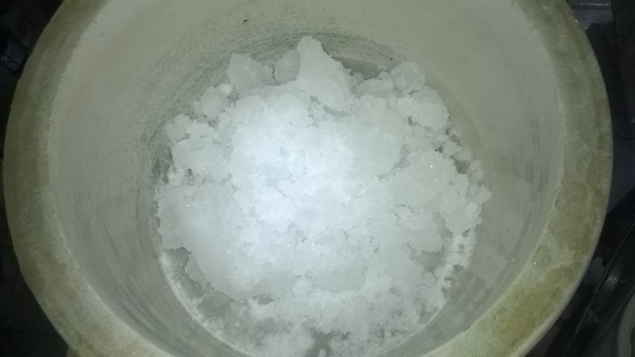

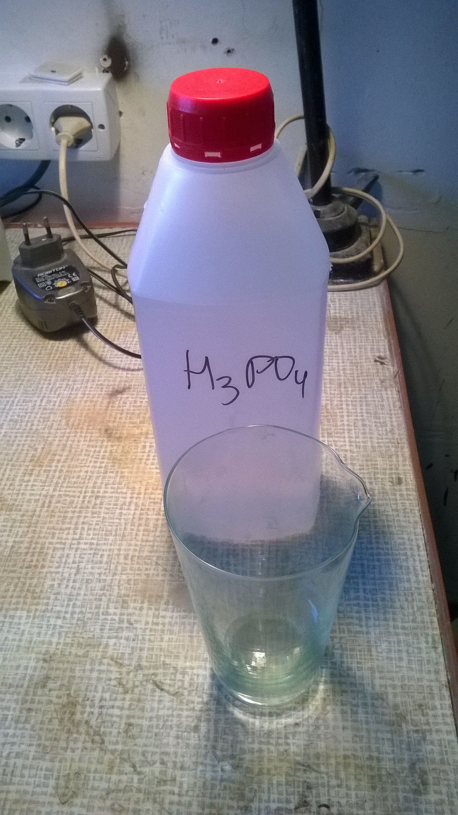

И, кстати, фосфорная кислота - не плавиковая, но она тоже разрушает стекло. Ее можно хранить в стеклянной бутылке, - просто на стенках потом будут потеки, как от щелочи. Но стеклянный электрод в фосфорной кислоте - дело другое.

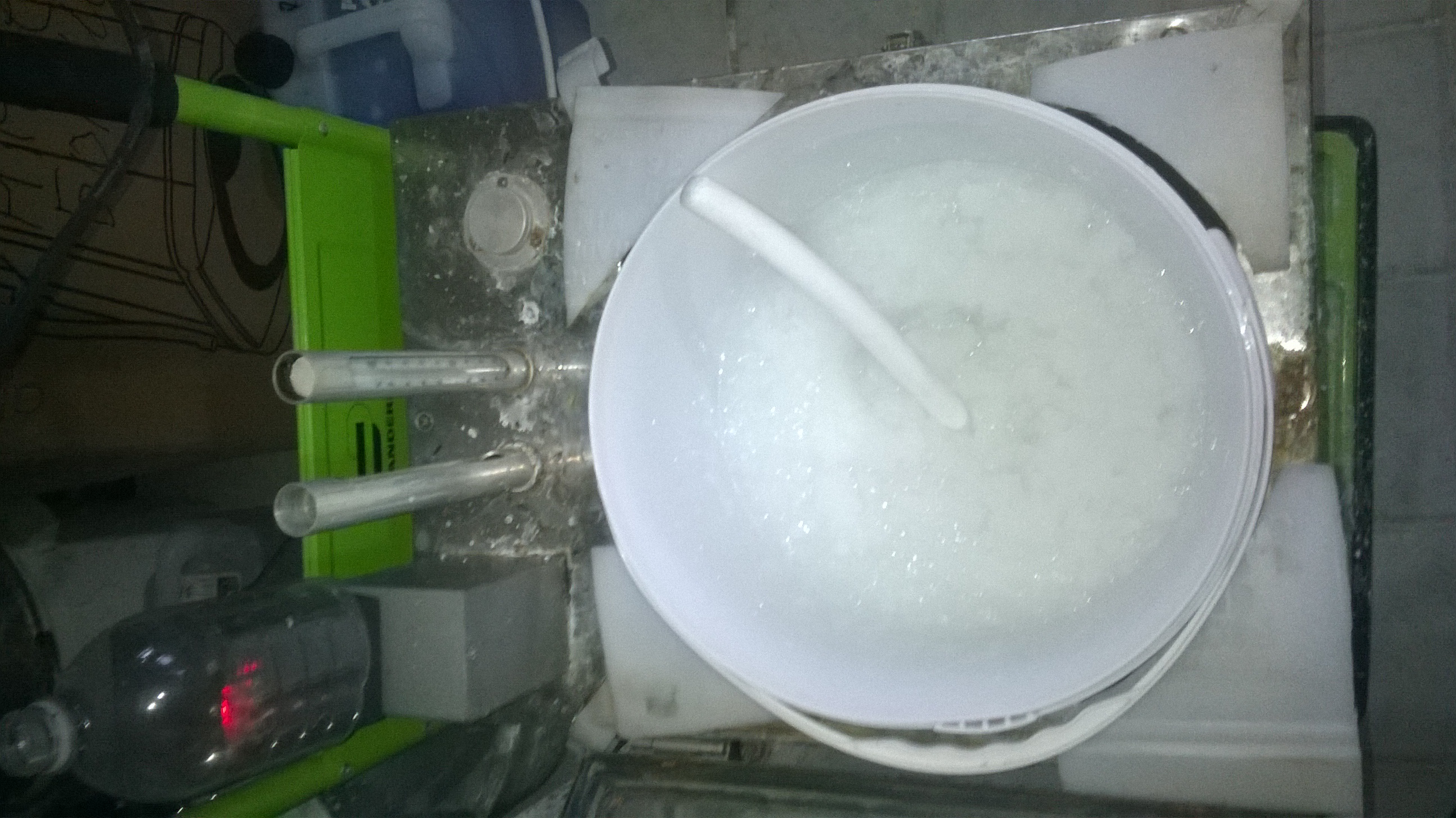

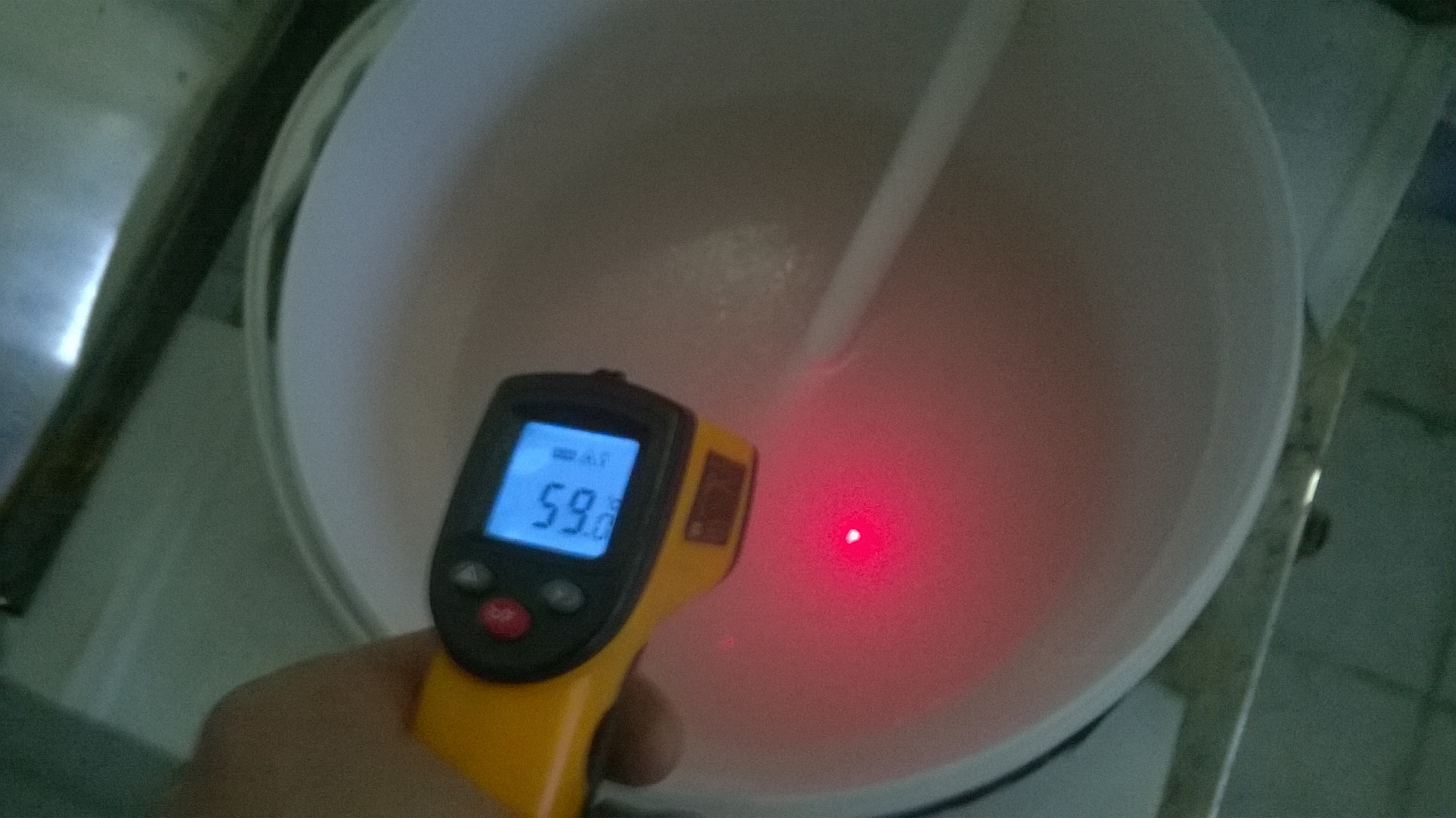

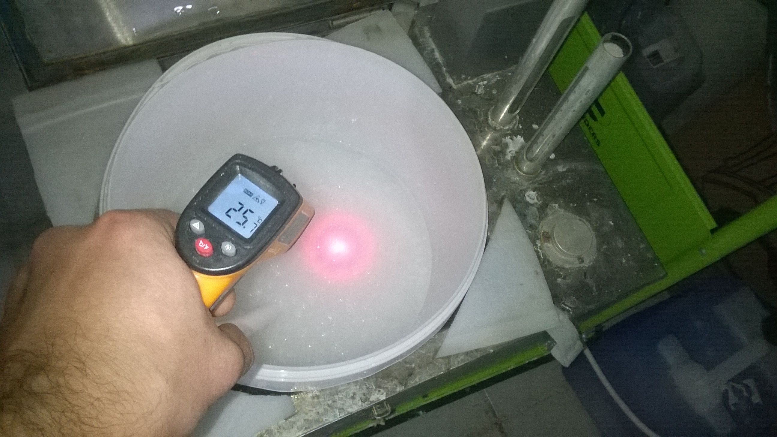

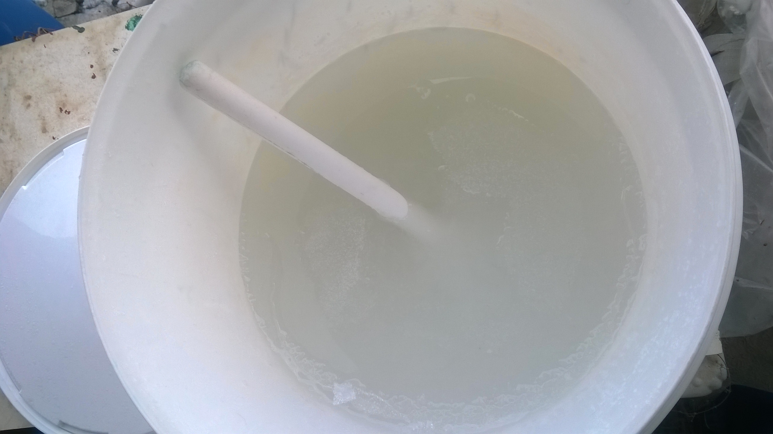

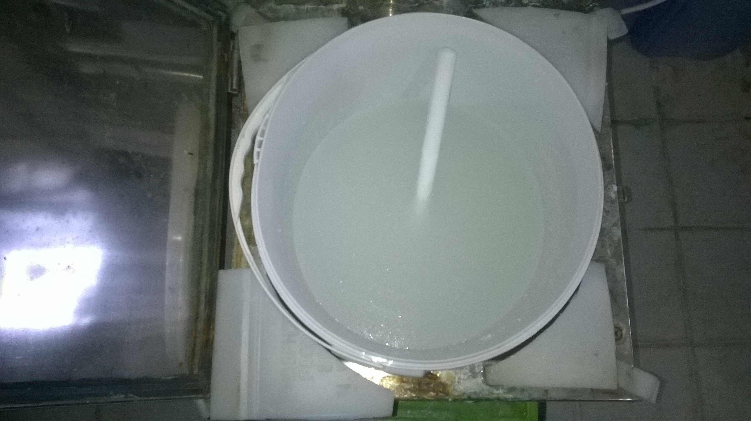

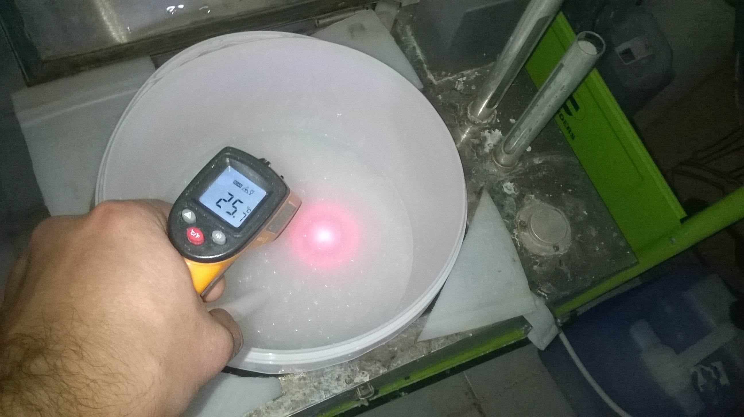

Мешал фторопластовой палкой, температуру проверял пирометром.

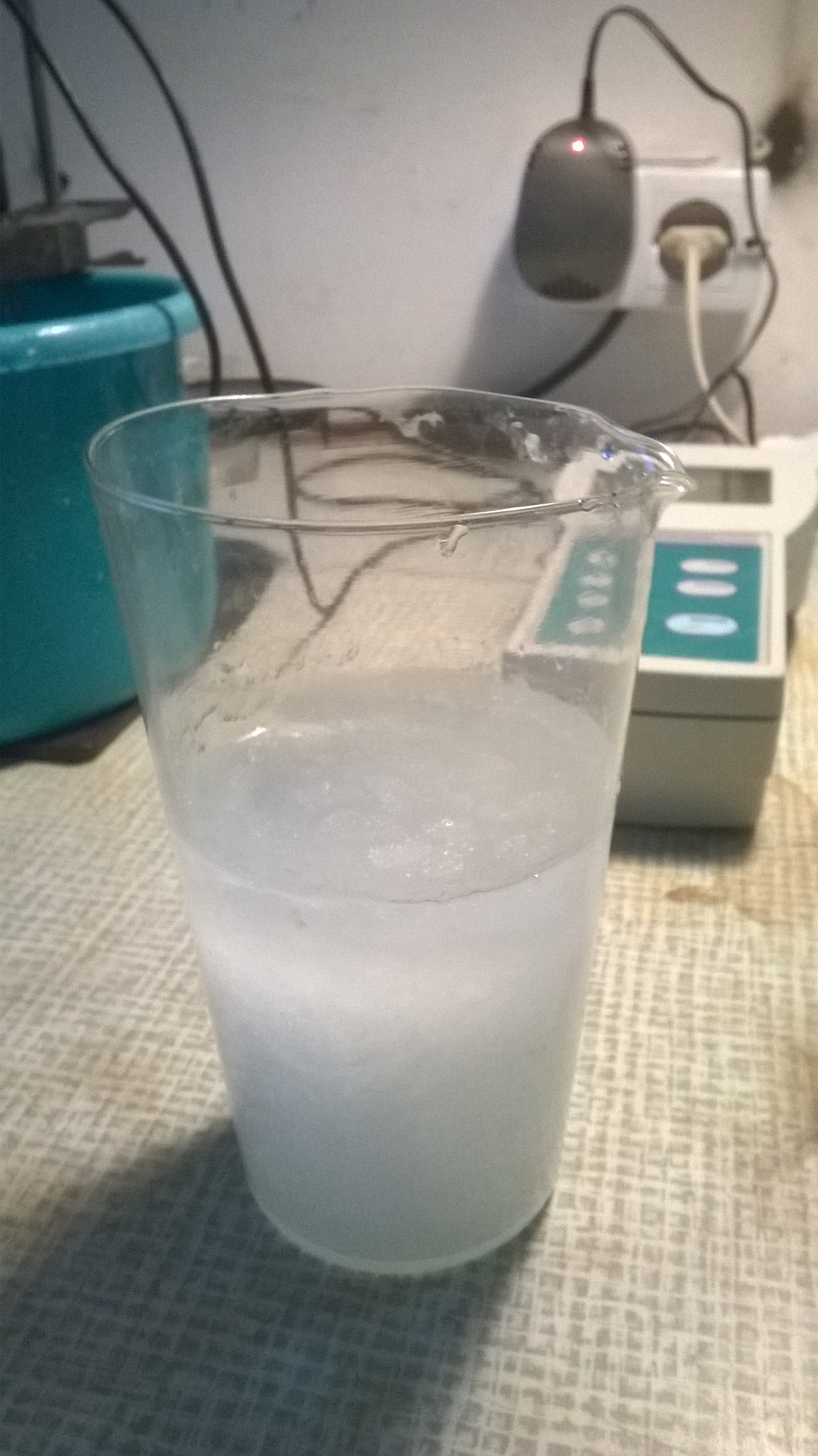

Изначально жидкости было мало, твердой фазы - много. Понадобился нагрев примерно до 60С, чтобы большинство твердого растворилось.

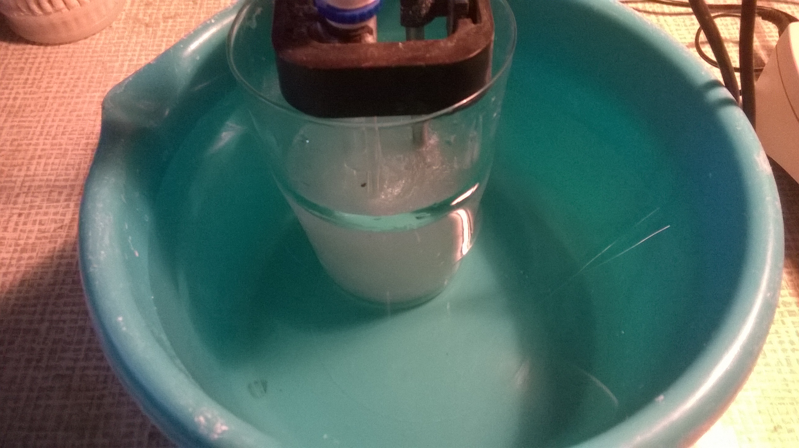

Потом - коррекция рН маточника фосфорной кислотой. По-прежнему надо, чтобы рН маточника после его охлаждения до 25С была в пределах 3.2-3.4.
Добавляешь кислоту в ведро с реакционной смесью, перемешиваешь, выдерживаешь, отбираешь пробу на рН-метр, охлаждаешь ее до 25С в ковшике с водой, заранее опустив в нее электроды. Сколько кислоты? - Нужно угадать. Сначала я добавил 380 г кислоты и 100 мл воды - получил рН=3.35 - в пределах, но методике я уже не верил, поэтому добавил еще 130 г кислоты - до рН=3.10 (т.е. сознательно опустил ниже допустимых по методике пределов).

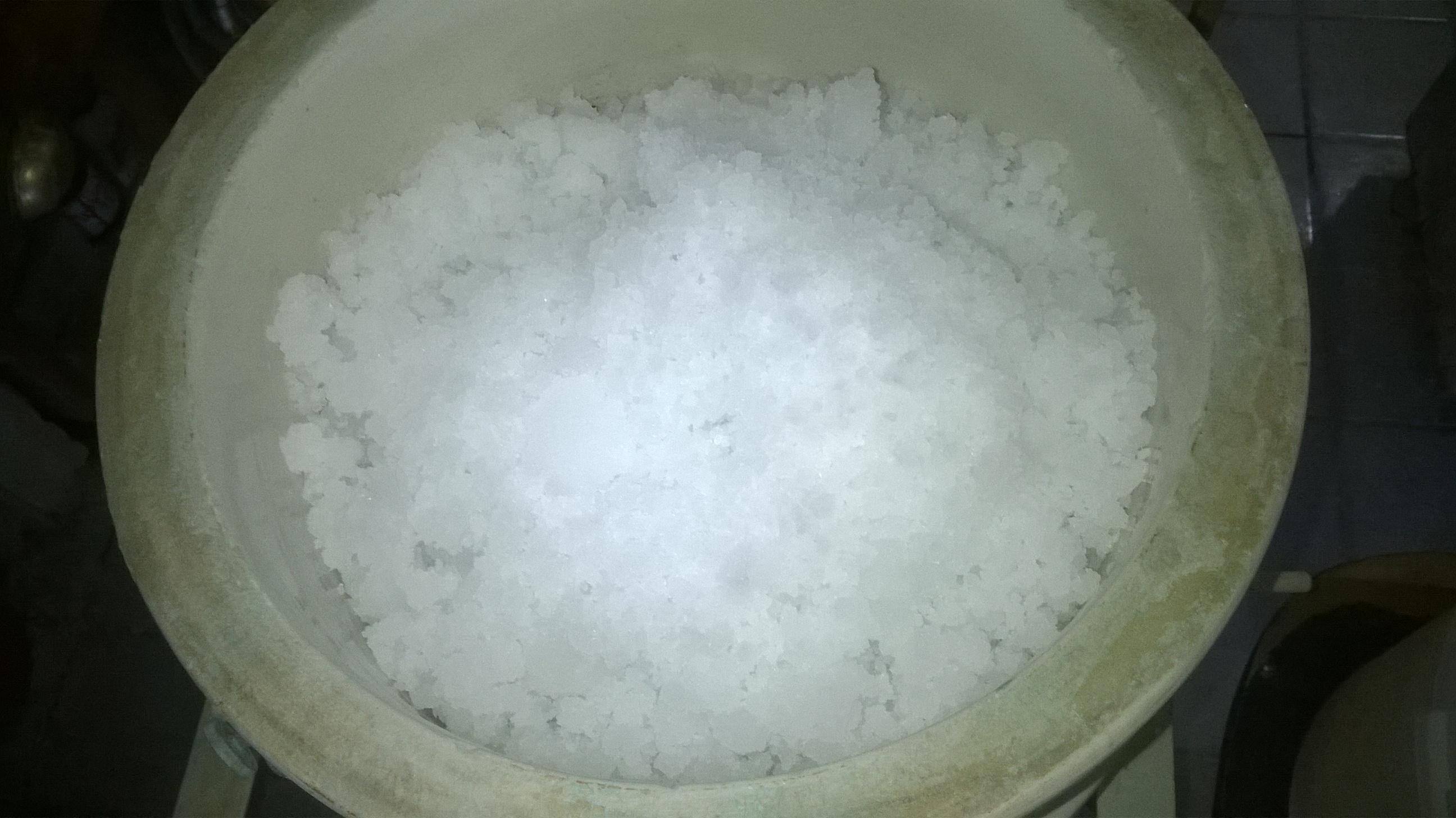

Утром нужно было отфильтровать небольшую пробу кристаллов, чуть подсушить и отдать на пробу по рН, но я был такой затурканный, что решил фильтровать все. Большая часть кристаллов не слиплась, но на дне кристаллы не просто слиплись - они спрессовались в твердую массу. Что смог - перенес на фильтр лопаткой

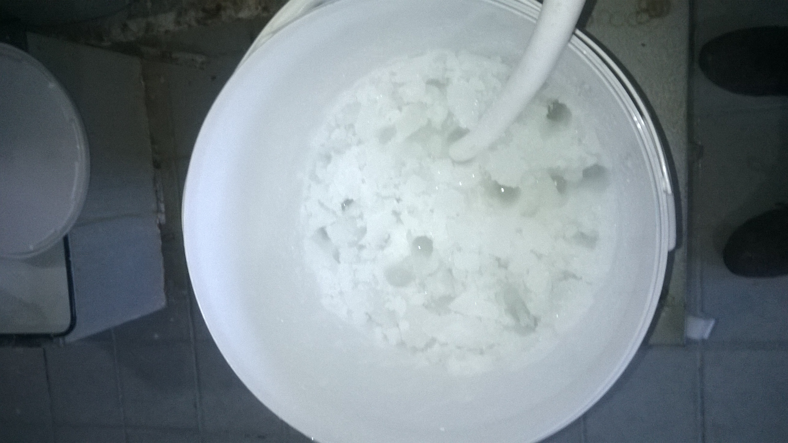

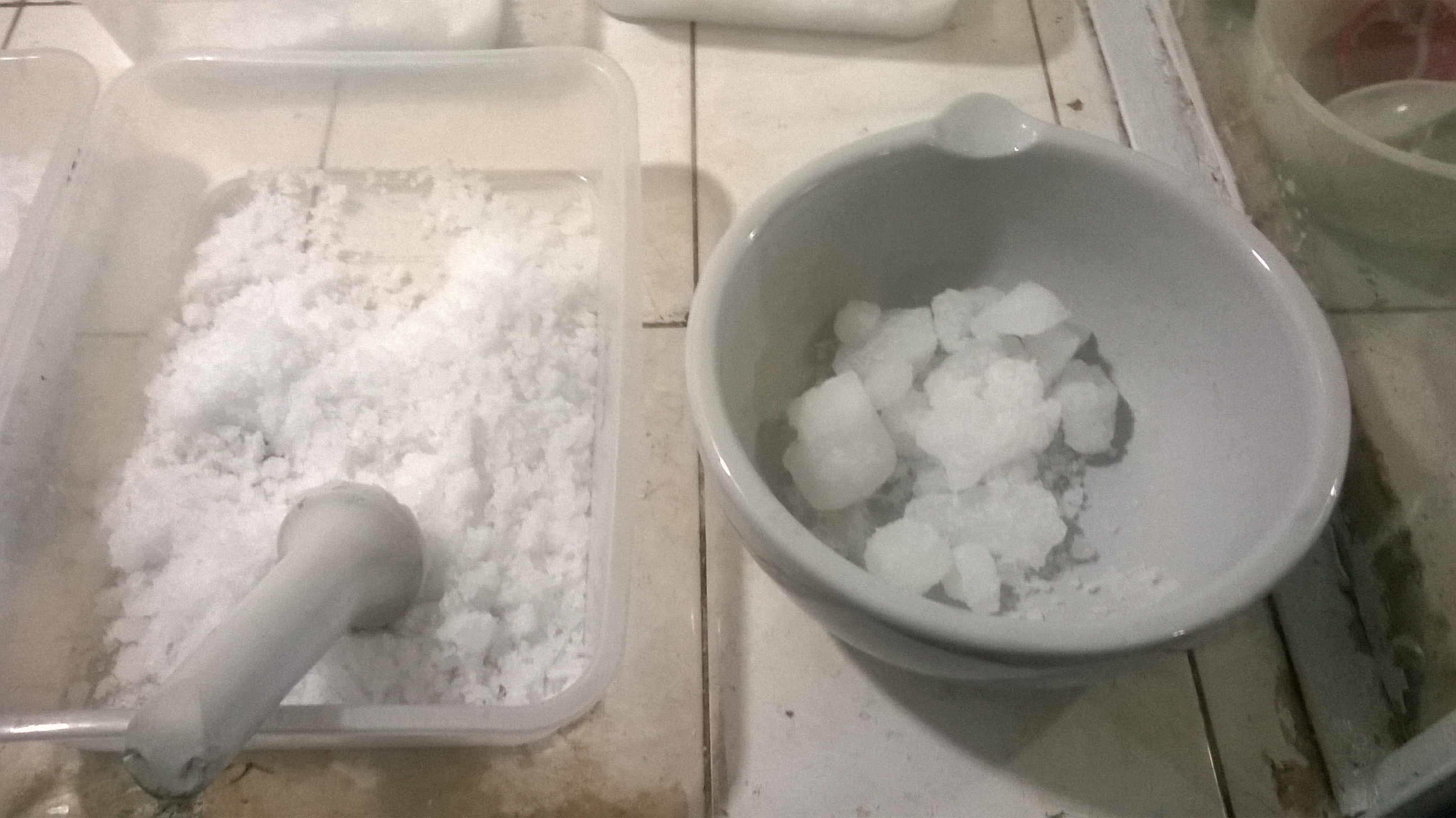

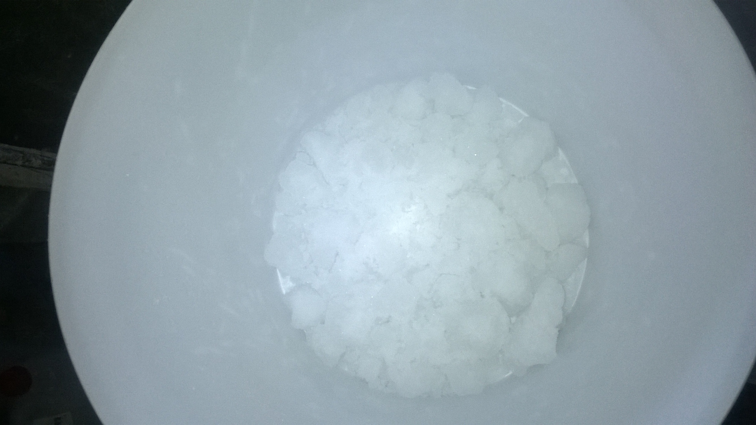

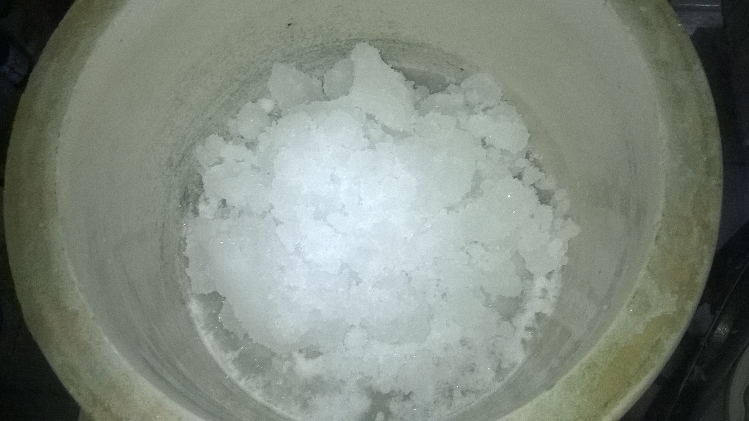

Но на дне ведра кристаллы слиплись в плотную массу, которая намертво пристала к ведру. Бил ее тефлоновой палкой, потом - стеклянной бутылкой - помогло лишь частично. Делу помогли удары ногой по дну и стенкам ведра (хорошо, что не разлетелось - оно пластмассовое).

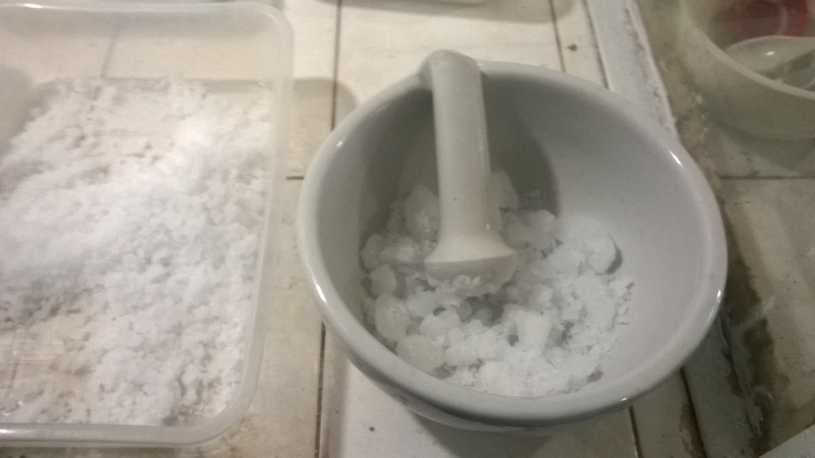

Эти порции кристаллов я даже не переносил на фильтр - маточник из них отпрессовался. Была другая проблема - как разбить крупные куски - "козлы" (термин из жаргона химиков-технологов: когда масса застыла комками или закристаллизовалась не там, где надо и все заблокировала; в таких случаях говорят: "масса закозлилась", "он сварил козла", "поймал козла" и т.п.).
Устал я бить козлов - сначала бутылкой в ведре, но куски летели по всей лаборатории и был риск разбить ведро. Потом взял пестик и орудовал в ступке.
Измельченный (или не требующий измельчения) продукт поместил в лотки и оставил до завтра.

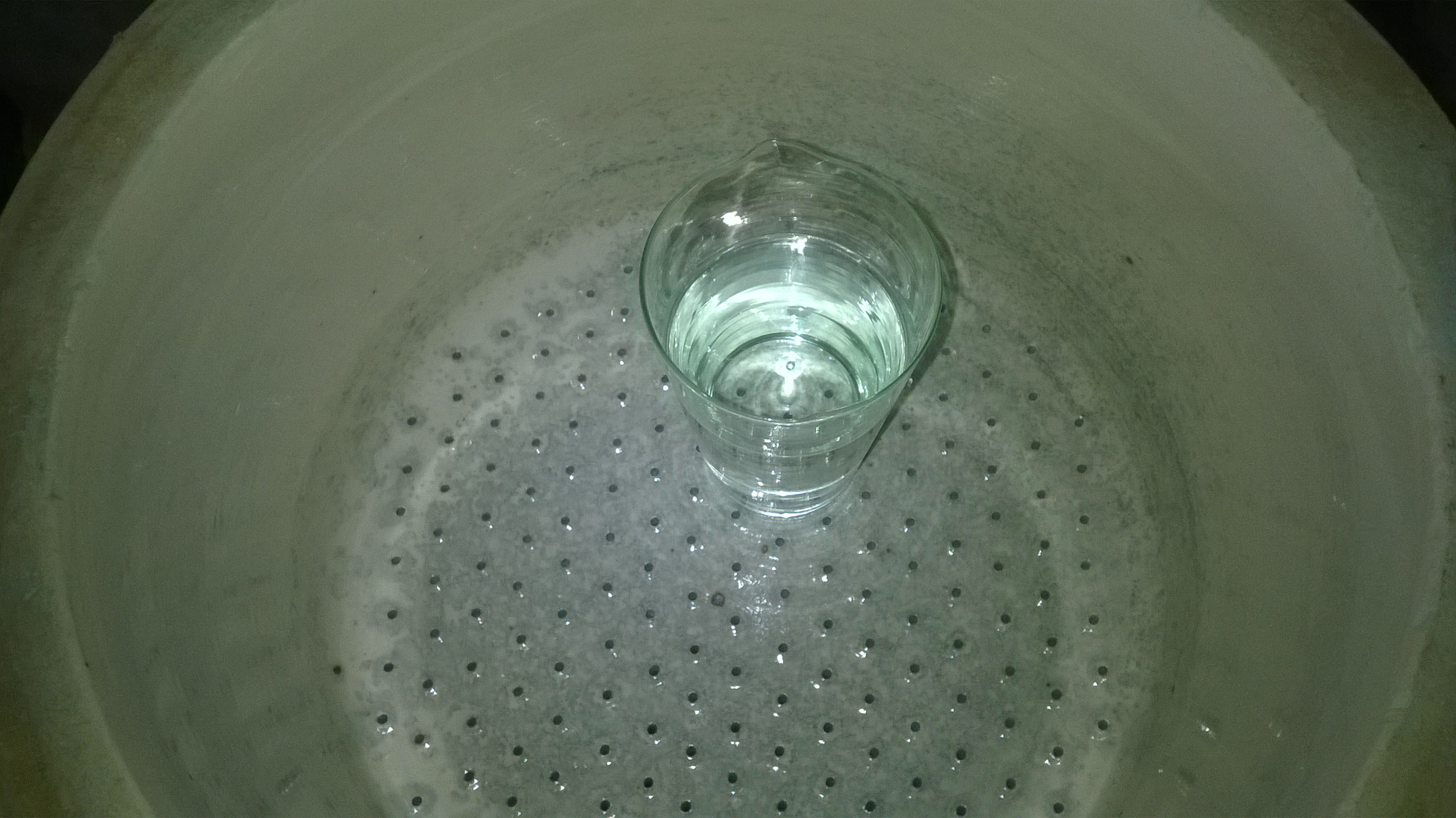

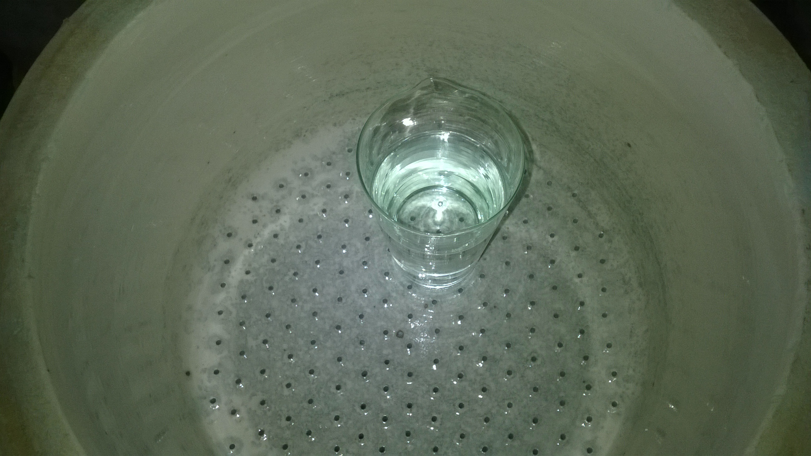

Маточник в фильтре:
На следующий день отнес фосфат на анализ. рН раствора - 4.65 (что на 0.15 выше нормы). Опять не получилось.
А я опасался, что рН будет слишком кислым (поскольку я дал слишком кислое рН маточника - сделал его кислее, чем по методике).
Диагноз - методика не действует.

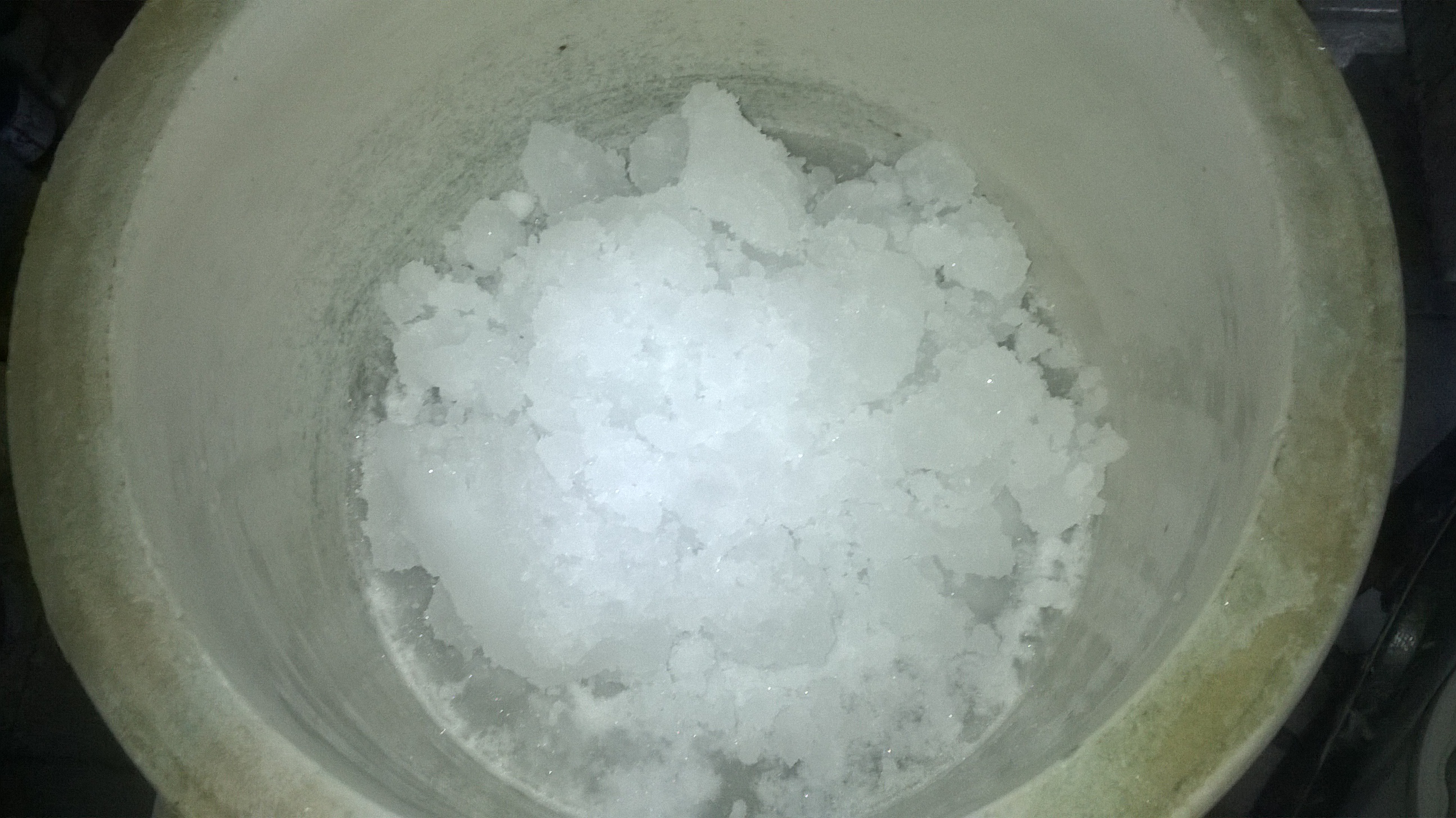

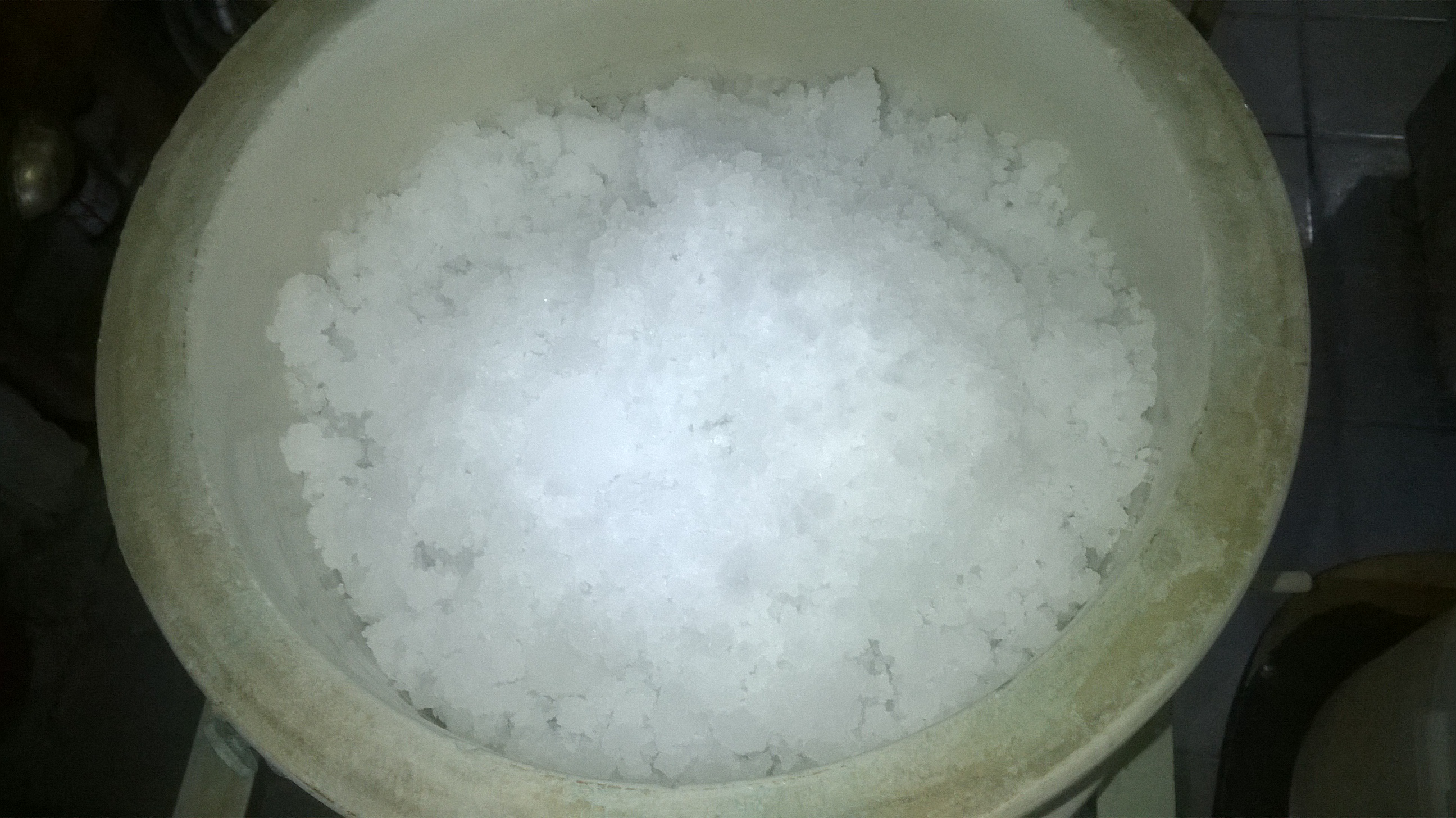

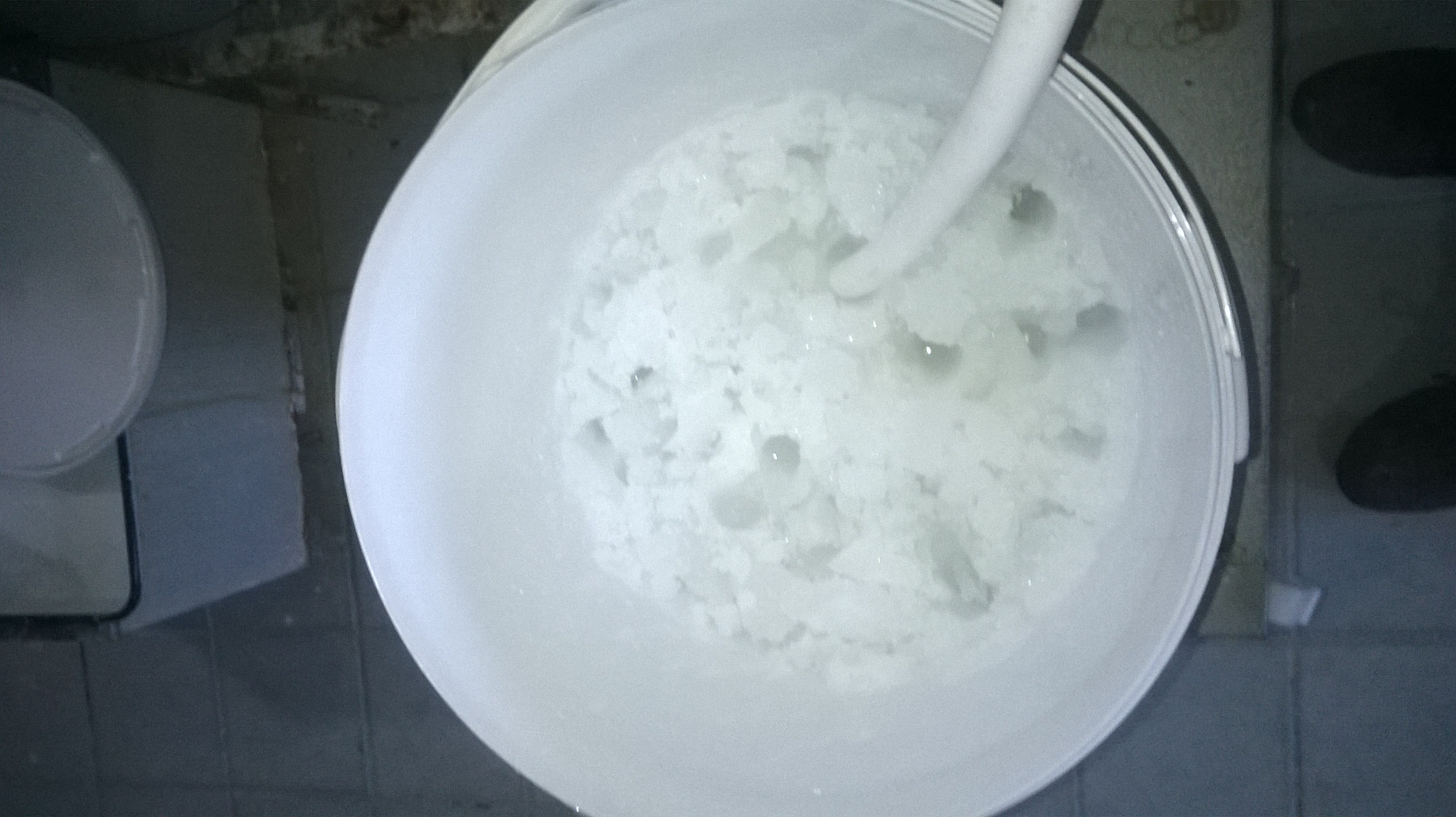

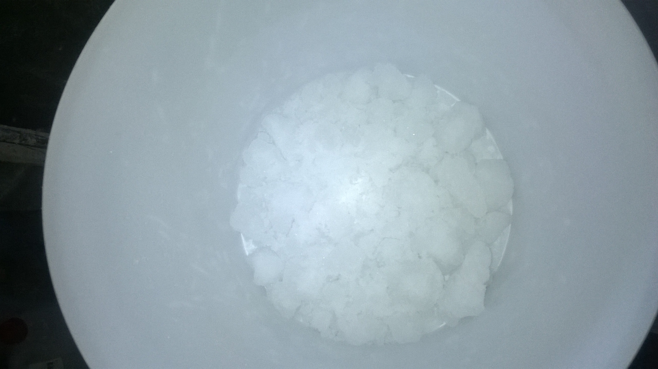

Закончим главу 2 "Производственных хроник - химическая технология".
Кстати, называется эта глава - "ДП Ксантин".

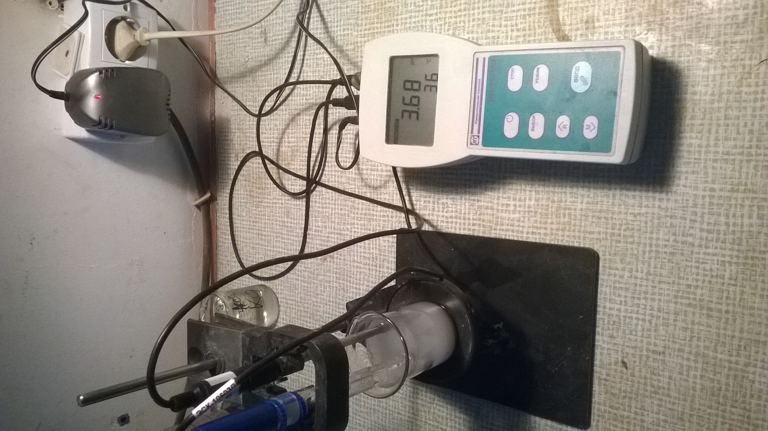

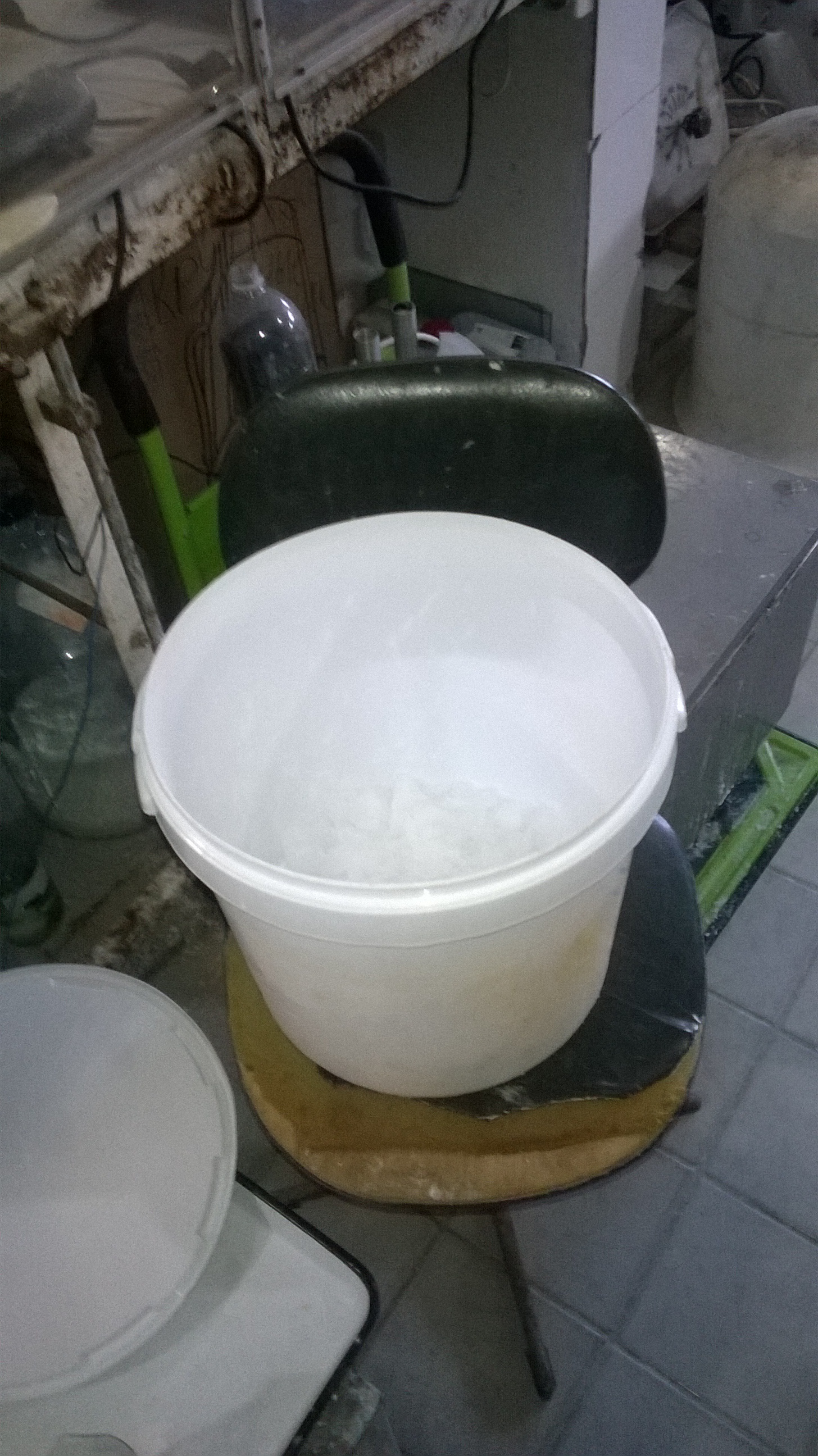

Итак, два раза делал дигидрофосфат по методике, и два раза продукт не прошел анализ. Что за методика - можно догадываться: ни подписи, ни даты, ни тем более - мокрой печати, которая эту подпись заверяет. Попробовал третий раз - посчитал, сколько нужно еще добавить фосфорной кислоты - методом линейной экстраполяции.

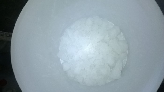

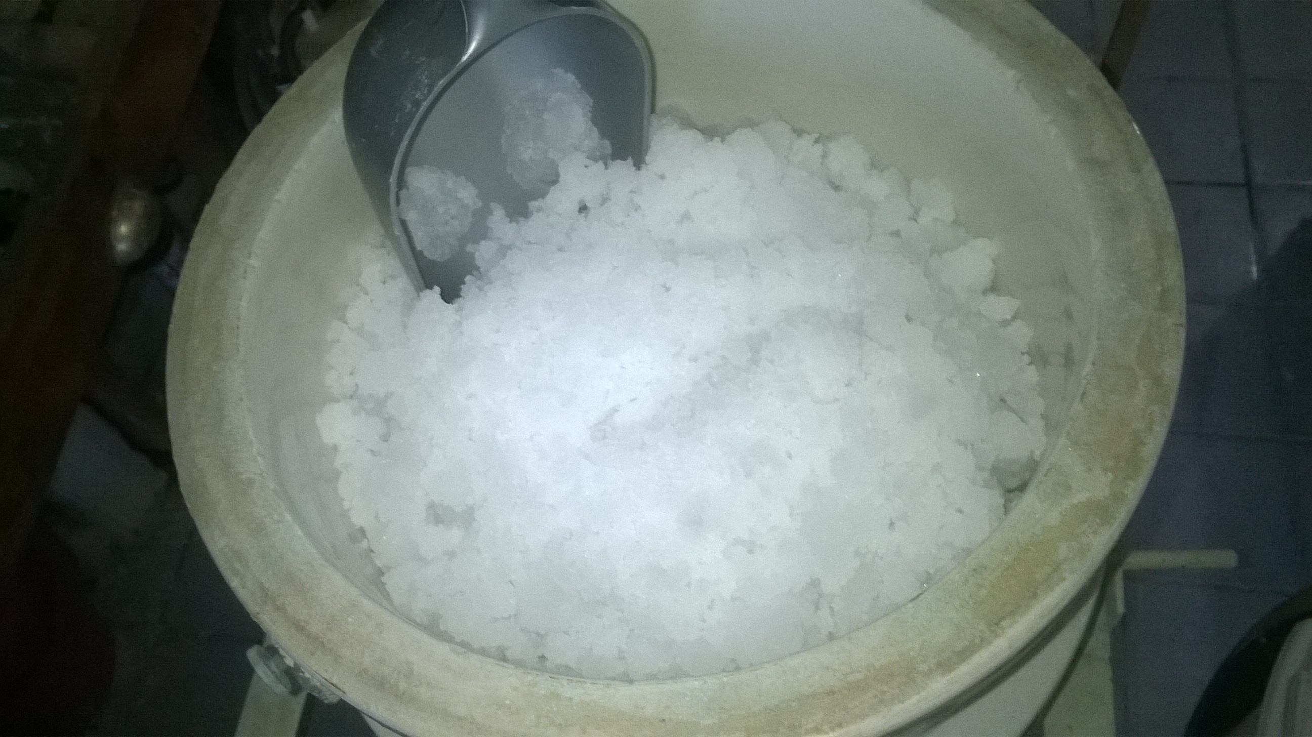

Разумеется, шкала рН - логарифмическая, а не линейная (например: "3" на этой шкале в 10 раз больше, чем "4"), но надо же как-то посчитать.

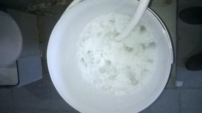

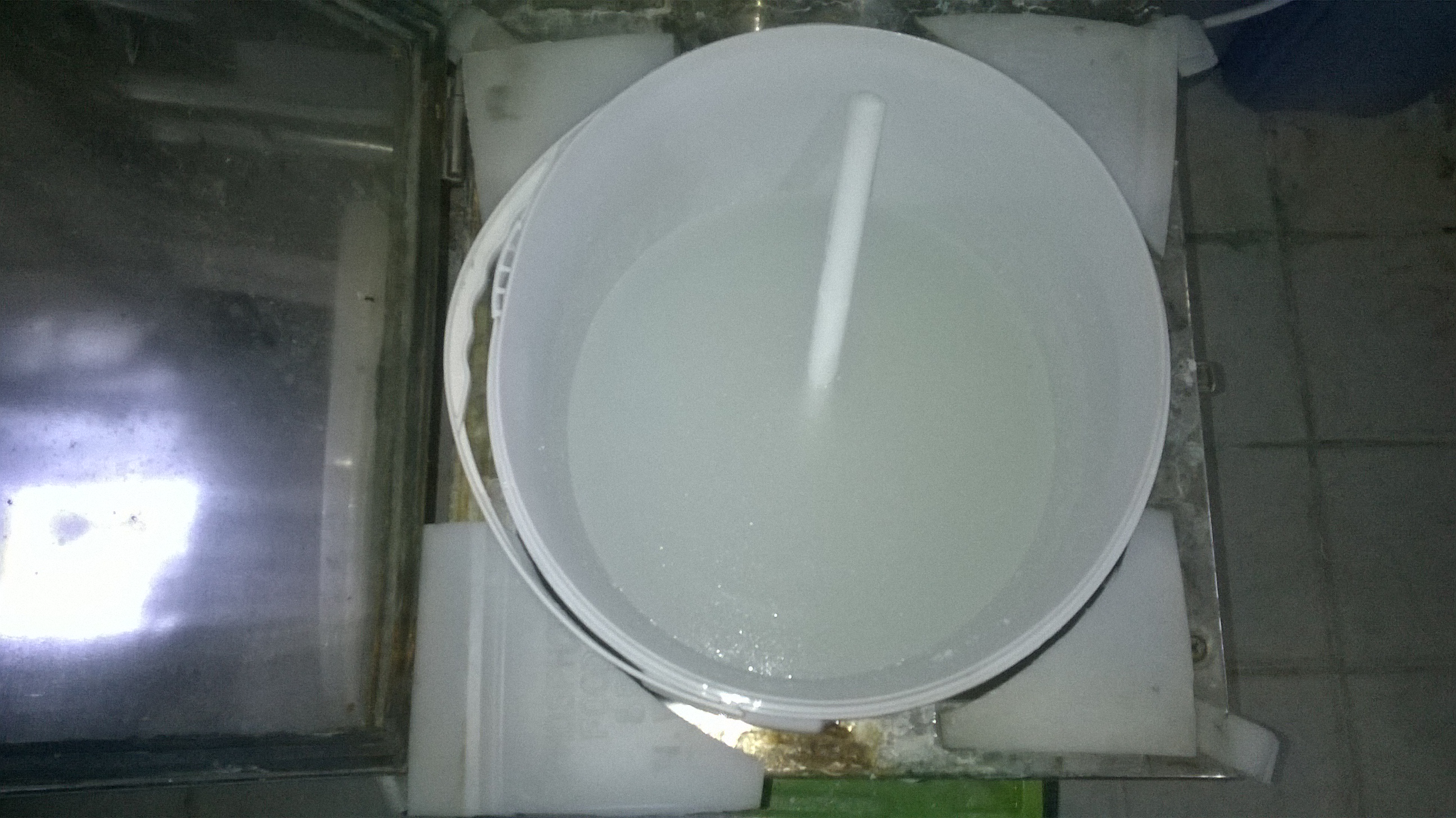

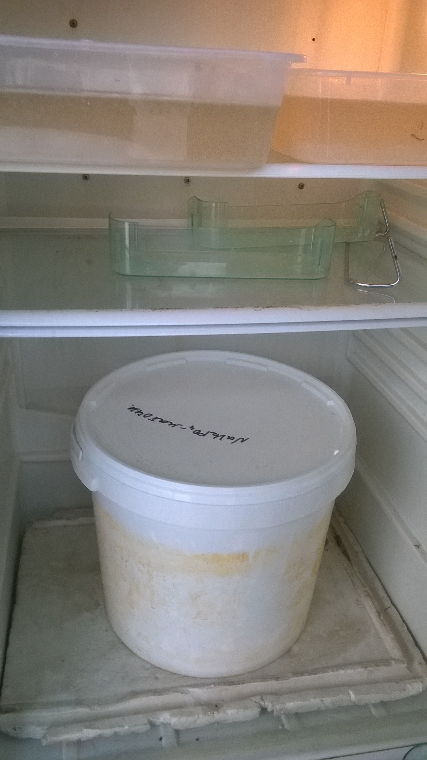

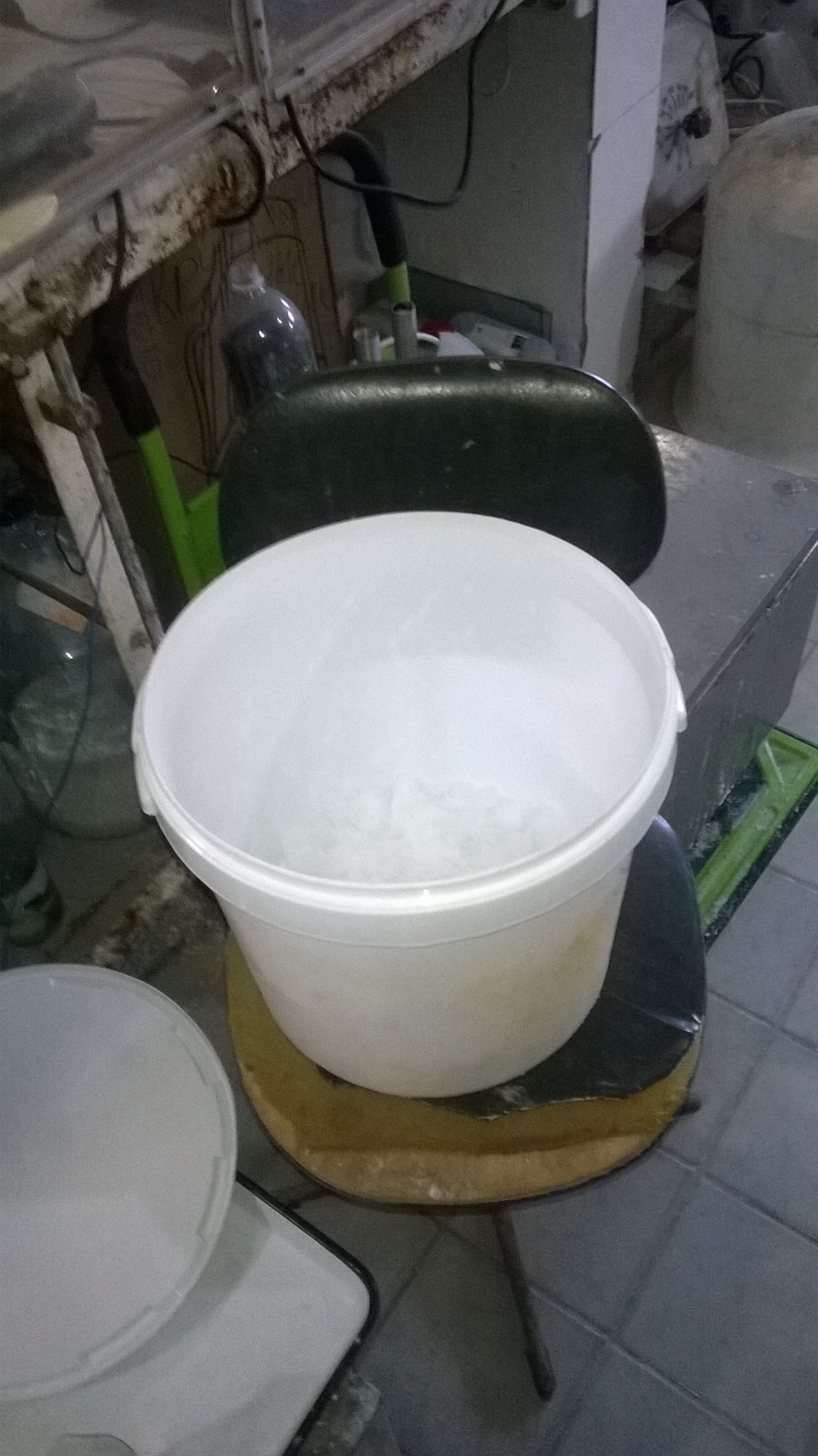

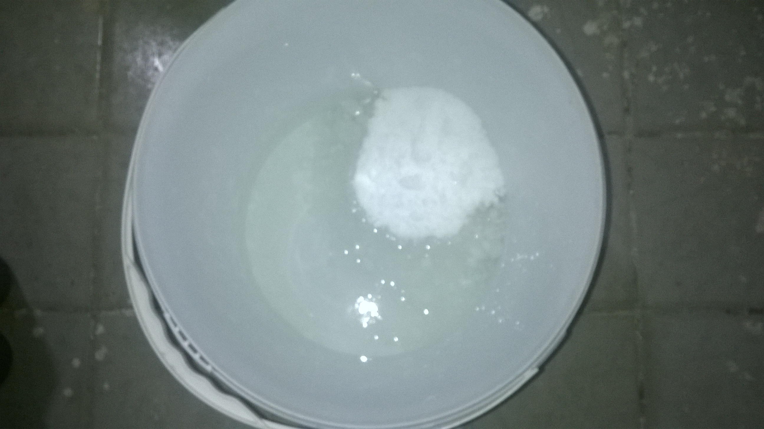

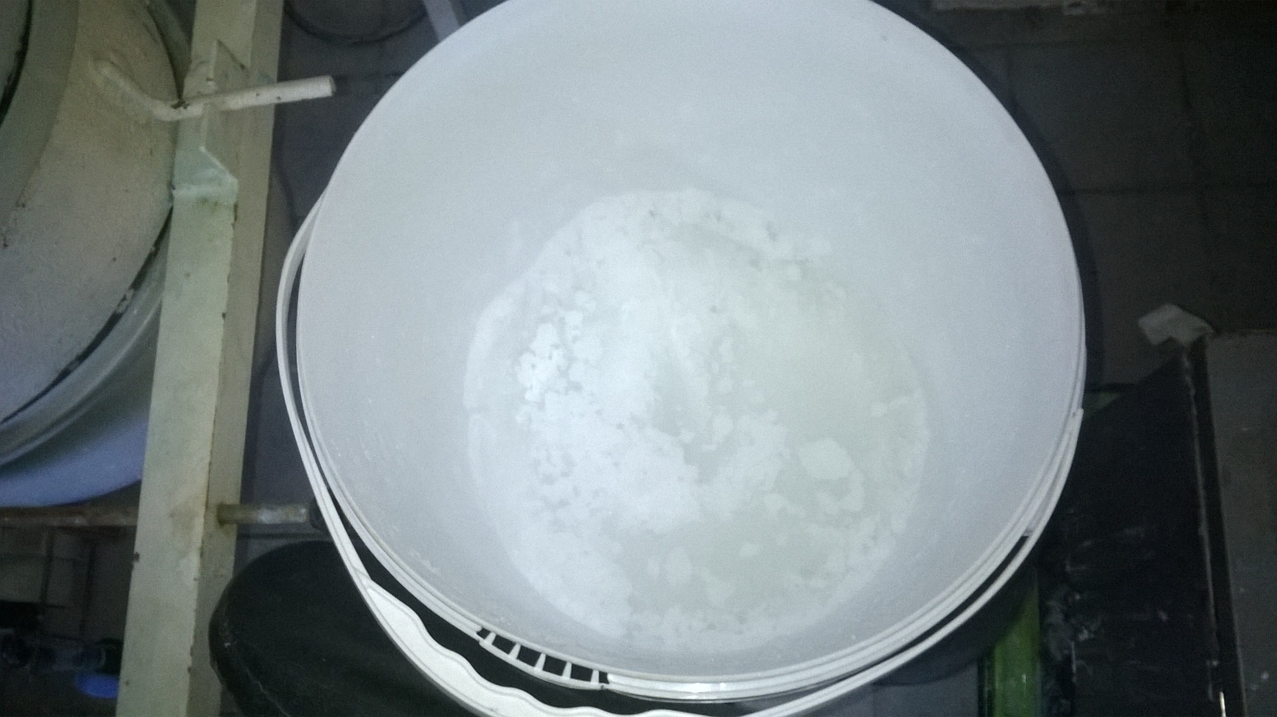

Снова ссыпал отфильтрованный и частично высушенный дигидрофосфат в ведро с маточником, поставил греться на водяную баню. Шуронул 250 г фосфорной кислоты (против 230 г расчетных) и 100 мл воды. Растопил все на водяной бане - не полностью, но до получения однородной массы при перемешивании (кристаллы оставались в осадке, но это меня не беспокоило). Потом вынес ведро на мороз остывать, периодически приходил помешивать тефлоновой палкой:

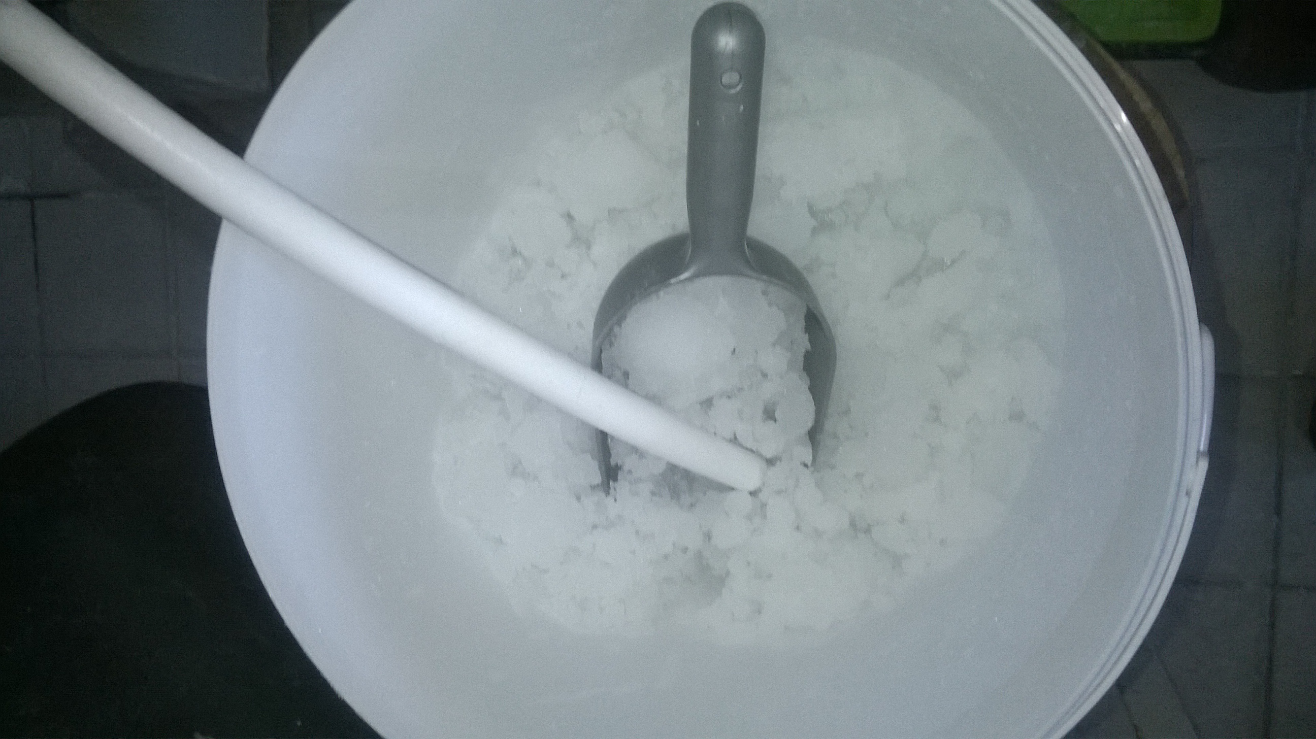

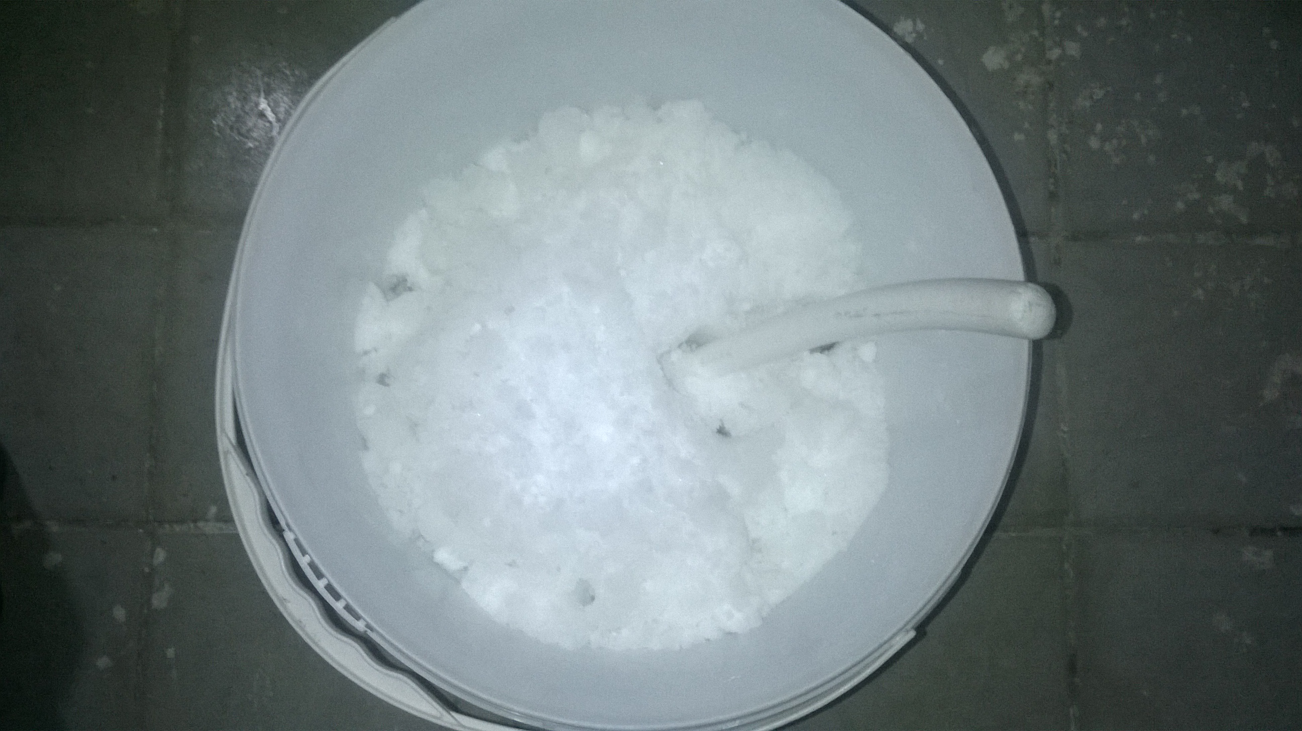

Раствор остывал, на дне и на поверхности стала формироваться корка кристаллов: ее приходилось постоянно разбивать и перемешивать, поскольку кристаллы на дне стали сильно уплотняться. Стоял сильный, как для осени, мороз.

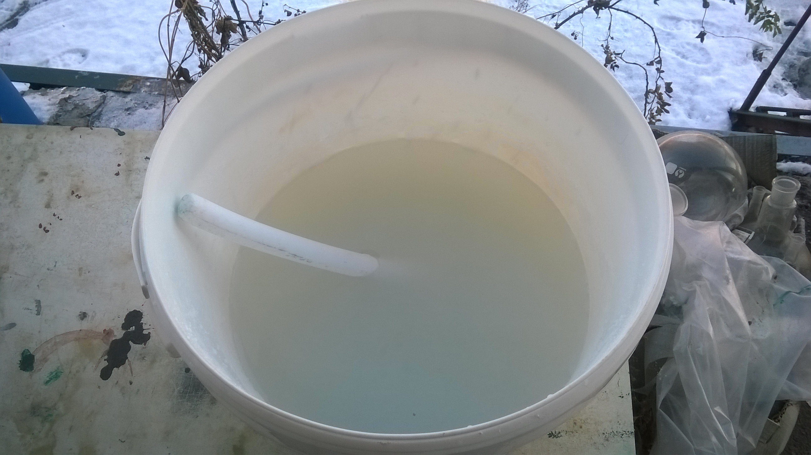

Когда содержимое ведра остыло - накрыл ведро и поставил в холодильник.

Заглянул в холодильник - еще перед тем, как сделал расчет. Мой дигидрофосфат под маточником схватился так, что не удавалось вытянуть из него тефлоновую палочку. Ничего: если вернусь живым - растоплю и снова закристаллизую.

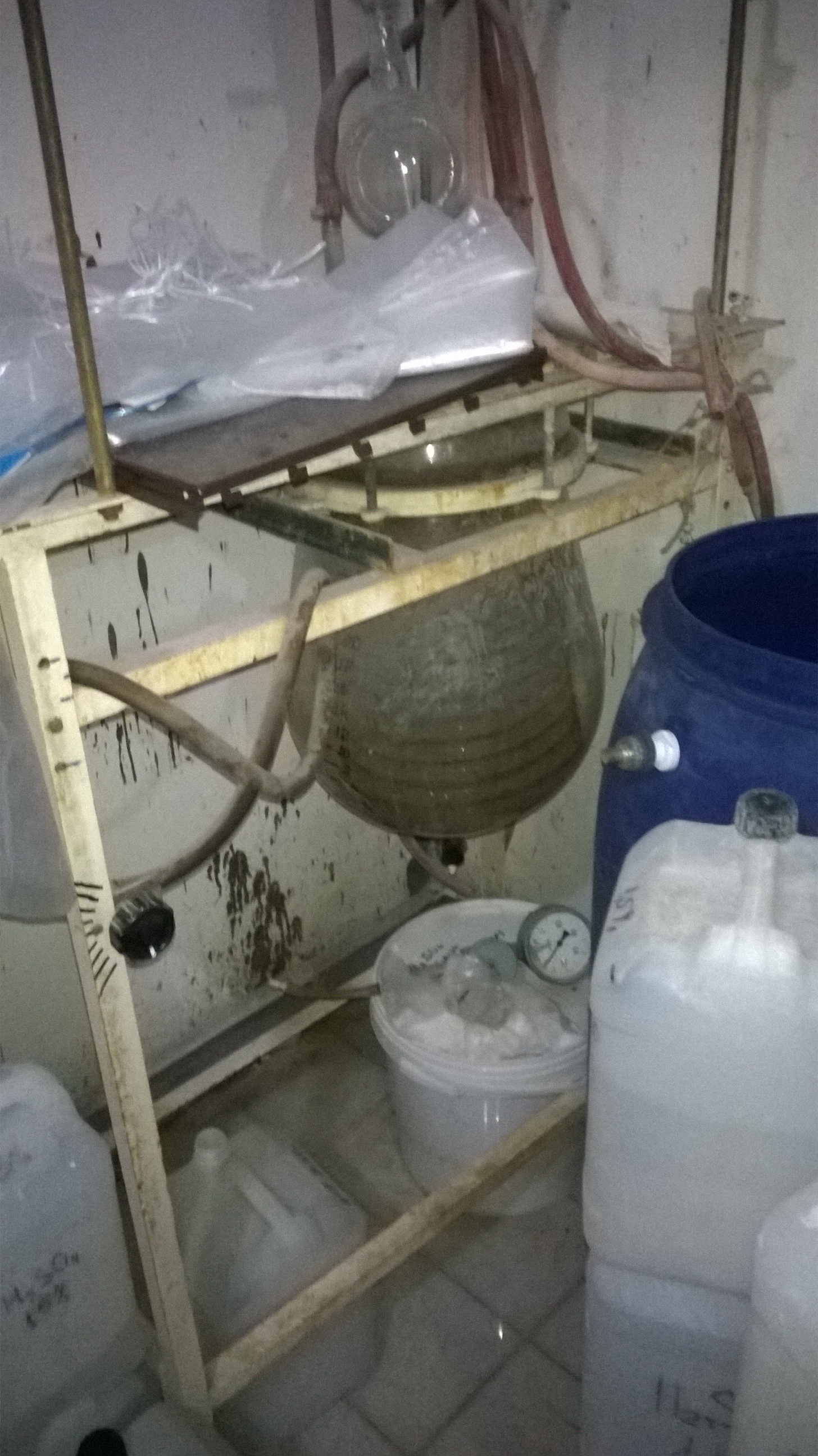

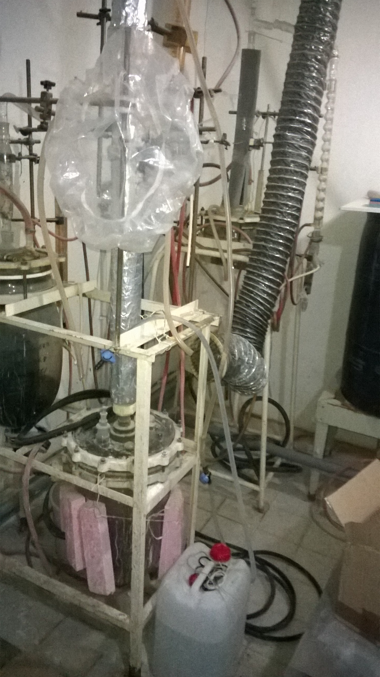

Забыл выложить записи моего предшественника по гелю полиметилсилоксана он же - "энтеросгель", цитата из Вики:
Полиметилсилоксана полигидрат или гидрогель метилкремниевой кислоты (торговое наименование — «Энтеросгель») — энтеросорбент, предназначенный для связывания в желудочно-кишечном тракте и выведения из организма токсических веществ различной природы, возбудителей заболеваний, метаболитов.
Этого предшественника не застал, но энтеросгель делал мой сосед. Начальник показывал мне, как делать некоторые операции, правда, неизвестно, с какой радости: это не мои обязанности. Возможно, он боится, что человек, который делает гель, сбежит - понимает, что это вопрос времени.

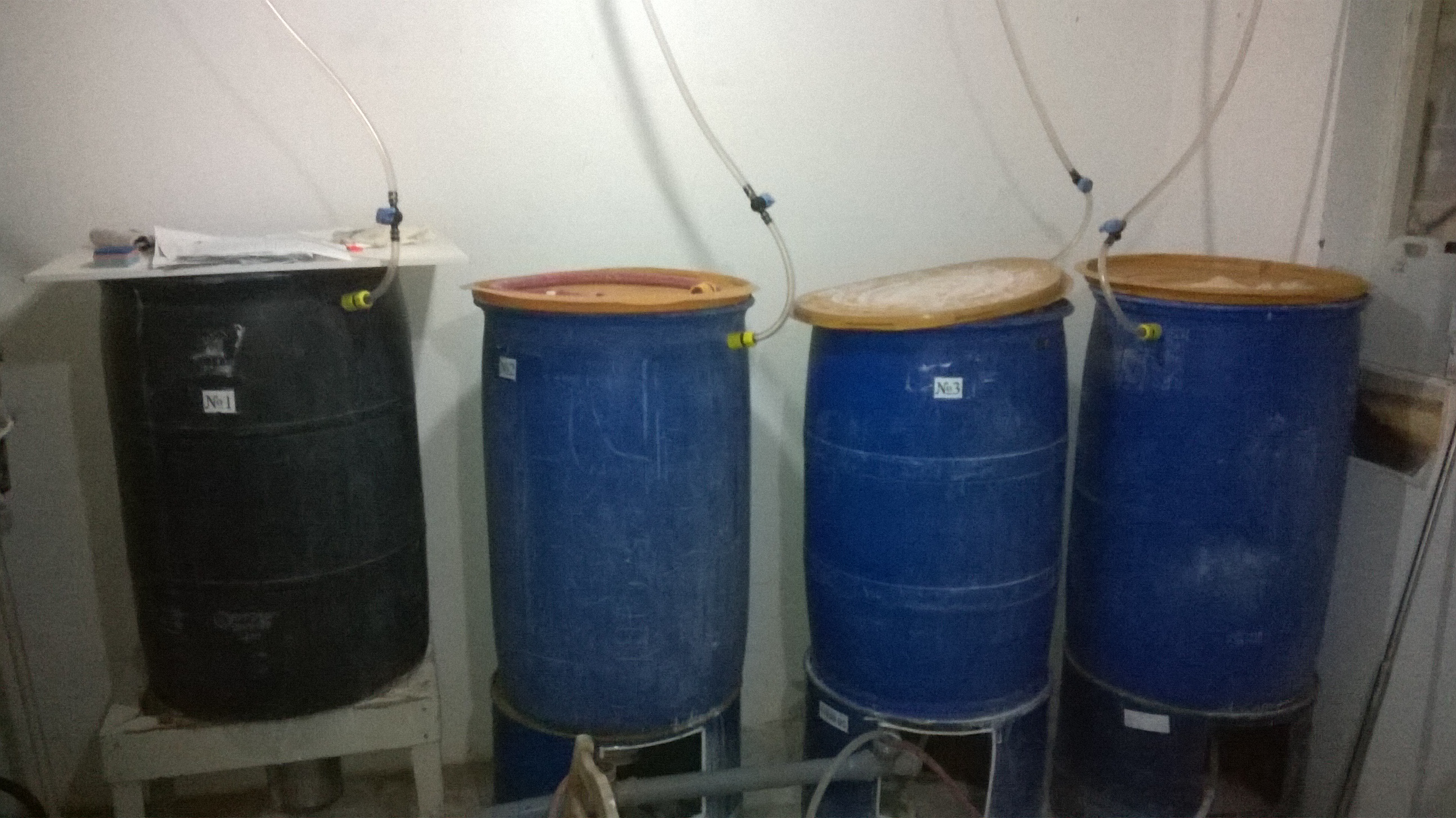

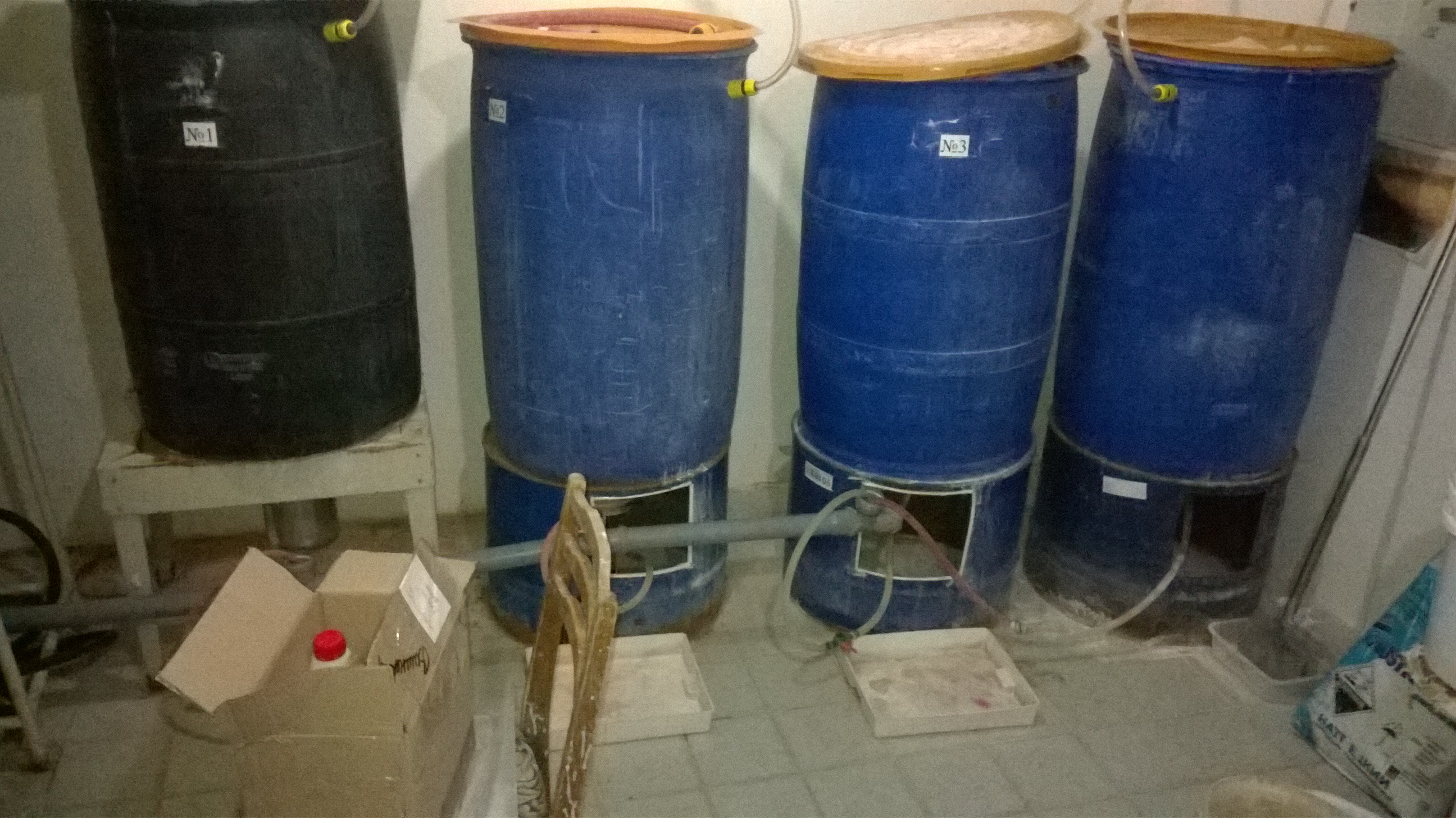

Немного фото получения полиметилсилоксана
File comment: Промывка геля водой в бочках

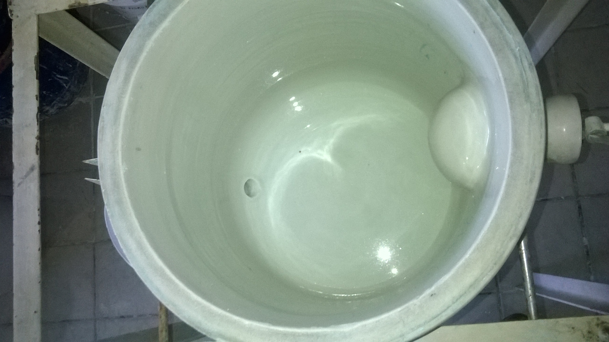

PostPosted: 06 Dec 2018 19:39
Posts: 7068

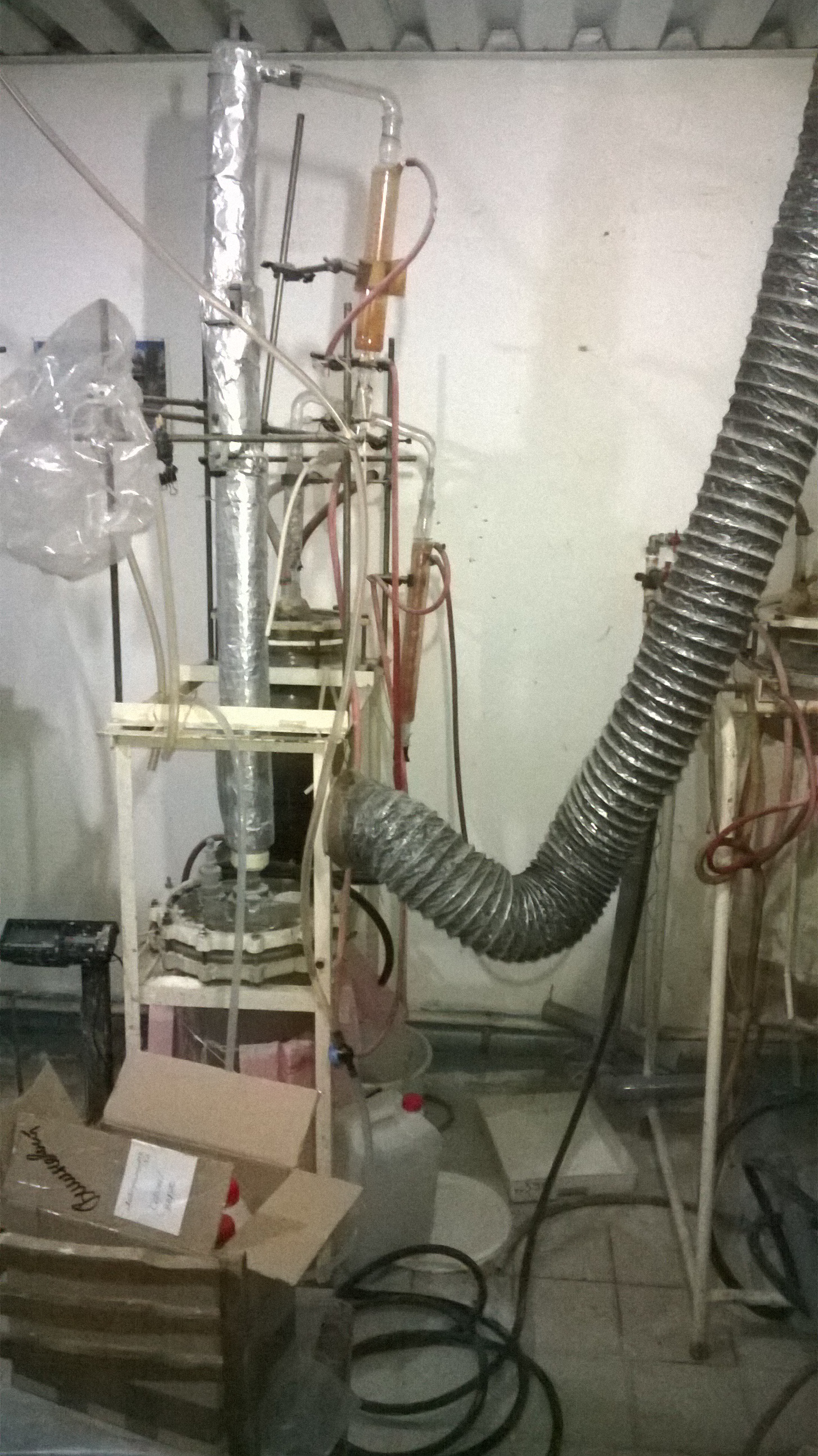

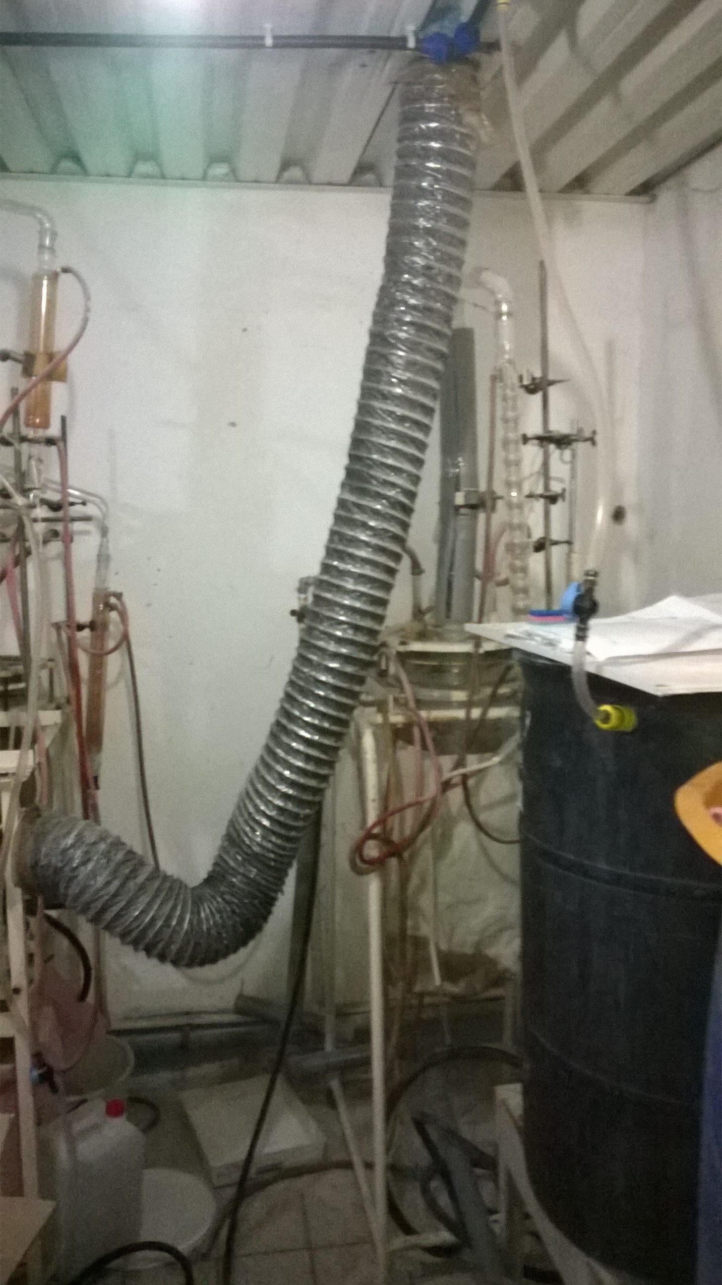

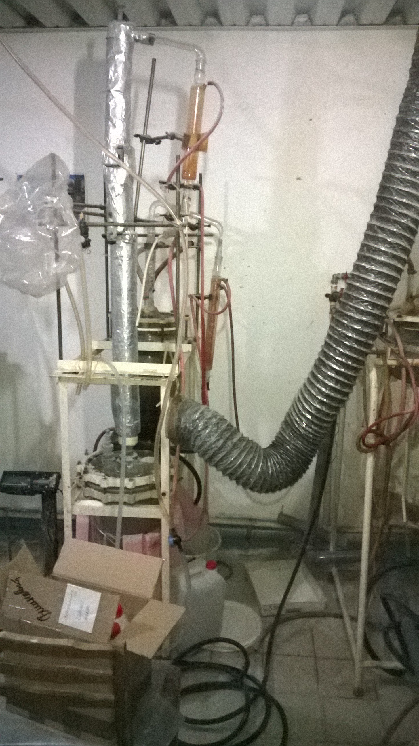

А что за кулек висит на реакторе?
PostPosted: 06 Dec 2018 21:14
Видимо, просто кулек или кусок полиэтиленовой пленки.
PostPosted: 06 Dec 2018 22:15
Posts: 7068
Просто напомнило, на работе, если нужно досыпать постепенно в реактор твердый реактив, который сильно пылит или не стоек на воздухе, мы его просто насыпаем в кулек, а к горловине кулька приматываем скотчем трубку со шлифом, которую вставляем в одно из горл реактора.
PostPosted: 07 Dec 2018 10:49
Подобным образом я растирал вещества в ступке и просеивал в сите.
