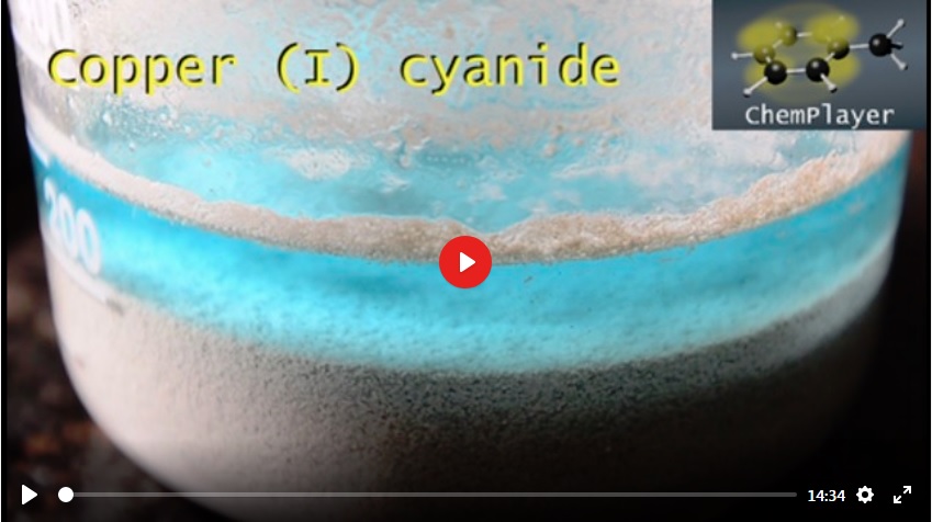

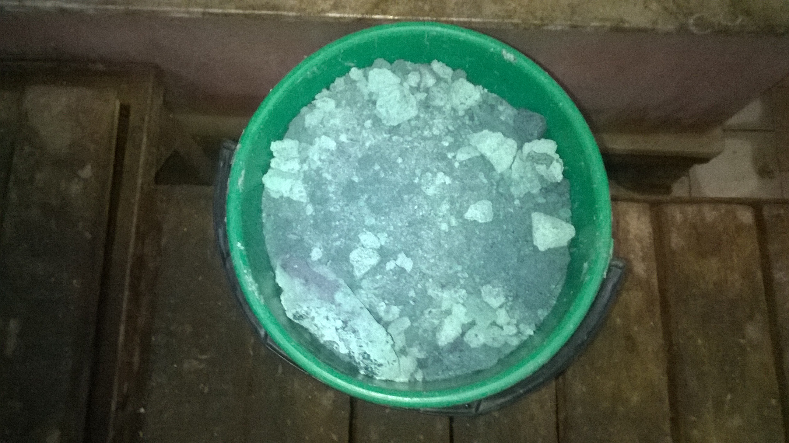

Там был твердый порошок. Таки - сфоткал (вернулся позже корректировать никель, раствор вылили в ванну, а ведро еще стояло). Завтра выложу. Переспросил у технолога - она подтвердила - цианид меди.
Правда, она не разбирается в химии - от слова "совсем"
PostPosted: 14 May 2019 21:34
Posts: 7068
Вот он, такого цвета, как осадок в стакане
https://www.bitchute.com/video/u63heKFUvcHK/

PostPosted: 15 May 2019 06:47
Визуально - не очень похож:
PostPosted: 15 May 2019 07:30
Posts: 7068
Просто технический продукт, который окислился и позеленел (примесь соединений двухвалентной меди)
PostPosted: 15 May 2019 11:40
Не просто двухвалентной меди - ее основных солей.
PostPosted: 15 May 2019 14:24

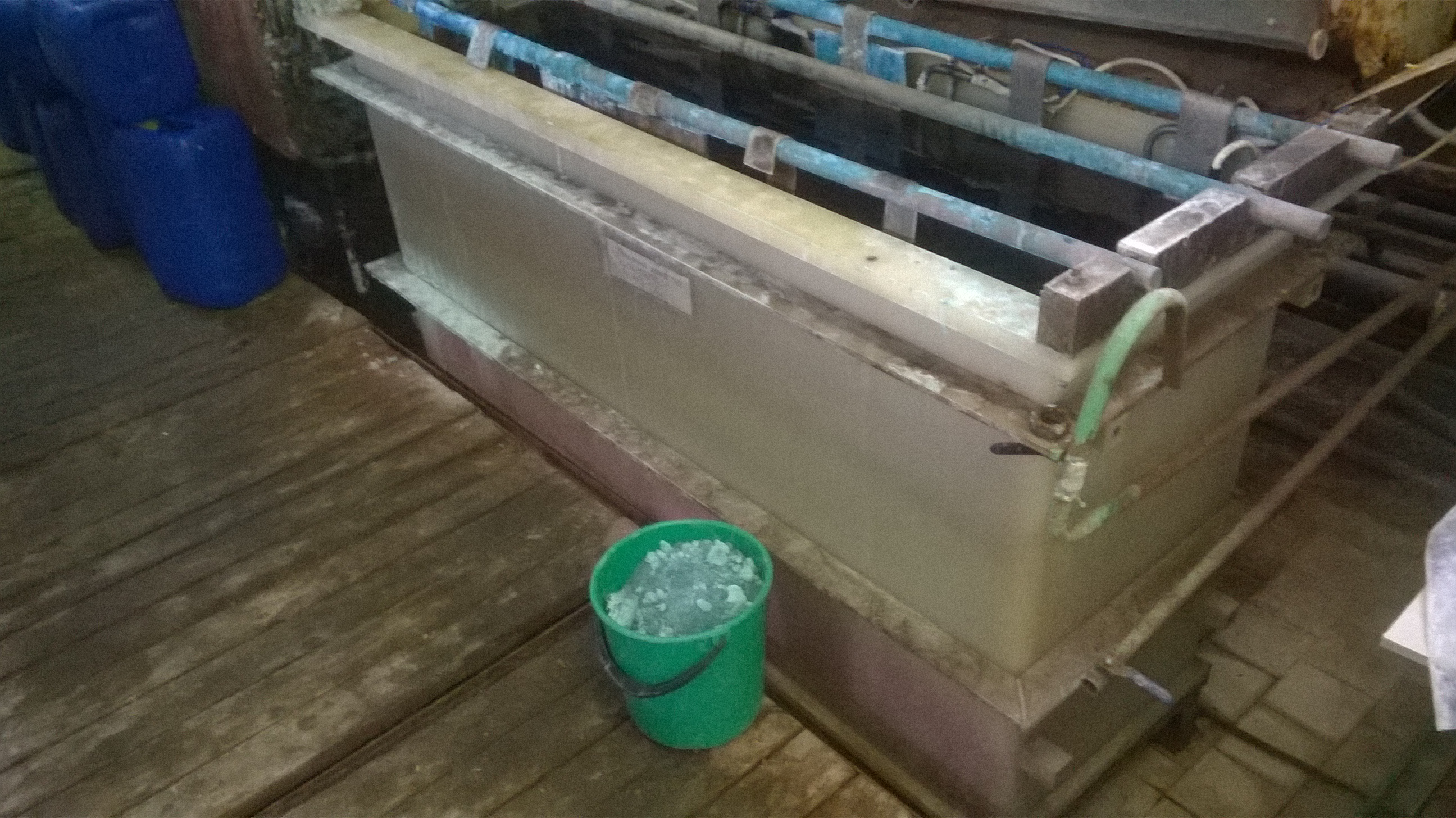

Ведро возле ванны

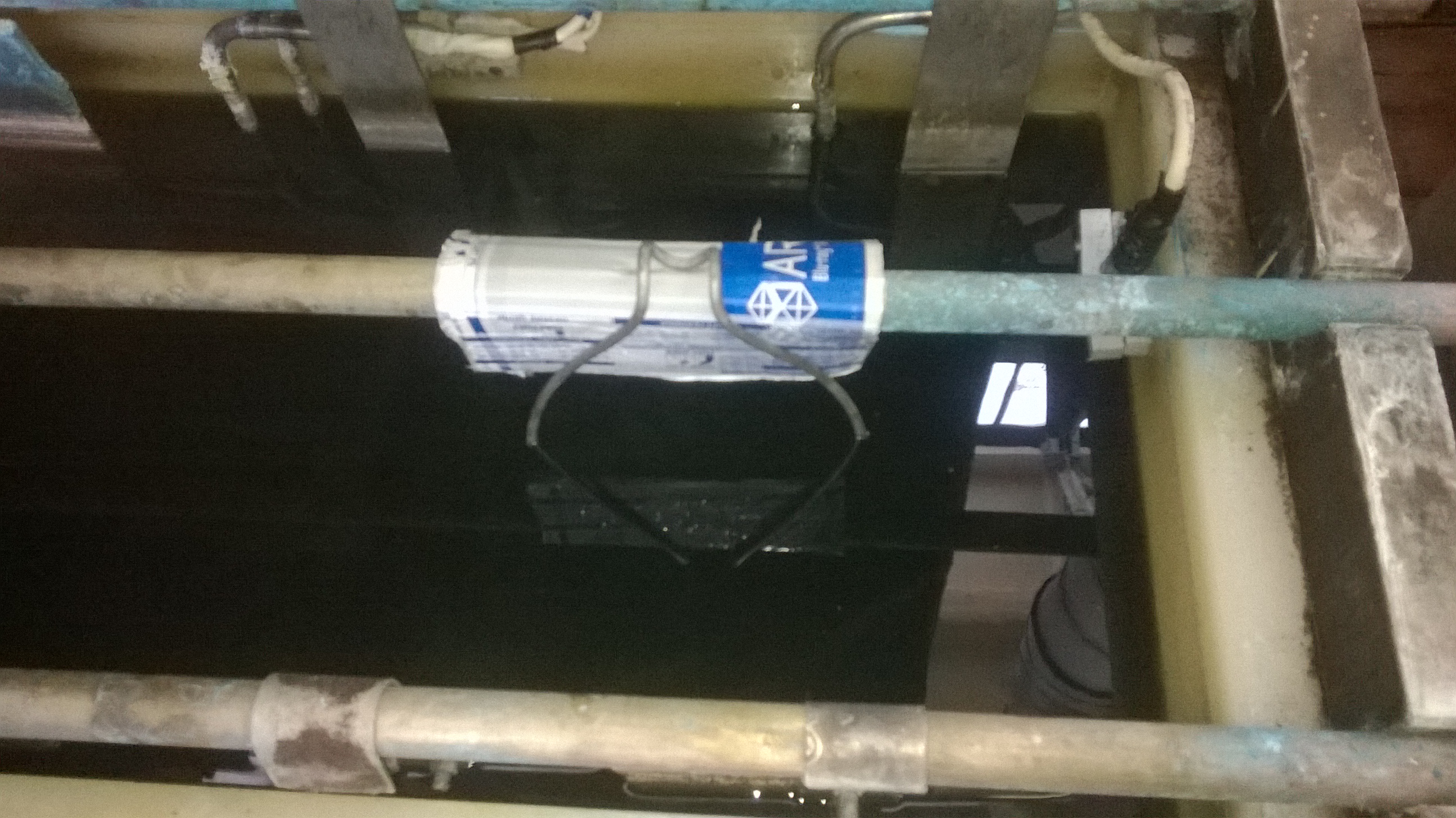

Корзина с цианистой медью подвешена в ванне. От электрического контакта ручка заизолирована газетой. Приподнял, посмотрел, когда опускал - коснулся ручкой корзины оголенного контакта - хорошая получилась искра...

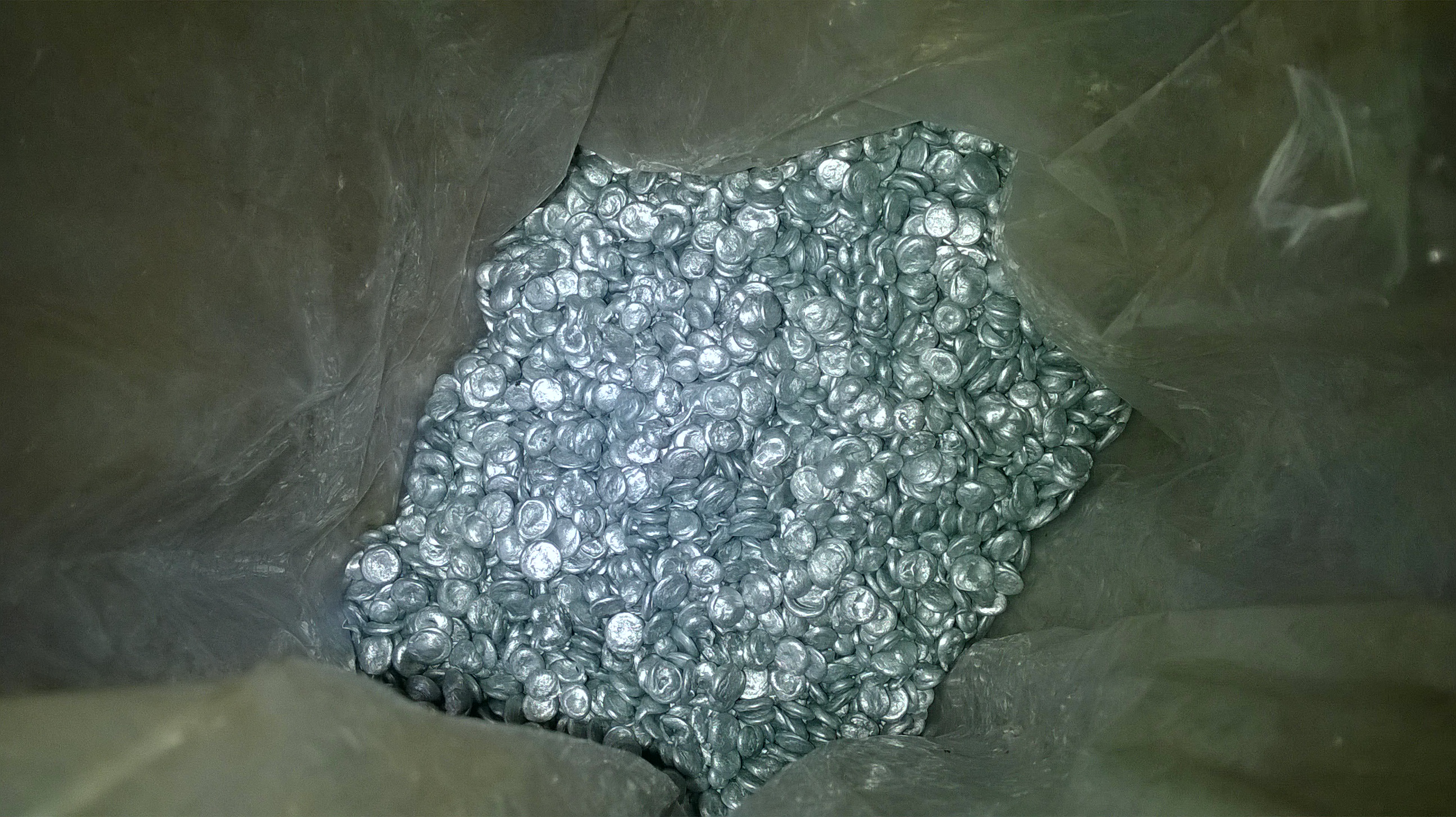

Анекдот: с дому взял на работу цинк
в чем анекдот? Работаю на гальванике.
Цинк понадобился для анализа - определение общего олова (II + IV). Заказать, чтобы купили, можно, но это "долго и нудно", можно взять кусок цинкового анода, но его вид не вселяет мне оптимизма. Взял реактивный цинк из дому.
