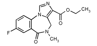

Моня Квасов wrote:
Так он и раньше входил в список А, т.е. под строгим контролем. Сейчас фенамин вообще из госреестра изъяли?
Какими препаратами перешибают действие наркоза или снотворных? Кофеин ведь слаб для этого.
При отравлении транквилизаторами группы бензодиазепина применяют флумазенил ("Анексат")
