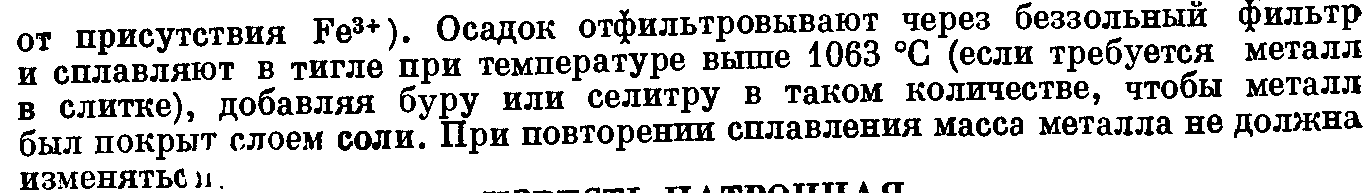

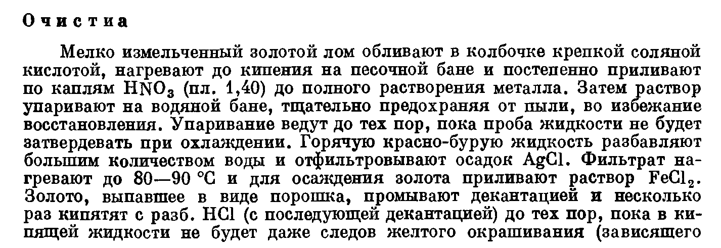

Добрый вечер! Подскажите как избавится от примесей в золоте? в основном это медь и серебро... Попробовал азотной кислотой но кислота не взяла ни медь не серебро, видимо потому что ей мешает золото, так как оно находится в виде плотного слитка...
З.Ы Растворил слиток в царской водке, все перешло в раствор, что теперь делать чтобы извлечь золото в чистом виде?

PostPosted: 09 Aug 2011 21:23
Из Карякина
Рекомендую полистать книгу Руководство золотых и серебряных дел мастерства.
Составил Нижегородский Губернский пробирер, Горный инженер А.И.Андрющенко. Нижний Новгород. Типография Губернского правления, 1904.
Жаль, что книга не в DJVU, а Word. Может кто-нибудь видел её в DJVU?
Можно также посмотреть 4 том Брауэра.

PostPosted: 09 Aug 2011 22:36
Posts: 69306
Иван Николаевич wrote:
Из Карякина
Руководство золотых и серебряных дел мастерства.rar
А.И. Андрющенко - Руководство золотых и серебряных дел мастерства [1904] есть в формате PDF, но качество далеко не супер.
