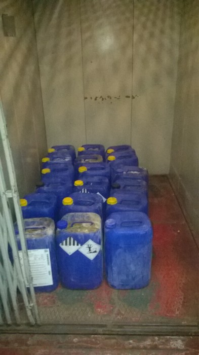

- канистры с отработанным электролитом, по 25 кг каждая. - Вынес из цеха к лифту, из лифта - тачкой в бокс отходов.
Можно было припахать рабочих, можно было хотя бы сразу взять тачку. Но решил: какой смысл облегчать себе задачу сейчас, а после работы идти на спортплощадку поднимать штангу?

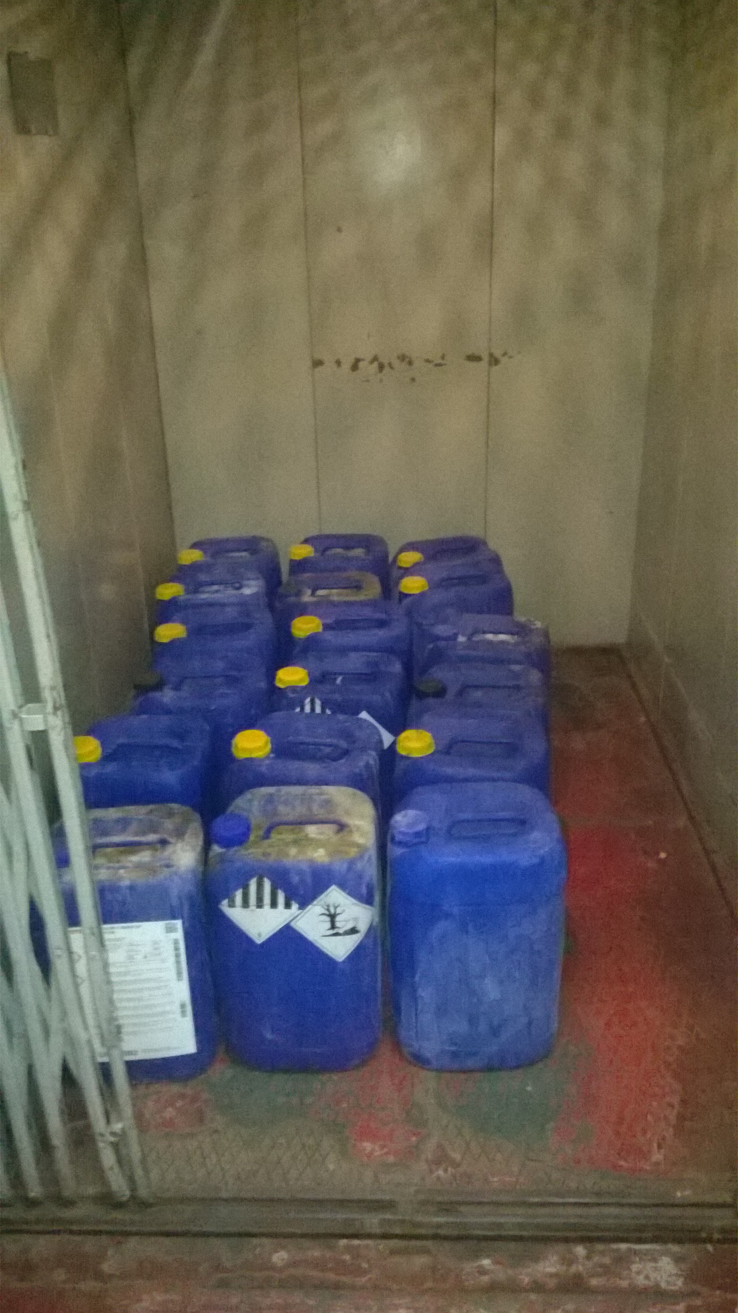

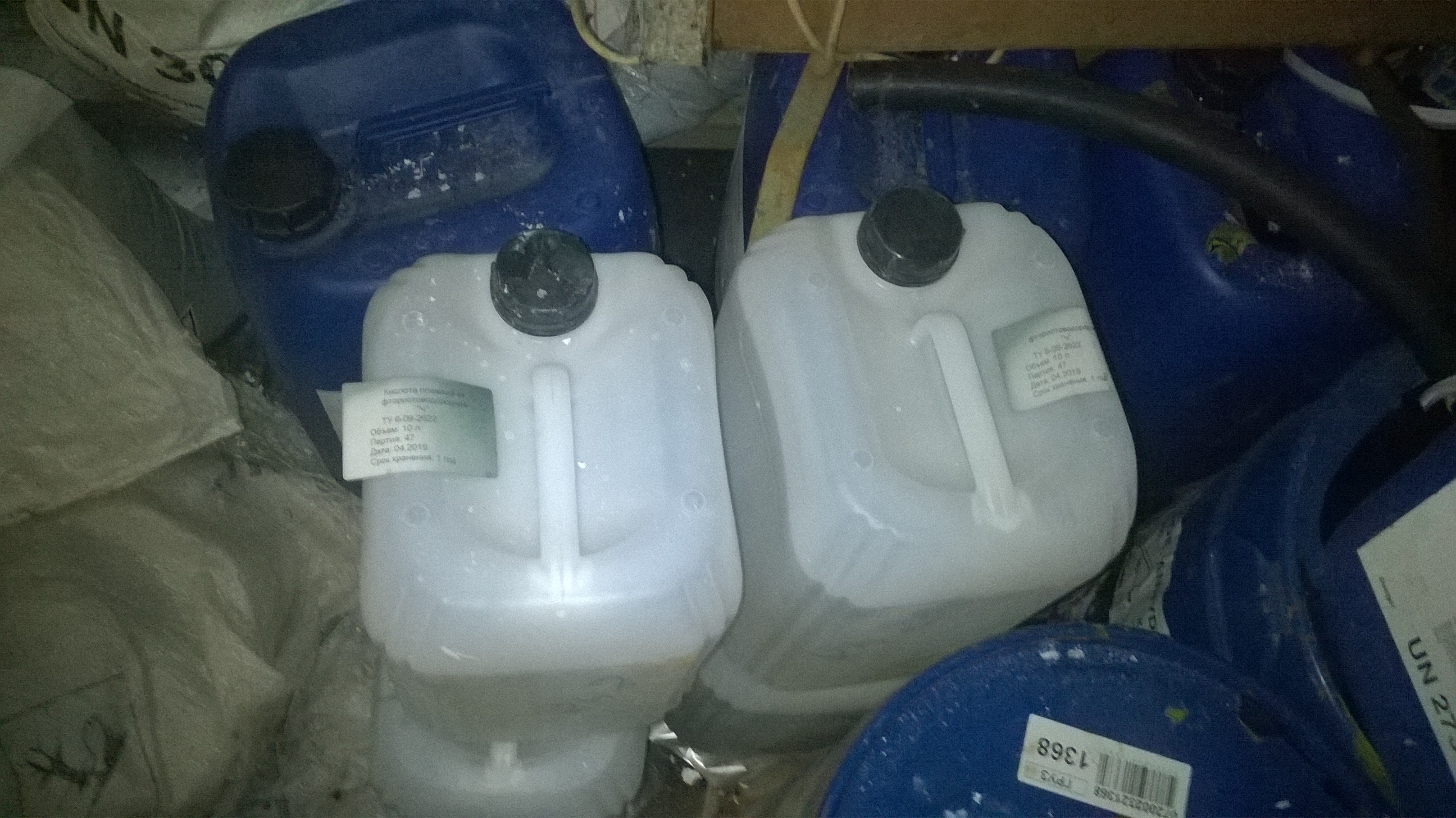

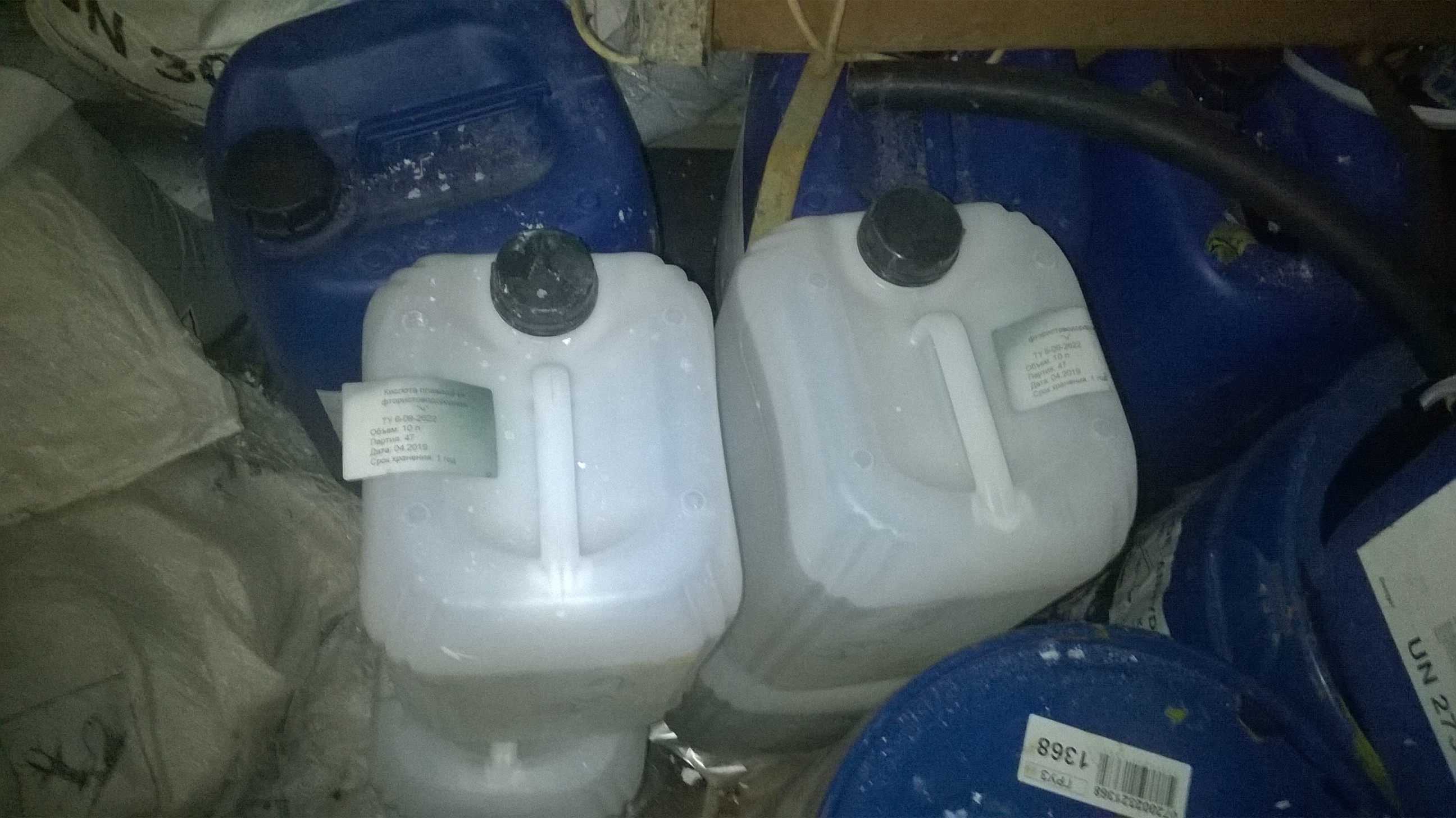

Канистры с плавиковой кислотой.
Когда зашел в кладовку, одна из них лежала на боку, другая была перевернута крышкой вниз. Хорошо, что не потекли.

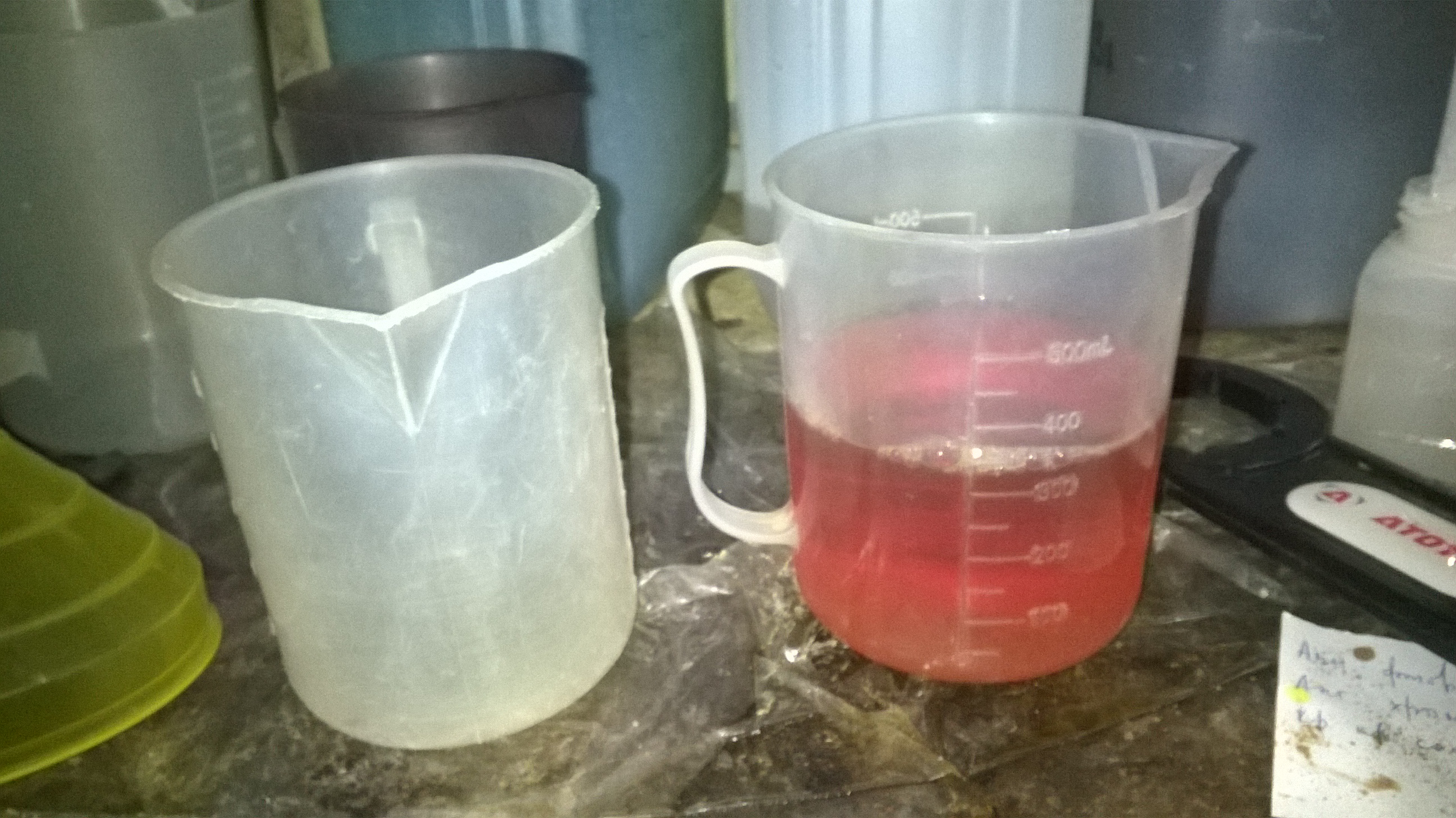

Пока писал пост - пришла гальваник и попросила дать еще добавок в ванну щелочного цинка. За пару часов до этого давал - не помогло. Покрытие пошло серое и не блестящее. Добавил еше одну норму - тоже не помогло:
В конце дня шуронул в ванну ЭДТА, в понедельник посмотрим, что получилось.

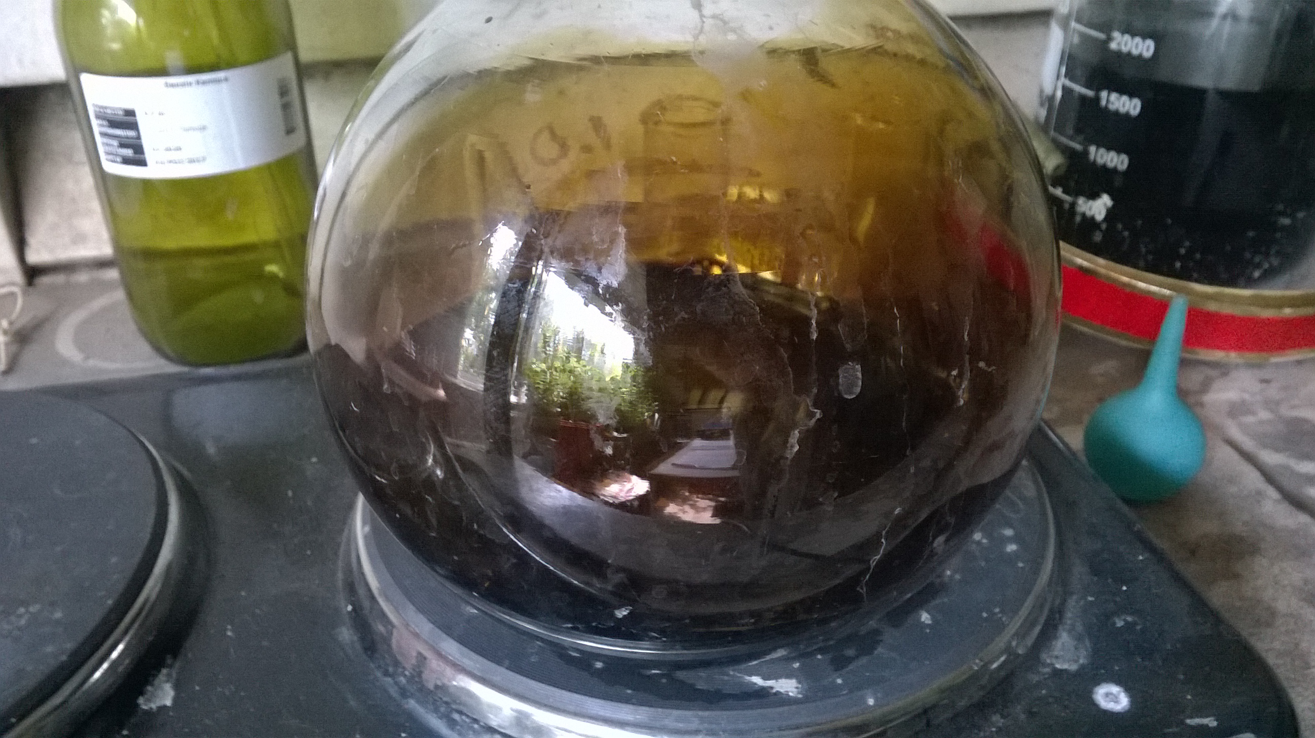

Пытался восстановить хромовый ангидрид до сульфата трехвалентного хрома щавелевой кислотой. Боялся бурной реакции. Действительно сначала реакция была активной, но потом пошла вяло и не прошла до конца: реакционная смесь коричневая (хром 6) с зеленым оттенком (хром 3).
Дал 20%-й избыток щавелевой, прокипятил. Зеленого стало больше, коричневого - меньше, но все равно восстановление не прошло до конца. Потом вспомнил, что щавелевую кислоту можно получить кипячением сахара с азотной кислотой - т.е. не такой она и хороший восстановитель, если выживает в подобных условиях.

Одно время занимался обезвреживанием отработанных растворов хромовой пассивации меди и цинка. Пилотная установка представляла собой полукубовую ванну из нержавейки с подогревом.
Восстановление проводилось сульфитом натрия. Без подогрева восстановление хрома 6—›3 идёт при рН < 4, а при кипении - до рН=8 с выпадением гидроксида хрома (а так же меди и цинка) в осадок.
Обычно, в производственных условиях восстановление проводят железным купоросом, но его требуется много, и шлама получается много.
Кстати, избыток щавелевой образует с хромом III растворимый комплекс.

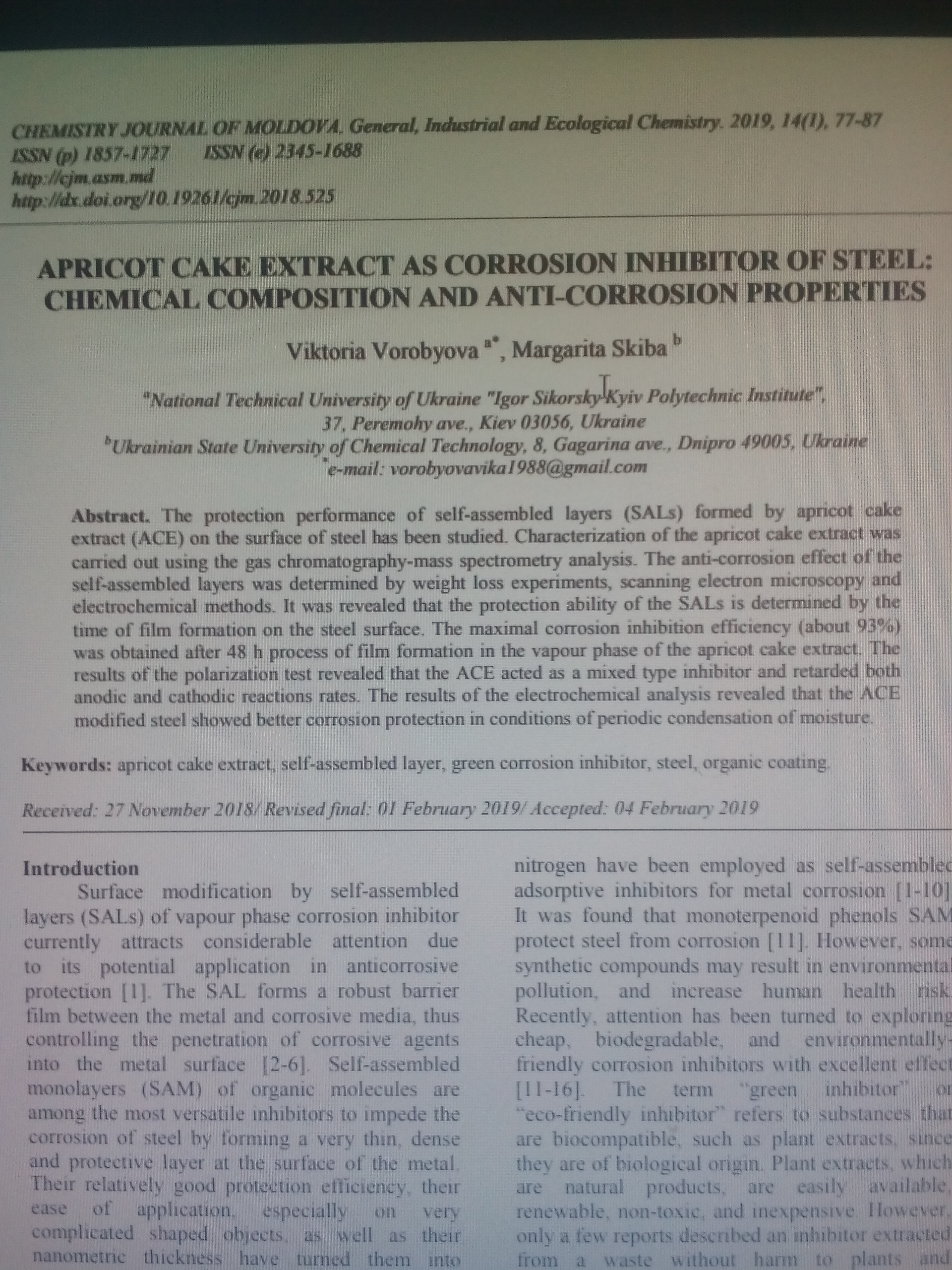

Не вишло у меня создать новую тему, так что приходится флудить здесь. Хочу, товарищи, поделиться с Вами ценной информацией. Особую ценность она приобретает в свете усталого настроения киевских мостов и путепроводов. Может всего лишь подсластить им жизнь? :az:

Любой факт коррозии конструкций теперь можно списать на ос, пчел, муравьев, мух и других любителей абрикосового пирога (съели всю антикоррозионную защиту!).

Это из той же оперы как и Squirrel Institute. Cake в некоторых случаях переводится как жмых, однако все же правильно говорить millcake. Судя по всему речь идет о пектинах. Их начиная с нулевых пихают куда только можно. Даже если статья содержит действительно рациональное зерно из-за ляпсуса авторов ее никто не воспримет всерьез, а западные open access журналы, которые соблюдают издательскую дисциплину, ее не примут поскольку заголовок звучит абсурдно. Одним словом: Учите английский!
