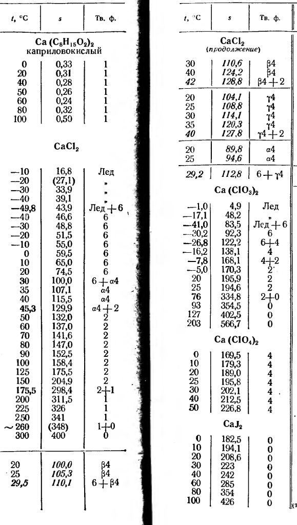

Необходимы данные по растворимости CaCl2 при T= -30 градусов! Не могу найти...
Вопрос стоит в том, можно ли емкость с известковым молоком поставить на улице? Есть опасения выпадения осадка и т.п.
Справочник химика, т.3 (растворимость дана в г на 100 г)
Владимир! Огромное спасибо!!!
