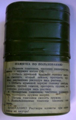

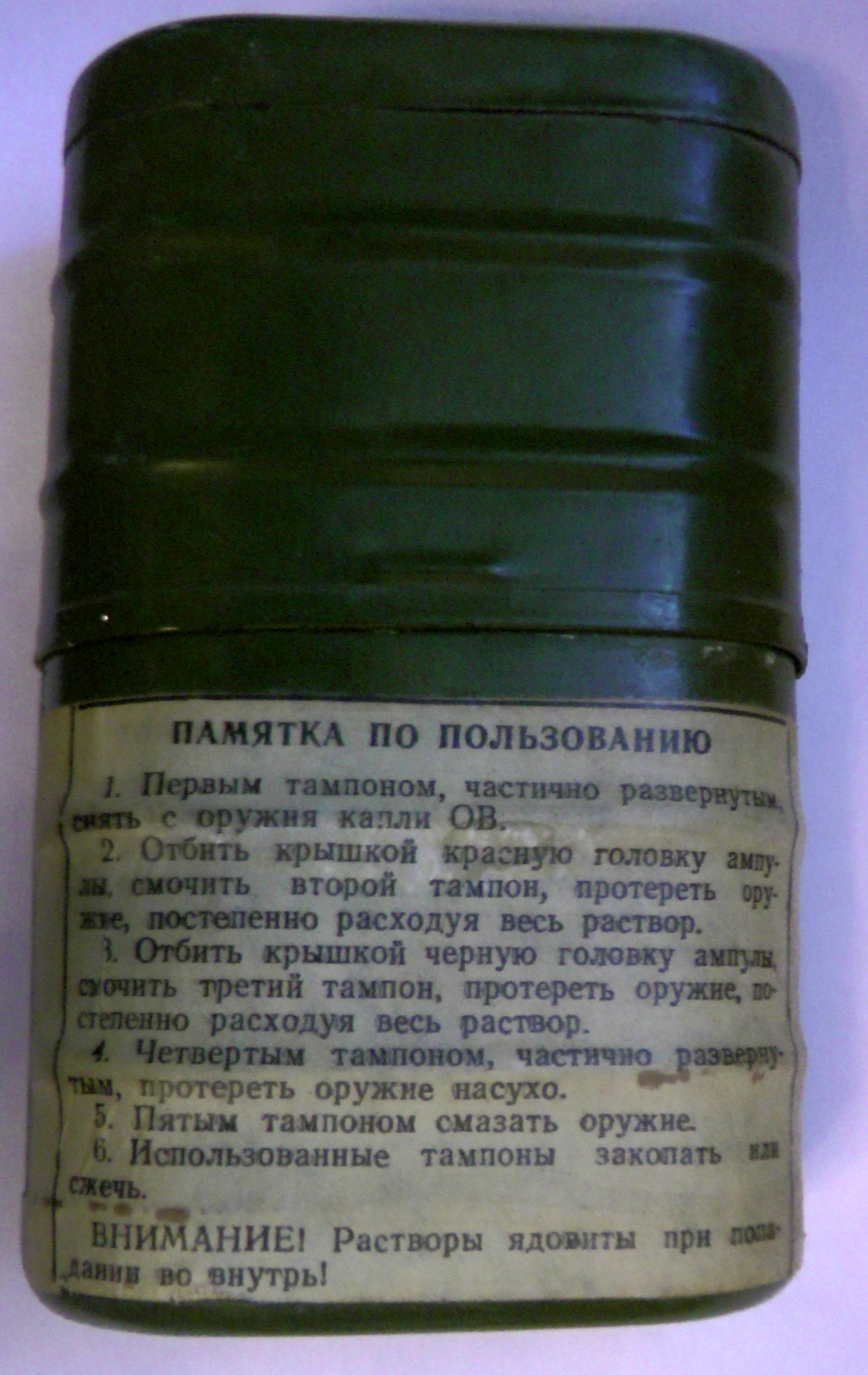

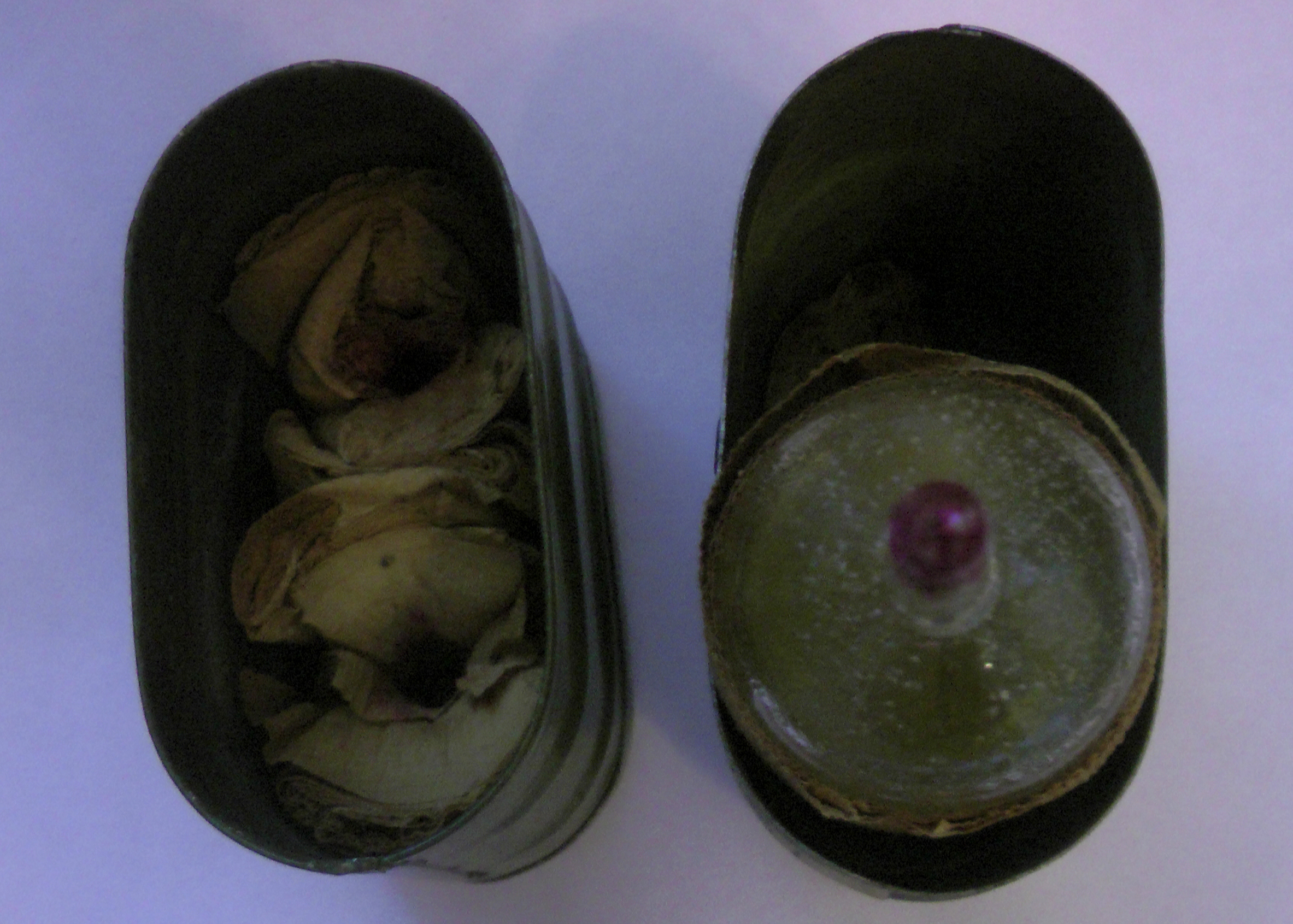

На днях рылись с друзьями в старом шкафу и нашли вот что:
PostPosted: 13 Aug 2011 21:16
Joined: 31 Jan 2011 16:50
Posts: 306
Каков состав этой жидкости? Она хранилась в шкафу уже много лет, поэтому на дне появился белый осадок. Сама жидкость имеет зеленоватый цвет.
PostPosted: 13 Aug 2011 21:26
Думаю, тут вам могут помочь только специалисты по боевым отравляющим веществам.
Эксперименты с подобной гадостью наверняка могут обойтись очень дорого.
PostPosted: 13 Aug 2011 21:41
Posts: 306
Она в ампуле, и я её даже не открывал. Судя по надписи, состав предназначен для обезвреживания отравляющих веществ.
PostPosted: 14 Aug 2011 00:07
Posts: 69307
Составы смесей для дезактивации самые банальнейшие. Как правило, эти составы ядовиты, но не сильно. Нередко, правда, довольно едки. Это могут быть окислители, щелочи и т.д.
Посмотрите книгу Александров В.Н., Емельянов В.И. Отравляющие вещества (1991)
viewtopic.php?p=2065#p2065
чтобы узнать что это может быть нужно знать для дегазации чего оно предназначено. Универсальных средств обезвреживания ОВ нет.
P.S. Если вы пережили химическую атаку - не радуйтесь: вам предстоит пережить еще дегазацию.
PostPosted: 14 Aug 2011 00:54
Posts: 306
Спасибо за книгу.
P.S. Мне сказали, что это дихлорэтан. Для дезактивации оружия после ядерного взрыва.
PostPosted: 14 Aug 2011 02:06
Posts: 69307
Дихлорэтан прозрачный и бесцветный.
PostPosted: 14 Aug 2011 02:12
Posts: 306
Скорее всего, в нем есть примеси. Там ещё белый осадок на стенках и на дне. К тому же, по инструкции там должно было быть две ампулы. Но когда мы нашли это, в коробке осталась только одна - с красным наконечником. Возможно, в разных ампулах были разные составы.
PostPosted: 14 Aug 2011 02:17
Posts: 69307
В инструкции все-таки идет про ОВ, а не дезактивацию при радиоактивном заражении, кроме того, я понял что ампул с растворами должно быть 2 (разных).
PostPosted: 14 Aug 2011 02:23
Posts: 306
<...>я понял что ампул с растворами должно быть 2 (разных).
Я тоже так думаю.
PostPosted: 14 Aug 2011 02:50
Joined: 02 Apr 2011 23:28
Posts: 1516
«6. Использованные тампоны закопать или сжечь»
При сжигании отслуживших тампонов, смытые яды или радиоактивные изотопы возгоняются, и боец может отравиться. Возможно это дезинфектант для использования после биологической атаки.
PostPosted: 14 Aug 2011 03:15
Posts: 69307
Сделайте поправку на уровень военных: для них это стандартная процедура после чистки оружия.
Дезинфекция же проводится стандартными средствами, например, хлоркой или фенолом - их хранят в мешках, а не в ампулах.
PostPosted: 14 Aug 2011 13:20
Posts: 2396
Это называется ИДП - индивидуальный дегазационный пакет. Применяется для обработки оружия и т.п. Там 2 ампулы; в одной дихлорэтановый раствор чего-то типа хлорамина (точнее не помню)- от ОВ типа иприта. В другой водный раствор щелочной природы (тоже не помню..) - против ФОВ и для нейтрализации корродирующего влияния первого. Применяются штатно по очереди. Нештатно дихлорэтаном клеят оргстекло (прямо без перегонки :) ), поэтому первая ампула - большой дефицит :ak:
PostPosted: 14 Aug 2011 19:31
Posts: 306
Точно! Я обратился к одному бывшему военному, он мне тоже самое сказал. И про оргстекло тоже.
Спасибо.
