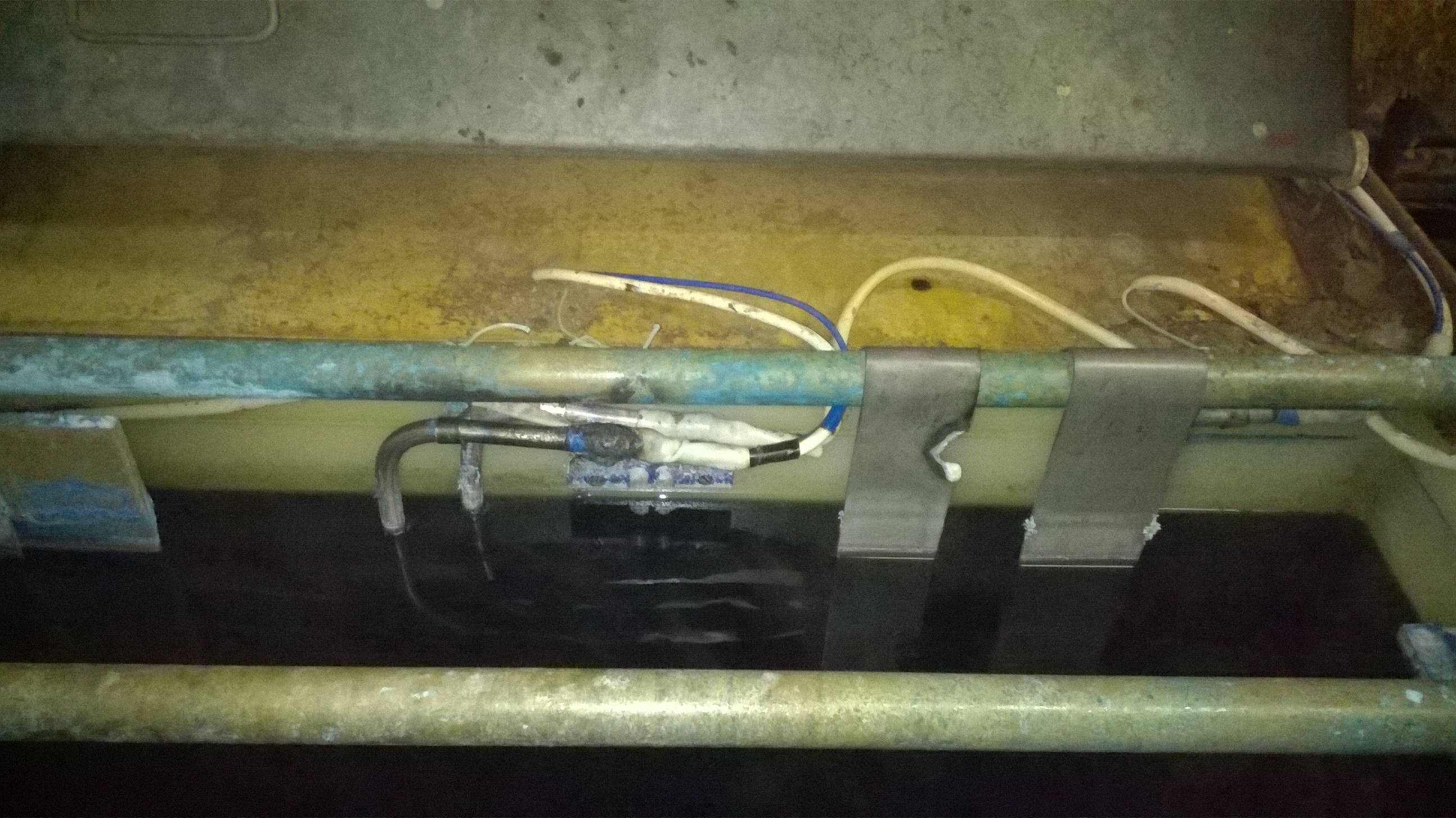

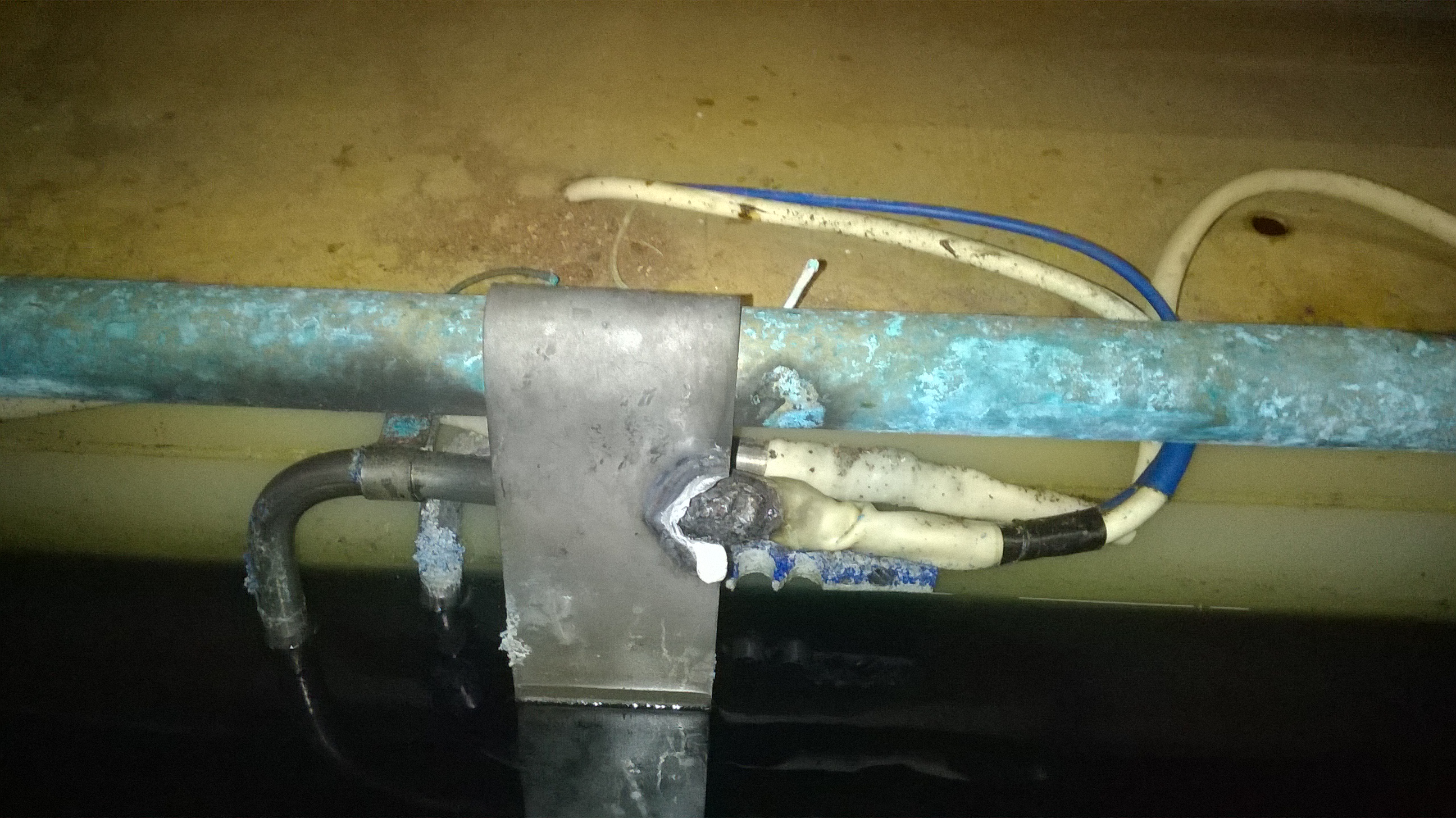

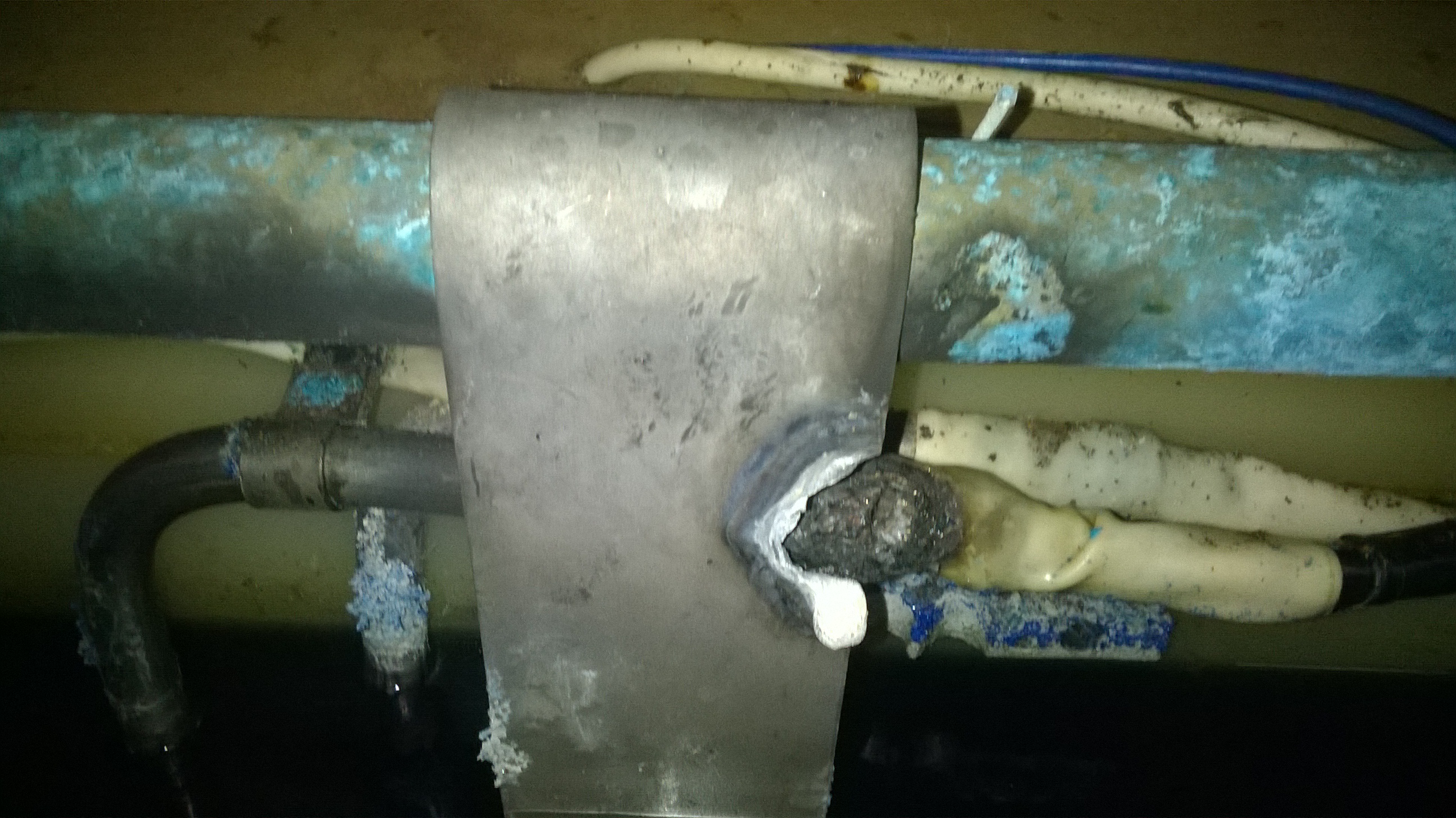

Сегодня. Стою, никого не трогаю, любуюсь, как пластик металлизируется в ванне сернокислотной меди.
Неожиданно рядом - электрическая вспышка с громким звуком дуги (как слабая петарда). Что-то замкнуло в соседней ванне цианистой меди. Подходит гальваник, спрашивает, что случилось?
- Не знаю, не рассмотрел.
Через минуту он показывает: ТЭН коснулся подвески анода. В результате часть подвески сгорела. Подвеска - толстая стальная полоска в виде крючка.

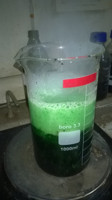

В лаборатории технолог набирает пипеткой электролит блестящего никелирования. Засасывает ртом (наш человек :) ). Зеленая такая жидкость. Заходит директор и спрашивает:
- Тархун пьешь?

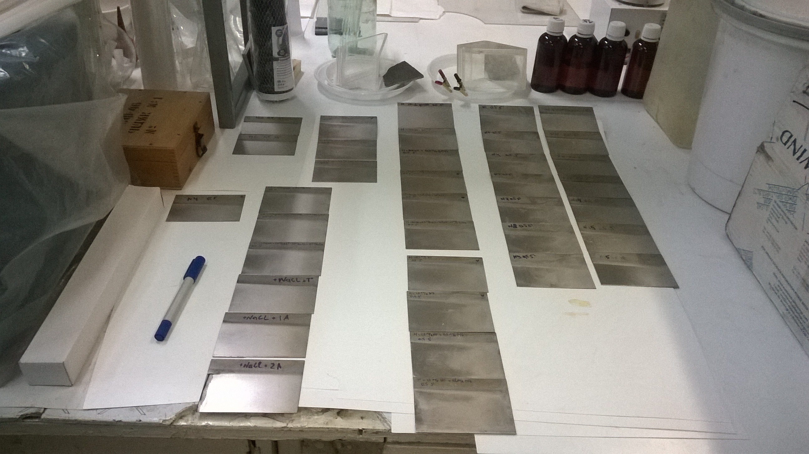

У меня "неделя никеля" продолжается. Начальник и его технолог тестируют на ячейке Хулла чужой электролит блестящего никеля. Он похож на наш, только вместо 3-х добавок там аж 7(!), плюс - 3 основных компонента (никель, хлорид, борная кислота).
Работа идет стахановскими темпами:
рабочим сказали нарезать 60 пластинок. Половина - уже ушла на эксперименты. Непосредственно я с ячейкой сейчас не работаю, но приходится выполнять много подсобной работы: начиная от мытья посуды, заканчивая приготовлением нового электролита из сульфата никеля, хлорида никеля и борной кислоты. Или очистки от добавок уже готового электролита (чужого, с другого завода) - активированным углем при нагреве.

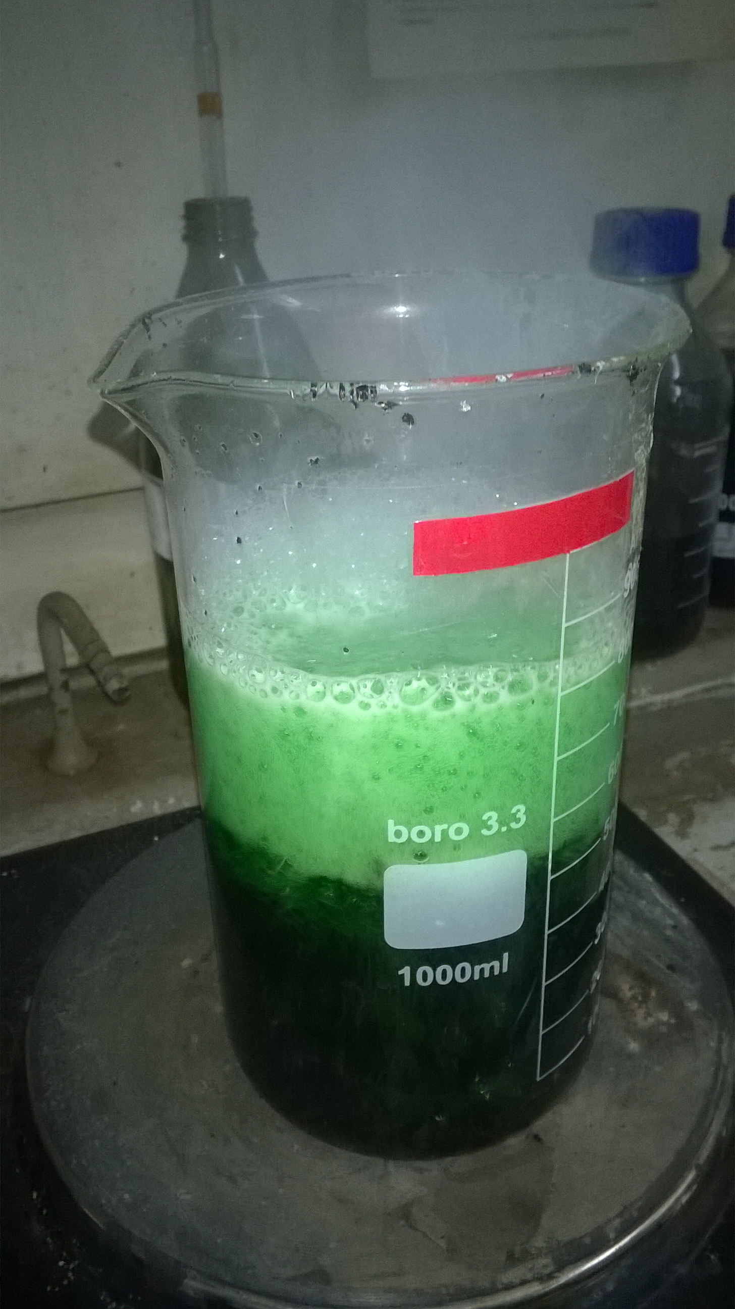

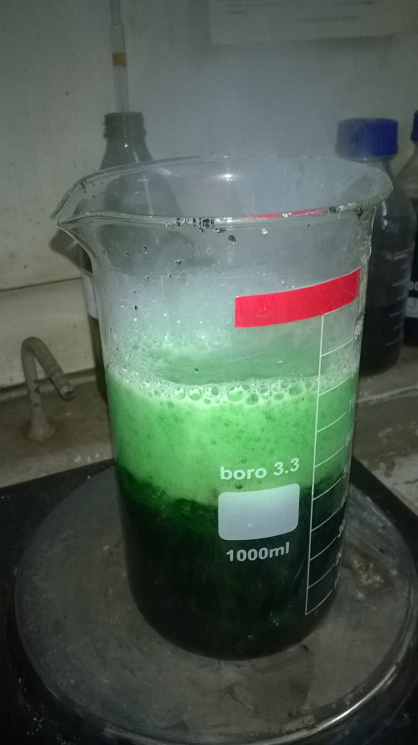

Все бы ничего, но кроме обязанностей лаборанта и посудомойки у меня есть еще обязанности технолога и химика-аналитика. В частности - 3 ванны блестящего никеля. Одна из них по иронии судьбы стала давать питтинг - как раз во время этих работ. Мнения разошлись: бригадир (рабочий) советует дать больше антипиттинговой добавки и основной добавки, технолог фирмы-поставщика (тот, что сейчас тестирует электролит) посоветовал профильтровать ванну через уголь.
Сначала послушал бригадира - бухнул добавок. Сперва - помогло, потом - опять стало плохо. Проанализировал борную кислоту - высокая (если ее мало, у нас часто бывает питтинг, хотя в книгах по гальванике я такого не встречал). Бригадиру качество покрытия нравилось, но он работает на другой ванне никелирования, спросил у рабочих, которые на этой ванне: "Не довольны качеством?". "Нет".
Значит будем фильтровать. Сначала меня смущало, что уголь убирает не только примеси, но и добавки - сколько их придется "бухнуть" в ванну после фильтрования? Хватит ли моих запасов? Посмотрел регламент - сколько их нужно на новую ванну? Посчитал - должно хватить. Принес в цех угольные картриджи, сказал рабочим завтра профильтровать ванну.

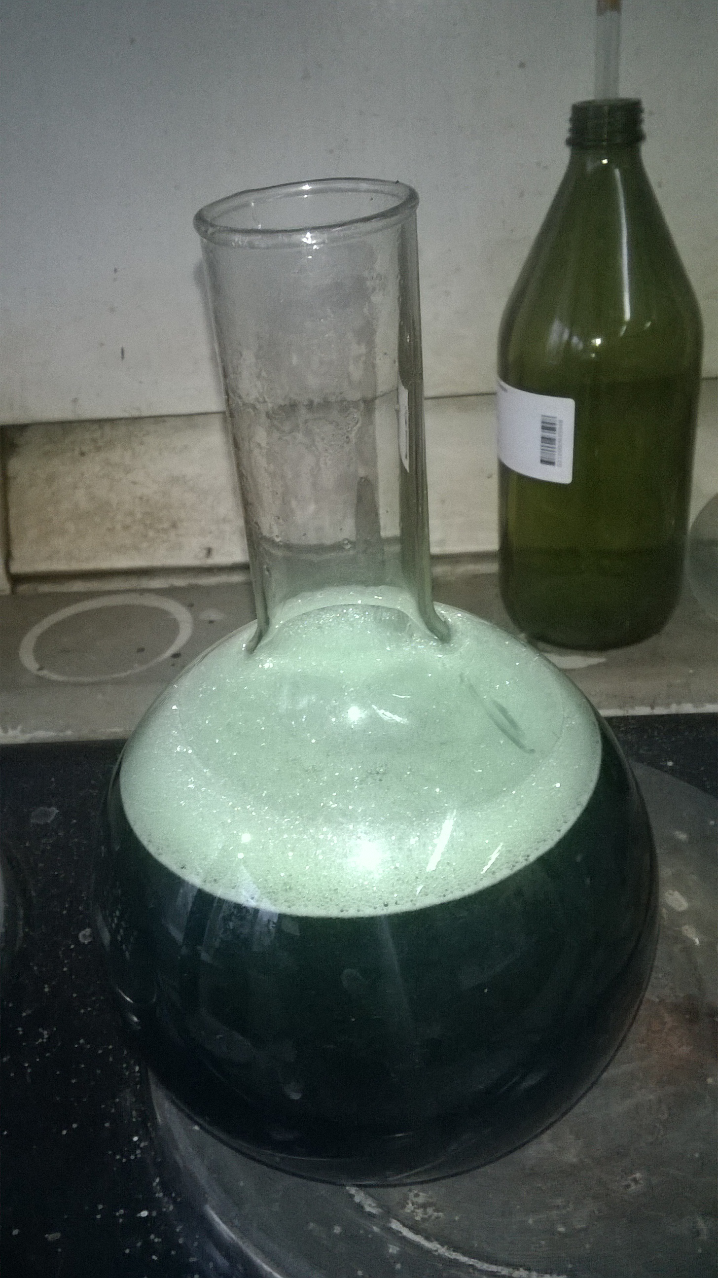

Пока бегал туда-сюда, у меня вскипел и вылился на плитку электролит никелирования (чужой), который я чистил углем для завтрашних экспериментов:
Надел рукавицы и вытер.

А это ванна цианистой меди, в которой крючок анода замкнуло на ТЭН viewtopic.php?p=166238#p166238. Анод передвинули:

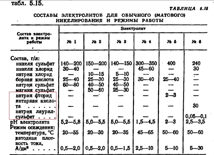

Скажите, а что то известно о составе добавок для блестящего никеля? Хотя бы на основе чего?
PostPosted: 22 Nov 2019 12:16
Posts: 69121

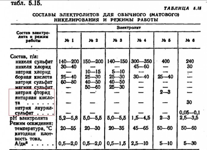

Именно мне - состав неизвестен. Тем, кто эти добавки продает, - уверен, что да. Единственное, что их может [иногда] удержать от "производства в гараже" - цены на исходные компоненты.
Есть догадки, что это те же добавки, что были в ГОСТовских электролитах и их ровесниках. Возможно, немцы (или кто-то в странах Балтии) их немного доработали, а теперь продают как оригинальные разработки. Раствор А, Суперлюкс-901, Суперблеск-345 и т.д. И стоит эта банальщина очень недешево. Кто не хочет работать головой - работает кошельком. А у нас "слишком умных" очень не любят, любят послушных.
Насчет составов, например, - см. 3 последних компонента в таблице из справочника
(то, что в большинстве колонок напротив них прочерки - ничего не означает).
File comment: Ажогин Ф.Ф.,Беленький М.А. и др. Гальванотехника. Справочник // под ред. А.А. Гинберга, А.Ф.Иванова, Л.А. Кравченко. – М.: Металлургия, 1987. –735 с.
Ажогин Ф.Ф.,Беленький М.А. и др. Гальванотехника. Справочник // под ред. А.А. Гинберга, А.Ф.Иванова, Л.А. Кравченко. – М.: Металлургия, 1987. –735 с. viewtopic.php?p=164826#p164826
Если порыться в справочниках вроде процитированного выше, примерный состав можно найти.
Добавка против питтинга - явно ПАВ (пены от нее в ванне - море, т.е. можно догадаться, даже не зная сути процессов на катоде). Думаю, что ПАВ банальный - вроде лаурилсульфата натрия из таблицы.

Спасибо за ответ. Я имею большой опыт в применении присадок для сернокислых электролитов меднения. Экспериментирую несколько лет. Могу сказать - 95% рецептов из советских книг (присадок для блестящего меднения) не работают. Можно сказать на половину работают, но фактически не применимы. В патентах можно найти вообще полную чушь. Вот и для никелирования, пока все не попробуешь, что то уверенно применять нельзя. Вот поэтому хочется узнать, на основе каких соединений получаются наиболее нормальные результаты.
PostPosted: 23 Nov 2019 07:33
Posts: 13587
У нас блеск. добавки никелирования советские
сахарин + бутиндиол + фталимид
