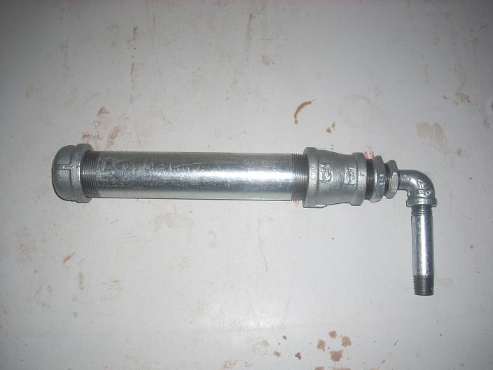

Насколько реально провести эти два опыта по получению фосфора? (нашел на одном из форумов)
1. 3 (NH4)H2PO4 + Al => Al(PO3)3 + 3/2 H2 + 3 NH3 + 3 H2O (t < 300°C)
Al(PO3)3 + 5 Al => 3 P + 3 Al2O3 (t >900°C)
2. Al2(SO4)3 + Na3PO4.12H2O ==> Na2SO4 + AlPO4
2AlPO4 + C ==> 2Al2O3 + CO2 + 2P
кстати, для его получения можно использовать метал-ю трубку и поместить ее в трубчатую печь
А также возможно ли такое:
2Na3PO4 + 12S --> 3Na2S + P2S5 + 4SO2
PostPosted: 22 Sep 2011 20:11
Думаю, трубку (или даже автоклав) разорвет при такой температуре.
Реакция с серой тоже вряд ли возможна.
Алюмотермия более-менее реальна.

а алюмотермию можно будет провести в такой трубке? А почему должно разорвать? Ведь отходящие газы уходят по трубке в сосуд с водой и фосфор по идее скапливается там.
PostPosted: 22 Sep 2011 20:24
Да-а... не вдумался и чепуху насчет автоклава написал...
Конечно, если с отводом паров, то должно получиться.

PostPosted: 22 Sep 2011 20:35
Joined: 12 Dec 2009 11:40
Posts: 1598
Location: Азия
Правда, перепад от 900 С до холодильника с водой небезопасен.
ну тогда отходящую трубу сделать по длиннее и все, нормальный холодильник должен получиться
