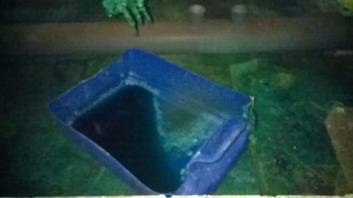

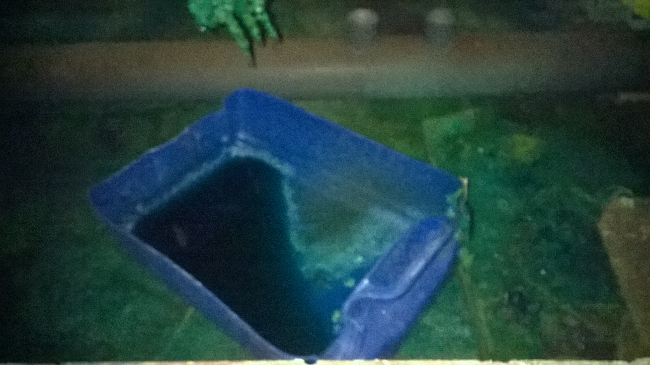

Не успел получить палладий для приготовления ванны активатора металлизации пластика, как оказалось, что на этой же линии потекла ванна блестящего никеля (800 л). Не сильно, но есть подозрение, что если нагреть - твердый осадок в трещине раствориться и потечет хорошо. Надеюсь, что это событие отсрочит запуск линии.
Сначала думал, чтобы электролит перелили в ванну блестящей меди (она была почти пустая), но посоветовался - рабочие сказали, что отмыть ее от меди нереально. Перекачают в куб.
PostPosted: 04 Feb 2020 15:20
Пришли слесаря - посоветовали подставить под ванну срезанную канистру и работать. Так и сделали.
Логично: в случае чего - 800-л ванна в половинку 25-л канистры поместится (а что не поместится - собирут этажом ниже...)
А если все-таки не вытечет - завтра-послезавтра придется готовить активатор, делать палладиевую ванну и запускать линию.
PostPosted: 06 Feb 2020 12:02
Ванна перестала течь. Досадно. Если бы ванна вытекла - пластика еще долго бы не было.
