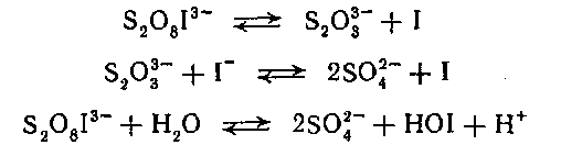

Добрый день. Такой вопрос, перепала по случаю баночка пероксодисульфата калия. Какие интересные опыты с ним можно сделать? Может какая-то пиротехника?
PostPosted: 31 Jul 2020 15:52
Posts: 65569
Пиротехника - вряд ли: не встречал, чтобы пероксодисульфаты шли на пиротехнические смеси. Можно, например, одну из разновидностей опыта "Химические часы"
Взаимодействие персульфат-иона с иодид-ионом
В нейтральных и кислых растворах персульфат-ион реагирует с иодид-ионом очень медленно:
Реакция протекает в несколько стадий:
0172-2.png [ 866 Bytes | Viewed 10039 times ]
— реакция, определяющая скорость всего процесса
Как видно, время, требуемое для завершения всего процесса, зависит от концентрации иодид-иона.
Реактивы
Раствор А. Растворяют 16,6 г иодида калия и 0,02 г тиосульфата натрия в 500 мл воды и добавляют немного раствора крахмала.
Персульфат калия, 0,025 М раствор.
Выполнение опыта. В три цилиндра поместить по 150 мл раствора А. Заранее подготовить три стакана, содержащие 150 мл раствора персульфата калия (первый), 100 мл раствора персульфата калия и 50 мл воды (второй), 50 мл раствора персульфата калия и 100 мл воды (третий). Поочередно сливать содержимое цилиндров и каждого из стаканов (см. предыдущий опыт), отмечая время появления синей окраски соединения иода с крахмалом (по метроному).
П. Алимарин, В. И. Фадеева, Е. Н. Дорохова Демонстрационный эксперимент по общему курсу аналитической химии М. : Химия, 1974. С. 172-173 viewtopic.php?p=13490#p13490
