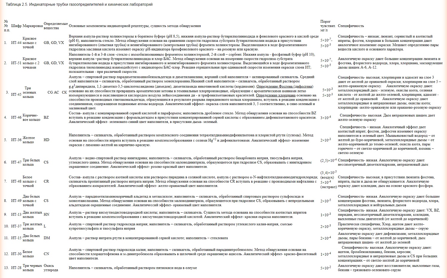

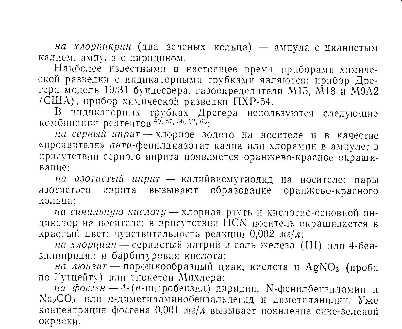

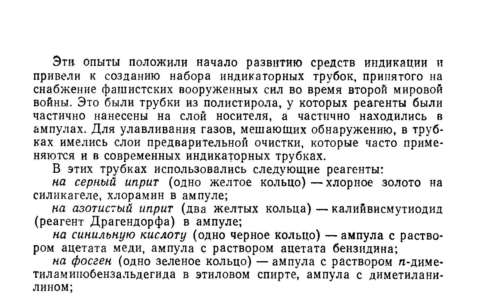

Скорее всего составы для определения боевых ОВ - государственная тайна (в буквальном смысле). Можно только гадать что там.
Совсем нет - составы индикаторных трубок есть в Франке З.,Франц П., Варнке В. - Химия отравляющих веществ. Т. 2
File comment: Индикаторные трубки - состав
Саму книгу залил на форум: viewtopic.php?f=15&t=35&p=2060#p2060

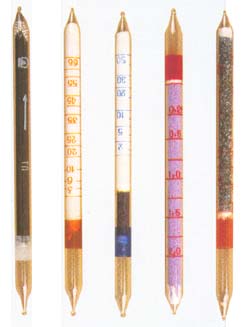

Какой принцип работы карманных газоанализатров?
Стоят недешево и у нас например оч мало выбора в поиске по сети

Индикаторные трубки (любые) одноразовые.
Внутри датчика сенсор, например, это может быть нагретая платиновая спираль, на которой происходит окисление СО. За счет тепла окисления температура спирали (а, следовательно, и сопротивление) изменяется.
Сегодня попал в руки ВПХР 1985 года закладки с комплектом ампул. Пытался определить наличие хлорного золота в трубках для определения иприта (желтое кольцо). Вскрыл, добавил дистилированной воды, декантировал от осколков стекла и нерастворившегося осадка, добавил раствор хлорида олова (II). Вместо ожидаемого кассиева пурпура получил непрозрачную бурую взвесь, отстоявшуюся через несколько часов. Либо Франке дезинформирует и составы в трубках уже другие, либо что-то сделал неподобающим образом...

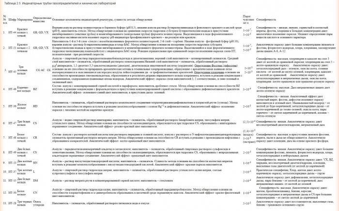

В этой тема уже нашли довольно правдивое описание состава:
Вот нашел описание, но без точного количества реагентов - только что, с чем и на каком субстрате
http://studopedia.info/2-129910.html
File comment: таблица состава индикаторных трубок
