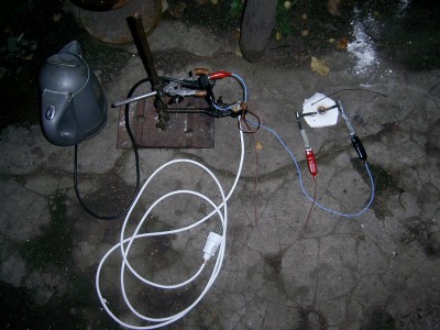

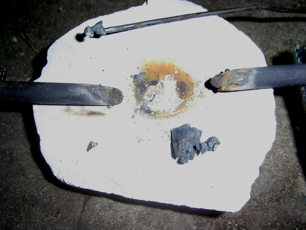

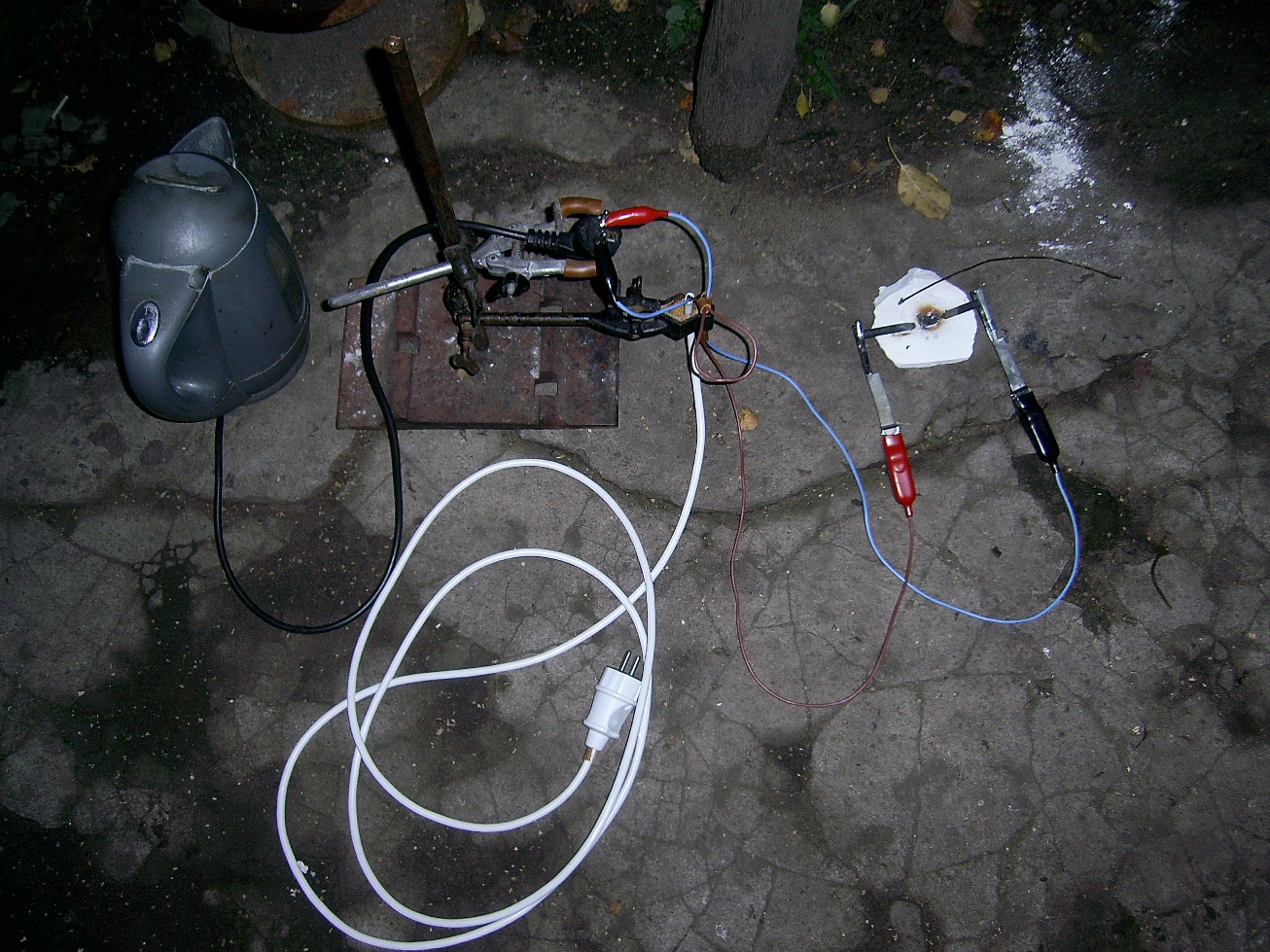

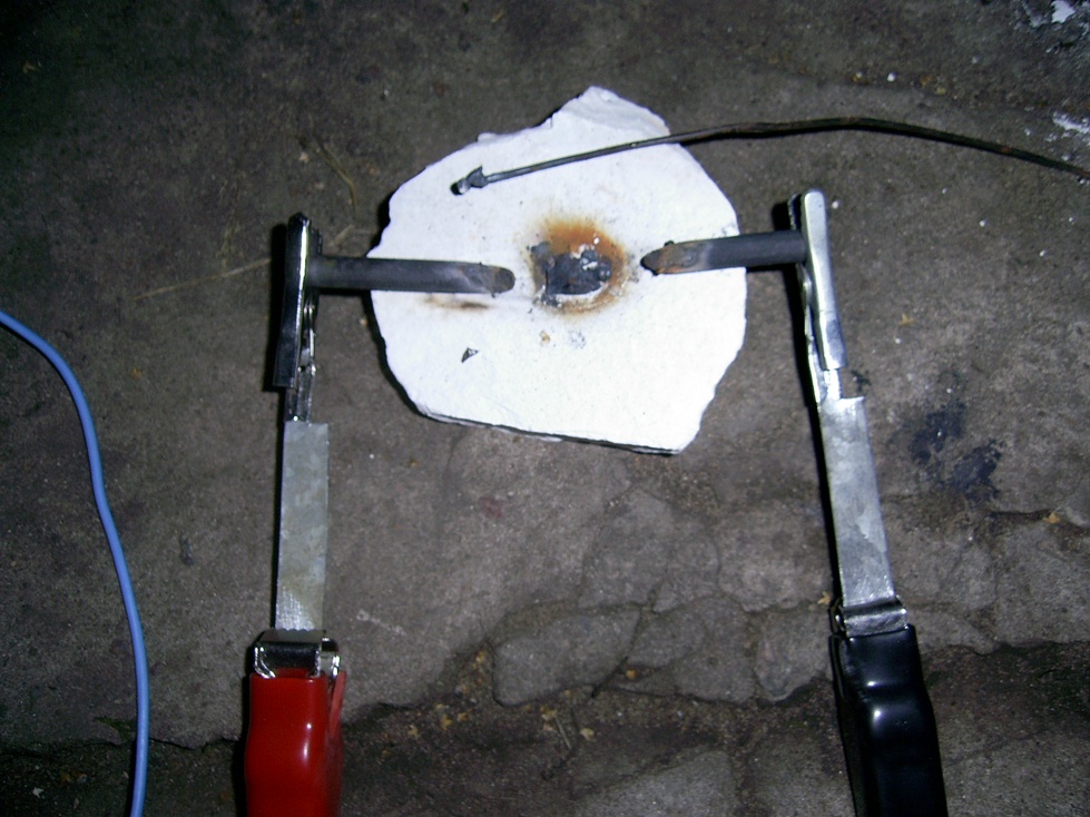

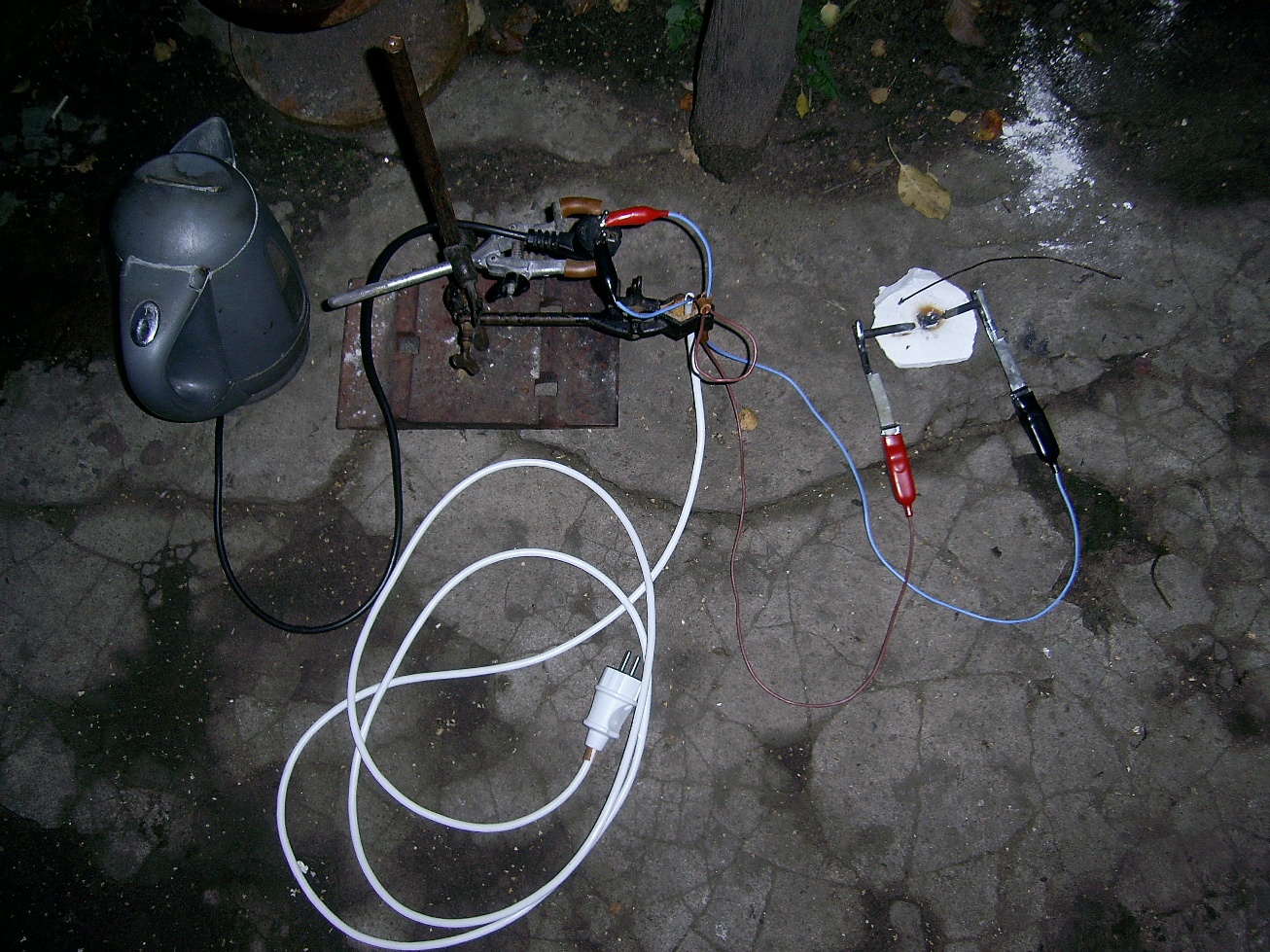

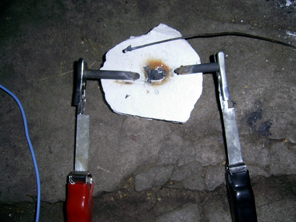

Решил вспомнить молодость и
поэкспериментировать с дугой. Планирую построить микропечь Муассана и некоторые другие опыты.
Пока нет времени. Провёл прикидочные опыты, сделал из доступных
материалов самый простой прибор для получения дуги- используя лишь
сопротивление (был использован старый чайник, мощностью 2-2,4 квт).
Конечно это было сделано не от хорошей жизни, но просто у меня нет
"сварочника" и ЛАТРА, да и многие юные химики не имеют возможности их
использовать. В сегодняшнем опыте использовал два графитовых стержня от
батареек, при их накаливании удаётся получить дугу около 1,5-2,0 (максимум) см.
Пробовал плавить толстую железную проволоку, несколько кусочков на
куске мела. Как будет время напишу подробную статью о своих опытах.
Предупреждение- опыты представляют потенциальную угрозу для
жизни, без должных мер предосторожности, прикосновение не изолированных рук к оголённым
электродам смертельно. При плавлении проволоки летят горячие
искры, пожароопасно.
File comment: Крепление электродов "крокодилами"
File comment: Оплавленная проволока и слиток железа, полученный на куске мела.
File comment: Простейший (и примитивнейший) прибор для получения дуги в домашних условиях (во дворе дома)
 Post subject: Re: электрическая дуга

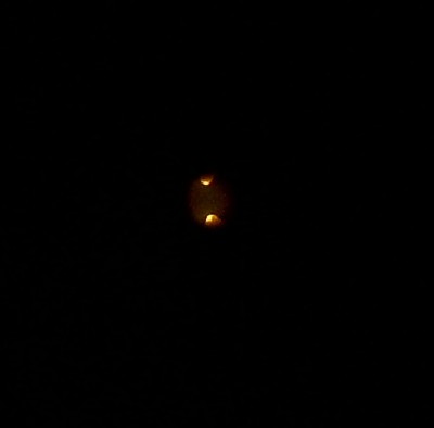

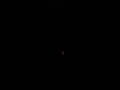

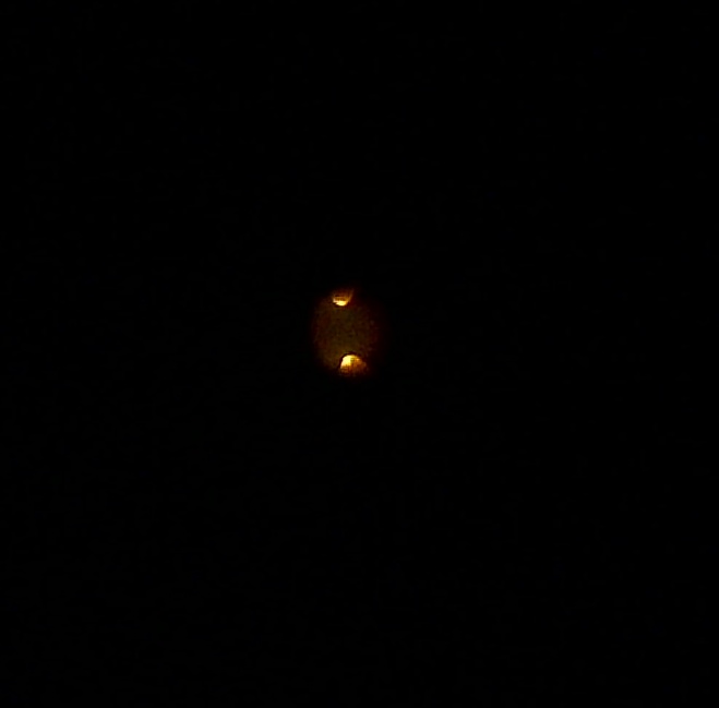

PostPosted: 27 Sep 2010 08:43
Попробовал сфотографировать дугу и снять видео. Хорошие фотографии сделать сложно, т.к. дуга немного перемещается. Подробности опытов опишу позже.
PostPosted: 27 Sep 2010 09:01
Posts: 69110
Думаю, дугу можно попробовать заснять без светофильтра с расстояния 3-4 м, но для этого нужен штатив.
PostPosted: 27 Sep 2010 09:09
Я снимал через светофильтр с расстояния около полуметра, фотоаппарат был на штативе. Без светофильтра на фото наверное выйдет яркий свет, электроды будет плохо видно. Как-нибудь попробую.
File comment: Исходное фото дуги, на предыдущем обрезал края
PostPosted: 27 Sep 2010 09:46
Posts: 69110
При достаточном времени съемки чувствительность матрицы должна автоматически уменьшится, по крайней мере, мне удавалось фотографировать Солнце в режиме Auto.
