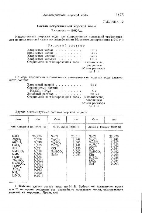

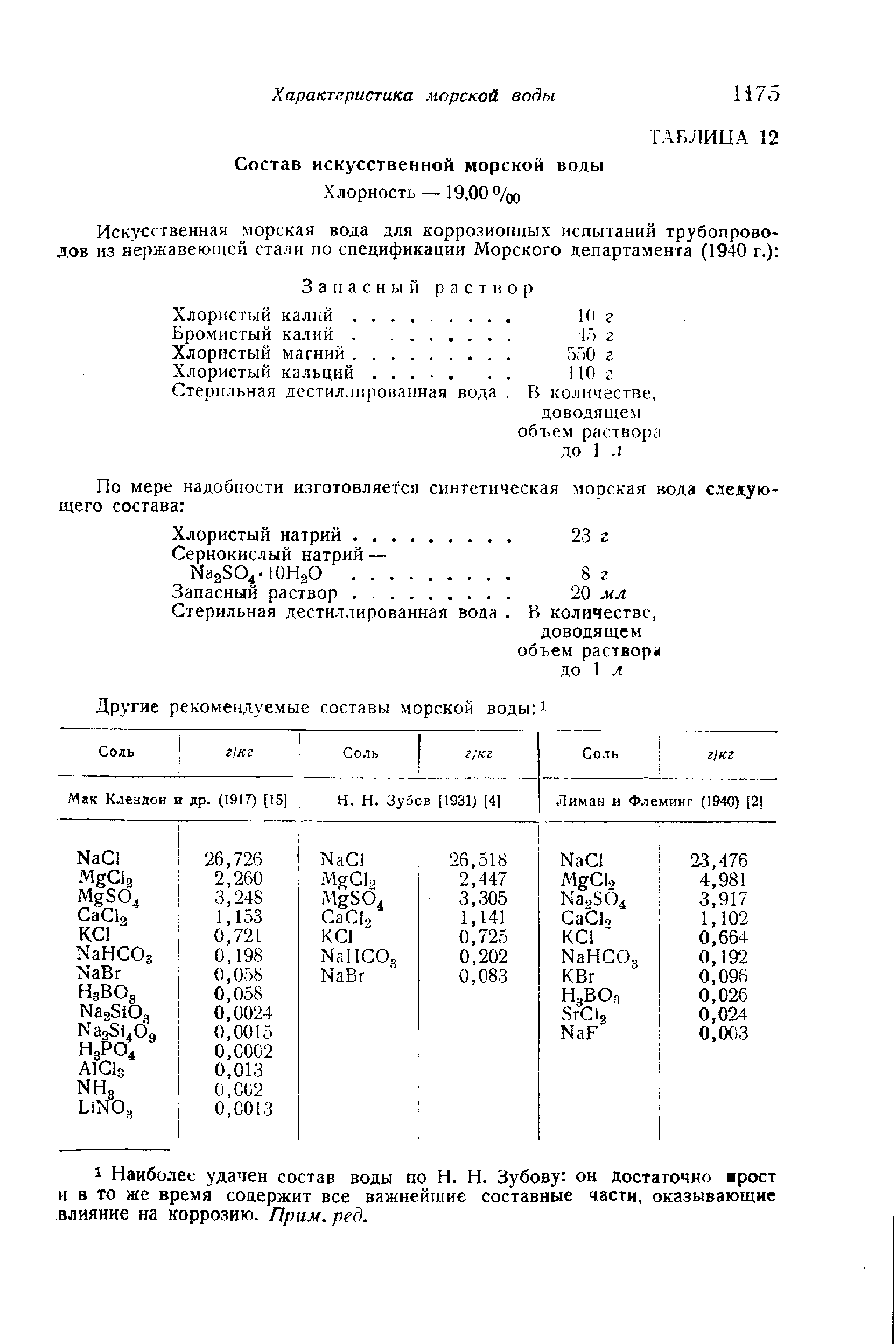

Для начала, профессор, вам надо указать какие организмы будут в этом аквариуме. Так как вся композиция слишком сложна (полная среда насчитывает около ста компонентов!), то в зависимости от набора биоты где-то около 70% её отбрасывают. А вот уже какие компоненты вводить, а какие нет - зависит от питомцев.
Если посмотрите о чём рассуждают в статьях по созданию искуственной морской воды для каких-то кораллов или креветок, то там вам встретятся такие фразы как "сколько микромолей хлорида германия необходимо" или "оптимальная концентрация силиката натрия" :ai:
Сборник постых рецептур http://www.seawaters.org/2Content.htm
Ну а если "по быстренькому", то вот вам среда Kester, Duedall, Connors and Pytkowicz (1967), таблица №2
0176.pdf [995 KiB]
Downloaded 840 times
0176.pdf
