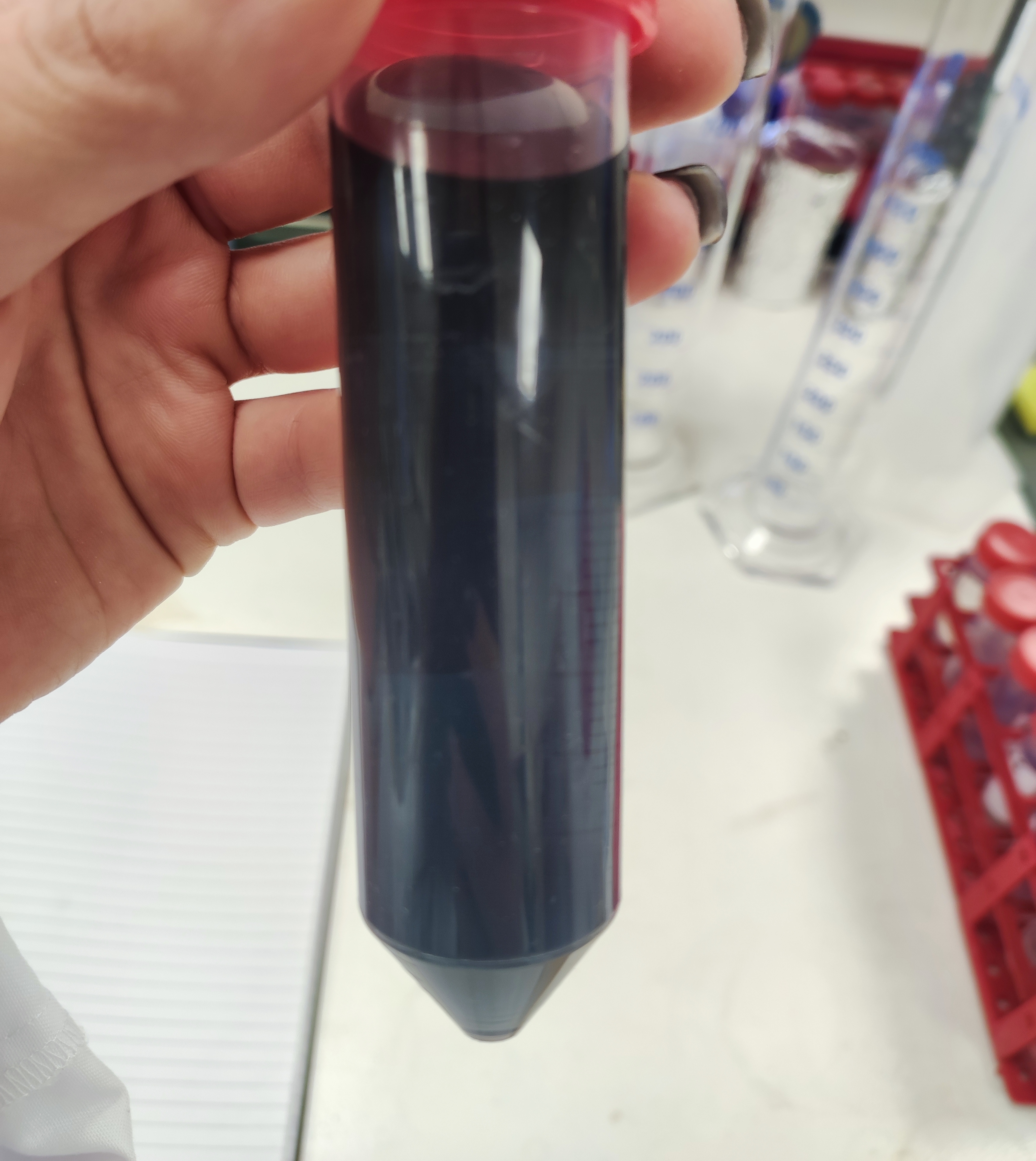

Необходим совет. При получении MoO2 гидротермальным методом,для этого используя прекурсор Mo и лимонную кислоту ( т.е. среда в конечном растворе кислая). Как выделить порошок? образуется "суспензия" ,частицы практически не оседают, только метод отстаивания. При фильтровании, частицы проходят сквозь. Спасибо.

Такие суспензии садят в лабораторных центрифугах.

Спасибо, центрифугу использовали, 13500 об, в эппендорфе, проблематично сушить, получается просто пленка на стенке.

А стеклянные пробирки пробовали и, возможно, меньшие обороты?

Нет, думаю стоит попробовать. Спасибо

Для разделения суспензий, если нельзя прокипятить, иногда помогает заморозить - оттаять.
