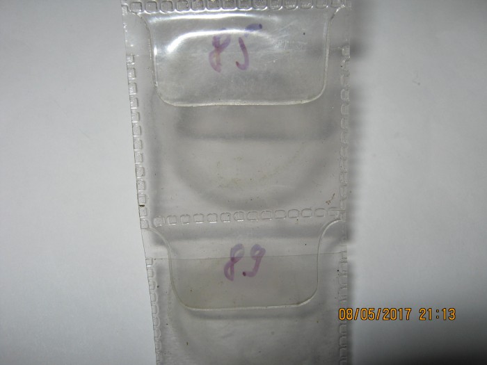

Здравствуйте. Подскажите, пожалуйста чем можно удалить надписи, сделанные на целлофане перманентным маркером. Одеколон, бензин, Уайт-спирит--не берут, только немного погасили яркость. Спасибо.

Хлороформ.

Особо прочные (к выведению) маркеры делают, кажись, на толуоле. Можно попробовать смочить вату-салфетку дихлорэтаном или дихлорметаном и приложить на минуту-другую.

Судя по фото это ПВХ . С него не смоешь- краситель растворяется в пластификаторе. От растворителей будет понемногу бледнеть, но не до конца.

Если не ПВХ, то спирт - ацетон- толуол... С ПВХ не смоешь ничем, только немного побледнеет и расплывется.
