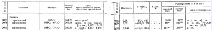

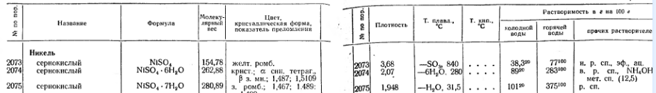

В пробирку насыпать безводный сернокислый никель, желтого цвета, и капнуть воды. (подобрать режимы, температура выше 32оС , что бы получить шестиводный сернокислый никель, синего цвета, а не семиводную, зеленого цвета. Но, это будет не раствор, а одна соль, обезвоженная желтого цвета и гидрат синего цвета.
