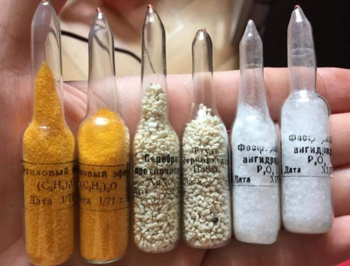

What is that? 3 and 4 looks like same but 3 is AgNO3 and 4 is HgSO4.

3 - на нитрат серебра не похожа (обычно AgNO3 - кристаллический, как сахар). При хранении - темнеет (особенно - на свету, я бы завернул такие ампулы в черную бумагу).
1 и 2 - написано "этиловый эфир", но эфир - прозрачная, бесцветная летучая жидкость.
Может ампулы были вскрыты и в них запаяли что-то другое?

I don't know Volodymyr, but once i saw exactly same ampoules in box, it was in lab, it had violet colour and label said that it was acetone. Maybe they're for analytical chemistry i mean they're for determination of mentioned compound. They're old soviet ampoules.

Это ампулы к прибору для определения ОВ типа ВПХР или подобному. Там действительно эти соли, только нанесённые на инертный носитель типа пористой керамики. Их там немного. Содержимое набивается в стеклянную трубку, по концам затыкаемую ватой, и потом просасывается изучаемый воздух. По длине окрашивания определяется концентрация ОВ. Примитив 50-х годов, дожил до 80- х по меньшей мере.

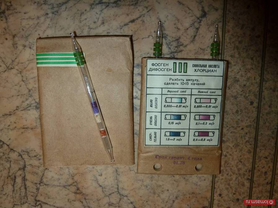

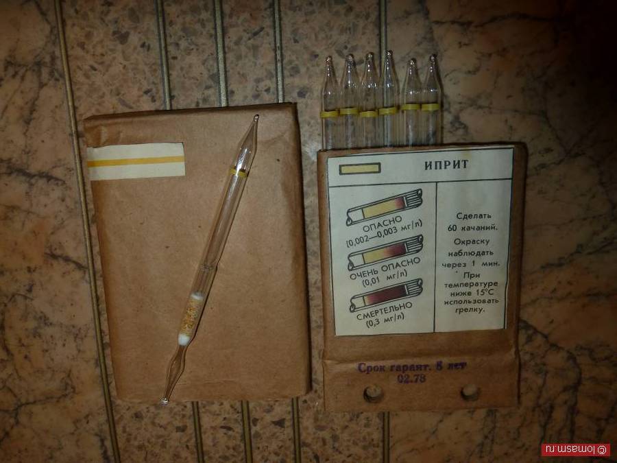

Обычно в специальных ампулах (индикаторные трубки) запаивали твердые составы для определения боевых отравляющих веществ (БОВ).
Такие ампулы использовали в полевых комплектах химической разведки. Ампулы вскрывали с двух концов, прокачивали сквозь них воздух и сравнивали цвет со шкалой.
Вещества, указанные на этикетках, под это определение не попадают. Кроме того, аналитики определяли бы ртуть или серебро, но не "нитрат серебра" или "сульфат ртути".
Возможно, твердый сорбент, насыщенный указанными на этикетке веществами? Но зачем?

3. Если вы про свои ампулы (фото которых вы выложили) - неизвестно, есть ли там вообще эти вещества? Что там пористый носитель, пропитанный, например, нитратом серебра - только допущение. Нитрат серебра и сульфат ртути легко вымываются дистиллированной водой.
Если про ампулы из комплектов ВПХР - вряд ли стоит с ними возиться, чтобы что-то экстрагировать, - там банальные вещества.

Владимир, те трубки, что на Вашем фото - достаточно современные, возможно и сейчас используются. А эти ампулы были давно, некоторые применялись ( присоединялись короткой резиновой трубкой ) для поглощения воды, кислотных паров и т.д. У меня есть такие и с сульфатом меди, и с едким натром, и с хлористым кальцием.. ну и такие же, с нитратом серебра и сульфатом ртути тоже. Там действительно эти соли, их можно вымыть водой, но смысла большого нет. Недавно показывал опыт с окислением амальгамированного алюминия, так открыл такую ампулу со ртутью, налил воды и воткнул проволоку. Отлично получилось.

Как уже написали это ампулы из комплекта индикаторных средств к газоанализатору УГ-2. В комплект входят ампулы с индикаторными порошками( они подписаны названием того что определяют),трубки, маленькие вороночки для засыпания порошков в трубки, заготовки ампул в которые можно перезапаять неизрасходованный остаток порошков и ампулы со вспомогательными веществами для наполнения поглотительных трубок для устранения мешающего влияния других примесей в воздухе( они подписаны непосредственно названием того что в ампуле). Нитрат серебра и сульфат ртути нанесены на пористый носитель.

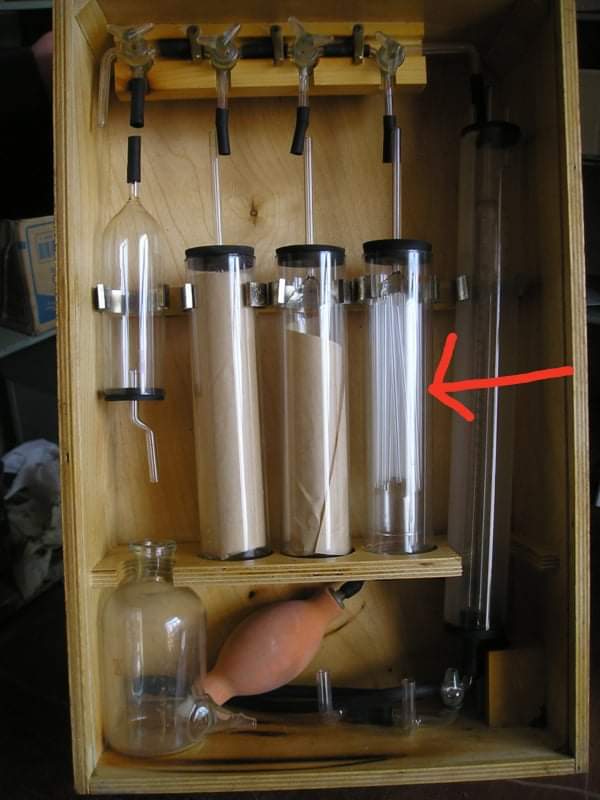

Thank everyone. It's interesting. I found gas analysator photo and I'm interested in why this tube contains other small tubes. What is its purpose. I have so many but I did not know what it was so I never used it.
 Post subject: Re: Ampoules / Ампулы
PostPosted: 13 Aug 2021 14:00
Posts: 69305
Вероятно, эти трубки вручную заполняли индикаторным составом для визуального обнаружения газов (вата - порошок состава - вата), а потом сквозь них прокачивали заданный объем анализируемого газа.

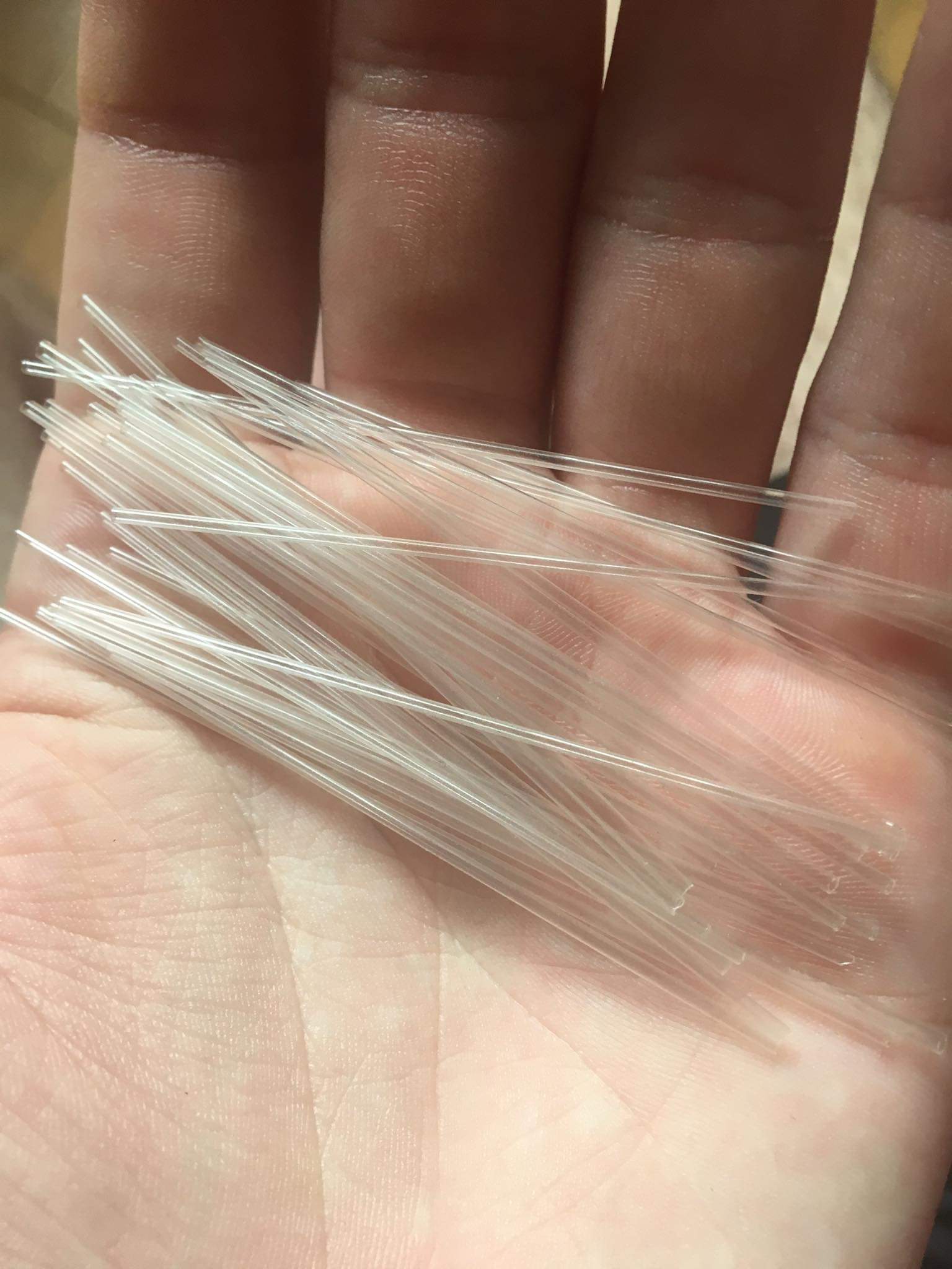

This tubes are very small

этот газоанализатор работает по принципу измерения объема газа после его многократного прокачивания через поглощающий раствор. Трубочки служат для увеличения площади соприкосновения раствора с газом.
Подробно о работе с прибором можно прочитать вот тут https://xn----7sbacwtfalkrfmt2a5e5d.xn- ... d-gas.html
Я сам пару раз работал с такими газоанализаторами когда учился в универе. Анализировали ими анодный хлоргаз( определяли хлор, кислород, и СО2) и газ после конверсии СО

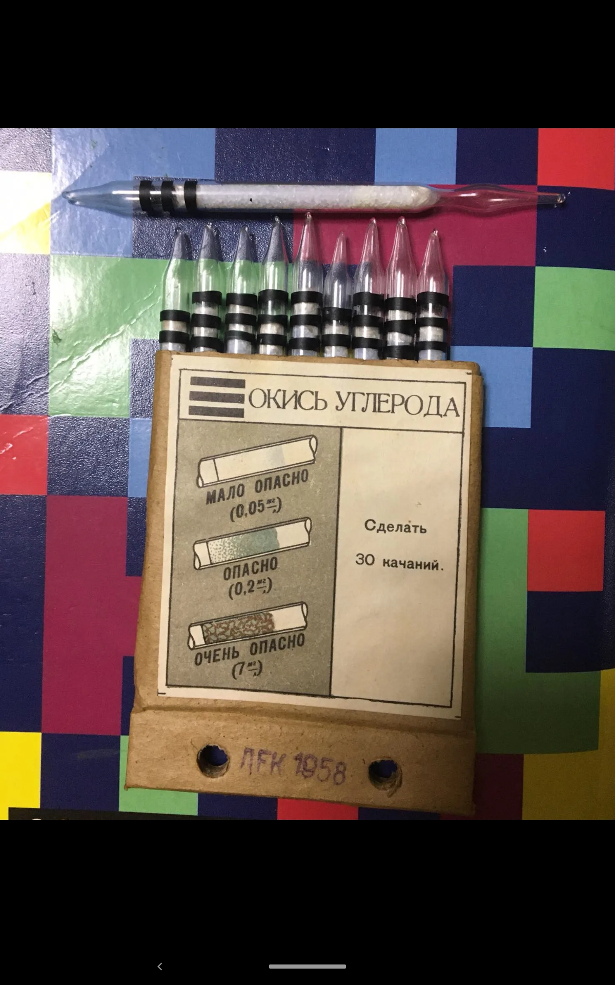

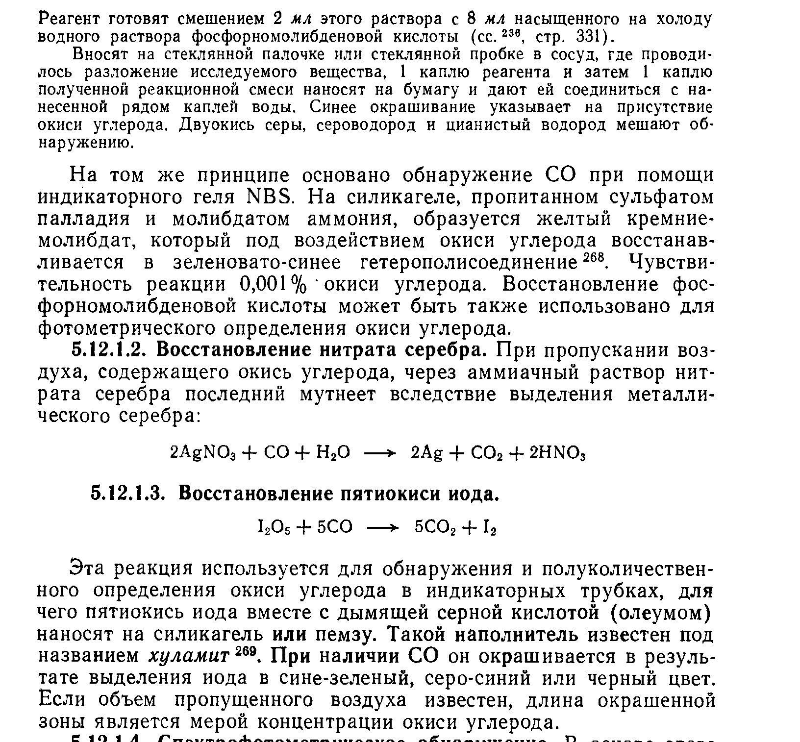

Hi. This is the CO indicator, what do you think which compound does the ampoule contain?
PostPosted: 24 Aug 2021 20:47
Posts: 69305

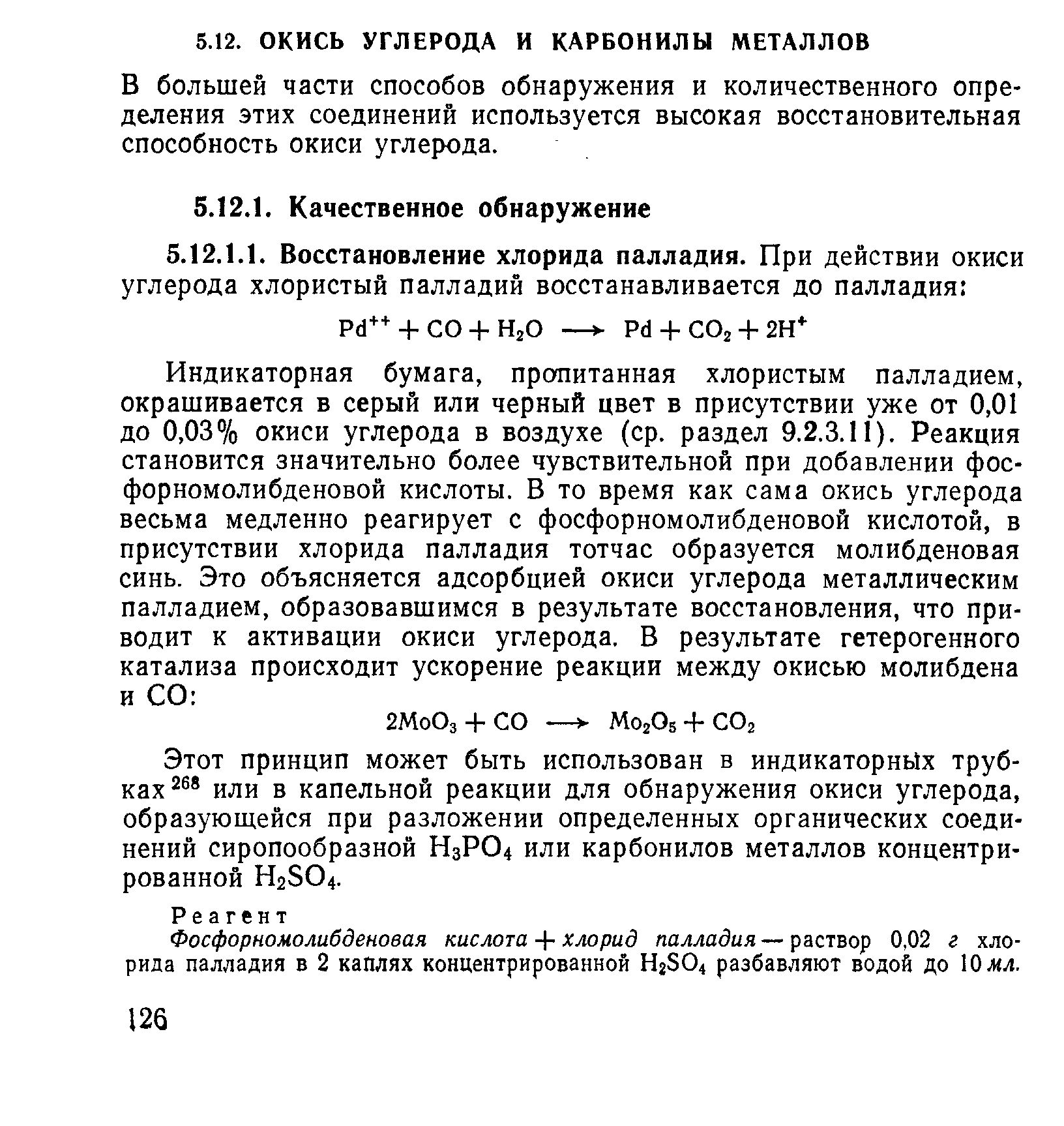

Хлорид палладия, возможно - с фосфорномолибденовой кислотой. Второй вариант - пятиокись йода с олеумом.
Химия отравляющих веществ. Том 2. Франке З., Франц П., Варнке В
PostPosted: 24 Aug 2021 21:15
Posts: 2396
В трубках, насколько знаю, йод. В институте баловались - надевали мундштук " беломора" и протягивали воздух. Концентрация СО была смертельной. Курильщиков спасало разбавление )
